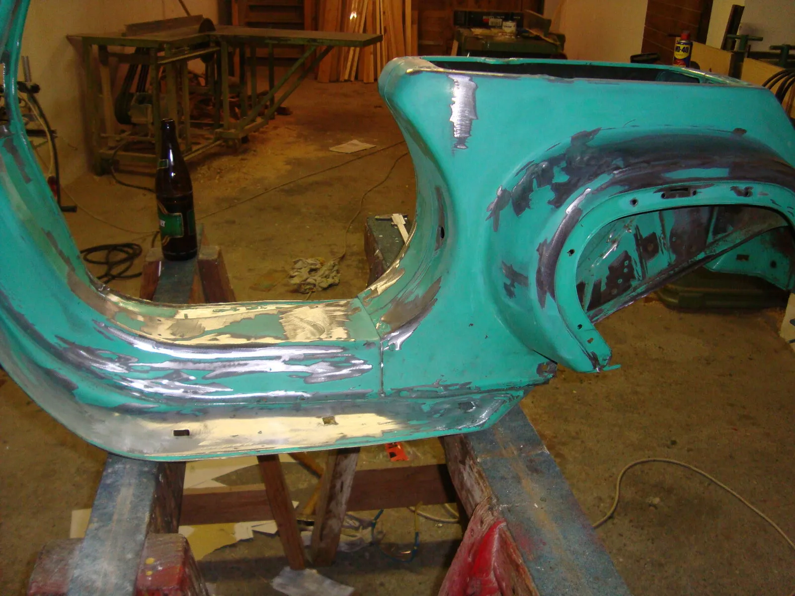

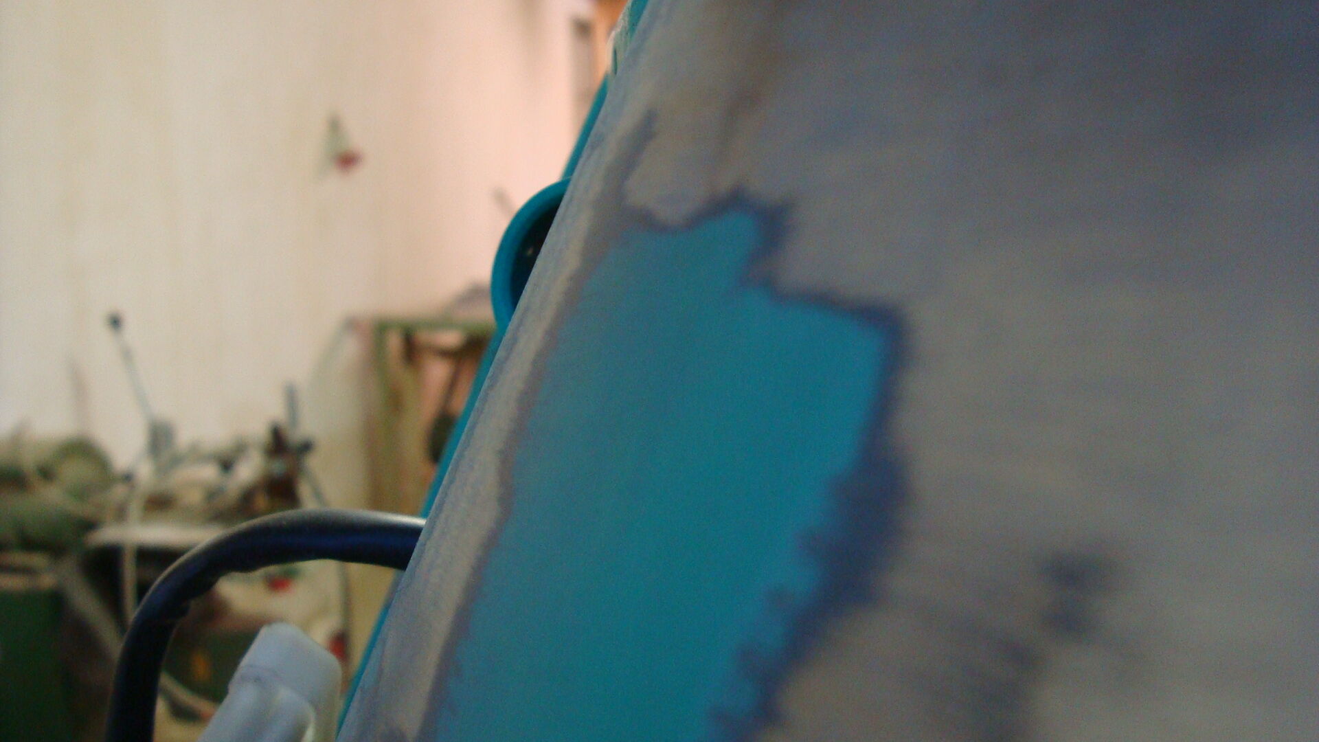

so nun mal etwas neues hier, habe den lack an den rostigen stellen jetzt herunten und schon einigermaßen glatt geschliffen, sieht schon mal nicht so schlecht aus. wie gehe ich jetzt weiter vor? fueller, sachteln, grundierung, lack?
wisst ihr guten fueller/grundierung aus der dose?nun zur kaskade, ich will ja eine blechnase einschweissen, aber folgende probleme ergaben sich:

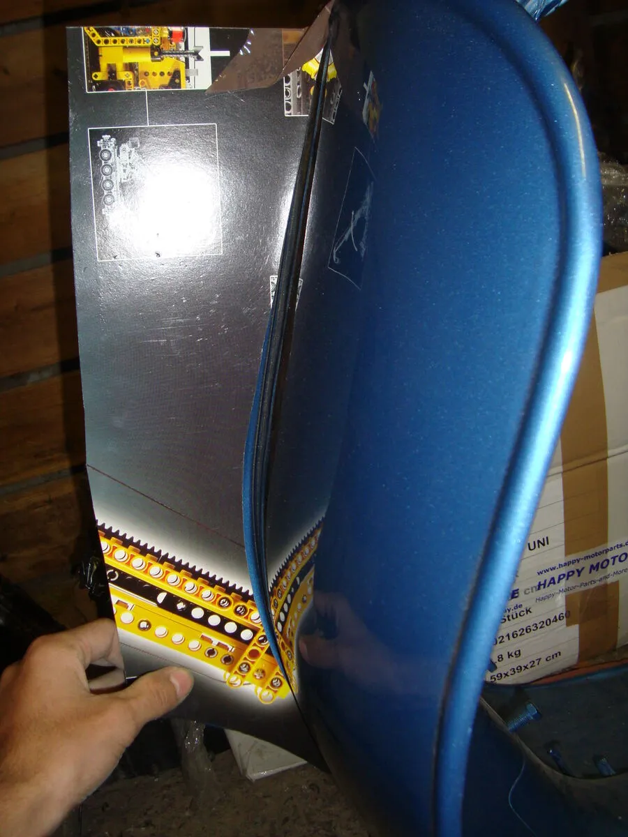

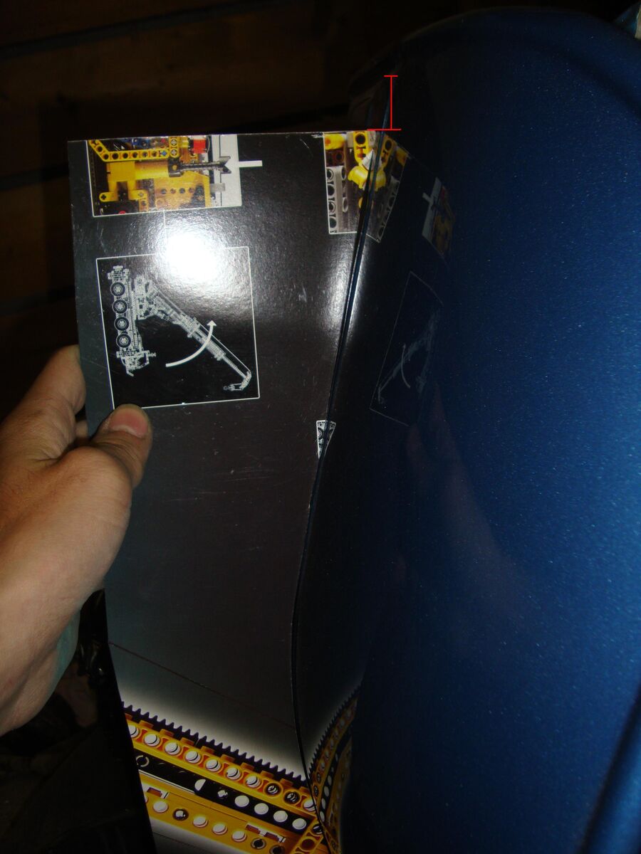

habe nur ein vbb reparaturblech gefunden, also habe ich eine schablone des pk rahmens angefertigt und zuhause mal an die vbb gehalten, wenn man es buendig oben anhaelt passt die kruemmung nicht, versetzt man sie aber etwa 4cm nach oben (muss das dann oben eben wegschniden) kommt das schon ziemlich hin. ich wuerde im rahmen vorne zuerst ein blech einschweissen und dort die kaskade drauf (kabelbaum kommt natuerlich raus und wird woanders reingebastelt) aber wie sieht das dann aus mit dem koti unten mit soviel absatz? hat jemand bilder? oder weiss jemand welche blechnase da "plug and play" draufpasst?

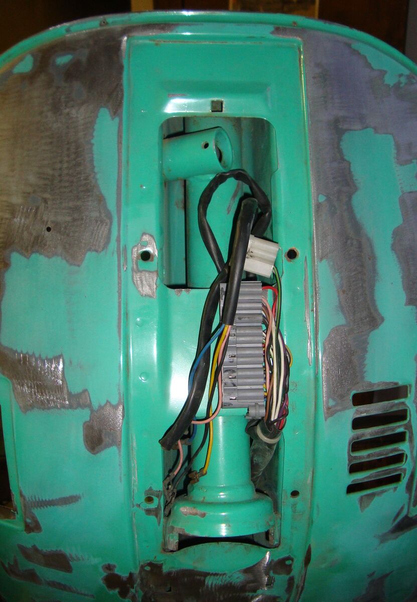

desweiteren steht das lenkschloss etwas hervor, was mach ich hier am besten?

willst du das lenkschloß weglassen ?
gibt keine blechnase die plug&play passt.
eben nicht, wenn ich das teil wegschneide passt das schloss nicht mehr rein oder? hab noch nie ein lenkschloss gewechelt..
ok, dann werd ich mir die vbb kaskade zurechtflexen und den kotflueger etwas hoeher setzen/neigen
du willst also die blechnase einschweißen und trotztdem noch ein lenkschloß haben ?!
das würde bedeuten das du vorne alles zusammen bauen musst bevor du lackierst oder anders du brauchst ne flex falls du auf die idee kommst das lenkrohr oder den kotflügel zu wechseln.
ich muss ja nicht das schloss ausbauen um die lenkstange rauszunehmen.
aber wie siehts mit der lenkradserre aus? geht das schloss ganz nachh hinten sodass ich da nichts wegschneiden kann? zur not kommt halt nur ein zuendschloss rein..

deine frage versteh ich jetzt aber nicht.würde mich aber stören wenn man nicht mehr an das zündschloss kommt.
ich werd mir das morgen an ner anderen pk mal ansehen..
das ich das zuendschloss so nicht mehr rausbekomme wenn es kautt it, ist mir auch klar, dafuer hab ich mir aber schon eine loesung ausgedacht.
