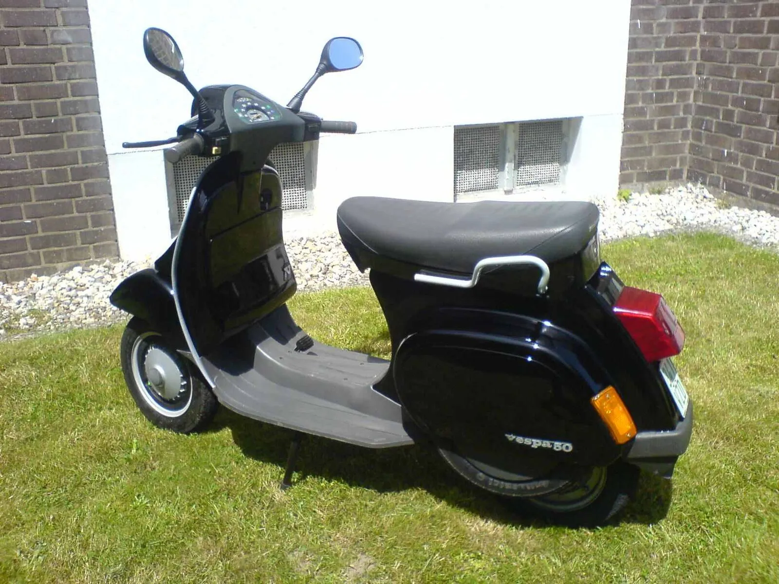

    Ja so ist das, aber anders als mein Vorredner, "Dein Vater hat Recht". Denn erstens als Dein Vater hat er automatisch Recht, und zweitens auch in der Sache. Denn eine XL2 gibt es und gab es nicht. Piaggio hat nur eine PK gebaut, Die Modellnummer 401. Die hat, in den späten 80gern eine Facelifting erfahren und wurde dann als PK50XL Modell 402 verkauft. Augenfällig die 401 hatte den Chokeknopf beim Benzinhahn und eine runden Tacho, bei der 402er war der Chokehebel am Lenker und der Tacho wurde dreieckig. Das wird dann Umgangssprachlich als XL2 bezeichnet, in den Papieren aber steht nach wie vor nur PK50XL. Die Technik ist weitgehend gleich geblieben.
    So noch zwei Bilder zum Vergleich.
