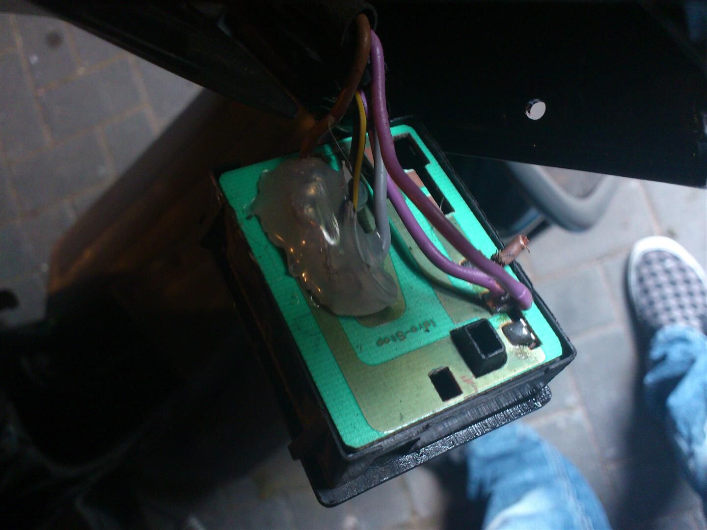

  • So neue Birne vorn verbaut funktioniert theoretisch auch, aber normalerweise müsste das Licht, wenn man es mit dem Schalter nach Rechts betätigt doch ausgehen oder?
    Desweiteren High / Low ohne Funktion.
    Prüfen ob Kabel am Stecker sind, dafür die Lenkerverkleidung abbauen. Die ist ja auch aus Plastik. Hm... Dachte da wäre mehr Metall dran...
    Oder jemand andere Vorschläge?
  • Den neuen Schalter gibts nur mit den bereits angelöteten Kabeln ;) Also entweder lötest du deinen Alten nochmal nach oder besorgst dir den Neuen. Die Kabel muss tdu durch den Lenkkopf unter die Kaskade führen und dort den Kombistecker einstecken --> Fertig
