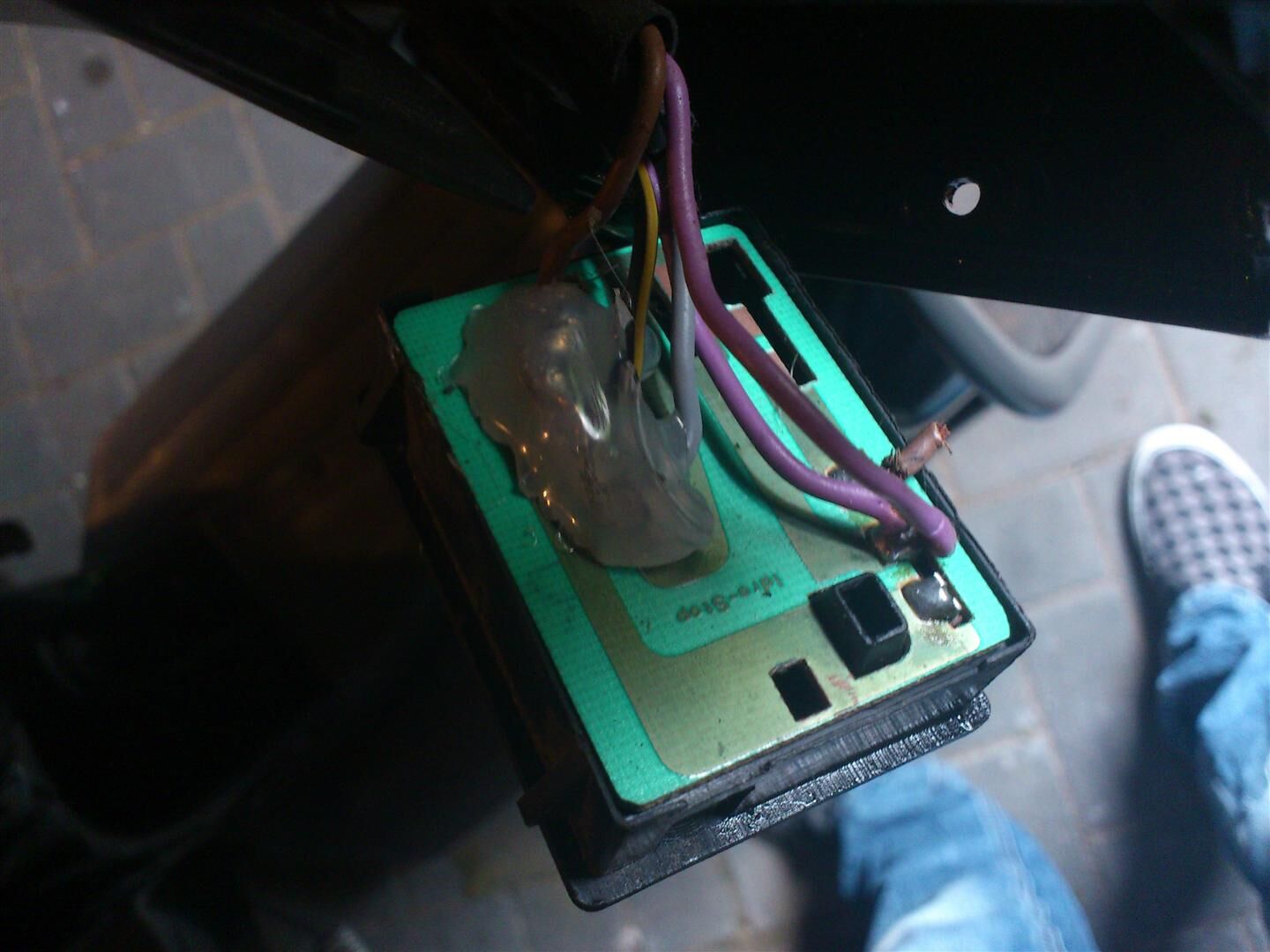

    So hab nun folgendes herausgefunden....
    Siehe Anhang
    Pfusch!
    Und nun? Neuen Lichtschalter kaufen und dranlöten?

    • August 2, 2012 at 10:09
    Den neuen Schalter gibts nur mit den bereits angelöteten Kabeln ;) Also entweder lötest du deinen Alten nochmal nach oder besorgst dir den Neuen. Die Kabel muss tdu durch den Lenkkopf unter die Kaskade führen und dort den Kombistecker einstecken --> Fertig
    ENTWEDER:
    ODER (falls Elestart):
    Den Schalter vorher bitte vergleichen.
    Beste Grüße
