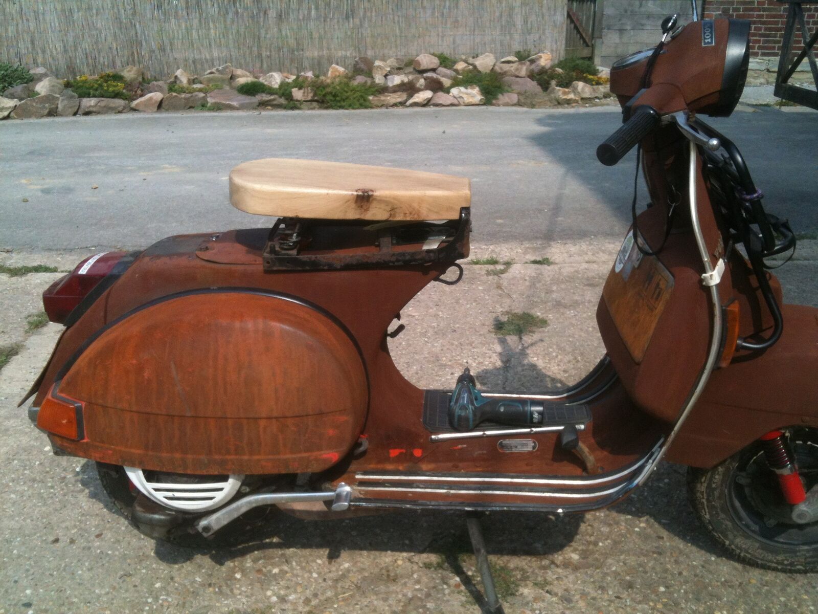

    Wünsche dir auch gute besserung und das du bald wieder auf deiner Vespa sitzt.
    Kann dir ne bandscheibenfreundliche sitzbank empfehlen :+3
    Gruß Marco
