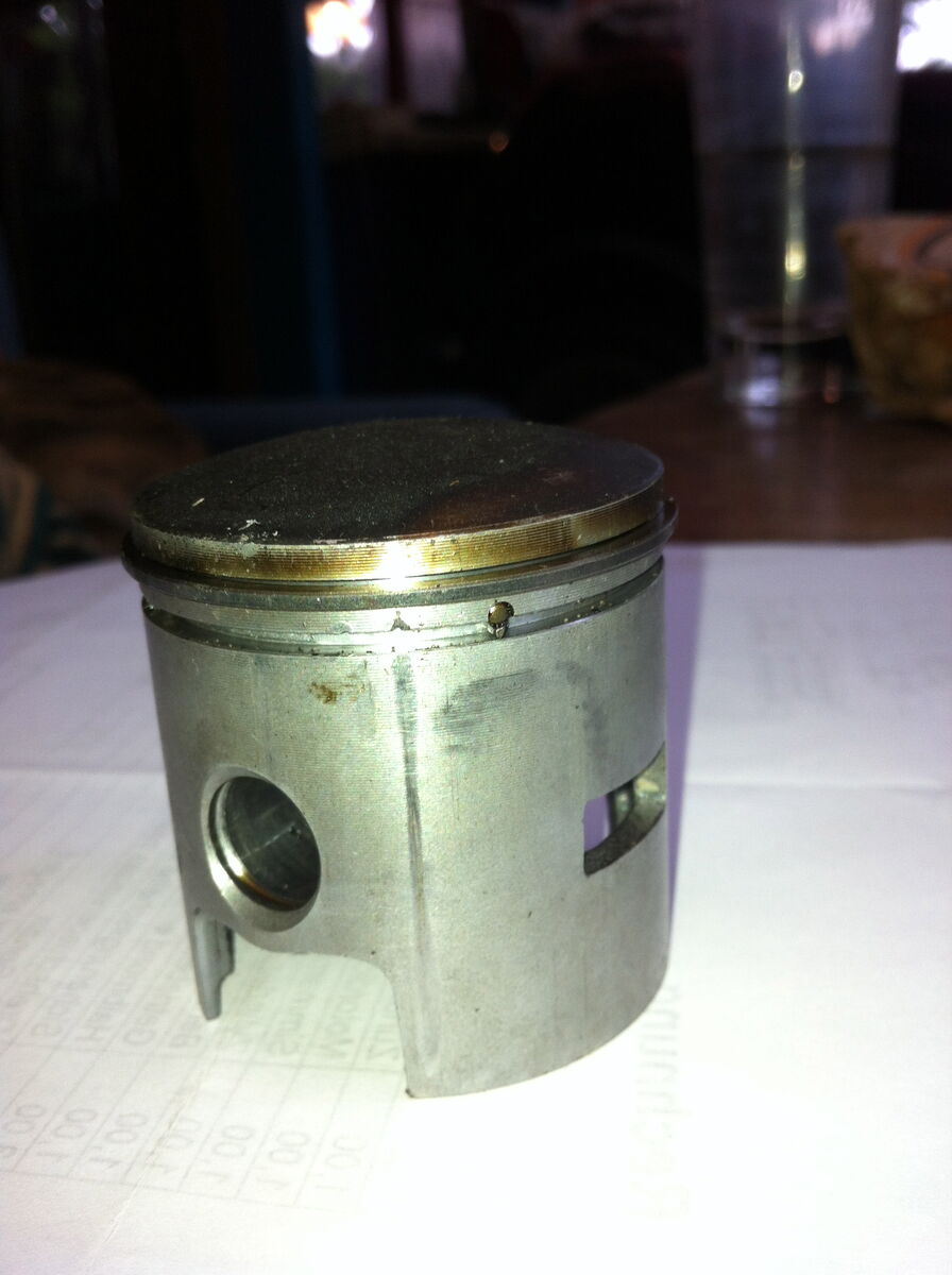

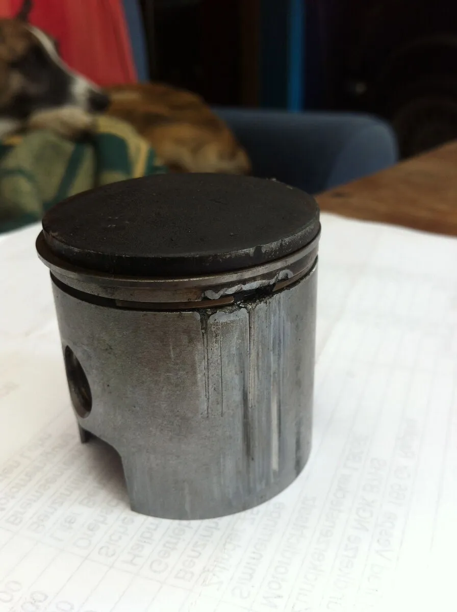

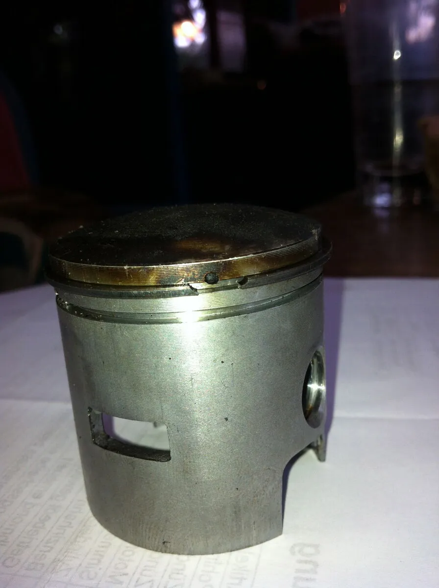

    ... und die ersten Bilder. Habe leider nur einen Kolben hier.
    2 Mal editiert, zuletzt von Sumserum (August 5, 2012 at 17:46)

    ich würde mir hier mal die richtige montage eines zylinderkits durchlesen, das ist kein hitzereiber

    Das ist ein dezenter hinweis darauf, dass alle kanten innerhalb des zylinders (kolbenlauffläche) entgratet werden müssen. Am besten geht das mit nem dremel.
    Das was man da auf dem kolben erkennt ist nen typischer fall von auslass nicht entgratet

    Wie Ulmi und portwolf schon andeuteten: Ein Hitzeklemmer ist das m.E. nicht gewesen. Der "Schrauber" hat schlichtweg vergessen, die ÜS-Kanten und insbesondere den Auslass zu entgraten. Sieht man ja eindeutig auf dem ersten Bild, dass die Kolbenringe wohl schön auf der Auslassseite eingefedert sind.
    Wenn Du Ruhe und einen tourenbeständiges Setup haben willst, würde ich von dem 75er Gedöns weg und mir einen 102er Zylinder (DR, Polini, Pinasco, wobei z.B es den RMS bei e-bay in Italien schon für schlanke ca. 60 € gibt), eine 3.00er Primär (dann ist aber Motorspalten angesagt) und evtl. einen 19er Dello (16.16er tut es zur Not auch) mit passender Bedüsung einbauen. Passt auch mit Deinem Sito+. Ist dabei natürlich genauso illegal wie ein 75er... ;)
