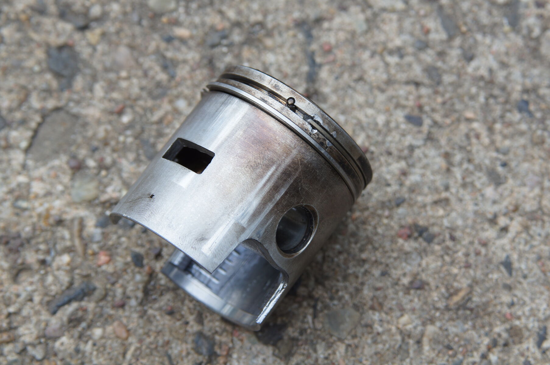

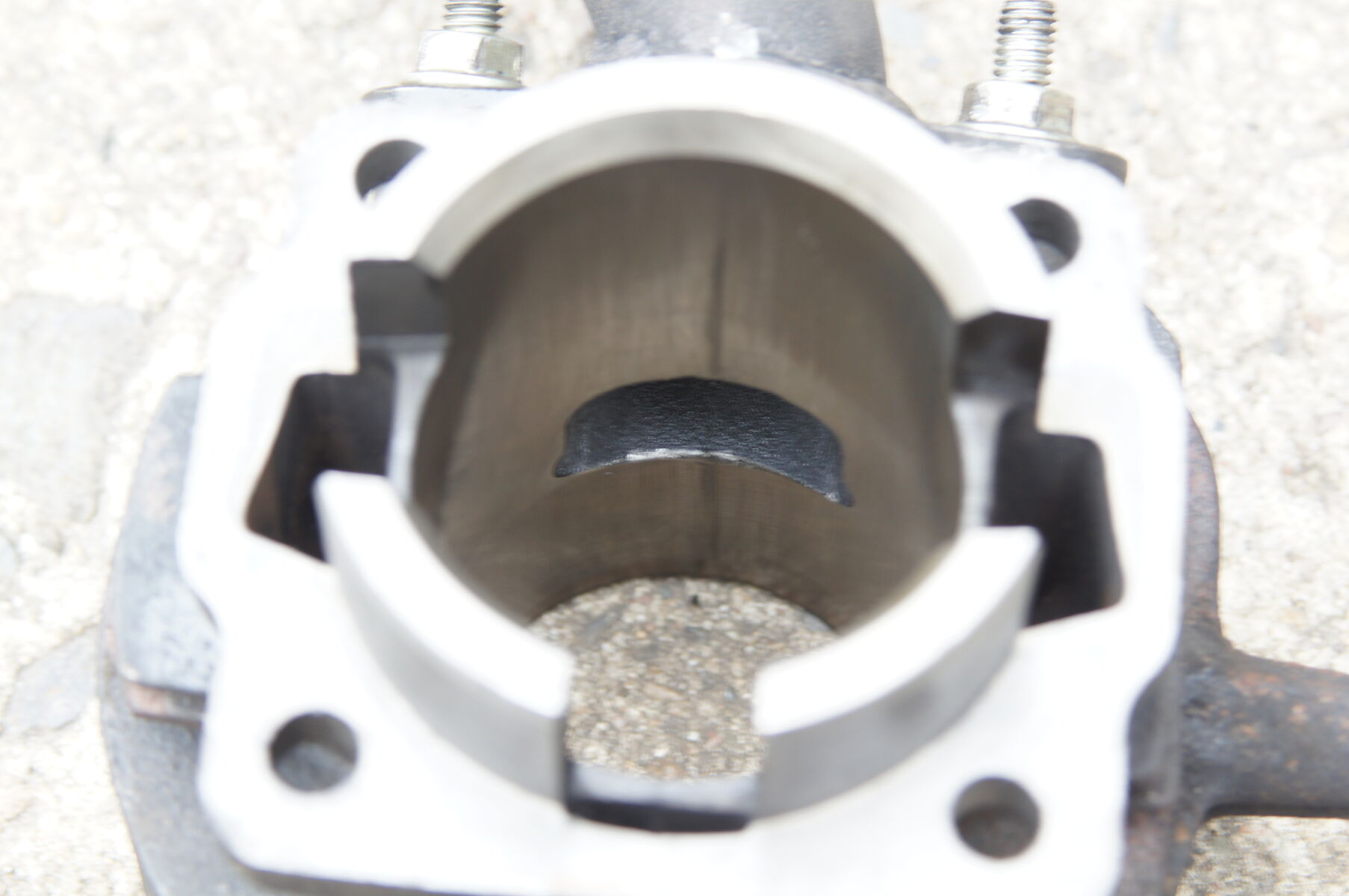

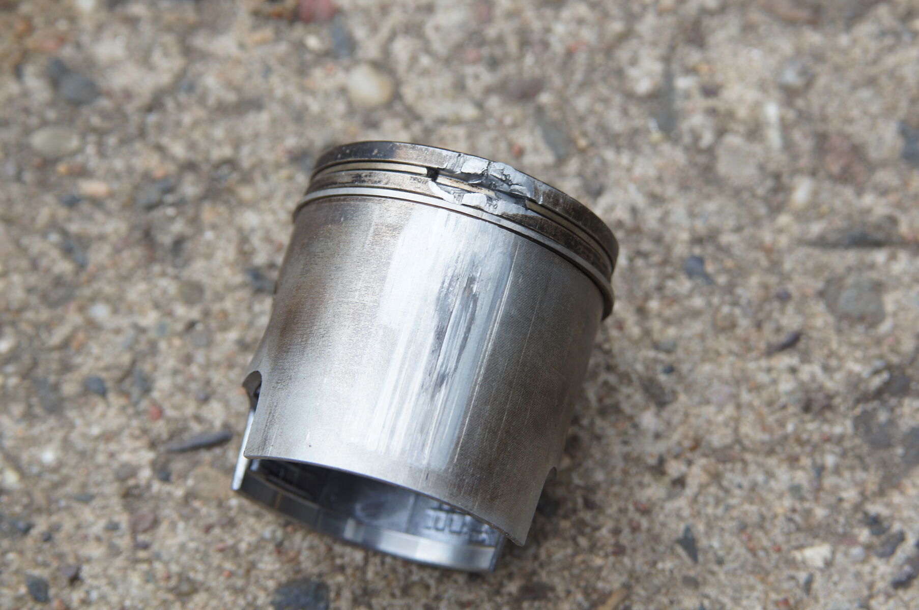

    wenns die kolbenringe zerbröselt hast du entweder pech, oder der herr hat die überströme ncht korrekt entgratet! bei komplett weggeschliffenen hohnspuren nach 200 km würd ich mir allerdings mal gedanken über die schmierung machen, lass doch bitte den einfahrsand im sprit weg, ok? :)
  • Sumserum
    210
    41
    Berlin-Köpenick
    pk50
    • August 13, 2012 at 09:30
    • #76
    Zum einen wurde an dem Motor und auch an anderen Motoren, die der Herr eingebaut hat noch nie etwas entgratet. Allerdings auch nicht an dem letzten, der beim Vorbesitzer über 7000km lief und bei uns nur 50 km gehalten hat. Siehe Bilder!!
    Das mit der Schmierung wird es, wie du auch geschrieben hast, sein. Der heiße Kandidat ist momentan der 30 Jahre alte Vergaser. Wurde von uns zwar dreimal gereinigt aber es gibt Gerüchte die besagen, das das der Grund zur Umstellung auf die 16/16 Vergaser war. Das Gusszeugs soll sich leicht auflösen und Kanäle zusetzen.
    Keine Ahnung was davon zu halten ist aber mangelnde Schmierung muss es einfach sein.
    Gruss und einen schönen Start in die neue Woche!!

    • #77
    Wie chup schon sagte, die Kolbenringe hats dir gekillt, weil der Zylinder nicht entgratet wurde. Sehr schön zu sehen auf Deinem 3. Bild.
    Grüße
    Zapper

    • #80
    Soll er halt den nächsten auch wieder nicht entgraten, dann siehts nach ein paar Kilometer wieder aus wie auf Bild Nummer 3!
    Sind ja nun schon einige drauf gegangen. Einer mehr oder weniger macht den Kohl dann auch nicht mehr fett.
    Grüße
    Zapper
    Suche: Derzeit nix
