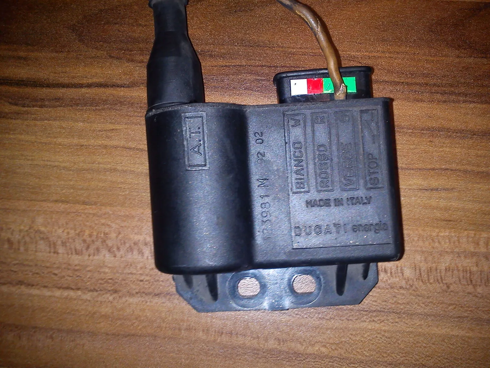

    Hallo Leute, erstmal die Frage:
    1. Was ist das?

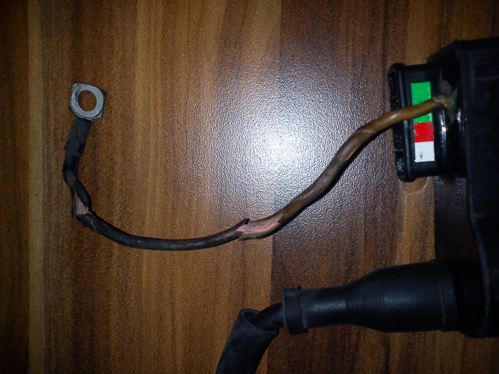

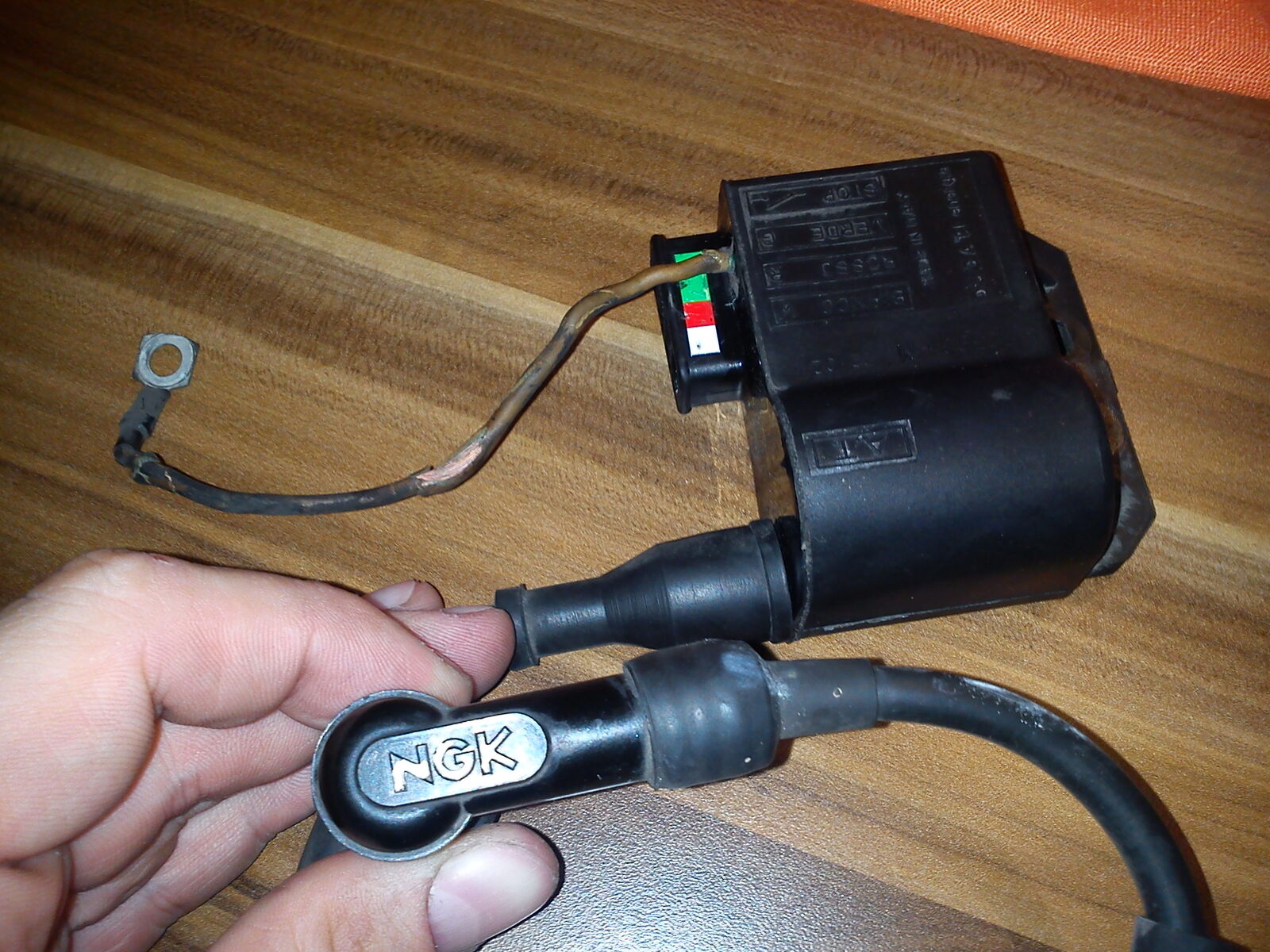

    vor der nächsten Frage kleine erklärung. Durch die SuFu habe ich rausgefunden das evtl. mein pickup defekt ist. da meine pk 50 xl 2 automatica bei mehr als 40 kmh zündaussetzer hat.
    2. ist das abgescheuerte Kabel evtl das problem?
    3. wenn dies mein Problem ist, wo bekomme ich das teil her?
    vielen Dank
    Grüße
    Stefan

    Hier :
    Das Zündkabel ist eingeschraubt . Würde es mit erneuern inkl Stecker
    Das hier ist das Pickup , dazu muß das Polrad runter um dies zu demontieren brauchste nen Abzieher

    Zum Wechseln des Pick-Up brauchst du einen speziellen Automatica Lüfterrad-Abzieher.
    Der von Schalt-PKs passt nicht
    Die durchgescheuerte Isolierung an der Masseleitung der CDI hat mit dem Problem nichts zu tun.

    zum topic: lass die CDI so wie sie ist, wechsel den pickup und achte darauf das deine zündung nicht verstellt wird -> markierung an Zündgrundplatte und gehäuse machen
