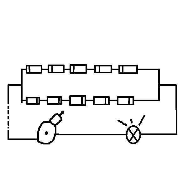

    Erklär mir bitte noch mal die Verschaltung der Dioden. 2x 5 in Reihe geschaltete Dioden Parallel verschaltet? So?
    Ich hab nichts gegen Plastikroller - zumindest nichts wirksames.
  • martix90
    437
    Echterdingen
    Vespa 50n BJ 71 / Vespa GT/R BJ 71
    • August 12, 2012 at 17:40
    Genau!
    Exakt so. Einmal "vorwärts" einmal "rückwärts".
    überspannungsproblem 6 volt kontaktzündungen: ein workaround

    Gehen wir mal an dein Lichtproblem, d.h. Theorie:
    Wie Rassmo schon sagte, Rücklicht und Sofitte teilen sich den Strom vom Schalter. Wenn die Sofitte fehlt, fehlt Widerstand. Dieser Widerstand hätte den Strom in zwei verschiedene aufgeteilt, insgesamt also verkleinert. Fehlt dieser Widerstand, fließt mehr Strom durch das Rücklicht, es leuchtet also heller.
    Jetzt zur Spannung. Weenn man rassmo's genannten Thread aufmerksam liest entdeckt man den korrekten Einwand von Pingo und uLuxx!
    Bei dieser Schaltung wird die Spannung bei ~3,5 begrenzt und der Rest auf Masse geschaltet. Also entweder die von uLuxx vorgestellte Schaltung einbauen oder sich was anderes ausdenken, aber mit der Schaltung bekommst du keine 6V!

    Zitat von 1stein
    Das Probleme ist ein bekanntes: kaputter Spannungsregler
    Da martix90 lt. Profil eine V50 fährt dürfte er gar keinen Spannungsregler haben da die 6V-Roller einen "selbstregelnden" Stromkreis haben. Deshalb hat er die selbstgelötete Diodenkonstruktion eingebaut um Spannungsspitzen zu kappen.
    Wenn die richtigen Wattzahlen verbaut sind sollte es normalerweise auch ohne funktionieren. Bei mir tut es das, bei Anderen offenbar nicht.
  • Jan02
    32
    4,372
    846
    • August 14, 2012 at 11:01
    auf den beiden Schaltplänen gibt es aber eien kleinen aber feinen Unterschied!
    Wenn der Aufbau bei Martix wirklich so ist dann ist das Unfug :P die Dioden müssen auf der einen Seite mit Masse verbunden werden und nicht mit dem Licht!!!

    Also ich habe das gar nicht eingelötet. Ich hab die Schaltung gefunden, als ich nachschaut habe, warum mein Licht so dunkel ist.
    Die Schaltung ist zwischen einem weißen Kabel, das direkt vom Schalter kommt und dem Gehäuse des Reflektors eingelötet. (Kann man da bei Wechselspannung auch Masse dazu sagen?)
    Und ja, das ist richtig, ich fahre Vespa 50 mit 6V.
