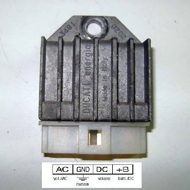

    Genau, das ist ein Beispielfoto. Ich geb dir auch Recht, dass das nicht unbedingt die gleiche Belegung haben muss, aber die Warhscheinlichkeit ist relativ hoch.
    (Da B+, AC und Masse auf jeden Fall gleich sind).
    Problem ist halt, dass es nicht funktioniert, wie es angeschlossen ist, obwohl ich mich an den mitgelieferten Schaltplan gehalten hab.
    Guter Einwand. Entschuldigung - hätte ich sagen müssen.
    Problem: Es steht nur Pinasco drauf. Damit findet man im Internet nichts. Vermutlich ist es so einer von Minarelli (siehe Anhang). Das ist die einzige Beschreibung, die ich gefunden habe.
    Ich frage mich jetzt aber, wo der Unterschied zwischen DC und B+ ist... Ich finde zu den Reglern mit den flachen Steckern (Kontakte nebeneinander) einfach keine Schaltpläne.

    An DC liegen zwischen 7V und 19V an je nach Drehzahl. Deshalb vermute ich, dass ich den Regler nicht richtig angeschlossen hab. Ich brauch DC wegen einem Digitaltacho und dem Blinkerrelais.
    Ich habe den Regler, bei dem die Kontakte in einer Reihe liegen.
    • Im Bild Gelb --> im Schaltbild "Yellow White"
    • Im Bild Rot --> Im Schaltbild "Red White"
    • Im Bild Orange --> Im Schaltbild "Rot Schwarz"
    • im Bild Weinrot --> Im Schaltbild Battery
    Stimmt das denn so? Wo könnte mein Fehler liegen? Vielleicht könnt ihr mir ja helfen.
