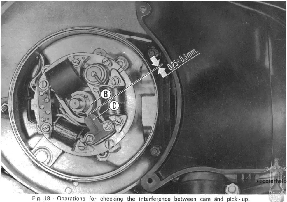

    • August 13, 2012 at 14:37
    vermutlich ne drecks Nachbau-CDI, kosten richtig schotter aber sind der totale mist
    eventuell liegt es aber auch am PickUp
    Abstand PickUp - Zündnocke 0,25 -0,3mm

  • dieterf
    65
    Rally 200
    • August 13, 2012 at 20:55
    der PickUp Abstand war 0.40-0.45mm. Habe diesen richtig eingestellt.

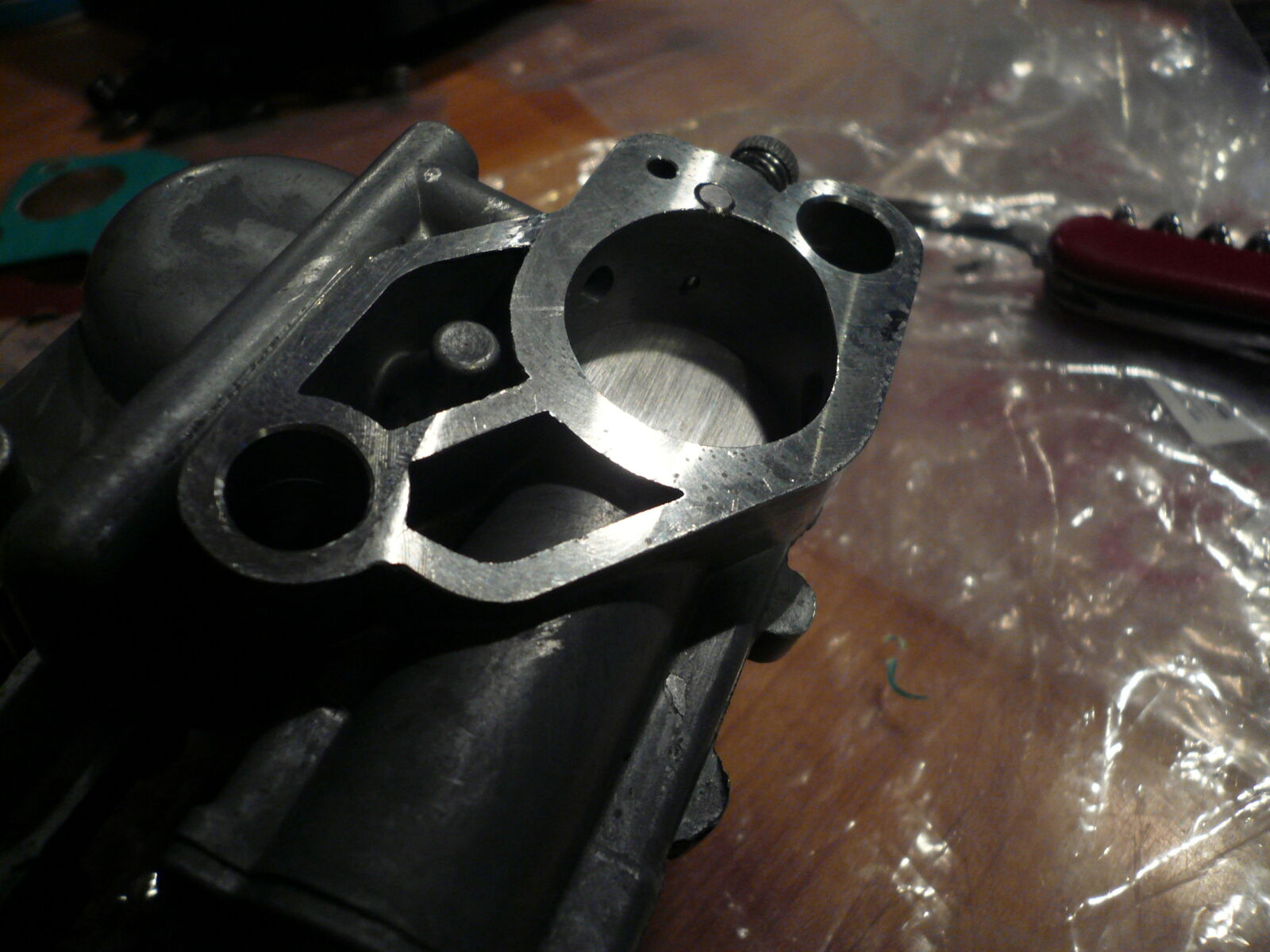

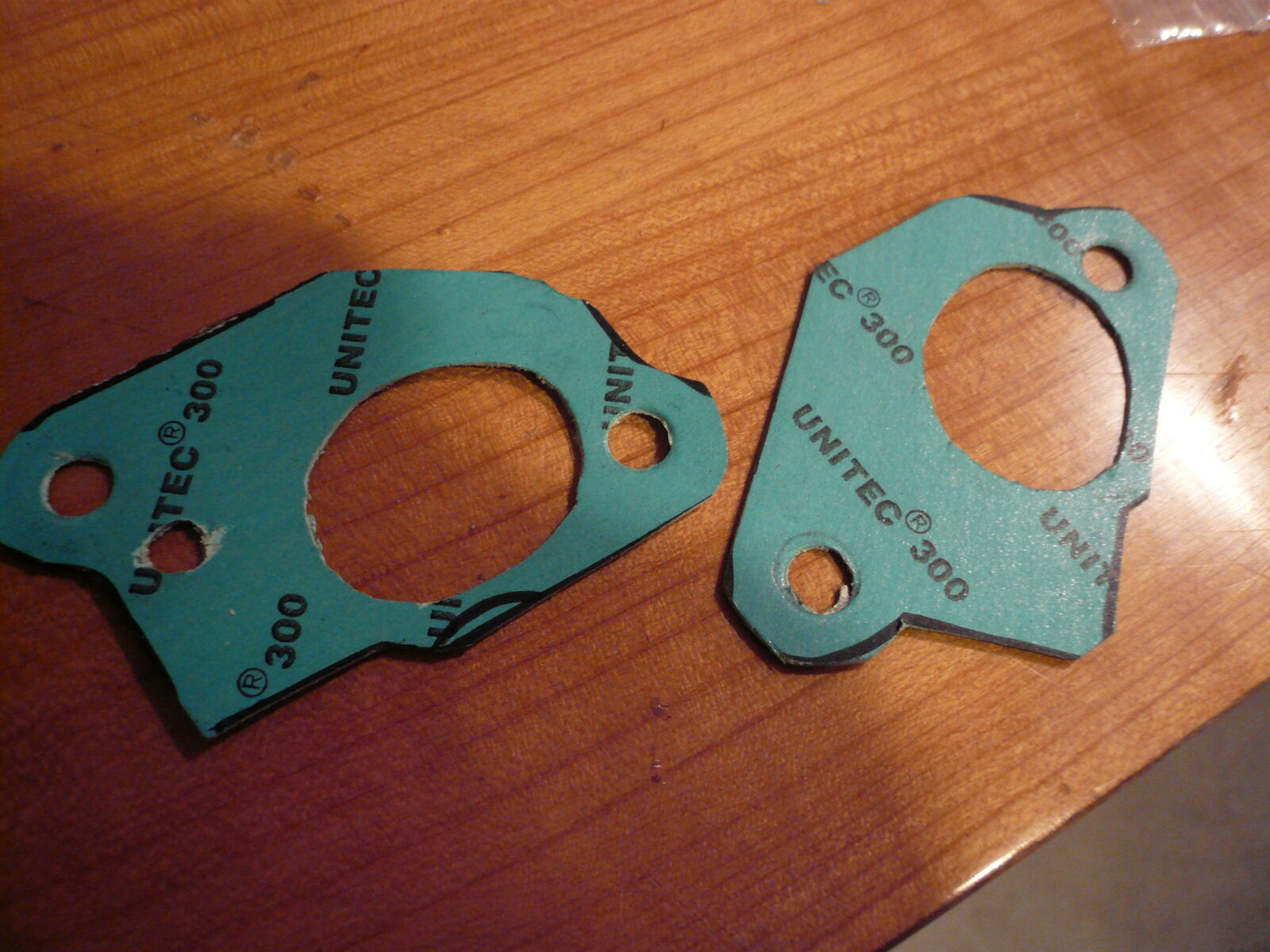

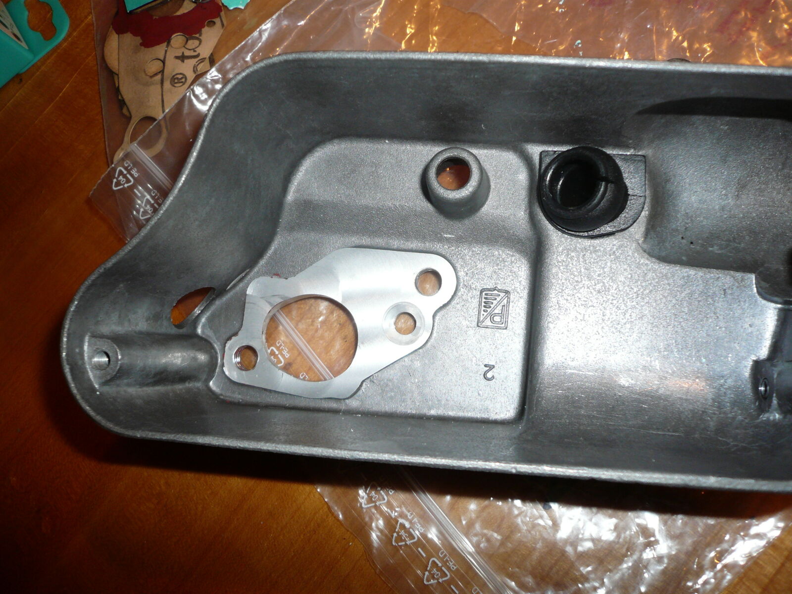

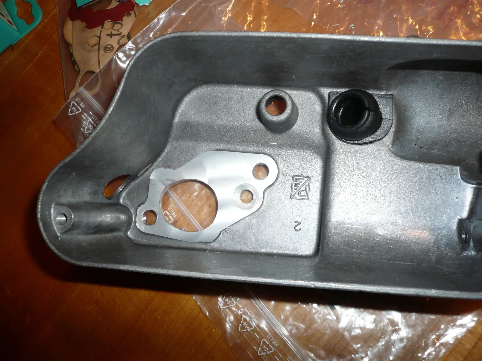

  • dieterf
    65
    Rally 200

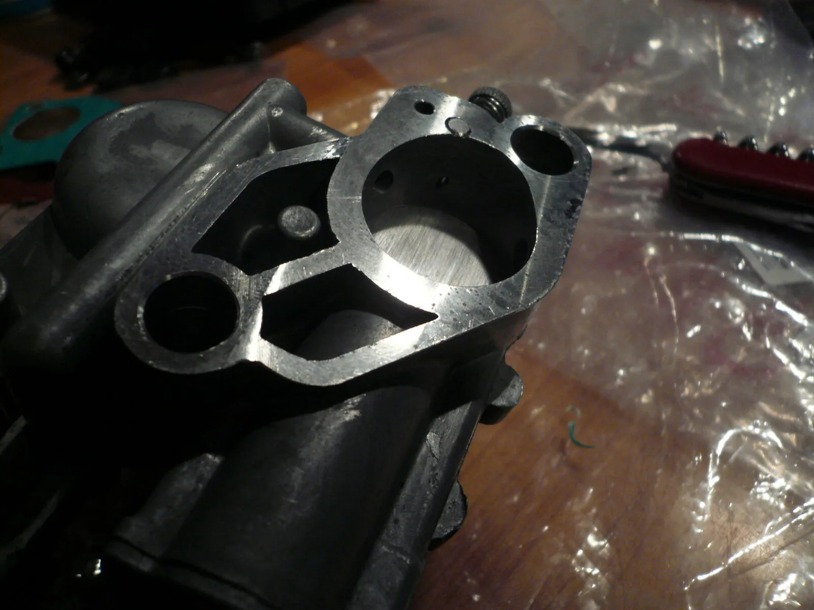

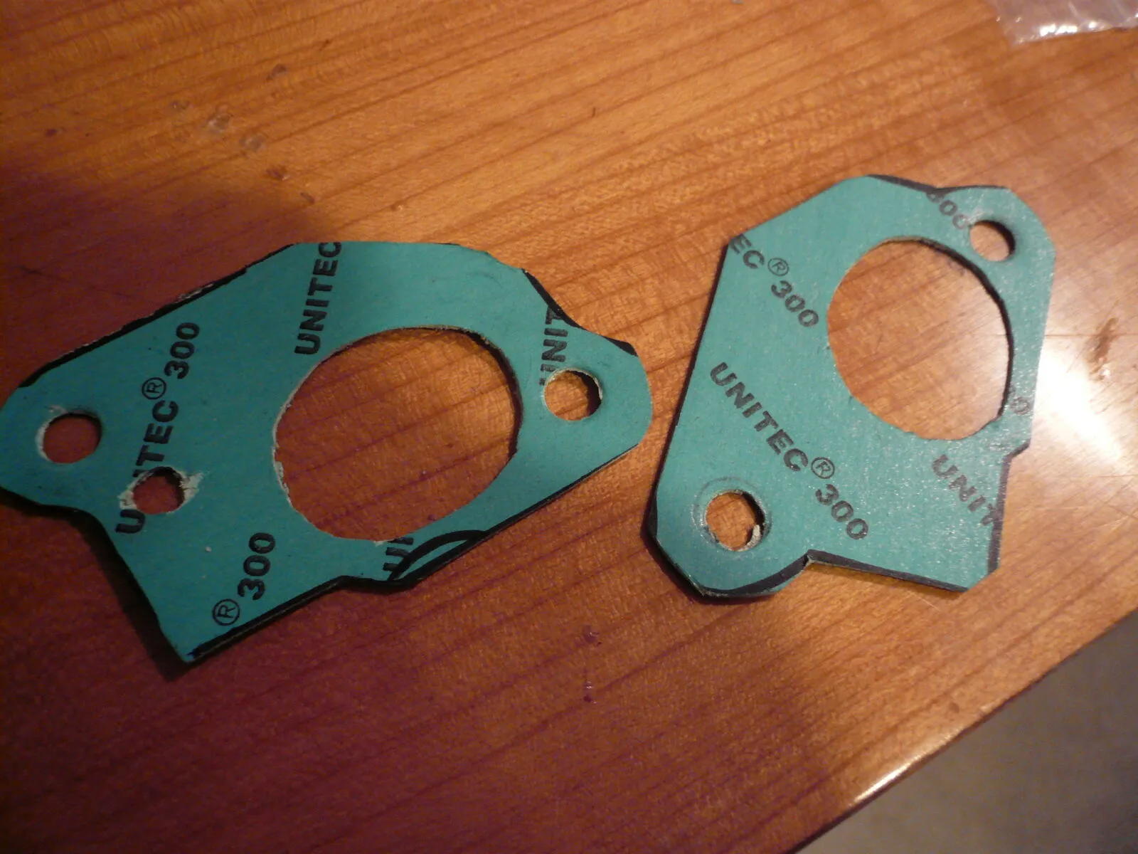

    • August 15, 2012 at 21:47
    so, den Vergaser Eben gefräst! Vergaserwanne ebenfalls innen und aussen gefräst! Eigene Dichtung geschnitzt, alles nochmal im Ultraschall. Zusammengebaut und schon bei ca. 6Nm hängt der Gasschieber:-( Also zieht sich dieser Sche... Vergaser immer noch krumm.
    Probefahrt verlief ganz gut, zumindest obenrum gings ganz gut (124HD) Untenrum dauerts ein bissi, so über viertel Gas geht sie erst richtig los. Ich denke entweder immer noch falschluft oder ND zu mager!
    Habe nochmal den Vergaser runter und unter die Ecken(Stehbolzen) noch extra Papier Dichtung unter gelegt, somit verzieht sich der Vergaser nicht ganz so nach aussen. Jetzt gehts bis 11Nm.
    Ich werd noch bekloppt mit dem Ding.
    Hat schon jemend von euch den SI gegen einen anderen Vergaser mit Ansaugstutzen gewechselt?

    • August 16, 2012 at 08:31
    Hallo dieterf,
    was ist denn das für ein SI?
    So spontan sieht der überdimensional aus, 26er? Selbst vergrößert?
    Lässt sich das Standgasgemisch überhaupt einstellen?
    Gruß, Klaus

    • August 17, 2012 at 07:19
    wenn der gaser hängt, kannst du auch alternativ am gasschieber an den klemmstellen mal nacharbeiten. das musste ich schon des öfteren bei diesen hochpräzisen schweizer uhrwerken machen ;)

    • August 19, 2012 at 18:11
    Sie läuft,
    habe jetzt nach chup4 den Vergaser mit 17,5 Nm angezogen und den Gasschieberan an den Klemmstellen entsprechend angepasst. Damit er nicht klemmt!
    Jetzt stellt sich die Frage, ob ich eine andere ND brauche! Denn am besten läuft sie wenn die Gemischschraube auf Anschlag und dann 1/4 Umdrehung wieder raus!
    Kan dies sein dass die Gemischschraube fast gegen Anschlag gedreht weden muß? Oder ND n.i.O.?
    Wie schon erwähnt, habe einen neuen Übermaßkolben (67,1mm), einen SipRoad und den Vergaser mit Wanne Ovalisiert!
