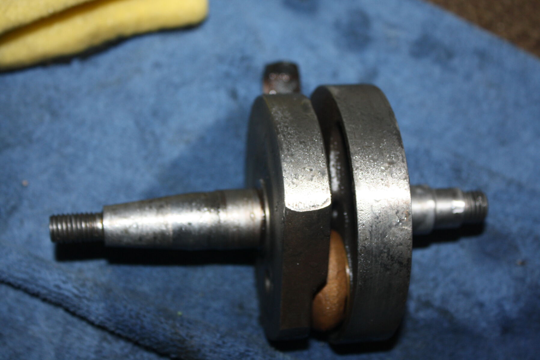

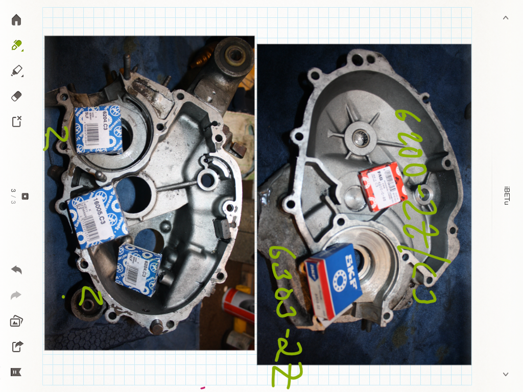

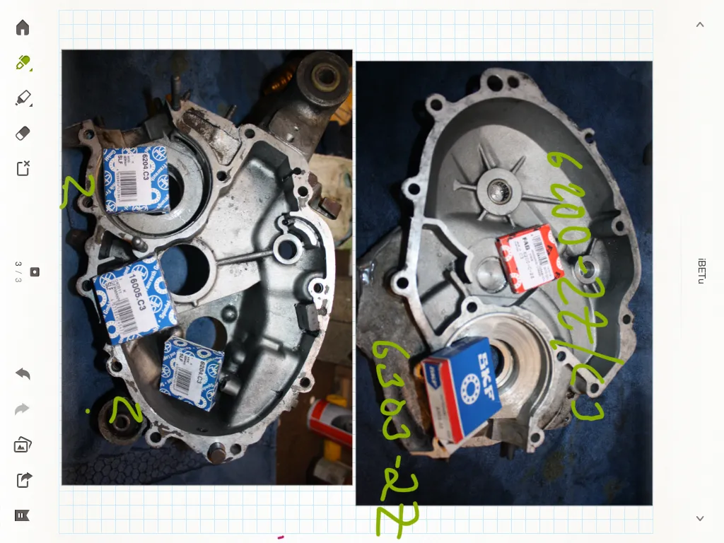

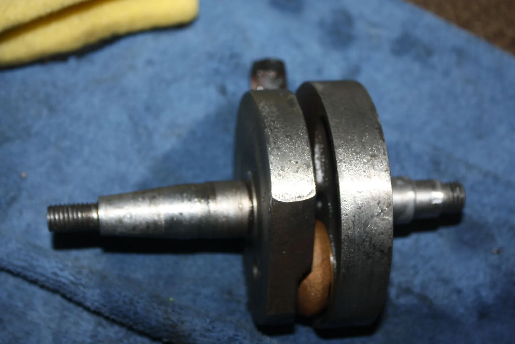

    Hier noch mal was wichtiges... Ich habe meine ich irgendwas verplant mit den Lagern. Könntet ihr mir nochmal drüber schauen ob das so passt ? Irgendwie passt meine Kurbelwelle nicht mehr auf die LiMa Seite...
