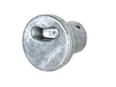

    Zuerst damit nie Mißverständnisse aufkommen. Der Drehschieber sitzt im Motor und schließt, im Idealfall, den Einlaß.
    Was verstehst du unter das zweite Mal ankicken?
    Du kickst an, er startet nicht und du kickst nochmals? Oder du kickst an, fährst ganz normal und wenn du nun den Roller ausmachst und nach kurzer Zeit wieder starten willst beginnen die Probleme?

    Mit Drehschieber hab ich den am Benzinhahn gemeint (siehe Bild). Und der funktioniert einwandfrei.
    Damit hab ich gemeint, dass ich anfangs ganz normal fahren kann, bzw. er ganz normal läuft und hochdreht, wenn er auf dem Ständer steht. Wenn ich ihn dann
    nach ca. 5Min. ausmache und wieder ankicke, tritt das Phänomen auf. Ne davor ist nichts passiert...
