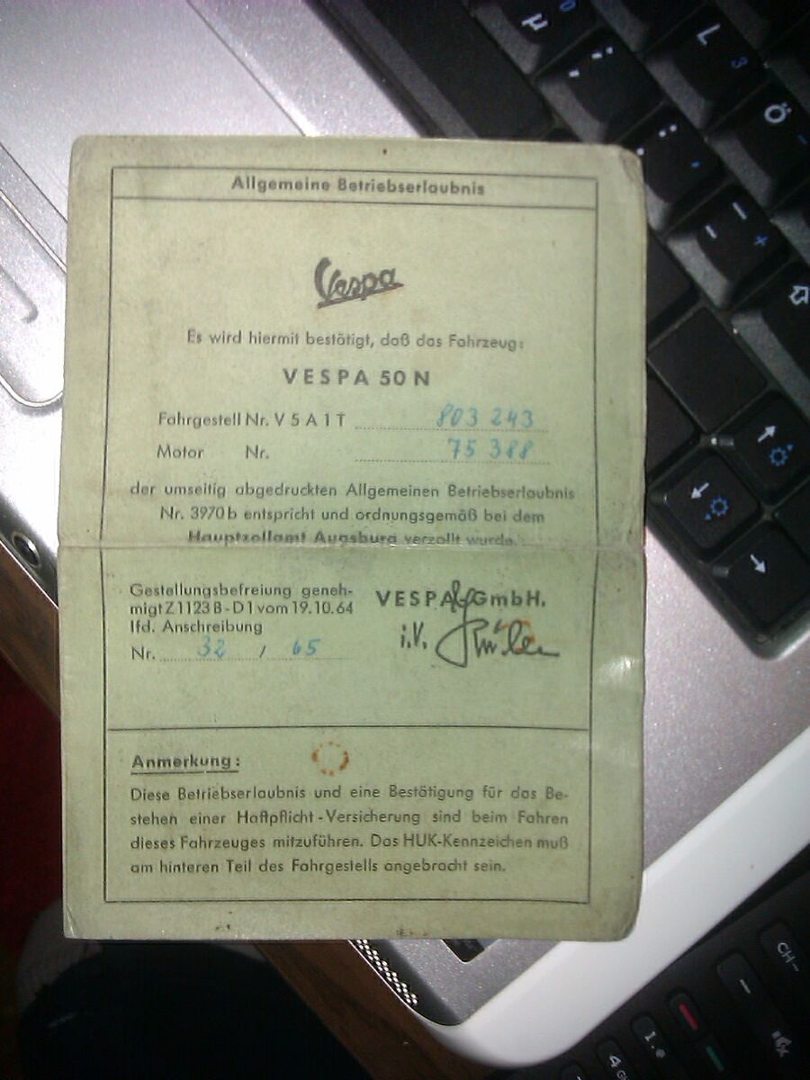

    Papiere siehe Foto. Löcher nicht direkt, aber eingravierungen, die für ein Typenschild passen würden!
    Wenn ich die Vespa jetzt versichere mit der nummer, die im motordeckel steht, wäre die ja dann nicht deckungsgleich mit meinen papieren. darf ich die vespa
    dann überhaupt fahren? Und wenn ich auch gar keine neuen papiere beantragen kann, was kann ich dann überhaupt machen, um die Vespa legal zu fahren?
    weiß echt nicht, was ich machen soll! ?(

    • August 14, 2012 at 21:25
    Nein, natürlich hast du dann keinen Nachweis das die ABE für deinen Roller gilt. Ohne das passende Typenschild nützen die Papiere eigentlich nichts. M.E.n. kannst du nur über eine Vollabnahme legale Papiere bekommen.
    -- Für die Nummer unter dem Motorendeckel bekommst du von Piaggio keine Papiere. Das fällt also weg.
    -- Für deine Papiere brächtest du das passendes Typenschild. Das hast du aber nicht. Fällt also auch weg.
    -- Ein Typenschild nachmachen
    Du kannst auch Piaggio Deutschland per Mail anschreiben und dich, sinngemäß, wundern das die Rahmennummer unter der Haube nicht mit der Nummer auf dem Schild und in den Papieren nicht übereinstimmt. Dabei gibst du beide Nummern an. Nach ein paar Tagen bekommst du dann ein Schreiben das die Nummer unter der Haube nicht relevant ist sondern nur die Nr. auf Typenschild und Papiere. Dann läßt du dir ein Typenschild anfertigen und bringst es an. Das Schreiben führst du immer bei den Papieren mit.

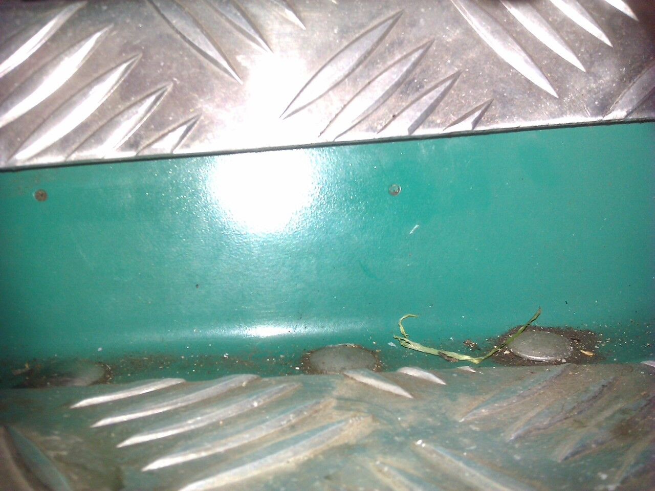

    Oh, eine Sache noch. Vllt erkennt ihr ja, ob die Löcher wirklich mal für ein Typenschild vorgesehen waren...ich meine schon.

    • August 15, 2012 at 14:40
    Vorgesehen gibt es nicht. Entweder es war ein Typenschild dran, und damit Löcher drin, oder eben nicht. M.E.n. waren das aber Löcher die entweder nur lackiert wurden, dann kannst du mit einer Stecknadel durchstechen, oder minderwertig verschlossen und dann lackiert wurden.

    • August 15, 2012 at 15:46
    Also glaubst du es war noch nie ein Typenschild an der Vespa? das auf dem Foto linke Loch konnte ich, wie du gesagt hast einfach durchstechen, bei dem
    rechten Loch treffe ich auf Blech! Kann ich das vorsichtig durchbohren?

    • August 15, 2012 at 15:50
    Nein, ich glaube das da ein Typenschild war und die Löcher verschlossen/überlackiert wurden. Wahrscheinlich stand auf dem Typenschild sogar die Fahrgestell-Nr. aus deinen Papieren. Aber absolute Sicherheit gibt es da eben nicht.

    • August 15, 2012 at 16:27
    Und vorsichtig aufbohren, wäre das ok? Und ich habe gehört, dass ich das Typenschild dann am Besten in einer Werkstatt mit Poppnieten festmachen lasse?!
    weißt du darüber was?
