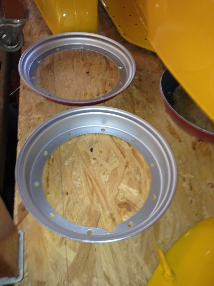

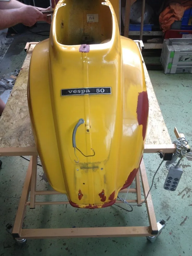

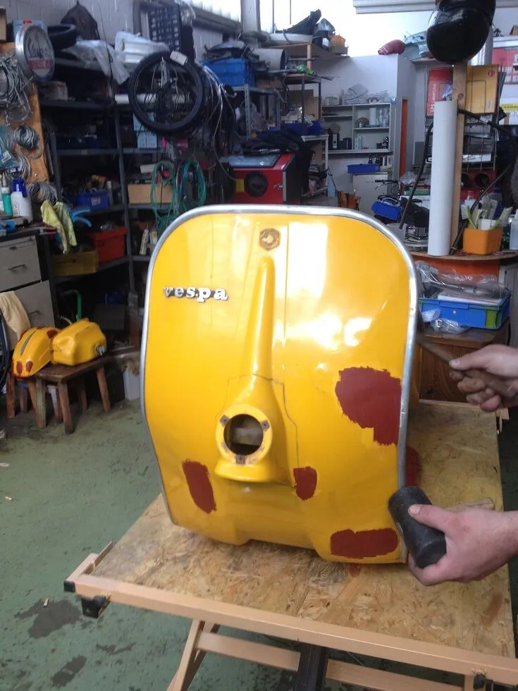

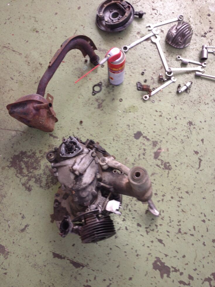

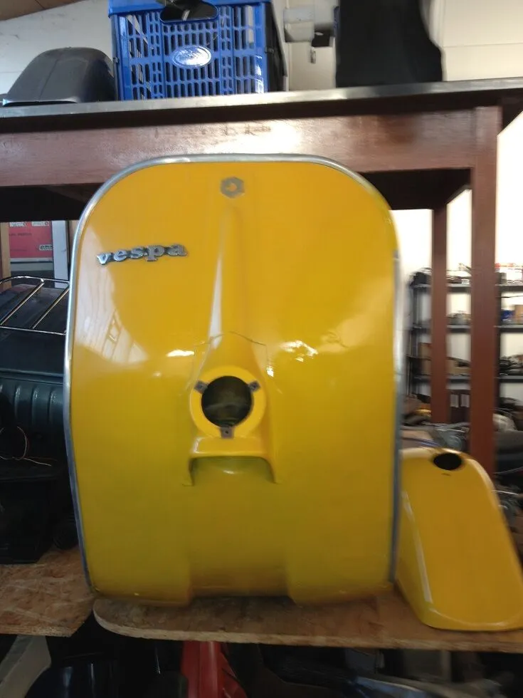

    aloah leute,
    bin schon bald in den letzten zügen :)
    ist dann doch ne 50n geworden und keine special baujahr 77 in giallo karakiri......
    das es rost gab ist ja klar den hab ich weggeschliffen und dann mit rostschutz haftvermittler grundierung und zu gute letzt noch 2 schichten originallack oben drauf
    also kein "originallack" sondern angemischter is klar ;)
    in nen paar tagen wirds dann noch schön poliert.
    felgen sandgestrahlt und mit rostschutz + felgensilber lackiert.
    den motor entkernt in petroleum eingelegt gereinigt und zum sandstrahlen gegeben der wird denn die woche noch mit klarlack behandelt.
    die kompletten teile sind auch schon da:
    dr 133 zylinder/kopf/kolben
    malossi 2 loch membranansaugstutzen
    dellorto 24 phbl
    mazuchelli vollwangenrennkurbelwelle "langhub" *gg*
    primär 2,54
    teile für umbau auf 4 gang
    elektronische zündung von ner pk
    verstärkte kupplung
    sito banane
    sitzbank corsa evolution
    zusätlicher sofittenhalter fürs bremslicht + bremslichtschalter
    fernlicht
    anderer lichtschalter wegen fernlicht
    hupe
    chromleisten fürs trittblech
    alle lager und dichtungen für den motor
    nen alibispiegel damit ich die rennleitung auch sehe wenn die hinter mir hängen ;)
    + viel zusätlicher kleinkram
    hier mal nen paar bildchen mehr folgen ^^
    gruß dom

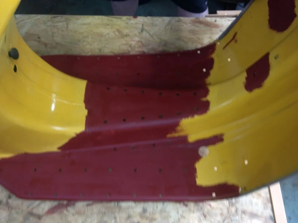

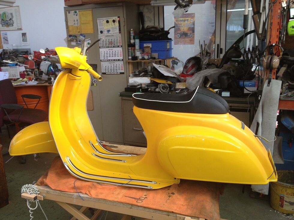

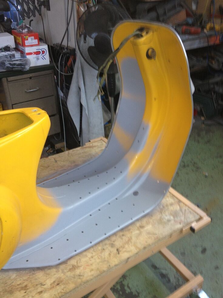

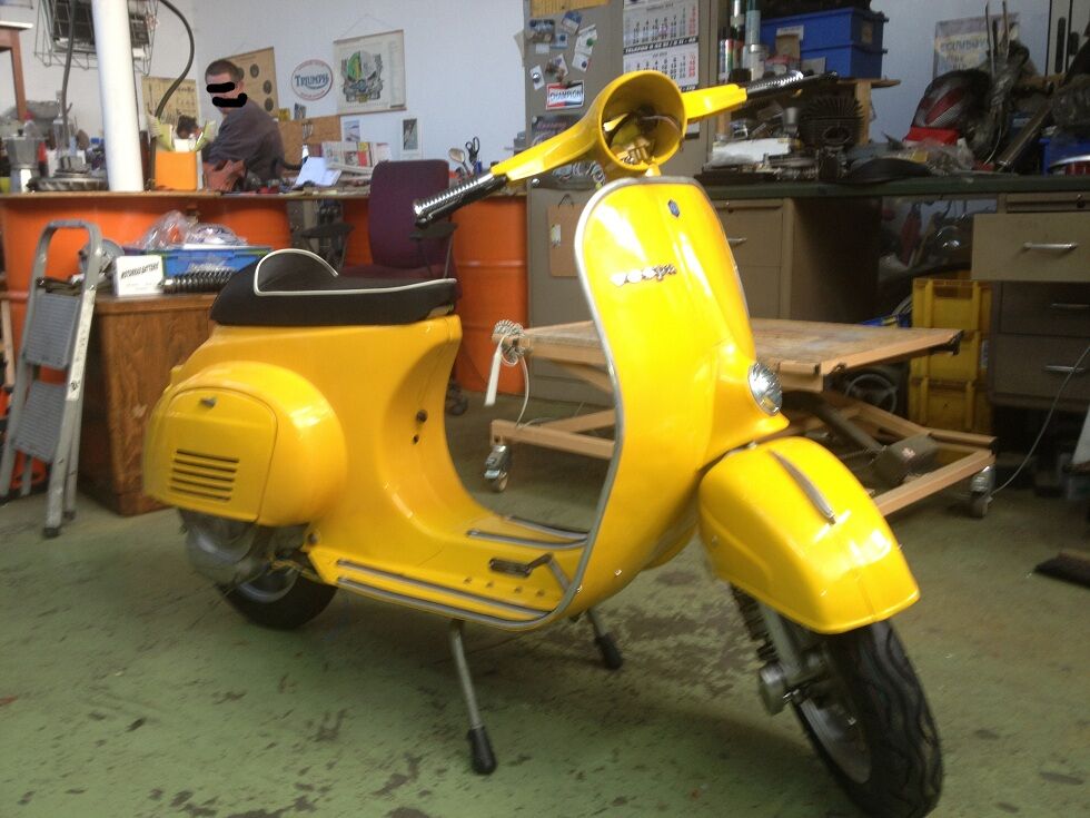

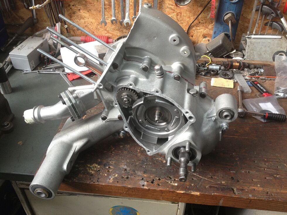

    hi leute,
    so es geht endlich weiter ^^
    leider scheint die grundierung an den nachlackierten stellen durch *grrr* gelb deckt halt auch so phänomenal gut lol
    die komplett zu lackieren hab ich keine lust und ohne absaugung währe das auch garnicht so prall für die anderen roller + motorräder in der werkstatt also bleibts so.
    hier mal 2 bilder des fortschrittes.
    neue verkabelung gelegt + bowdenzüge eingezogen, gabel montiert und den auch neu lackierten lenkkopf montiert die sitzbank hab ich nur probehalber aufgelegt.
    leider fehlen noch die bestellten bgm-pro dämpfer da der sc da was mit der bestellung vertüddelt hat ;)
    auf dem einen bild sieht man im hintergrund rechts das es mit dem fräsen des motors auch schon weiter geht.
    gruß dominic

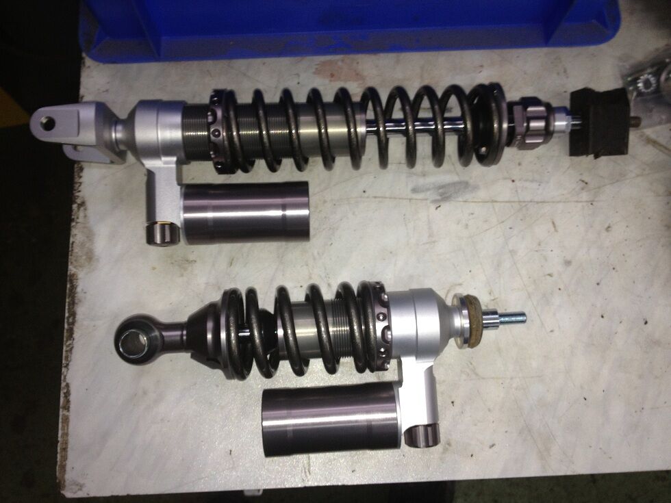

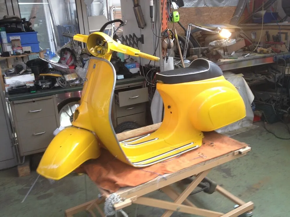

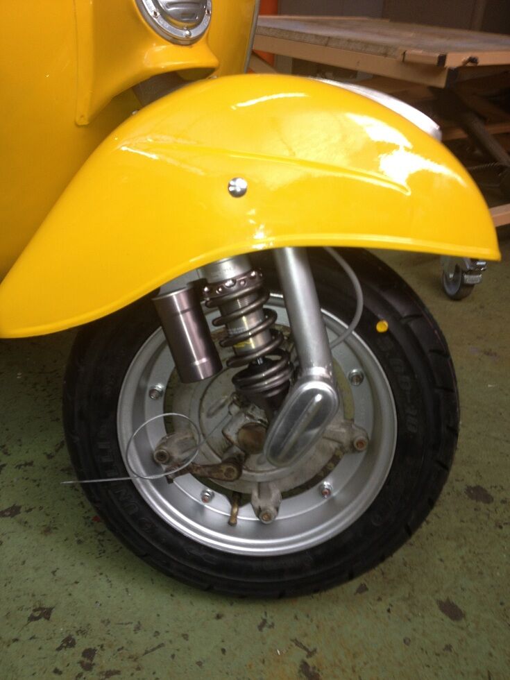

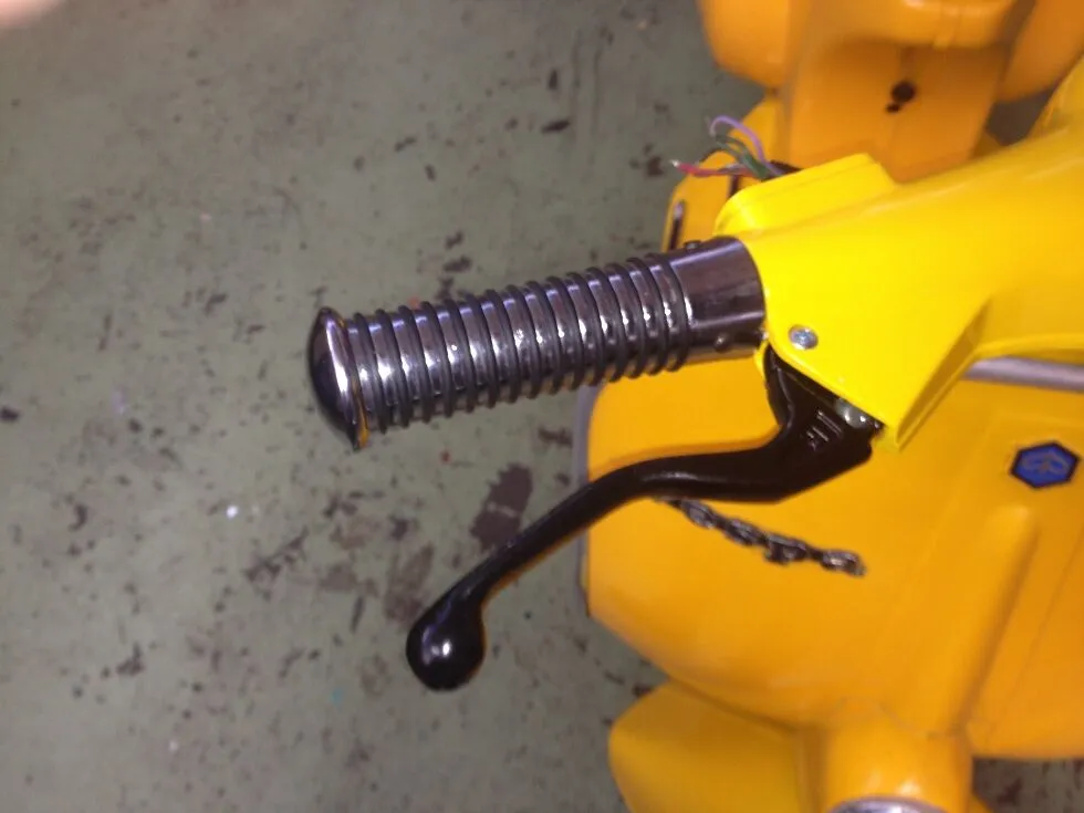

    sodele :)
    bin in den letzten zügen die dämpfer sind da *freu*
    echt porno die teile......
    über die griffe + hebel lässt sich streiten aber ich find se klasse in der zusammenstellung....
    fehlt nur noch elektrik und der vergaser dann wird die wespe angekickt.

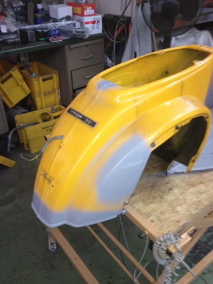

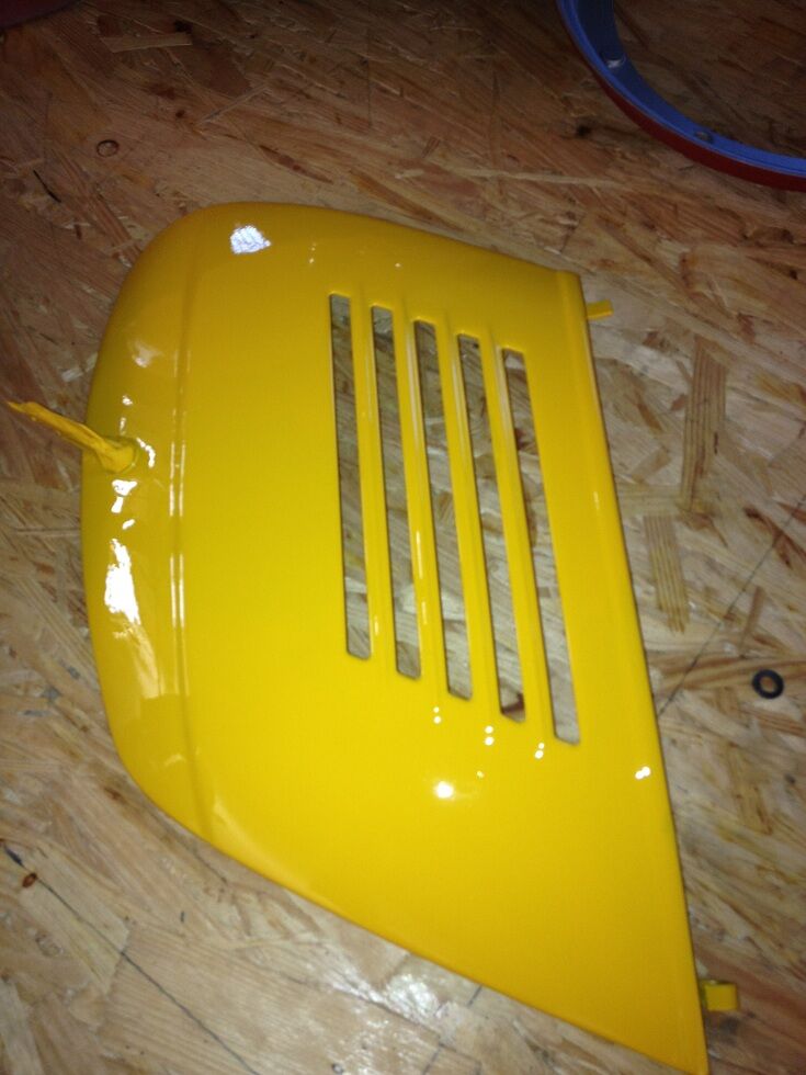

    hi tom,
    ja originallack beilackiert ist richtig ;)
    am anfang konnte ich mich mit dem gelb ja nicht anfreunden und wollte die umlackieren aber die farbe gibts so selten also bleibt se so wie sie is ^^

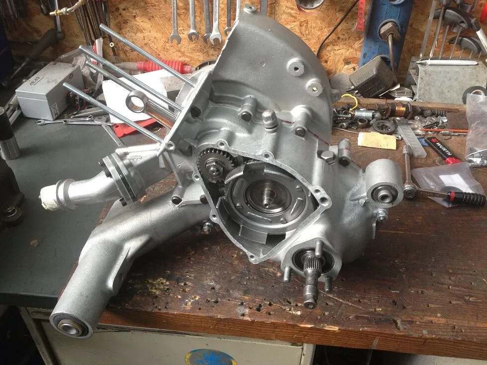

    aah hätte ich fast vergessen hier noch nen bild von dem 3 stunden geputzten (petroleum) und dann mit glasperlen gestrahltem + mit klarlack lackierten fast fertigen motor :D
    gruß dom
