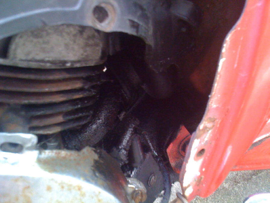

    hallo zusammen, icke wieder.. :D
    ich hab ein dichtungsproblem, kann man das anhand des bildes ein wenig eingrenzen?
    vielleicht sollte ich hinzufügen, sie springt auch nicht mehr an, oder wenn doch, dann geht sie nach kurzer zeit aus.
    danke, schönen sonntag noch

    Sieht nach undichtem zylinder kopf aus, wuerde auch erklaeren warrum sie schlecht anspringt wegen mangelnder kompression.
    Kopf runter, dichtflaeche pruefen, evtl. Dichtung rein und wieder draufschrauben
    Achtung: schrauben ueber kreuz anziehen und immer nur ein stueckchen weiterdrehen.

    Wie Köberle schon schrieb: Die rotzt oben am Kopf raus. Also ab das Ding und nachschauen.

    ok, danke.
    wird mein erster zylinderabbau :D

    Du siehst ja dann bei der Dichtfläche ob es rausrotzt. Wenn undicht nimmst Du dir ne Glasplatte und je nacht Verzug/verkratztheit 240 - 800er Schleifpapier und dann schöne vorsichtig den Kopf über Glasplatte und Sandpapier ziehen (das 800er zum Schluß :whistling: )
