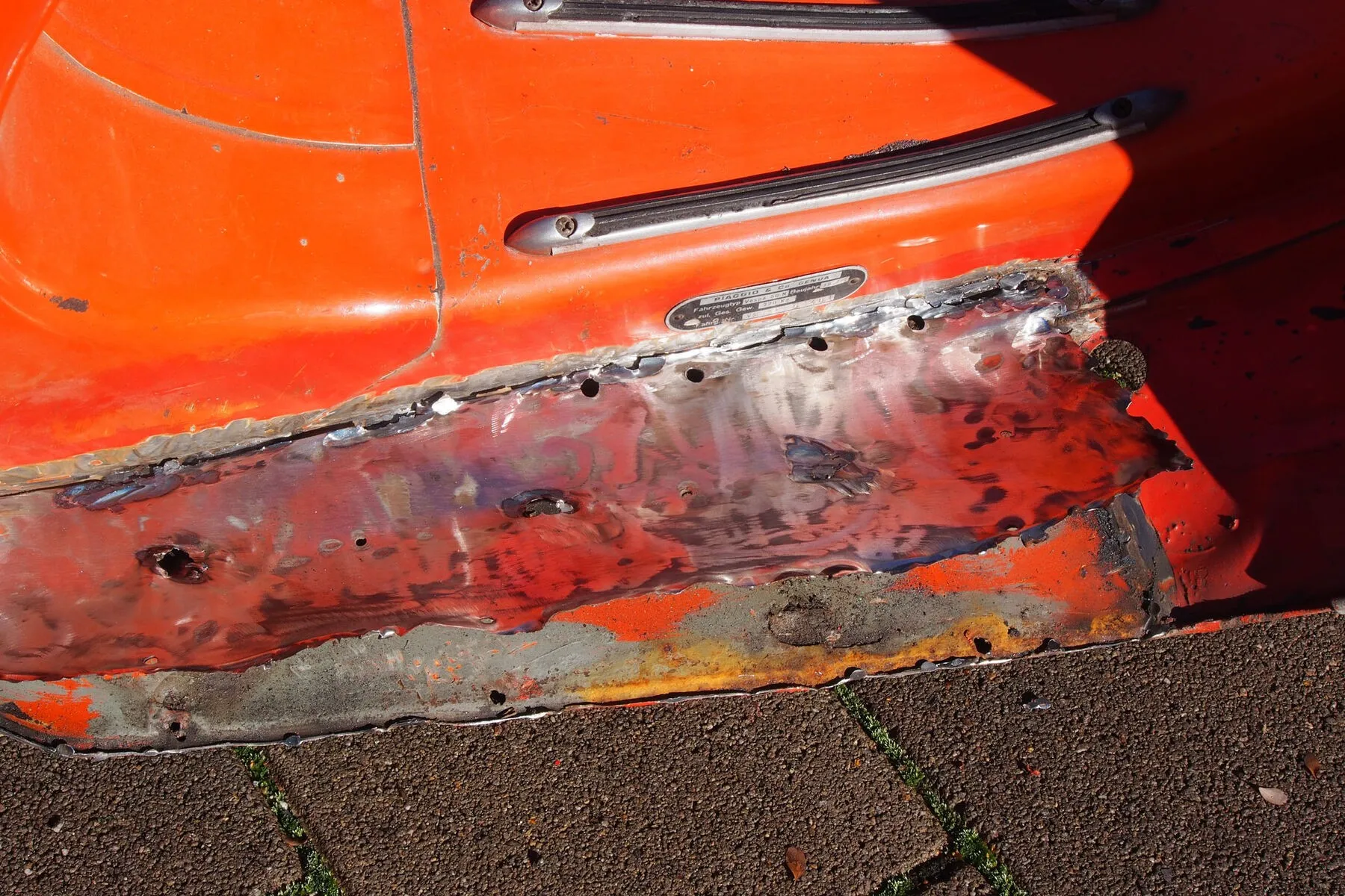

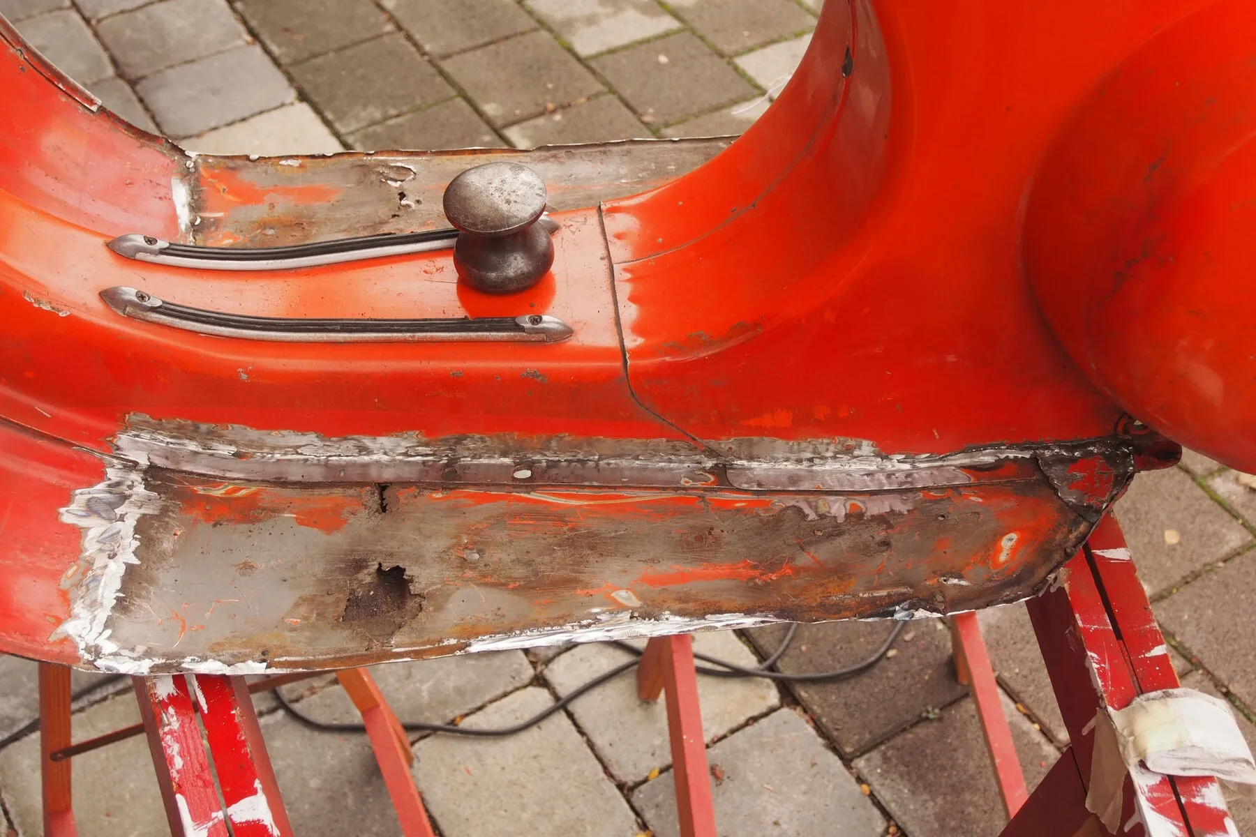

    langsam aber sicher geht es weiter. Habe mich gestern zum ersten mal ans Blech einer Vespa gemacht. Bin gabz froh, dass mich unter dem "Reparaturblech" nicht schlimmeres angerinst hat.
    Die feinheiten kommen noch mit nem kleinen fräßer weg. Zum Reparaturblech: Dieses hier hatte ich im Auge. Ist aber etwas zu kurz. Das lange von Sip hat ja auch nur zwei Verlängerungsbleche drangepunktet. So sieht es jedenfalls auf dem Bild aus oder täuscht das? Ich brauche ein Blech das mindestens bis zum runden Loch fürs Bremspedal geht. Besser die Hälfte vom Loch noch abdeckt. Gibts sowas?

    wie erwartet... alles nicht so schlimm.
    Zum Boden, das mit dem angehefteten Beinschildansatz würde ich nciht nehmen. MMN taugen die Radien null.
    dann würde ich auch einen Boden nehmen wo der bereich vom Vergaserboden mit bei ist.
    Lässt sich viel schöner und leichter verarbeiten (habe schon mehrfach beide versionen verbaut)
    wie --)
    oder --)
    Viel Erfolg!

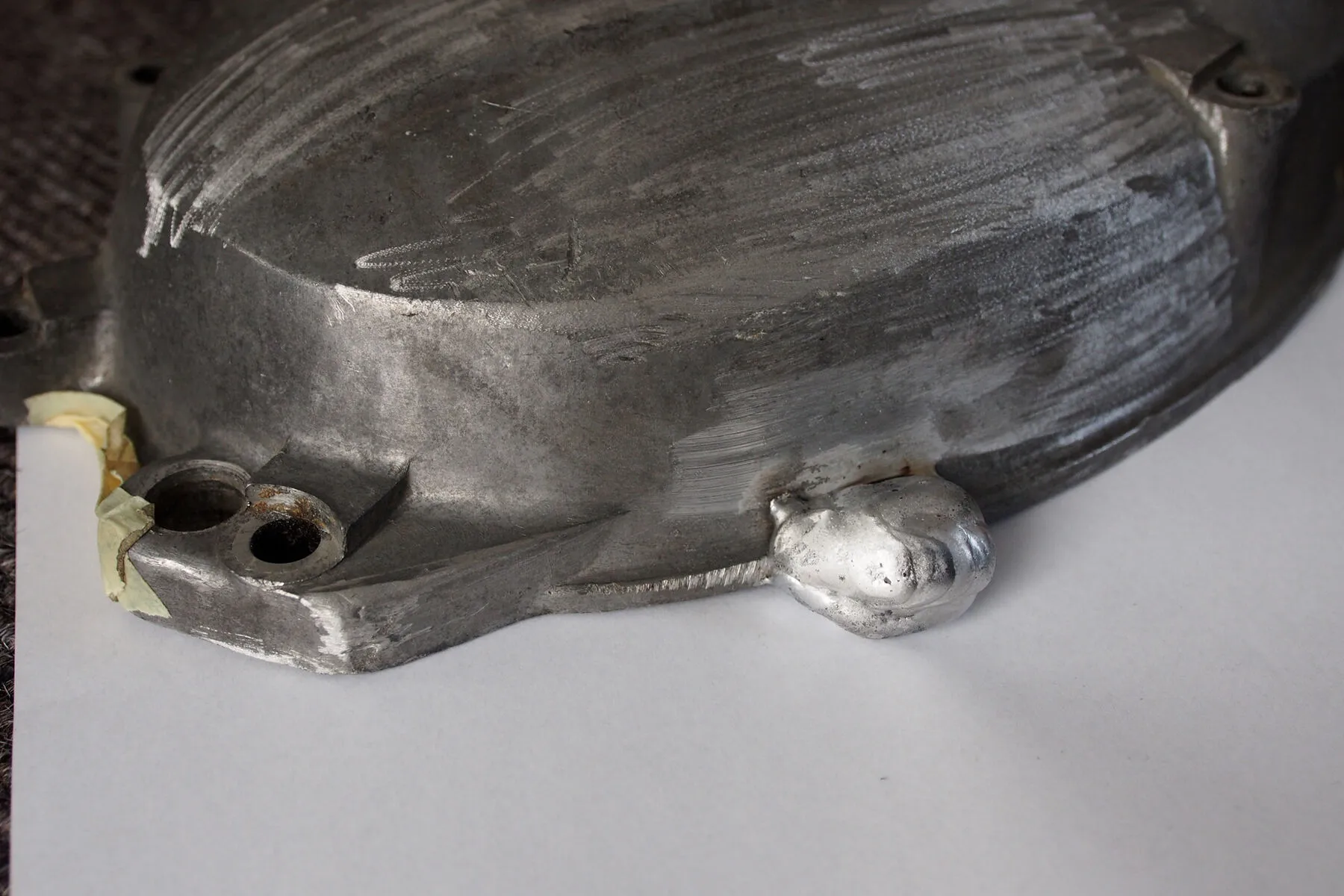

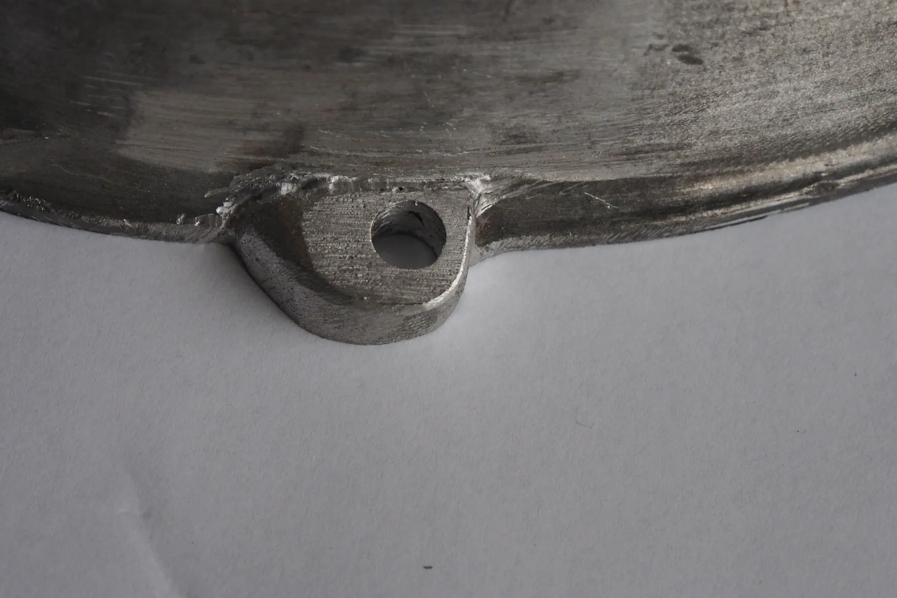

    Es ist mal wieder einen kleinen Schritt vorwärts gegangen.
    Motor wurde geschweißt. 15 € hat es gekostet.
    Werde das ganze nochmal weiter bearbeiten. Vorerst sieht es mal so aus:
    Vorher
    Nachher

    • #32
    hält das auch? muss das bei einem Motörchen auch machen/lassen
  • milka
    1,465
    249
    Reutlingen
    pk50 xl I
    • December 2, 2012 at 17:22
    • #33
    ob das hält kann ich im nächsten Frühjahr sagen. Macht für mich einen guten und stabilen Eindruck.

    • December 2, 2012 at 20:05
    • #34
    Aloha!
    habe so schon einige Motoren schweißen lassen.
    Mit einem Erfahrenem Schweißer und gutem Materialzusatz... kein Prob!
    Teils wenn die Nase noch da war, teils auch ohne.
    Bis jetzt hält das bei allen!

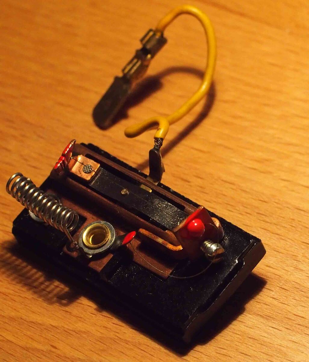

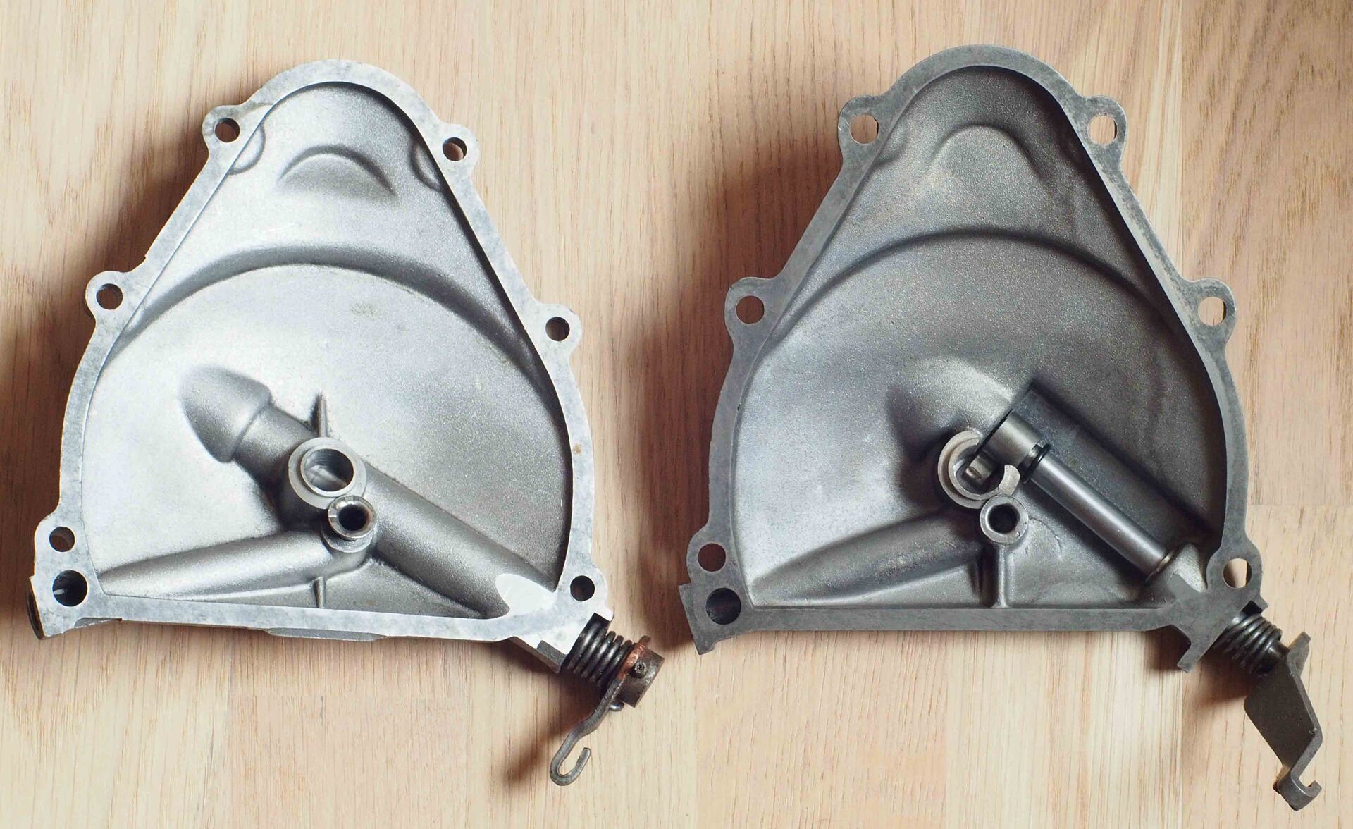

    kann mir jamand sagen wie dieses teil genau funktioniert Ich komm nicht drauf.
    Und warum gibts bei den Kupplungsdeckeln solche unterschiede?
