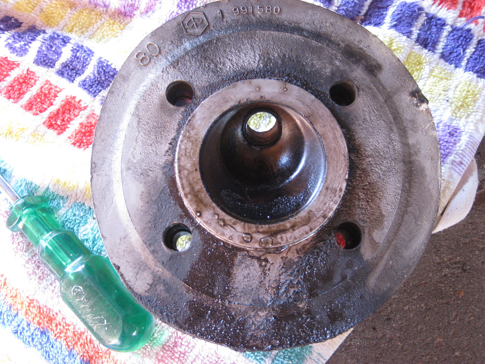

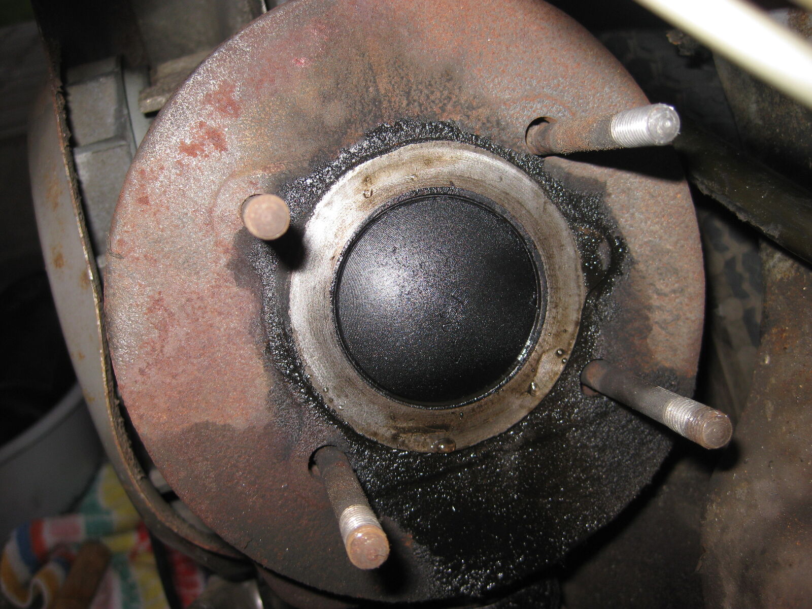

    Es ist so, dass ich vorhin gezählte 24x (!) den Kickstarter treten musste, bis sie ansprang. Im Luffiltergehäuse sammelte sich bereits Sprit, der dann durch die Öffnung in Höhe der "Leerlaufgasgemischschraubenöffnung" am Motorblock hinten hinunter lief. Die Zündkerze war klitschnaß, obwohl der Roller ca. 10 Minuten im Leerlauf lief. Anschliessend habe ich mal spasseshalber den Zylinderkopf abgebaut: Zylinderkopf, Zylinderoberfläche und Kolbenfläche waren ebenfalls nass.
    Bitte lacht nicht, falls das Festgestellte 'normal' sein sollte. Ich bin noch neu auf dem Gebiet. Dass aber der Sprit hinten hinunter läuft, ist bestimmt nicht normal.
    Ich stelle mal Bilder als Dateianhänge vom Zylinderkopf und Kolben rein. Vielleicht kann ja mal jemand sagen, ob dass so aussehen muss. Und vielleicht hat ja noch jemand eine Idee, womit meine Startprobleme zusammen hängen können. Ist es tatsächlich die Dichtung der Schwimmerkammer?

  • Pierre Lavendel
    • September 1, 2012 at 17:09
    Danke für die Bilder.
    Dein Zylinderkopf ist ja hochgradig undicht.
    Du siehst die Suppe ja in Strömen rauslaufen.
    Viel Kompression baut sich da nicht auf... entsprechend dürfte dies auch das Startverhalten beeinflussen... so ähnlich wie wenn du mit Rotznase und Erkältung im Bett liegst und trotzdem um 7 aufstehen sollst... kommst halt wegen der Siffe net in die Pötte... wa?
    Das was du da siehst behebst du wie folgt:
    - Zylinder muß komplett runter - du mußt nun nämlich die Zylinderfußdichtung austauschen.
    - Zylinderkopfdichtfläche muß neu geplant werden, ebenso die Dichtfläche am Zylinder.
    - Bitte verwende NEUE Muttern, Federringe und Unterlegscheiben zum Festschrauben des Zylinders.
    Merke: Vespen haben KEINE Zylinderkopfdichtung DAS IST ABSICHT und übrigens sehr klug. Hüte dich vor Dichtmasse oder ähnlichem Humbug.
    Einfach alles so zusammenbauen wie es gedacht ist.
    Dann hält das wieder.
