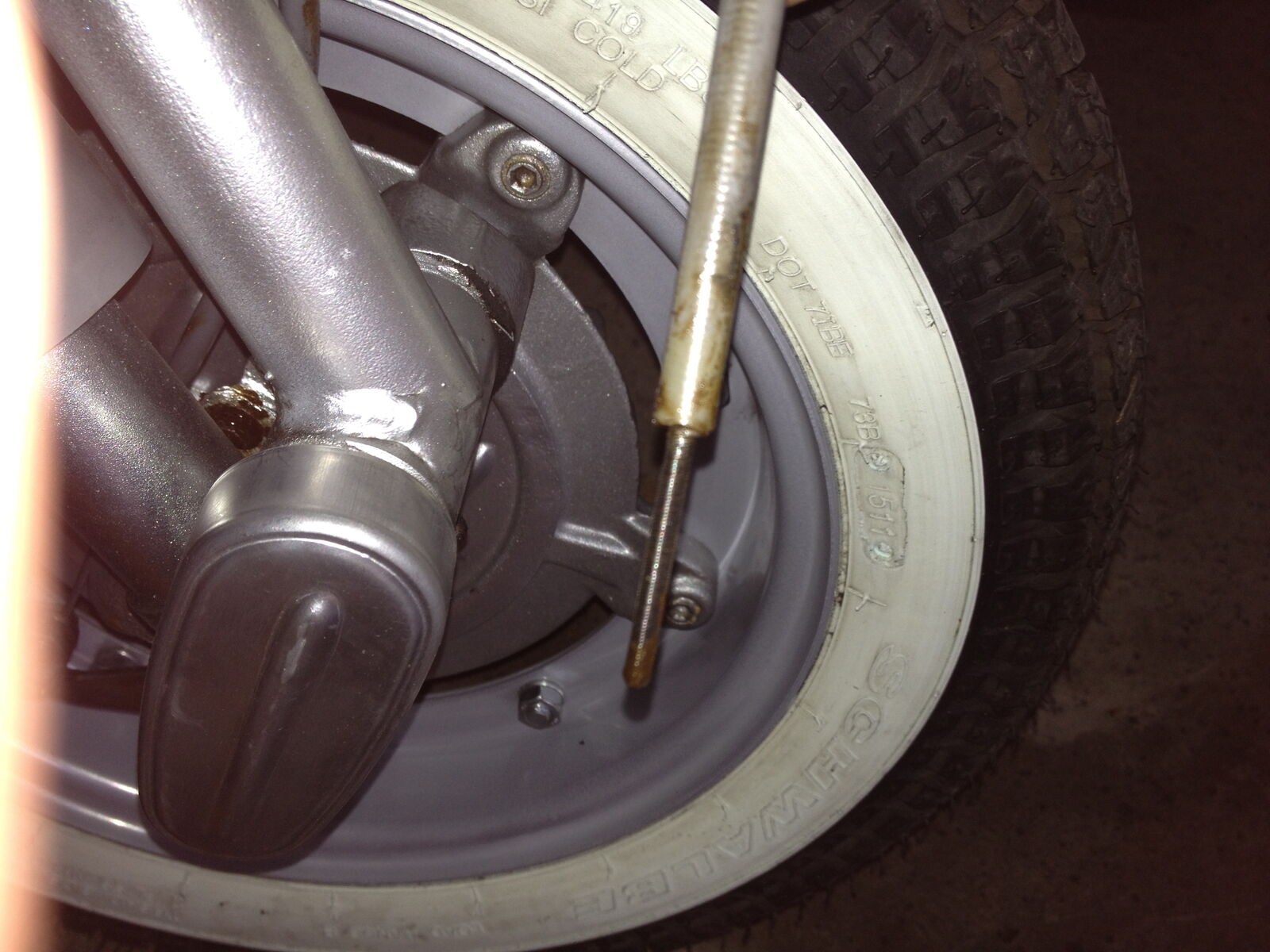

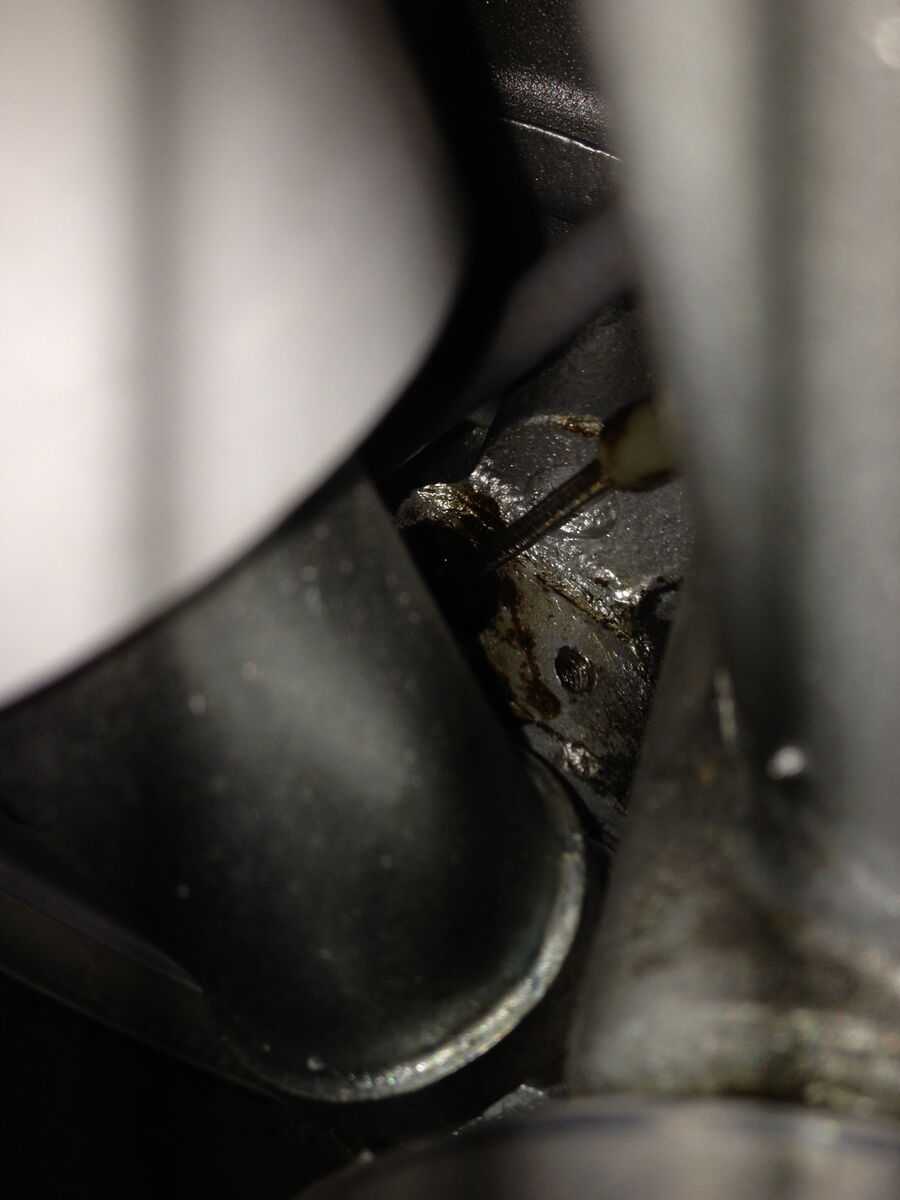

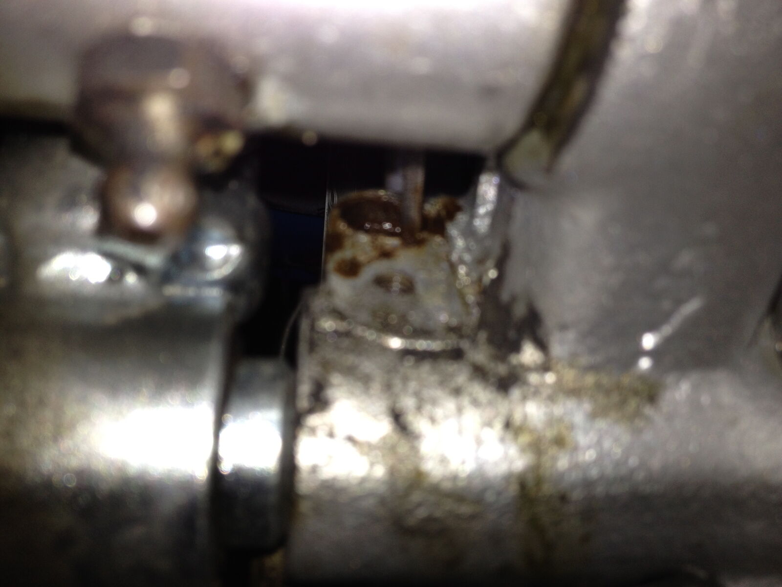

    Möchte meinen Tacho verbauen welcher zur Restauration nicht lieferbar war.
    Ich habe oben einfach meinen Tacho angeschlossen musste dafür aber unten die Tachowelle rausziehen. Vorneweg die Tachowelle hat sich nie mit dem Rad gedreht. Nun weis ich aber nicht wie ich sie da reinstecken muss oder rausbauen muss, damit sie sich mit dem Rad dreht. Kann mir jemand laut Bildern helfen?

    Hatte die Vespa vorher einen Tacho, d.h. sind Ritzel und Schnecke verbaut? Ansonsten kannst du die Welle reinstecken solange du willst ohne das sie sich dreht.
    Reingesteckt wird die Welle seitlich am Rad. Die Stelle ist einfach zu erkennen da entweder ein Plättchen mit einem Loch drangeschraubt ist oder eine ebene Fläche in der ein Loch und ein Gewinde, eben um dieses Plättchen festzuschrauben, ist.

    Habe die Vespa restaurieren lassen, und den Tacho mit -welle bestellt. Jedoch waren zu diesem Zeitpunkt keine Tachos lieferbar, deshalb war nur die Welle verbaut, mit dem Antrieb. Die Welle hat sich aber nicht mitgedreht wenn ich am Rad gedreht habe, war jedoch im Loch (auf den Bildern) dringesteckt. Habe aber die Welle rausgezogen um den Tacho oben hinzubauen und bekomme sie jetzt nicht mehr in das Loch rein und wollte fragen was ich beachten muss?
    Sollte ich den Antrieb mit Schnecke etc mal zerlegen?
    Eigentlich darf da nichts sein wurde ja vor 2 Monaten "restauriert".
    PS: Gibt es eine Zeichnung wie es da drinnen aussieht, im Antrieb?

    Frag doch dort mal nach ob die alles verbaut haben. An der Gabel sollte eine überdimensionale Schraube sein(Schlitz, rund) wenn du die aufschraubst kommst du an die Schnecke

    Verbaut is alles, bloß bring ich die Welle nicht rein. Werde mir die Zeichnungen mal raussuchen und mich nochmal probieren.

    Habs geschafft. Hat ein bisschen gedauert bis ich die Schlitzschraube gefunden hab ?( . Musste erst kapieren dass die unten ist. In der Schnecke war so viel verschmutztes Fett dass ich die Seele nicht reinstecken konnte...
