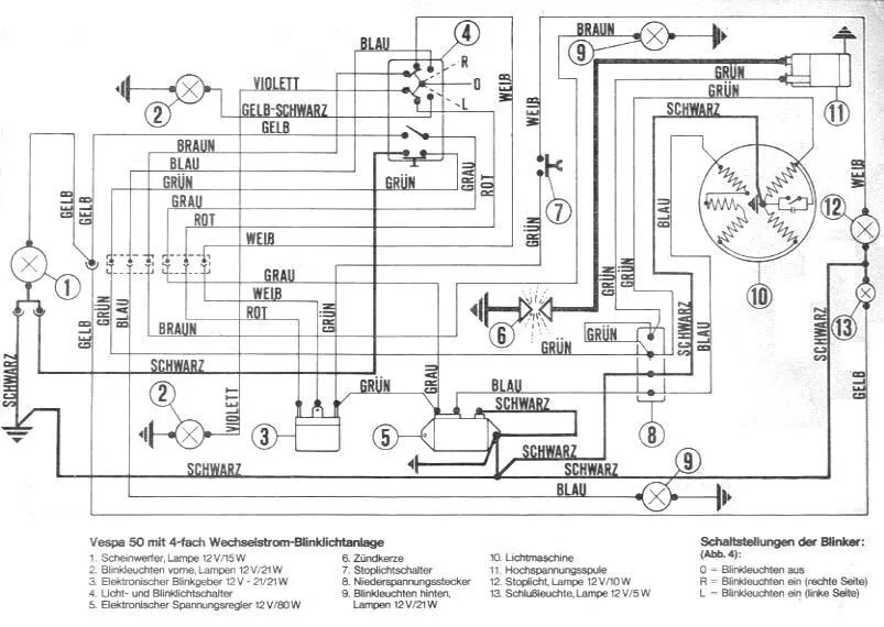

    so sieht mein besstelliung aus:

    hmmm aber der kabelbaum passt auch nicht! der hat 4 anschlüsse an den spannungsregler :huh:
    vll strick ich auch selber einen, der von s.i.p hat mich 50€ gekostet!
    also ist das ne originale alte zündung von vespa 50 special mit blinker!?
    wenn ich ehrlich bin, ich check schon garnichts mehr :S schaltpläne die ich finde die haben nen spannungsregler?!
    was passt jetzt sicher oder nicht?! schaltplan wäre super!!! (ohne bremslicht ohne blinker!)
    HILFE bitte
    lg eddie

    ...nein, das ist eine PK(S)-Zündung für kl. Konus, war vorwiegend an den ital. Serien verbaut, hat auch ein Polrad, dass nur für diese Grundplatte passt (und es war kein Spannungsregler von Nöten).
    Die 12Volt Zündung der Spezial war eine mit Unterbrecherkontakt und Spannungsregler in der Seitenbacke untergebracht.
    bzw. die österr. Ausführungen hatten dann noch Fernlichtkontrollleuchte und Zündschloss (Abblendlicht, Fernlicht etc.) daher einen anderen
    Kabelbaum da links der Blinkerschalter und rechts der Schalter für die Lichter war.
