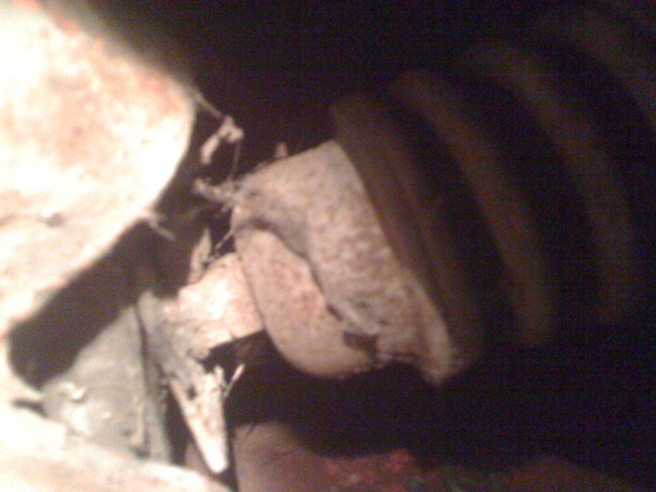

    Guten Abend zusammen,
    habe mir heute meinen hinteren Stoßdämpfer angeschaut (V50 special). Dabei habe ich festgestellt, dass am oberen Ende eine Schraube fehlt und die dortige Scheibe nicht wirklich am Rahmen anliegt. Jetzt stellt sich mir die Frage, ob diese eckige Scheibe ein Sicherheitsrisiko darstellt oder aber, es wirkllich nur eine Unterlegscheibe ist.
    Es geht mir hier nicht um den Zustand des Dämpfers an sich... Im Herbst wird die Vespa sowieso komplett überholt.
    Grüsse
    edit: sry, foto nicht gedreht.. :sleeping:

    da ist dir dein Gummiblock der oben auf dem Dämpfer verschraubt ist und am Rahmen anliegt gerissen bzw die aufvulkanisierte Metall Platte mit dem Gewinde hat sich abgelöst... - sofort erneuern... !! :!:

    ok, danke, nix herbst..
    wie komme ich an den Stossdämpfer ran, hab dazu nichts gefunden?!
    • September 9, 2012 at 23:51
    Dazu muß der Tank ausgebaut werden , der Gummieselentblock wird erst auf den Dämpfer geschraubt und dann im Rahmen unter dem Tank verschraubt. Bei der gelegenheit würde ich den Dämpfer gleich mit erneuern...

    • September 10, 2012 at 21:07
    Das gleiche Problem hatte ich auch. Neuer Dämpfer mit Gummis ca 55€ .

    Danke für die Antworten!
    Hatte es heute ausgebaut, ist doch nur eine mit zwei Schrauben verschraubte Unterlegscheibe vom Gummi; welche aber nicht in den Explosionszeichnungen erwähnt wird..
    Mittwoch habe ich neue Teile, bis dahin wirds gehen müssen :D
