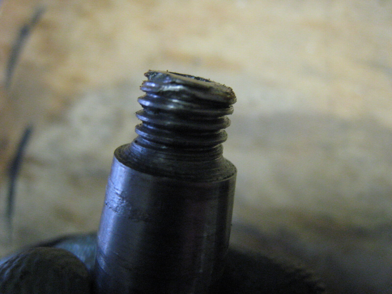

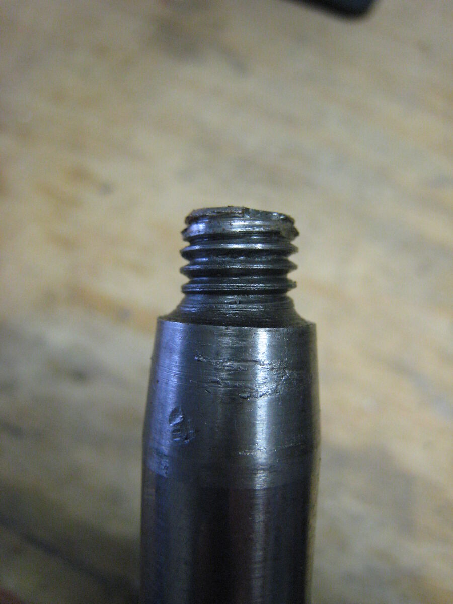

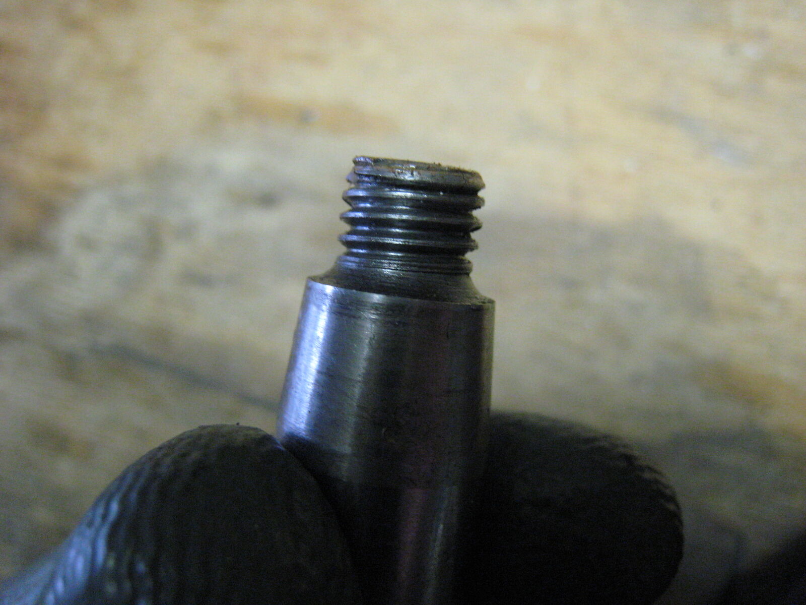

    Also das Lagerproblem hab ich gelöst.
    Aber das Gewinde an der Nebenwelle sieht nicht so toll aus..... Ich bekomme da keine Mutter drauf. Irgend so'n penner scheint das mit nem vorschlaghammer bearbeitet zu haben. X( kann man da noch was machen oder muss das neu?

    Es gibt im Werkzeughandel sog Gewindefeilen damit lässt sich somanches Gewinde retten , sind aber nicht ganz preiswert .
    Andere alternative wäre eine sog. Schlüsselfeile (Dreikant Form) nehmen und vorsichtig das Gewinde nachfeilen bis die Mutter wieder sauber draufgeht.
    Und am besten ne Neue Mutter verwenden...
    Kleiner Tip : Wenn man auf diese Welle gehauen werden muß , dann immer vorher die Mutter draufdrehen damit sowas erst garnicht passiert !!!
    Und nicht mit brachialer Gewalt !!!

    Ok danke, das probier ich mal.
    Ja, das war der Vorbesitzer... :thumbdown:

    Also ein Bekannter, der Dreher ist hat mir das Gewinde wieder hergerichtet.
