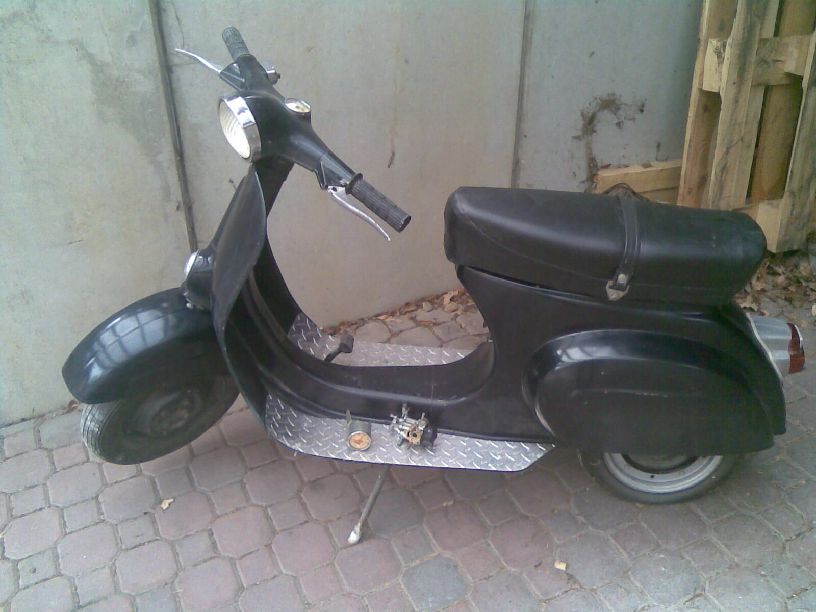

    Habe mir diesen Roller geholt und bin jetzt verwundert über 2 Sachen. Laut Papieren ist es eine 50N Baujahr 68 aber wenn ich bei Hoffmann Lacke die Seriennummereingeben dann sagt mir die Seite, dass es eine 50L ist? Und warum habe ich nur rechts eine öffenbare Seitenbacke, auf Bildern von anderen Usern hat der Roller auf beiden Seiten Backen. Bin verwirrt ?(

  • Das mit der Backe ist kein Ding .. Guck mal in meine Gallerie .. ich habe eine V50 die hat auch keine 2 Klappe, wenn ich mich nicht irre kamen sie erst später !

  • Das mit den Seitenklappen ist einfach zu erklären
    Rechts
    Hat jede Vespa Smallframe eine Seitenklappe für den Zugang zum Motor
    Links
    hatten NUR Vespa 50 elestart (SELTEN!) eine gleich große Klappe wie rechts um Zugang zu den Anlasserbatterien zu gewähren
    Links
    gibt es Vespen, die eine kleine Klappe in der Seitenbacke haben... da ist dann ein Werkzeugfach drin.
    Das waren Vespa 50 Special, 125 Primavera, Vespa 50 SR, Vespa 125 ETS usw.
