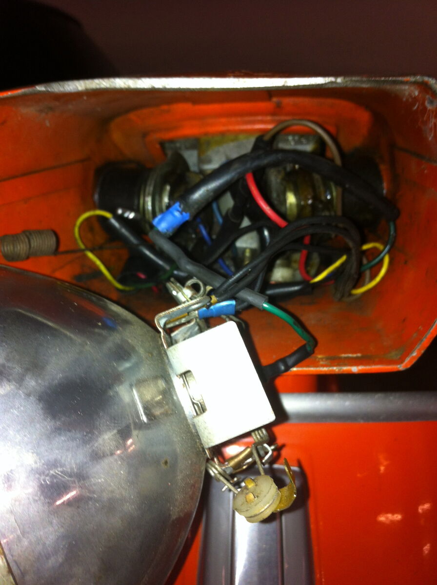

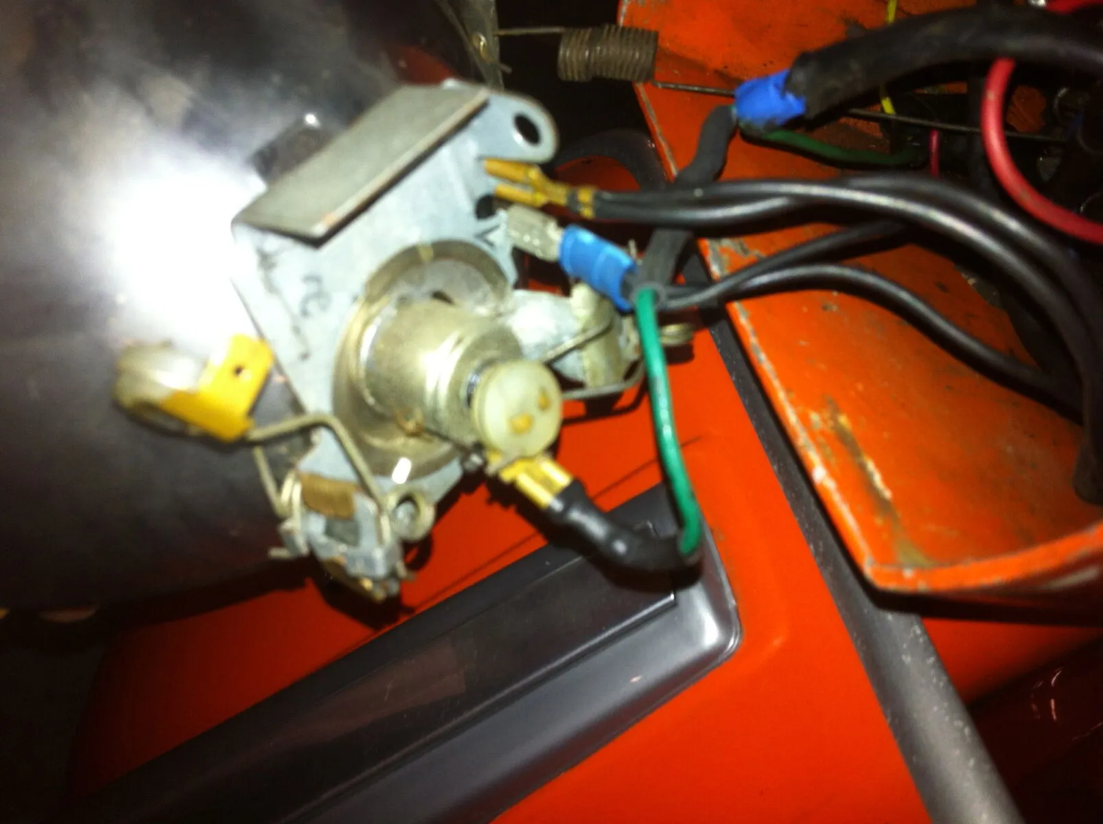

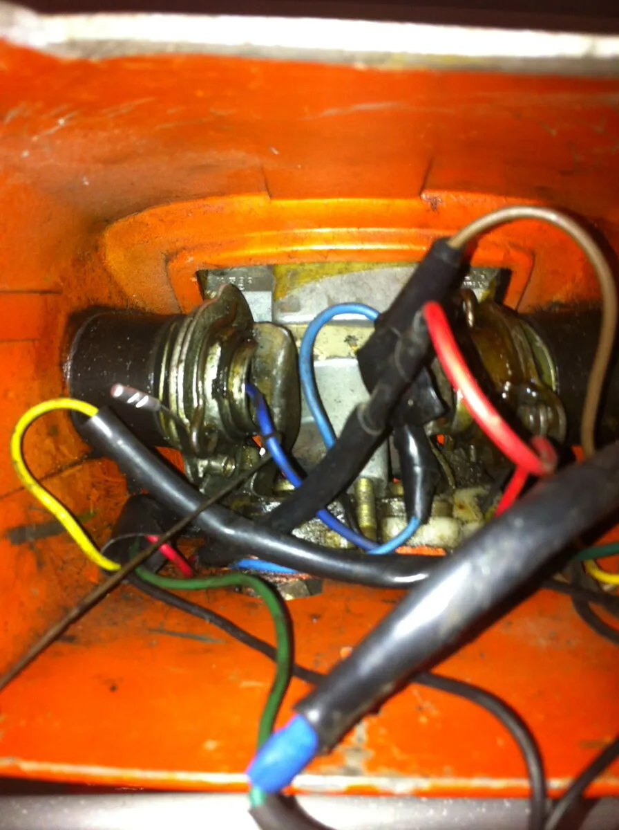

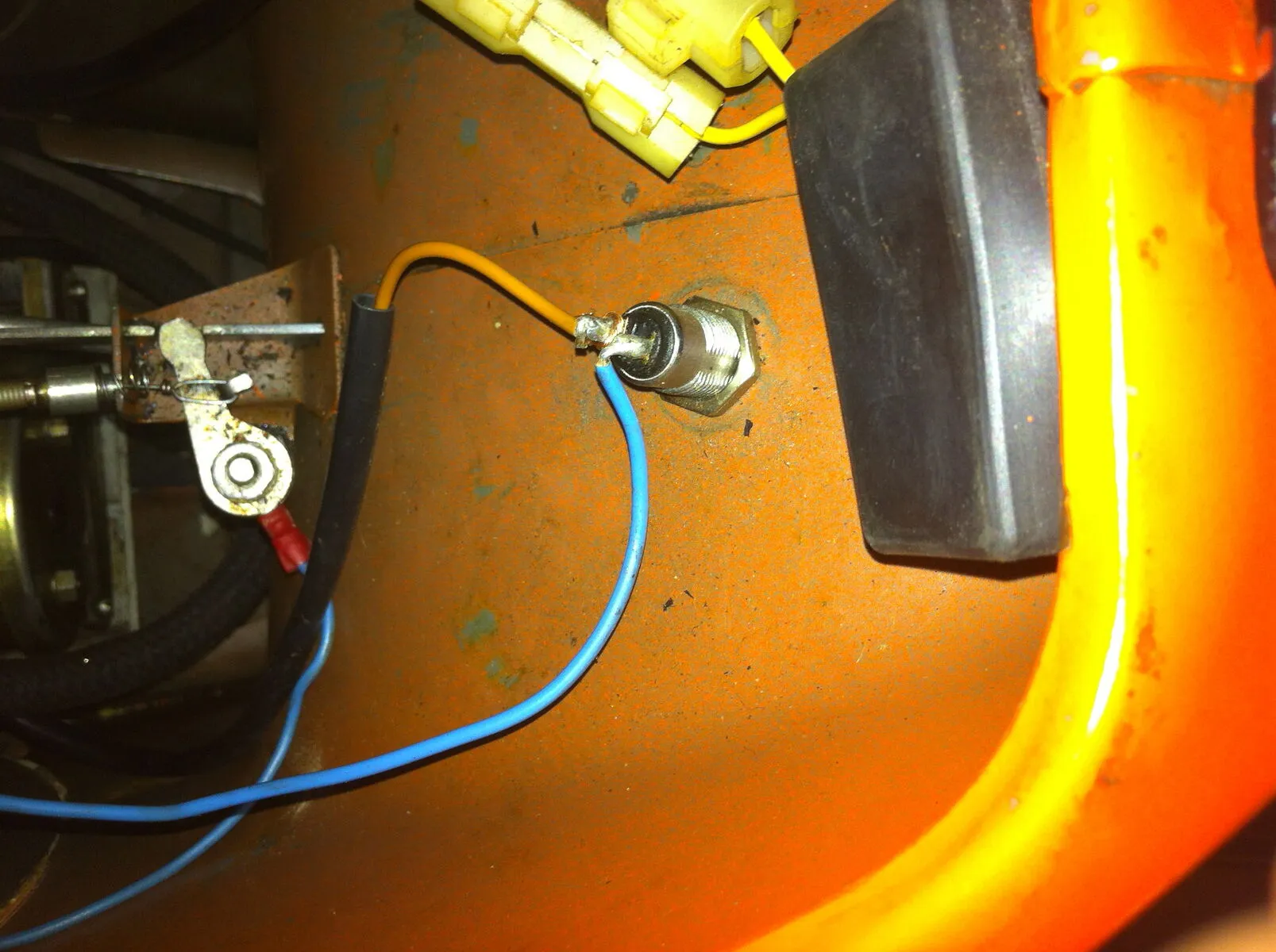

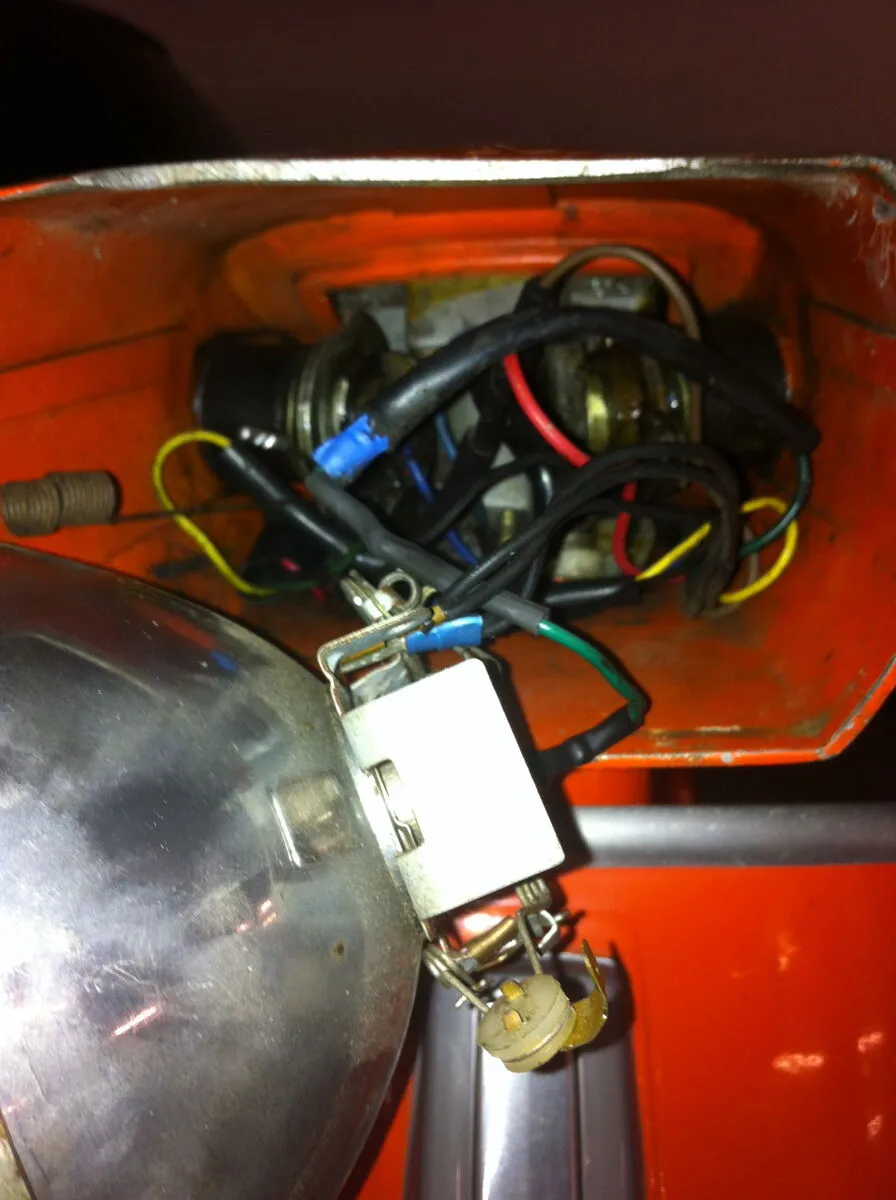

    Hallo Leute,
    ich habe heute mal ein bisschen an meiner 50 N rum gefummelt. Neues Rücklicht, neue Schwingerabdeckung, neue Glühlampen usw.
    Ich bin mir ganz sicher, dass bei meinem Neuerwerb jemand ganz schön viel Schmuhh gemacht hat, was die Verkabelung angeht.
    Versuche mal Bilder hier einzufügen, die das ganze Ausmaß zeigen.
    Kann mir jemand von euch helfen das in den Griff zu bekommen?

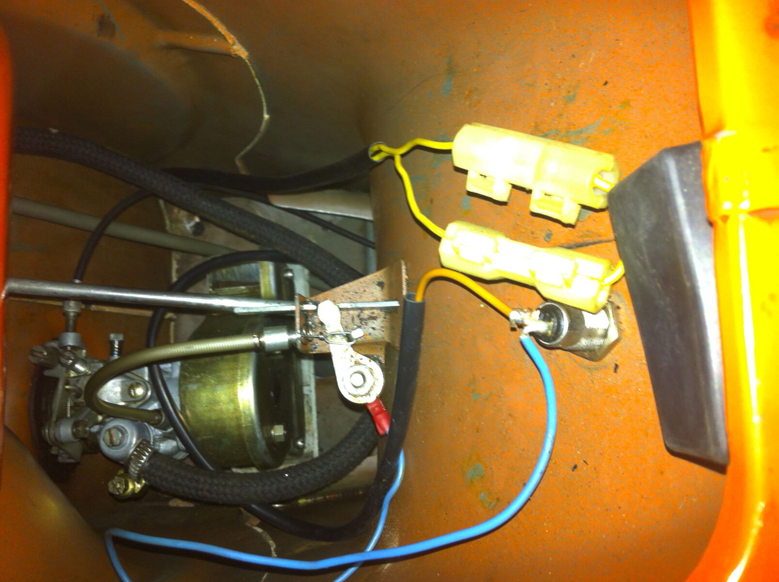

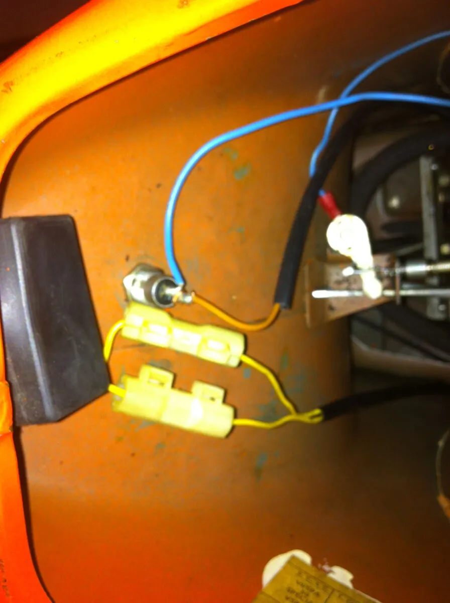

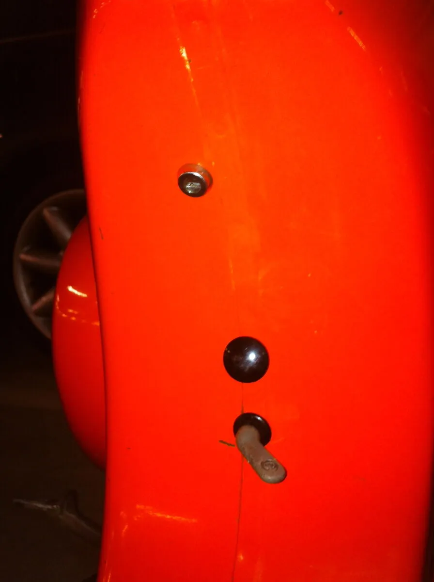

    Habt Ihr auch so einen komischen an/aus Schalter über dem Choke Hebel?
    Auch ganz merkwürdig verkabelt.

    Um das Elektrik Wirrwarr zu lösen, überlege ich einen neuen kabelbaum zu kaufen.
    Macht das Sinn?
    Kann ich den als Leihe überhaupt verlegen?
    Bin über jeden tip dankbar

    Ich hab die Threads mal zusammengefügt und in Elektrik verschoben. Abgesehen davon das dir das Ganze unverständlich vorkommt stellt sich mir die Frage ob es sonst Probleme mit der Elektrik gibt. Geht irgendein Licht nicht? Der Schalter über dem Choke ist wahrscheinlich von einem Vorbesitzer eingebaut worden um die Zündung beim Parken abzuschalten. Dadurch kann keiner dem Motor einfach so starten.

    Jo der Schalter wird zur Unterbrechung der Zündung sein.
    Was funktioniert denn nicht?
    Ich wage auch zu bezweifeln, das ein neuer Kabelbaum, wenn Du ihn eingebaut hast, besser aussieht. (Wenn Dir alleine das Aussehen nicht zusagt)
    Die Kabel sehen alle gut aus, die Anschlüsse sind soweit okay, also was gefällt Dir an dem nicht?

    • September 18, 2012 at 10:41
    Die Lenkradblinker lassen sich manchmal ganz schön zeit, bis sie reagieren. Der ganze kabelsalat im Lenker nervt irgendwie und sieht so gefrickelt aus.
    Ist das denn schwierig einen neuen zu ziehen?

    • September 18, 2012 at 10:45
    An dem scheinwerfer hängt eine lose Feder mit Haken auf jeder Seite, wo werden die eingehakt?
    Ich habe das Gefühl, dass der Gas Hebel und der kupplungshebel sich schwerer tun, weil da vorne so ein kabelsalat herrscht.
    Muss der Gas Hebel von alleine in die ständiges Stellung zurück drehen?

    • September 18, 2012 at 11:10
    Ja es ist schwierig einen neuen zu ziehen. Ob die Repro Dinger dann auch besser sind als der Originale wage ich ebenfalls zu bezweifeln.
    Der Kabelsalat ist relativ normal und da habe ich schon viel schlimmere gesehen.
    Die Feder(n) hält den Befestigungsrahmen für den Scheinwerfer im Lenker.
    Das würde ich eher aufs Relais schieben als auf die Verkabelung. Zumal die Blinkfrequenz ja nach Drehzahl einfach langsam ist, zumindest bei mir.
    Da ändert auch ein neuer Kabelbaum nichts. Im Lenker kommen eben alle, Stück, Kabel an. Und da sie zudem noch so lang sein sollten das du den Scheinwerfer rausnehmen kannst sieht es so aus.
    Das ist immer relativ. Solange alles funktioniert würde ich persönlich es vermeiden.
