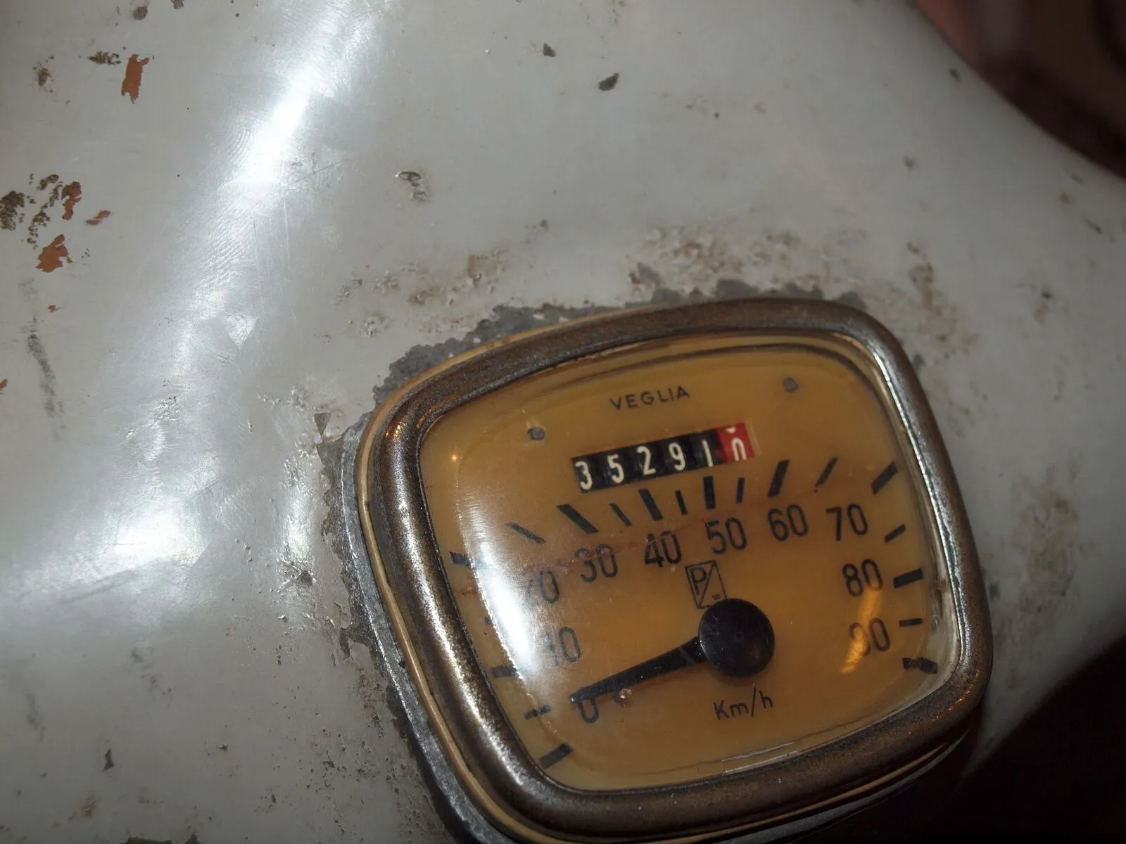

    1. ) originaler Tacho ist nun endlich drin. Habe neue Welle eingebaut. Leider war die ein Tick kürzer als die alte. Mußte daher den schlauch etwas Kürzen, aber nun ist alles gut. (Riss ist im Ziffernblatt, nicht im Glas) Sieht doch viel schöner aus, oder?

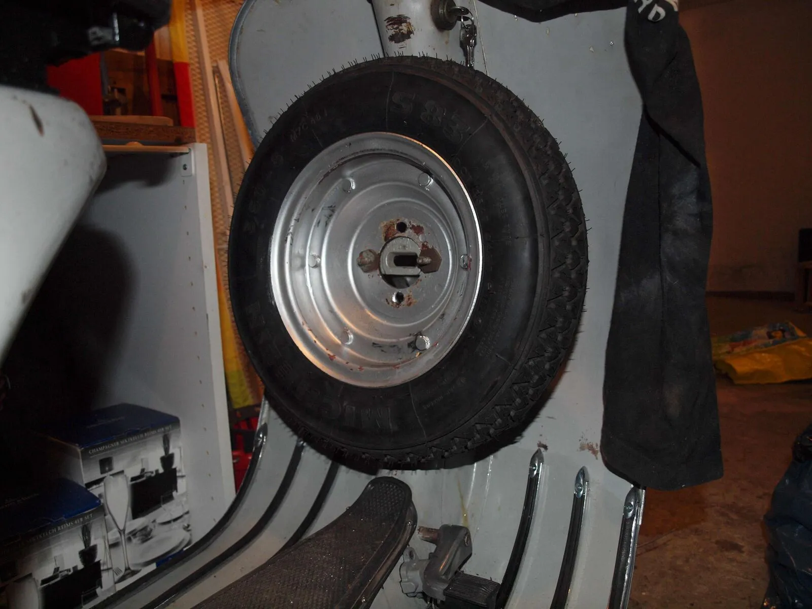

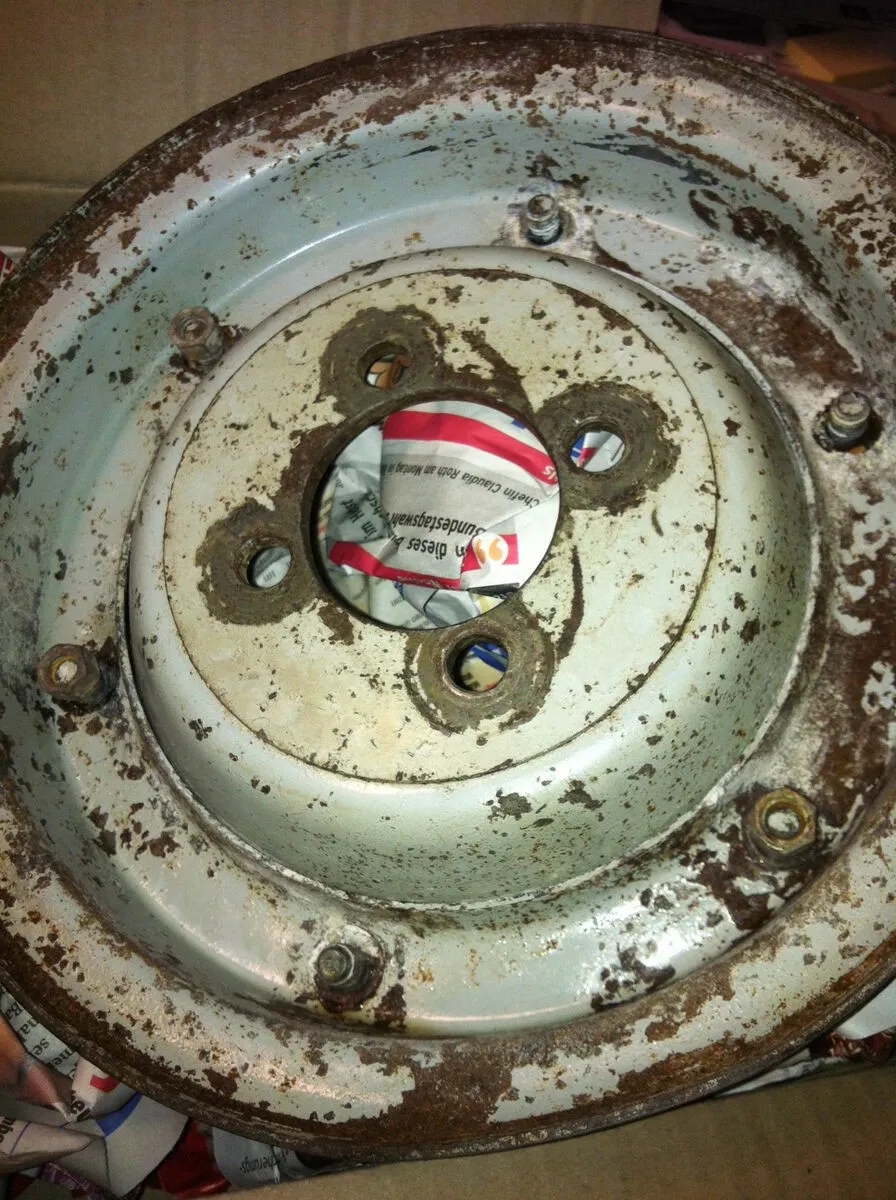

    Hab gestern meinen originalen Ersatzradhalter bekommen und zum Spaß mal mit der Felge von vorne montiert, was sagt Ihr? Richtig so? Suche noch originale Felgen...

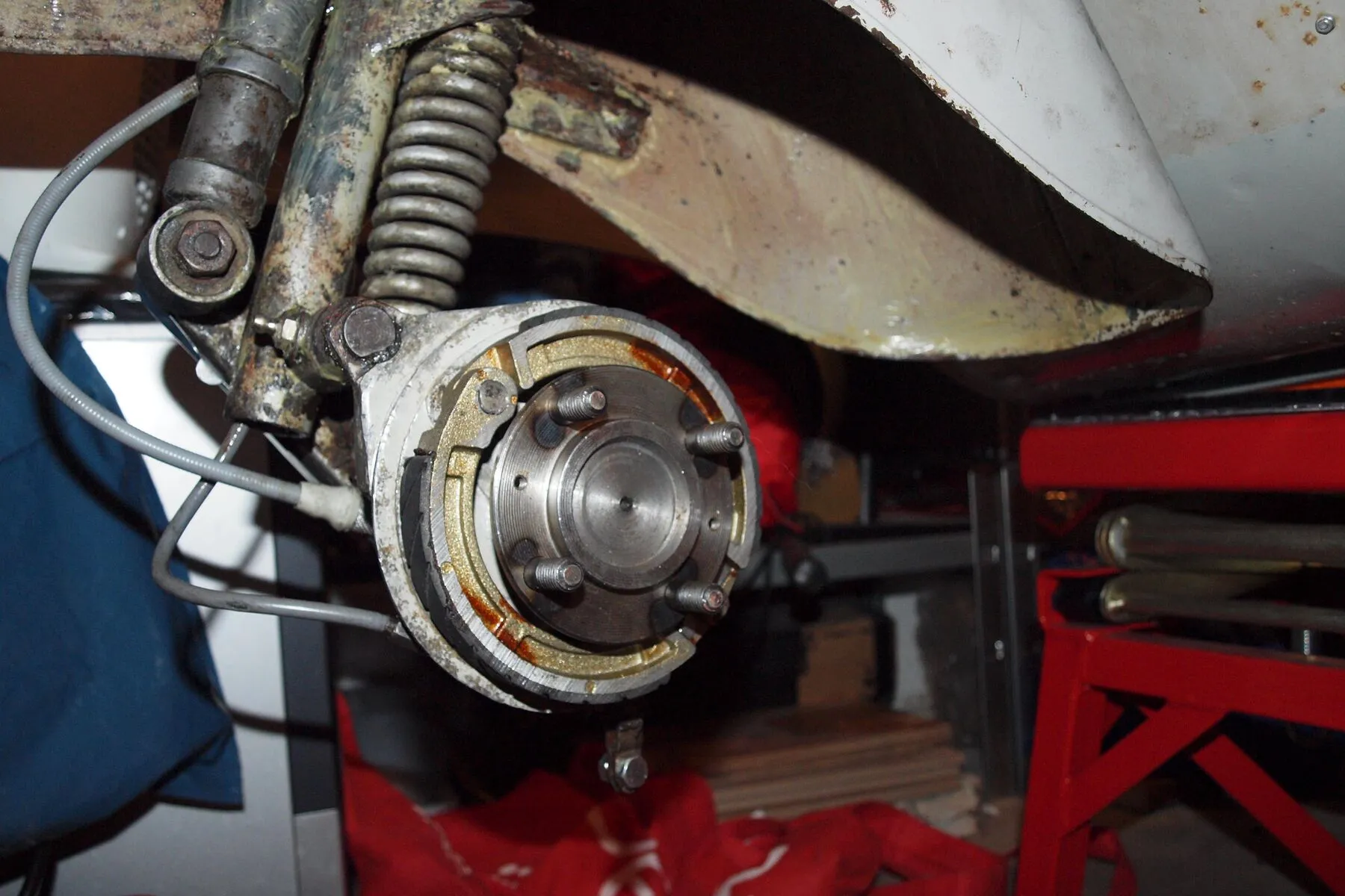

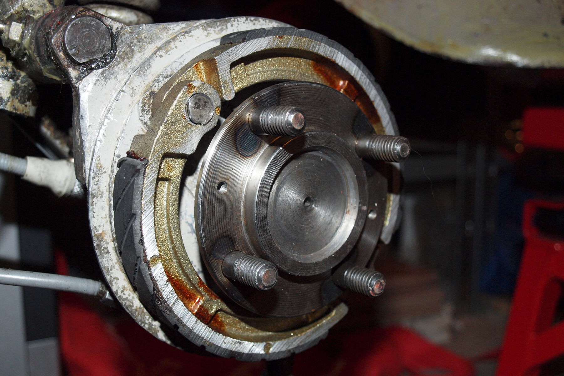

    8.) Bremse hinten fast ohne Funktion. Mal geöffnet und siehe da, alles voller Öl. Welche Dichtung/Simmerring kann dort undicht sein und wie komme ich daran? Welchen muss ich tauschen? Passen die kleinen Schrauben (Danke @lehrbua) auch für hinten auf die Trommel?

  • Gwin
    1,376
    268
    • October 13, 2012 at 19:35
    • #43

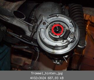

    da wo rot angezeichnet ist müsste einer sein,warscheinlich ist er bei dir alt und spröde....
    hier mal nen link,allerdings solltest du ihn vorher vermessen und schauen ob die werte übereinstimmen:
    ausbau sollte von aussen gehen,allerdings bin ich mir bei der vnb nicht ganz sicher,du solltest vorsichtig versuchen den alten mit einem schraubenzieher oder so raushebeln,aber pass auf,mir ist so schon mal eine motorhälfte gebrochen!
    Viel glück und LG Luca

    bei den VNB´s sind je nach Modell bzw. Baujahr glaube ich zwei unterschiedliche Größen an Wellendichtringen an der Antriebsachse verbaut (von Serie 1-2 ein eigener und 3-6 hat eine eigene Größe). Wenn du auf Nummer sicher gehen möchtest dann setzt zwei kleine Spaxschrauben rechts und links und zieh den Wellendichtring mit zwei Kombizangen heraus. Vorher Getriebeöl ablassen ! Fürs Einsetzen des Neuen schau dass du eine geeignete Auflagefläche findest zum gleichmäßigen Reinklopfen.
    Solltest du versuchen bei der VNB wirklich 250ml Getrieböl einzufüllen, dann drückt es dir das Überschüssige bei diesem Wellendichtring dann in die [lexicon='Bremstrommel',''][/lexicon], daher wirklich nur soviel einfüllen bis es bei der Einfüllschraube beginnt heraus zu laufen. Auf keinen Fall Roller auf die Seite lehnen und versuchen auf den 1/4 Liter zu kommen!
    Sollten die alten Bremsbeläge bereits im Getriebeöl gebadet sein, dann unbedingt neue geben
    zur Vorderbremse kontrolliere ob sich die Bremsnocke leichtgängig bewegt, wenn nicht gängig machen bzw. auch kontrollieren ob die Rückholfeder der Beläge in Ordnung ist bzw. sich die Bremsbeläge an der Nocke irgendwie zwicken.
    und Wunder darfst du dir bei den Trommeln der 8" Bereifungen generell nicht erwarten, hier ist das Bremsen wirklich noch ein Abenteuer :D

    Du solltest ein gutes Foto von deinem Projekt an rassmo schicken für den Fotowettbewerb.
    Das Tachobild schreit danach. Ein super Projekt, das du da in Angriff genommen hast. ;)

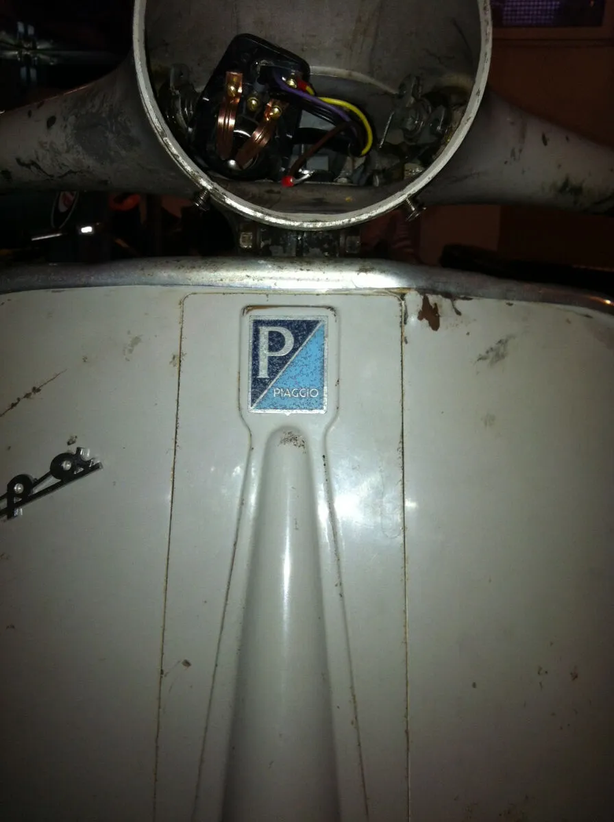

    By the way, hat jemand einen guten Tip womit ich das Piaggo Logo vorne auf der Kaskade am besten verklebe? Doppelseitigem Klebeband traue ich nicht.

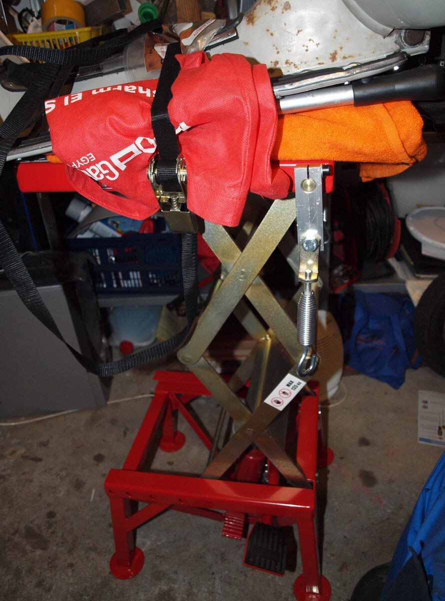

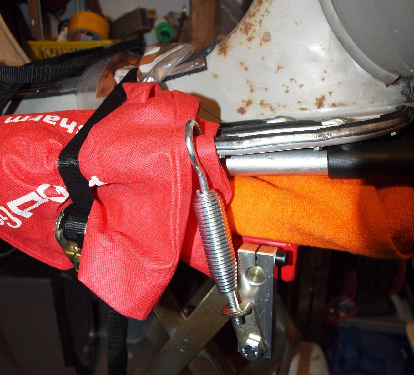

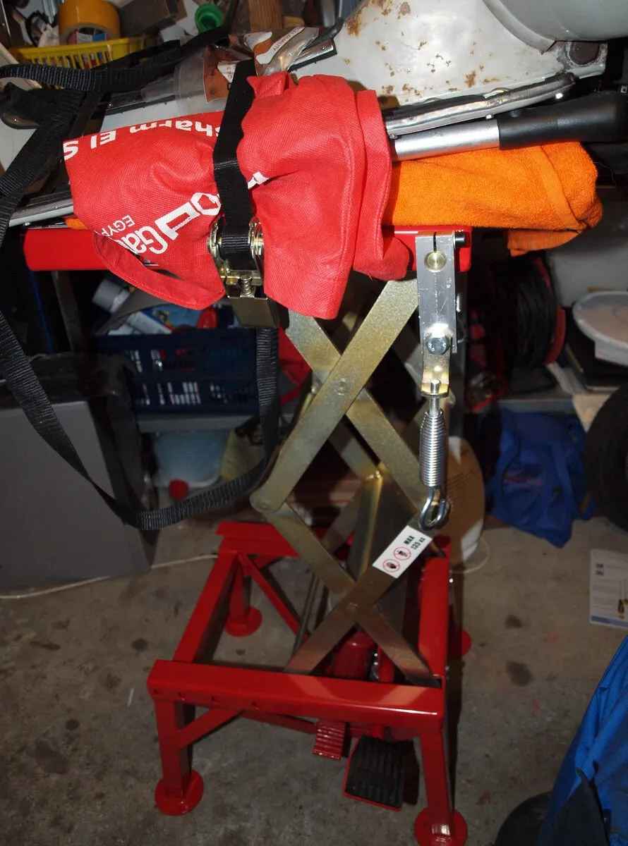

    Will hier keine Werbung machen, aber habe mir einen Lift von Power Plus Tools geholt. Seht ihr unten, die Fläche ist echt optimal und die Vespa hält fast von alleine, habe sie mit Spanngurt gesichert. Man könnte aber auch die Federn ans Trittblech machen. So lässt sich auf jeden Fall richtig angenehm arbeiten.
    Findet ihr hier: Die Verarbeitung ist echt super!

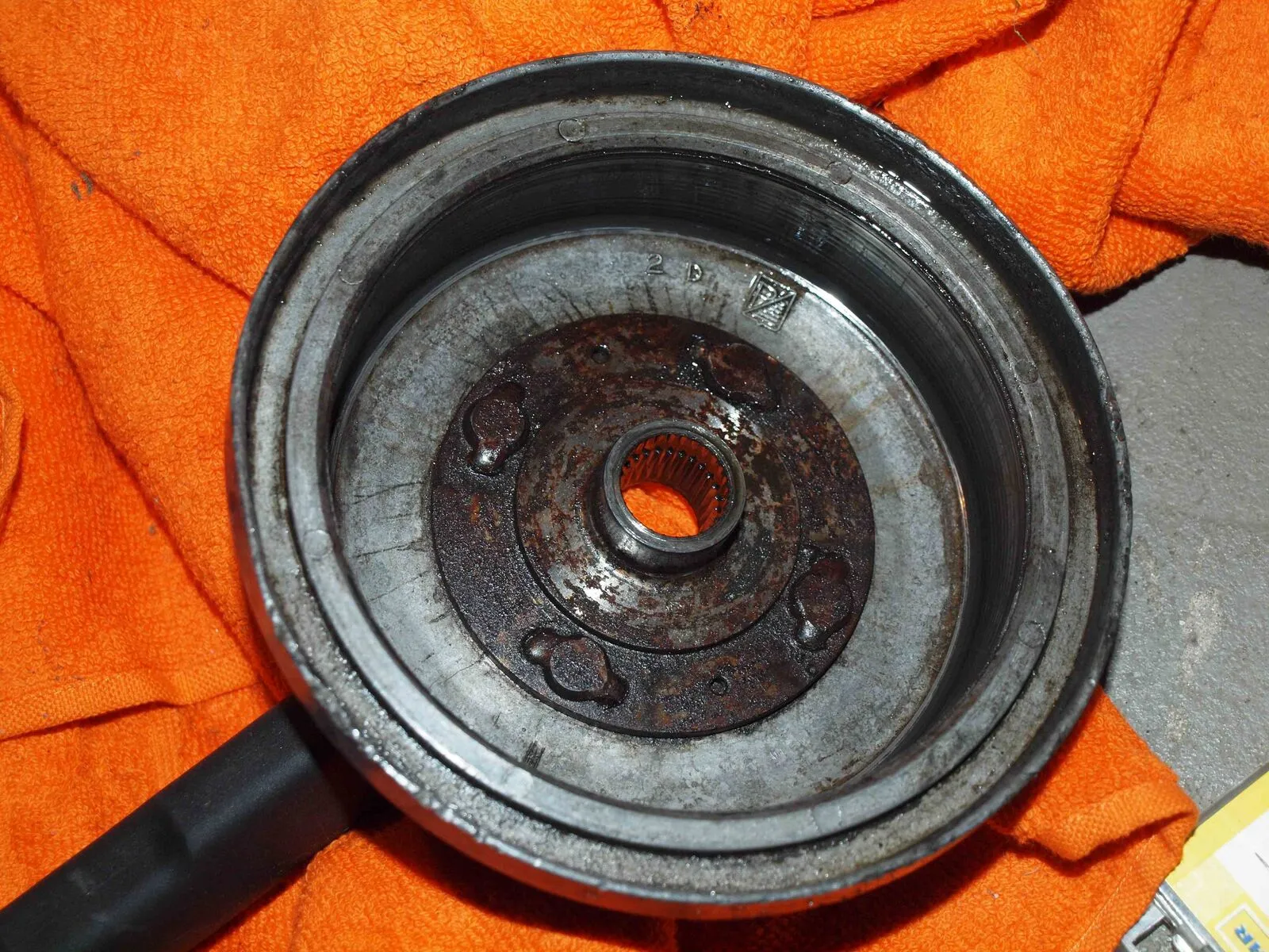

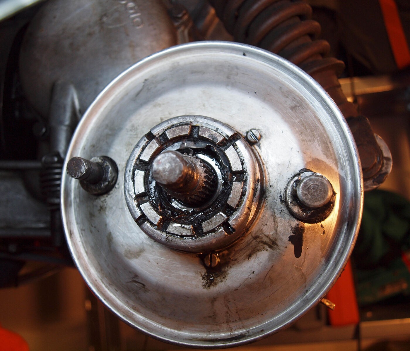

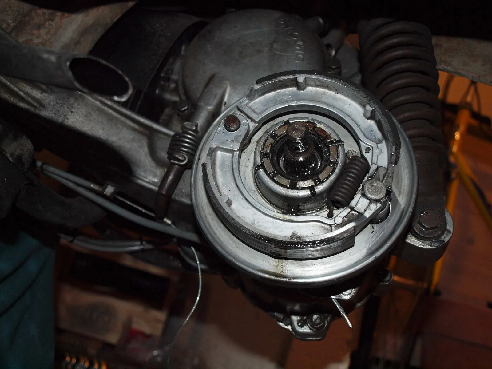

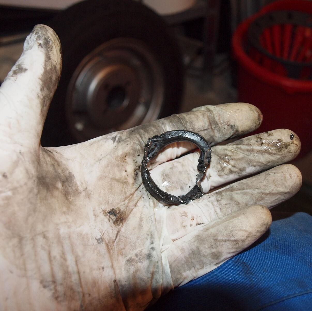

    8.) [lexicon='Bremstrommel',''][/lexicon] hinten war voller Öl
    Also alles ab gerödelt sauber gemacht, Belege raus usw. Wellendichtring habe ich nur sehr schlecht raus bekommen, wie man auf dem Foto auch sieht, aber er hatte dann doch irgendwann verspielt. Meine Akkubohrmaschine hat ihren Dienst verweigert, so konnte ich den Tip mit den Spaxschrauben nicht probieren. Schade, einfacher wäre es sicher gewesen! :thumbdown: Vorher hatte ich natürlich das Getriebeöl ablaufen lassen.
    Alles schön sauber gemacht, neuer Dichtring rein, ging auch nur mit vorsichtigem Schlagen, nun sitzt aber alles. Was mich nur wundert, zwischen Innenseite Wellendichtring und Kugellager, sind noch so 2-4mm Platz, ist das normal? Weiter kriege ich den Dichtring nun wirklich nicht rein und der sitzt schon ein paar mm tiefer als vorher. Was meint ihr?
    Hab dann mal schnell alles zusammen gesteckt und eine Runde (3 km) mit warm laufen lassen gedreht. Siehe da, alles dicht. Wenn der Abstand normal ist, war dann vorher vielleicht einfach zu viel Öl drin? Habe es nicht gemessen, aber kam mir mehr vor, als ich eingefüllt habe. Habe sofort aufgehört. wie es oben wieder raus lief und noch 10 min Tropfen lassen, damit wirklich nicht zu viel drin ist.
    Hier ein paar Bilder zu der Aktion, hat gestern mit Probefahrt, Auf- und Abbocken gut 4 h gedauert.
    Beim nächsten Mal kümmere ich mich um die Bremse vorne und Bremseneinbau hinten. D.h. zu 5 gibt es bald mehr, da ich ja auch die Lager und Narbe tauschen werde.
    9.) Um den Innenraum neben/zwischen Motor und Reifen hinten optimal versiegeln zu können. Spiele ich mit dem Gedanken, den Motor auszubauen. Sehe ich es richtig, dass der nur von 3 maximal 4 Schrauben gehalten wird? Also dann noch Züge und Elektrik abklemmen und fertig? Das würde die Arbeit mit Sicherheit erleichtern. Dann noch den Tank raus und evtl. die Gabel vorne raus (Lenker muss nochmal ab, wegen dem Klappern und spiel im Lenkkopflager, passenden Lenkkopflagerschlüssel habe ich nun) dann komme ich überall optimal ran und kann das gute Stück sogar drehen.
    Was sagt Ihr?
    Ist das nicht ein wenig zu wackelig? Das sieht so aus, als würde das Geraffel schnell kippen.
  • dicke_berta
    502
    59
    Bremen
    Vespa 50 Special (Bj. 74), Vespa VNB3T (Bj. 61), Vespa PX 80 (Bj. 82), Vespa S 50 (Bj. 07)
    • November 2, 2012 at 11:38
    • #57
    Nein da wackelt überhaupt nichts, wenn Du dir Maße und Gewicht anschaust, dann weißt Du was ich meine...
    Ich bereue meine Wahl nicht, der Ständer an sich wackelt kein Stück. Und wie doll die Vespa wackelt hat man selber in der Hand (Spanngut kann ich ja auch richtig fest knallen!)
    Am besten wäre natürlich Auspuff noch ab, dann liegt sie richtig schön gerade auf. Beim nächsten mal!

    6.) Erste Probefahrt nachdem die Lenkopfschrauben noch etwas nachgezogen wurden. Leider klödert die Lenkung immer noch bei Huckeln und Schlaglöchern, es ist ein Schlagen zu hören, ich kann es nur nicht genau orten.
    Wer kann helfen, oder hat eine Idee woran es liegen könnte? Ich brauche bitte Hilfe!!!
    8.) Bremse hinten funktioniert jetzt richtig gut. Beläge waren allerdings immer noch etwas zu dick, musste ich abschmirgeln. Nun blockiert der Reifen richtig schön, wenn ich bremse. Muss lediglich noch etwas eingestellt werden, da das Bremslicht zur Zeit noch nicht wieder aus geht, da der Fußhebel nicht genug zurück kommt.

    13.) Habe nach etwas längerer Suche nun endlich eine O-Lack Felge erstanden. Als das Paket kam, habe ich mich gefreut wir ein kleines Kind. :thumbup:
    Hier mal ein Foto vom Ist-Zustand, bevor ich sie mit Rot-Weiss Schleifpaste bearbeitet habe und dann mit Owatrol versiegelt habe. Fotos davon folgen noch, ist noch am trocknen. Habe die Felgen nach dem Streichen für 30 min bei 75 Grad und Umluft in den Backofen gelegt (Frauchen war nicht zu Hause 8o ), danach waren sie fast trocken. Ich konnte sie auf jeden Fall ohne ölige Finger an die Heizung legen.
    Hat zufällig jemand noch drei alte passende Schrauben rumliegen? Ich wäre schwer entzückt :thumbup:
    Werde die wohl mit Schlauch und Mantel als Ersatzrad montieren, oder doch als Vorderrad, was meint Ihr? :?:
