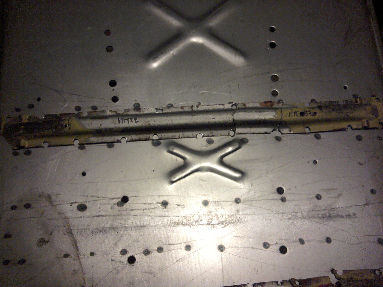

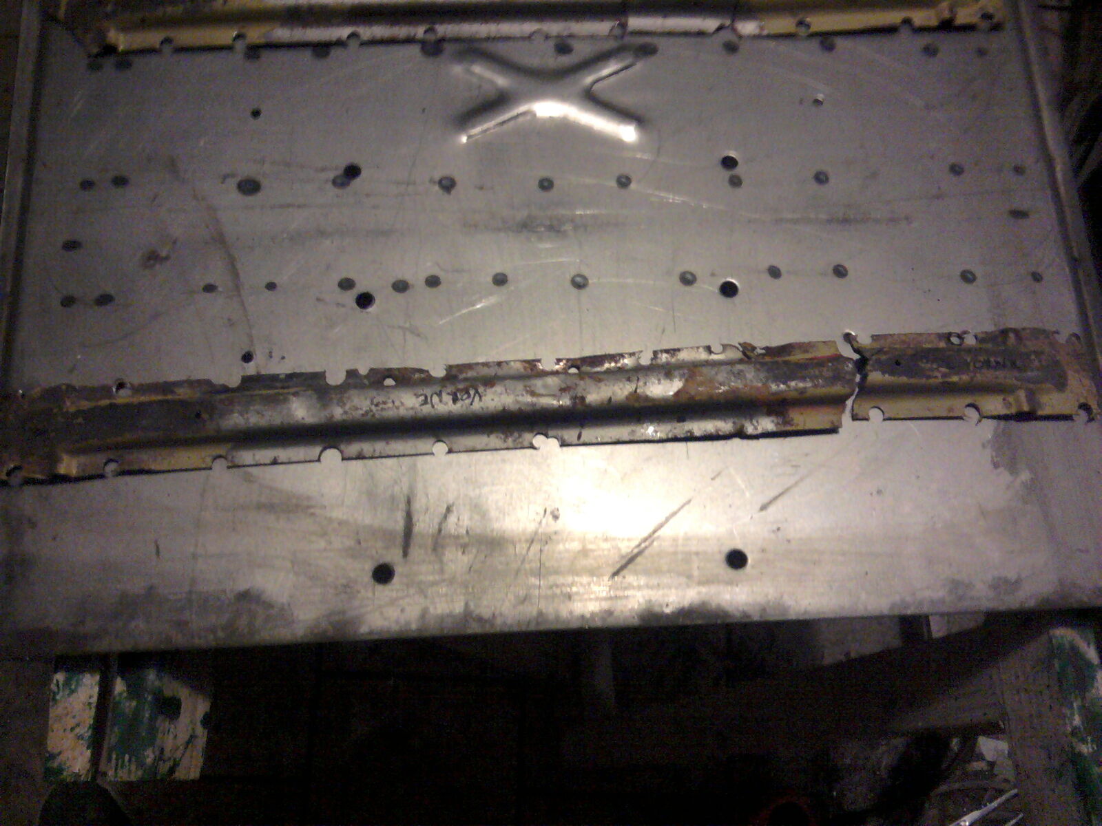

    derzeit bearbeite ich das besch... Trittblech , weil die Querstreben derart billig aussehen und weit vom Original abweichen ,werden sie gerade runter gebohrt
    wen ich keine guten Querstreben bekomme werden die originalen wieder aufgearbeitet ---> die --->>>
    [Blockierte Grafik: https://lh5.googleusercontent.com/-lKiJkkDT66U/T2tiqjU7C6I/AAAAAAAADdg/cNFY-uz2184/s800/DSC00075.JPG]
    im zuge von ner restaurierung wäre es eh authentischer mit den originalen zu arbeiten :whistling:

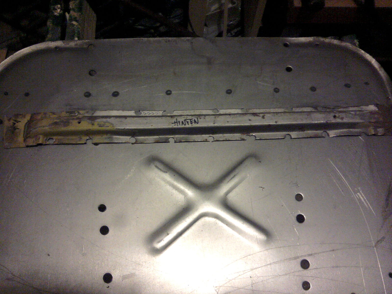

    hab heute die alten mehrteiligen Querstreben runtergebohrt , morgen gehen sie zum strahlen und werden dann wieder geschweißt ,gerichtet und verstärkt
    und irgendwann finde ich auch mal ein passendes Trittblech :whistling:

    Ist das Dein Ernst? 8|
    1,013
    60,198
    11,657
    • December 18, 2012 at 08:32
    • #27
    ich hoffe nicht
    macht der mr vespags keine originalgetreuen nachbauten mehr?
    Ja
    Doch macht er noch ,aber was spricht dagegen die alten wieder zu verwenden

    Zitat von rally221
    ...aber was spricht dagegen die alten wieder zu verwenden
    nen Haufen Arbeit :whistling:
    das sollte bei dem Rosthaufen das geringste zeitliche Übel sein
    Sinn einer restaurierung ist es ja soviel wie möglich von der originalen substanz zu erhalten oder wiederherzustellen --> Neu kann jeder

    einfach das stabilitätsproblem von geschweißten blechen im vergleich zu gezogenen blechen mit dadurch gestreckter gitterstruktur und erhöhter festigkeit.
    durch den auskühlvorgang werden beim schweißen immer mikrolunker entstehen, von wo aus sich wieder risse fortpflanzen können.

    Gerissene Bleche würde ich jetzt auch nicht instandsetzen. Da dürfte es bereits zu Verhärtungen gekommen sein. Abgesehen davon! wär es mir zuviel Arbeit :D
    hier sind natürlich neue klar im Vorteil , aber die Querstreben dienen ja nur zur versteifung des Trittblechs , welches ich in einer extra stabilen 1,5mm Blechstärke ( war nötig um den ohnehin arg in mitleidenschaftgezogenen Tunnel zu stabilisieren ) ich hier liegen hab
    und die sau lässt sich kaum biegen , mit biegen ist da nix
    war jetzt ned der riesen aufwand , Blech zurecht geschnitten ,innenmaße abgenommen , abgekantet ,fertig , müssen jetzt noch an die Traversenenden angepasst werden und können nach dem Strahlen eingeschweißt werden
