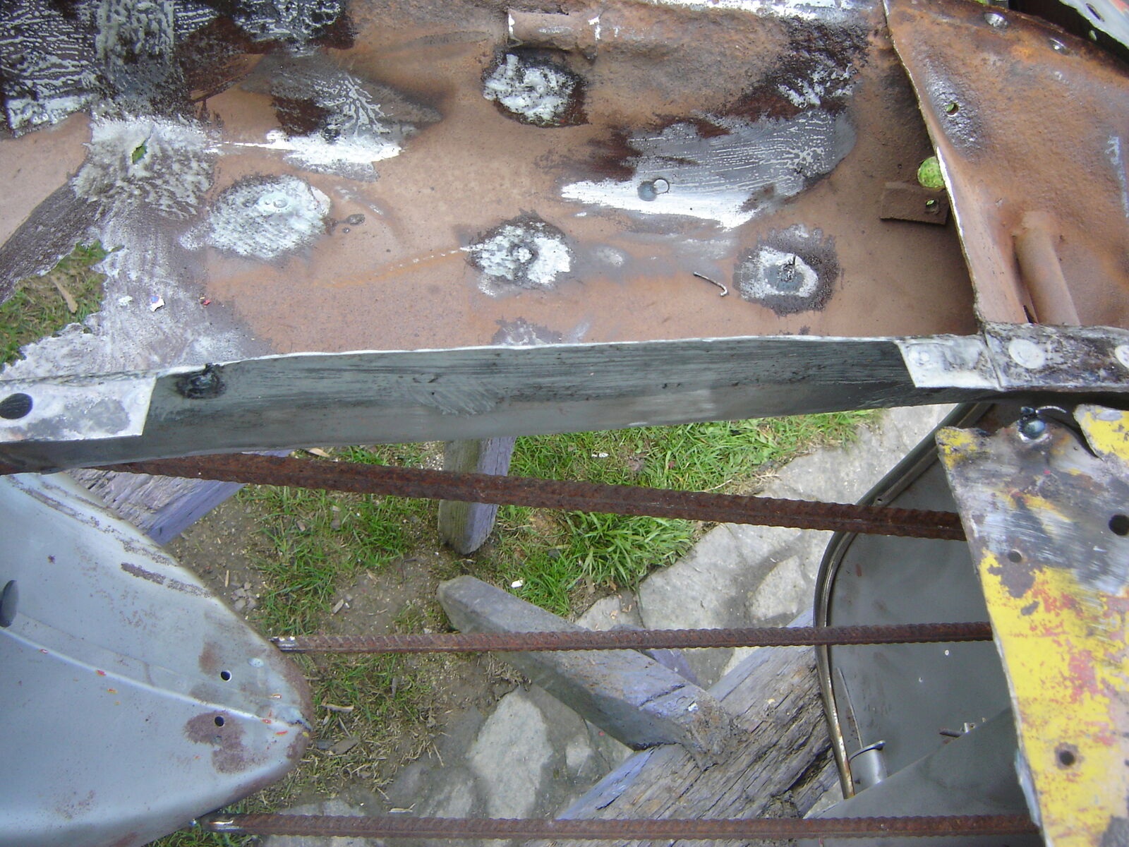

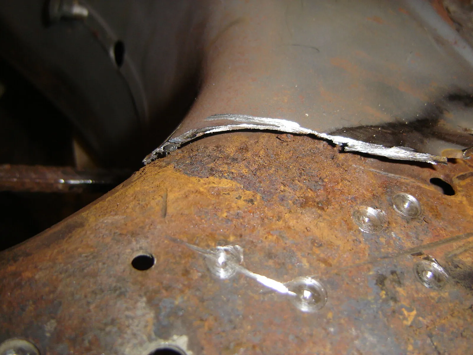

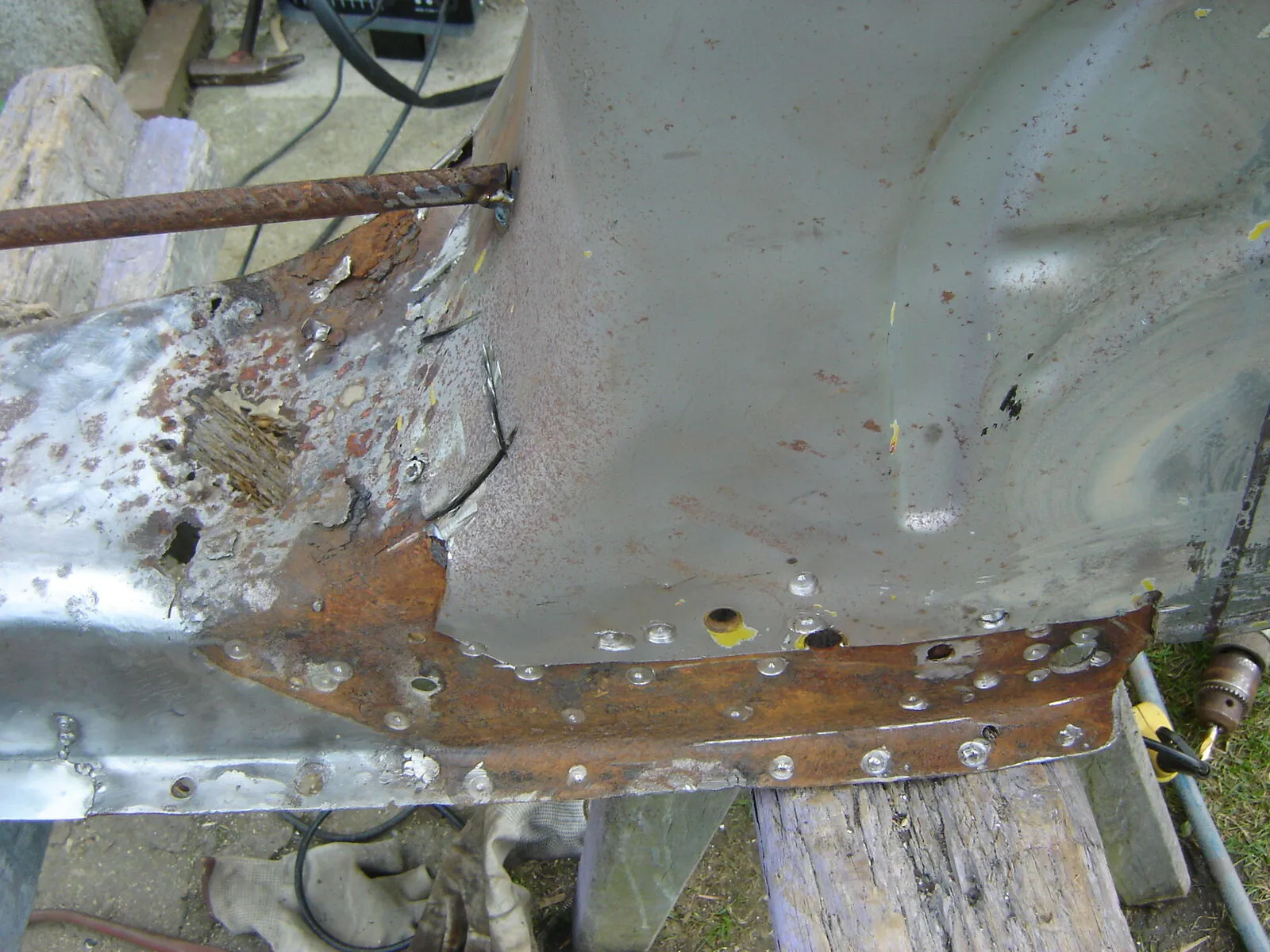

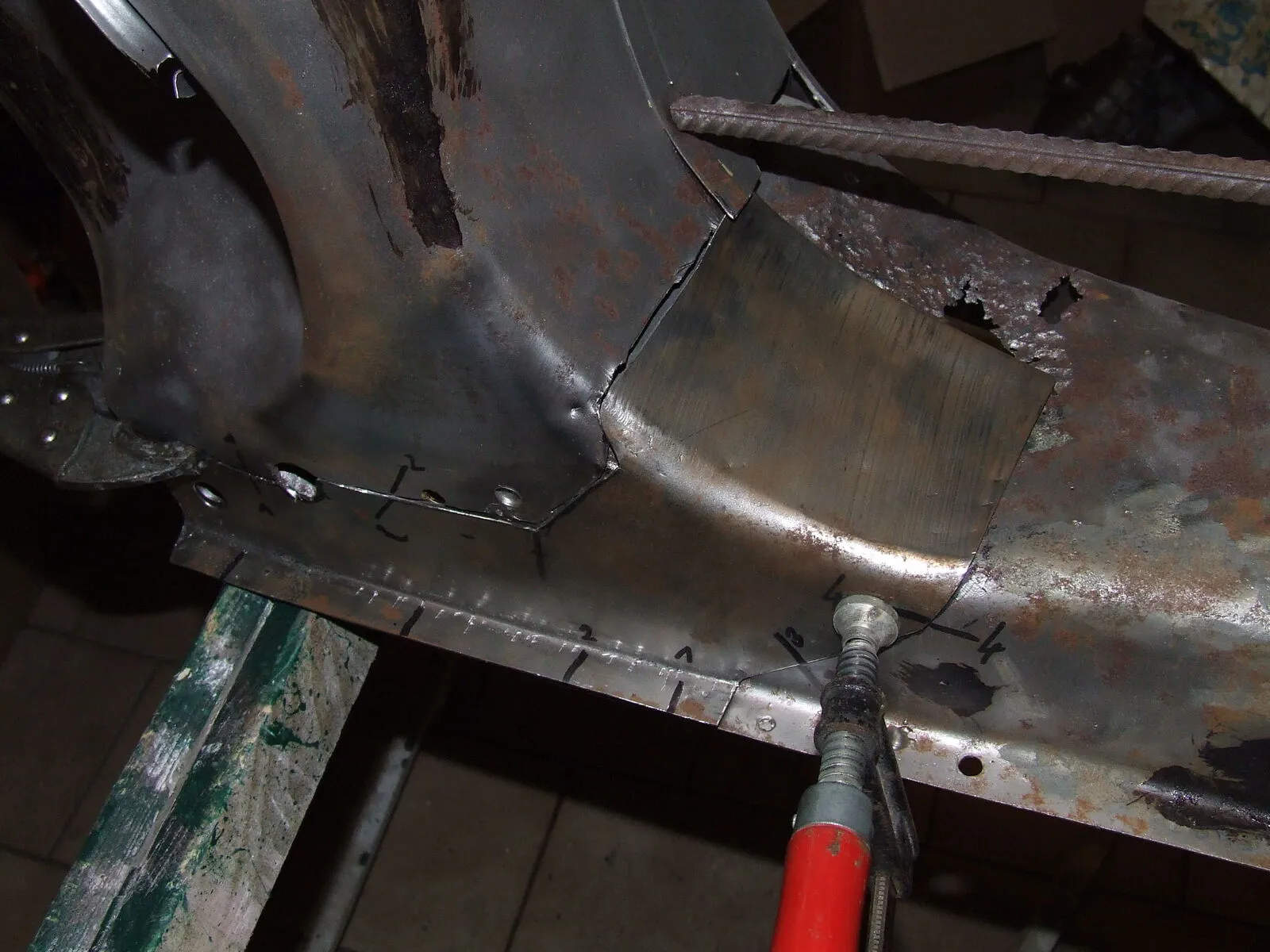

    so nachdem hier die dicke berta sich an ner O-lack konservierung macht , der her Pornstar eine Wideframe entjungfert :D , mach ich mich derweilen an ein rebulid einer 180 iger Rally mit massiven Karries
    ist BJ70 , gekauft vom vespahansi , ohne Motor , da aber sowieso noch ein RallyMotor hier rumliegt war das das geringste übel

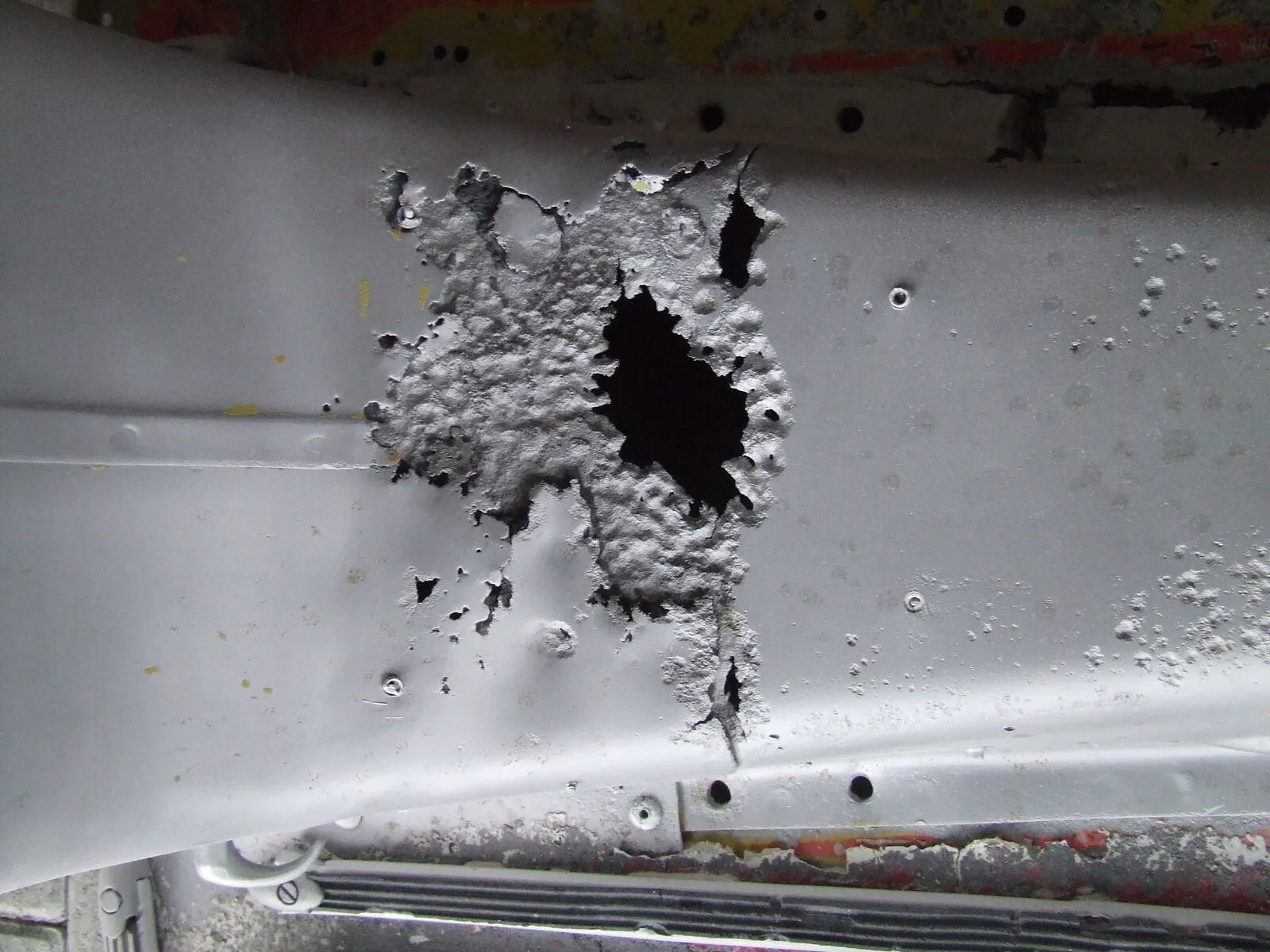

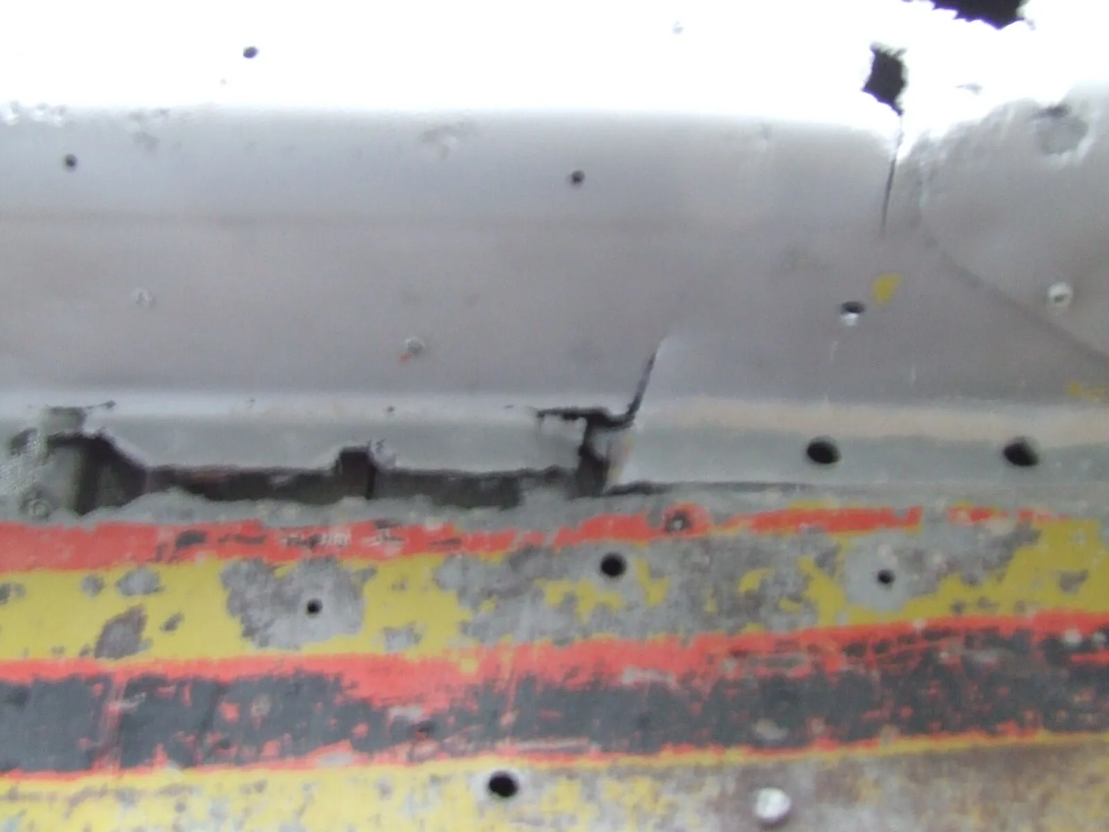

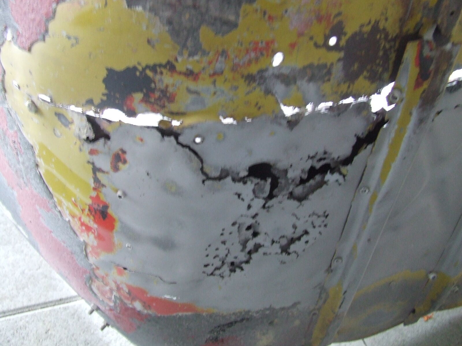

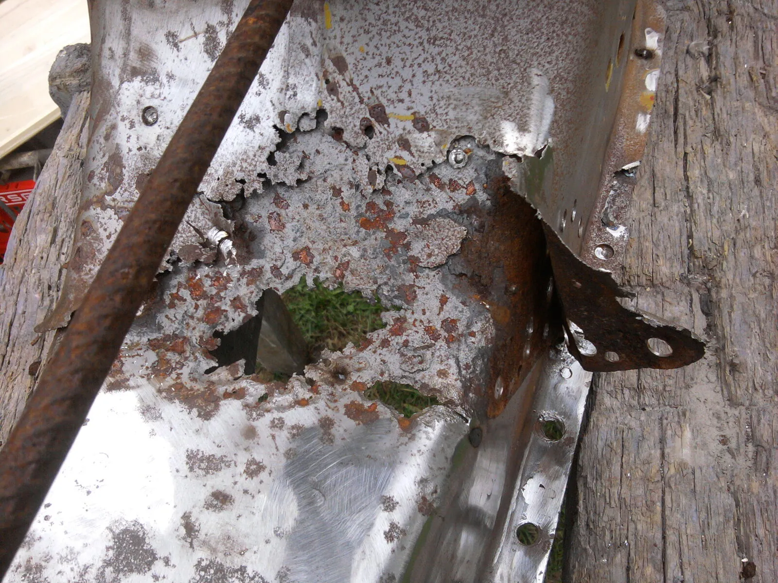

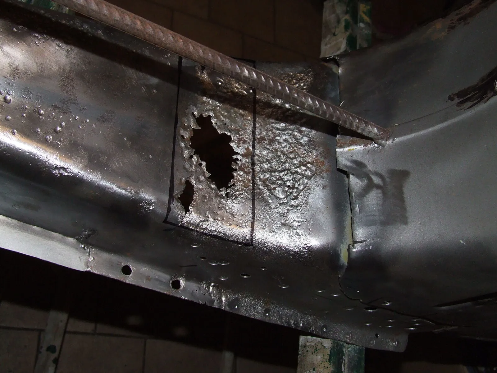

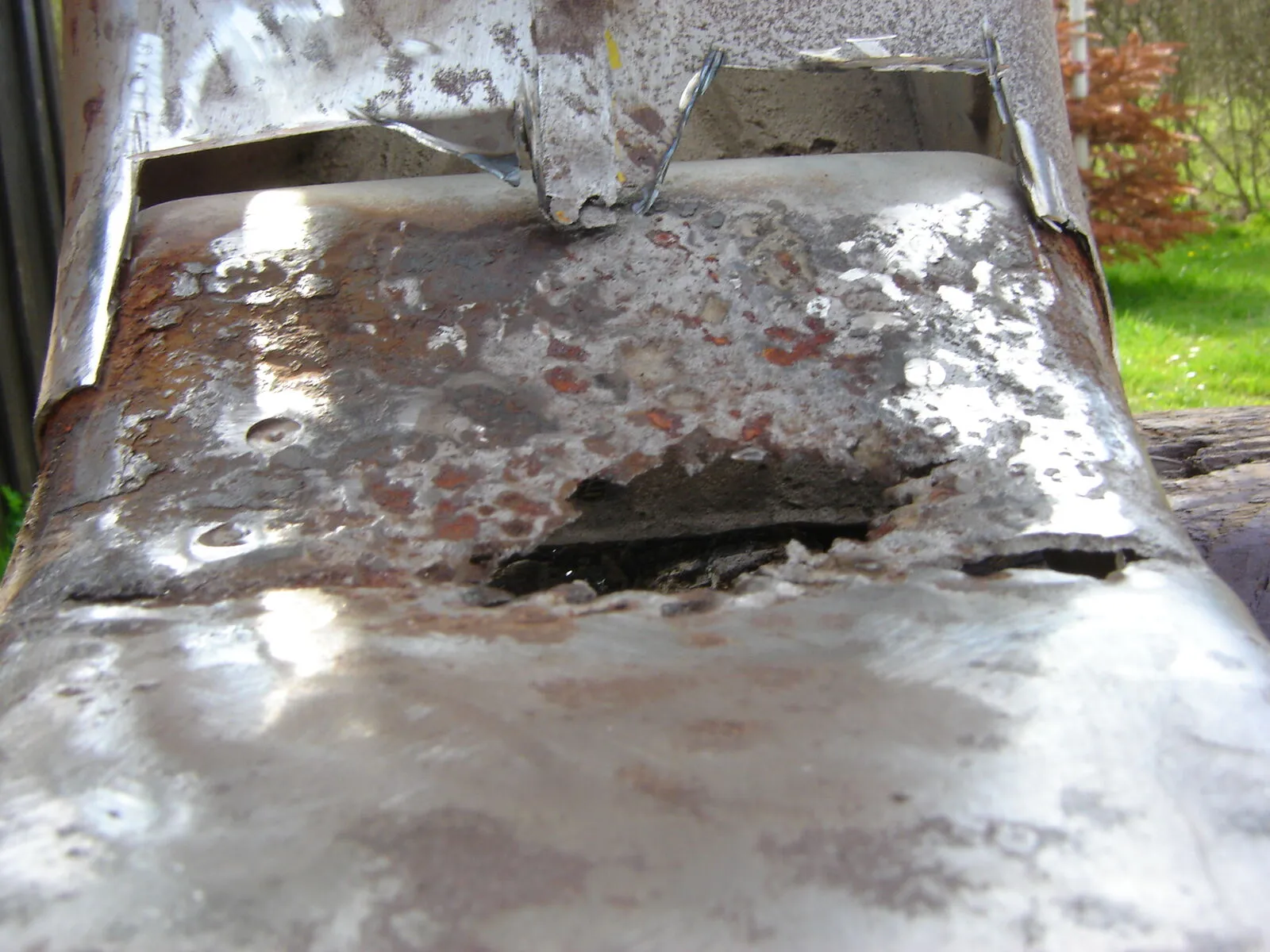

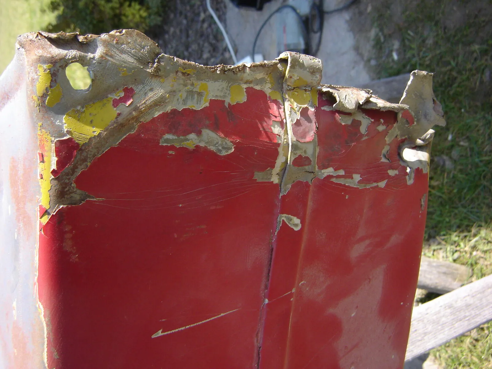

    Viel Schlimmer war der extreme Rostfraß der dem Tunnel und den Holm heftig zugesetzt hat , Triitblech war auch mehrfach gerissen ,Querstreben gebrochen , Kaskade für nen PX Kotflügel "modifiziert :wacko: ,Heckabschluß deformiert , Tunnel beidseitig bereits zu 1/3 gerissen
    als halbwegs normaler mensch würde man sowas entsorgen , zum glück bin aber total normal :+3

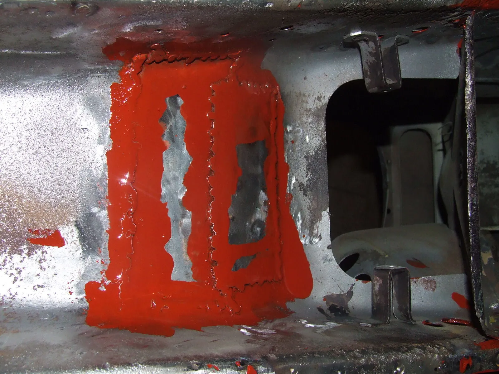

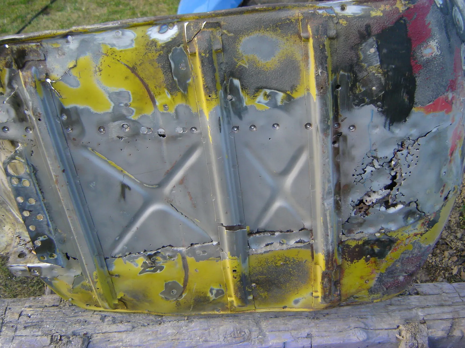

    Bestandsaufnahme nach der 1 Strahlaktion :

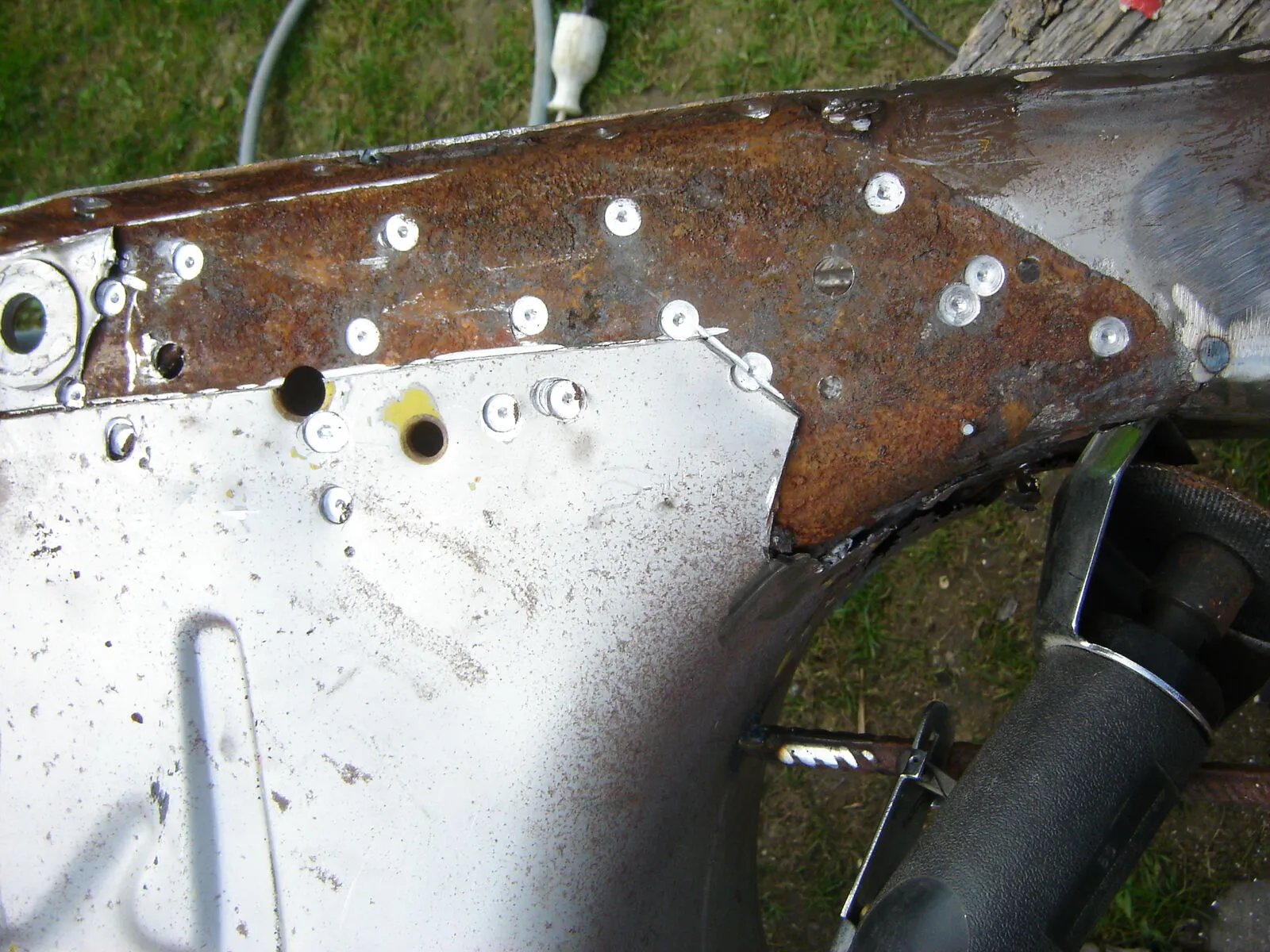

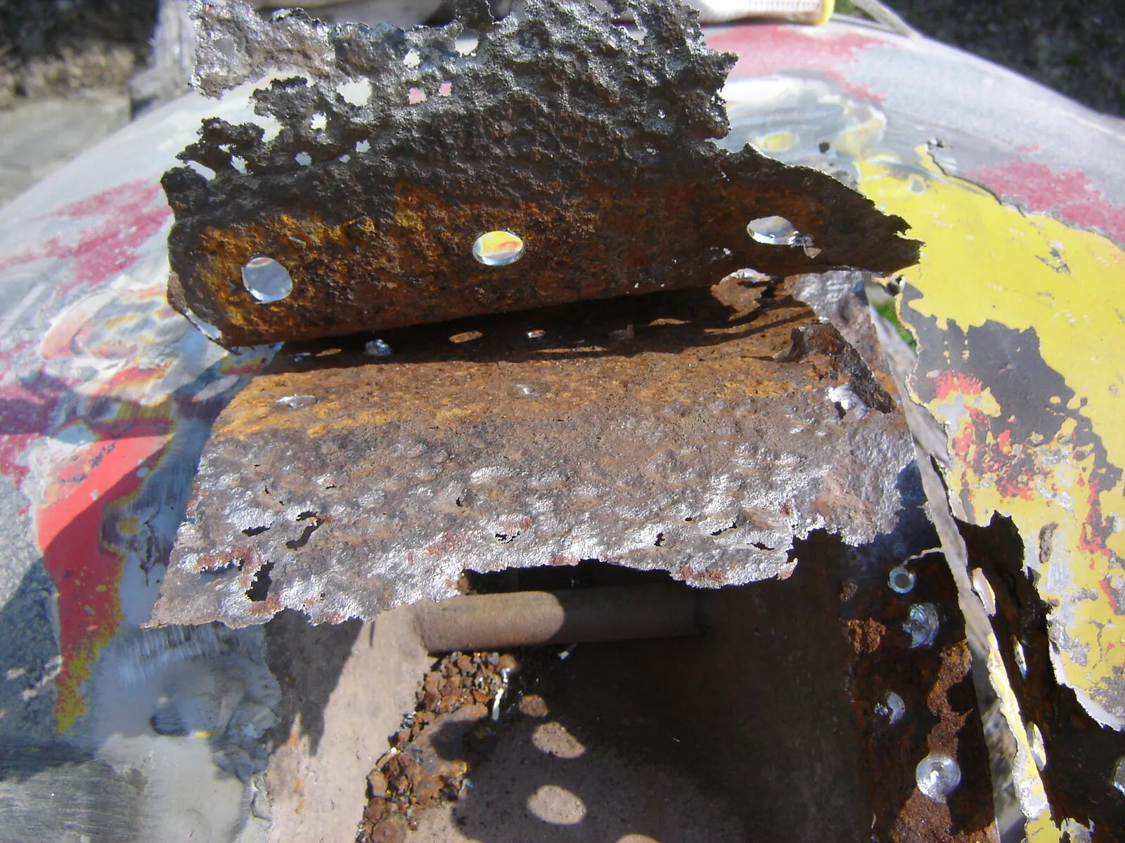

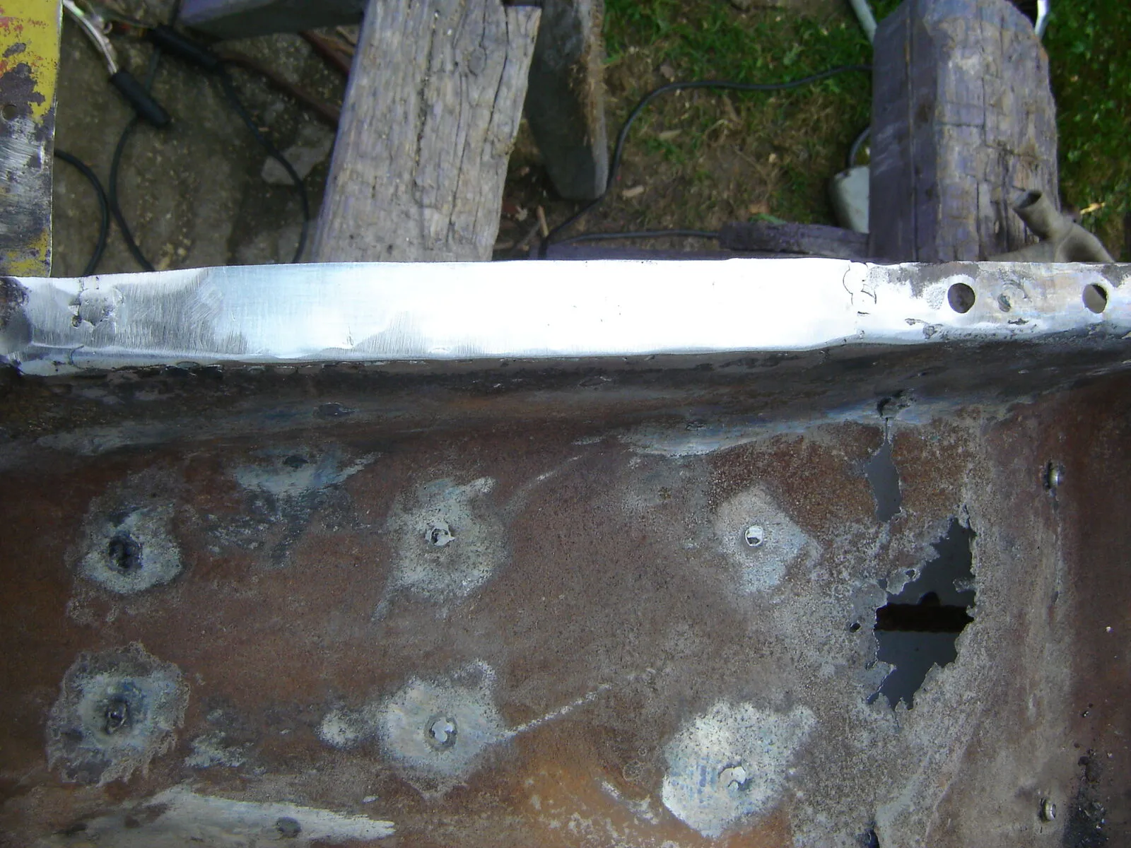

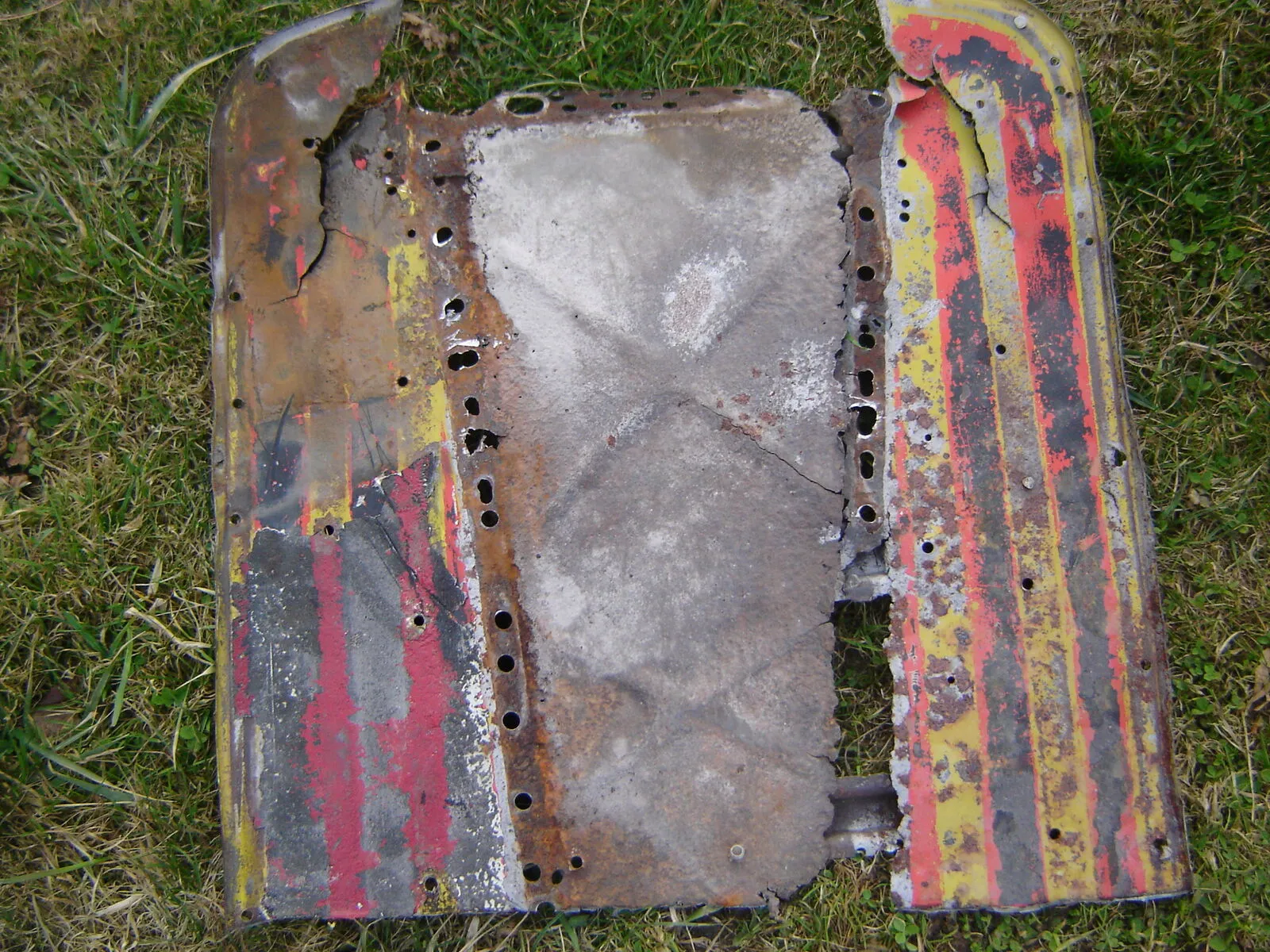

    dann gings ans Flexen und Schweißpunkte aufbohren -->>

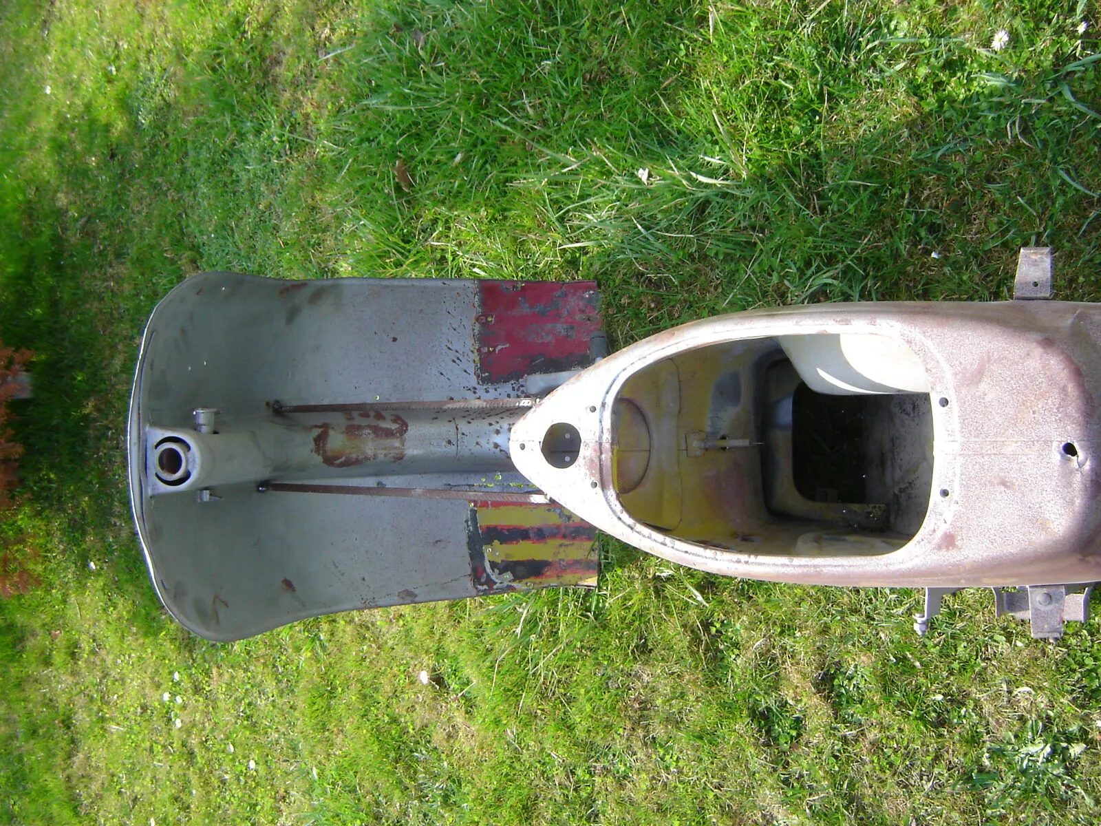

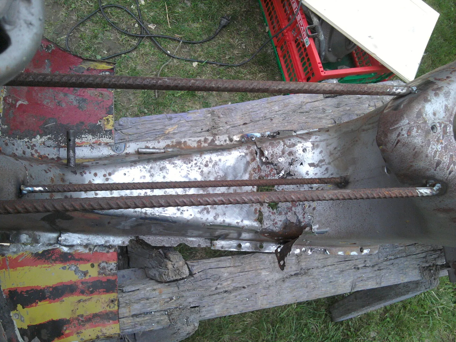

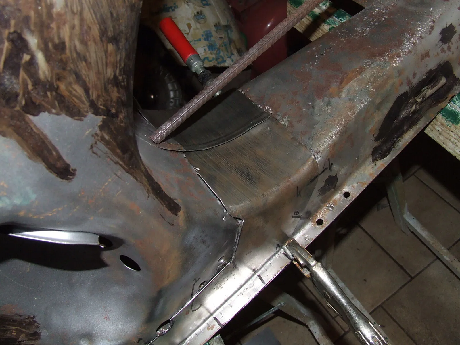

    nachdem das Trittblech weg war wurden Streben eingeschweißt damit sich der mittlerweile ziemlich labile Rahmen sonst total verzogen hätte

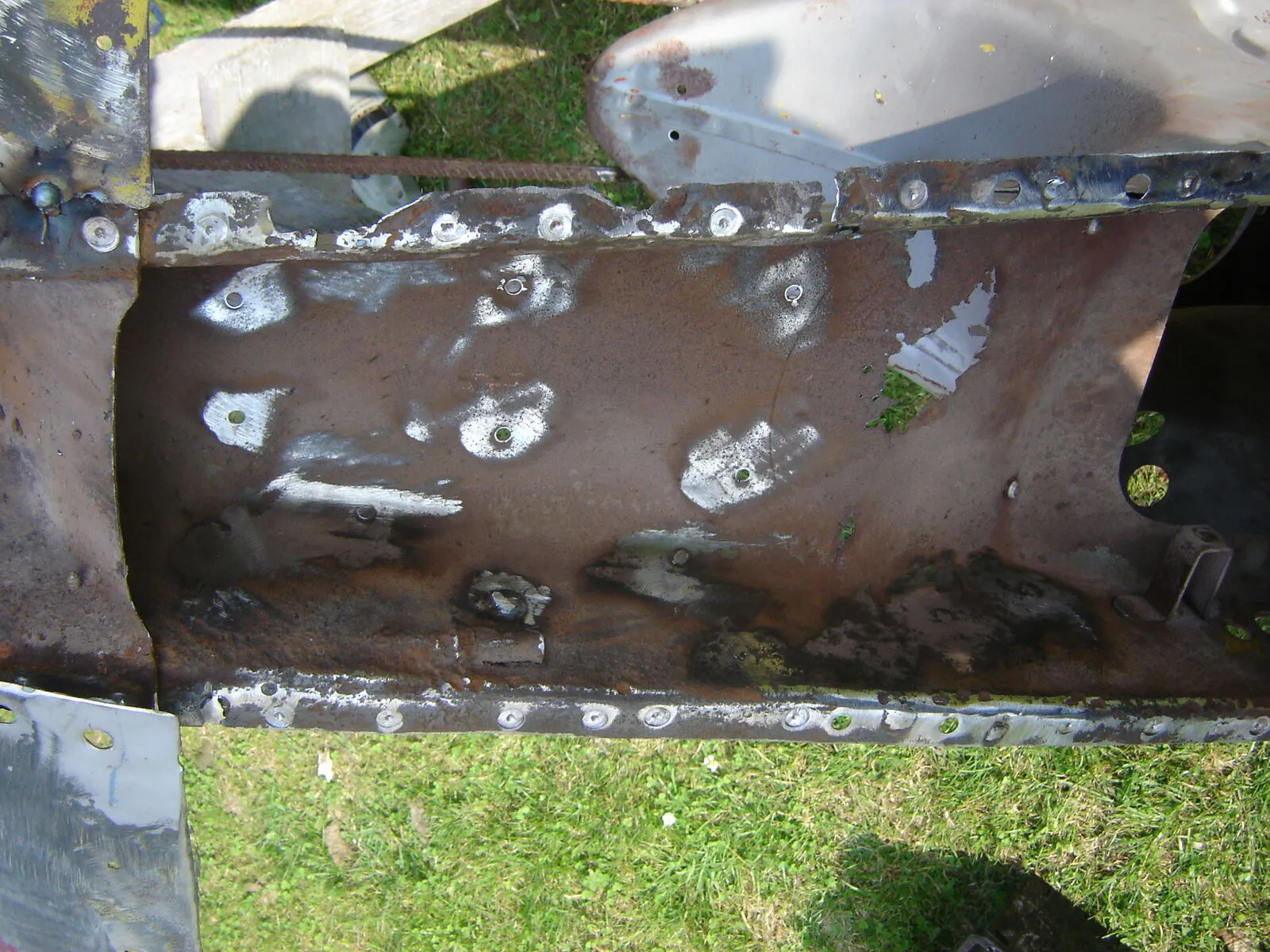

    dann gings wieder ans flexen und bohren

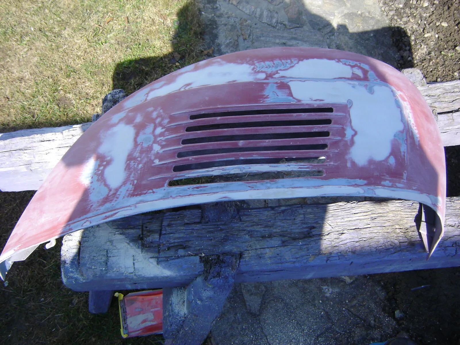

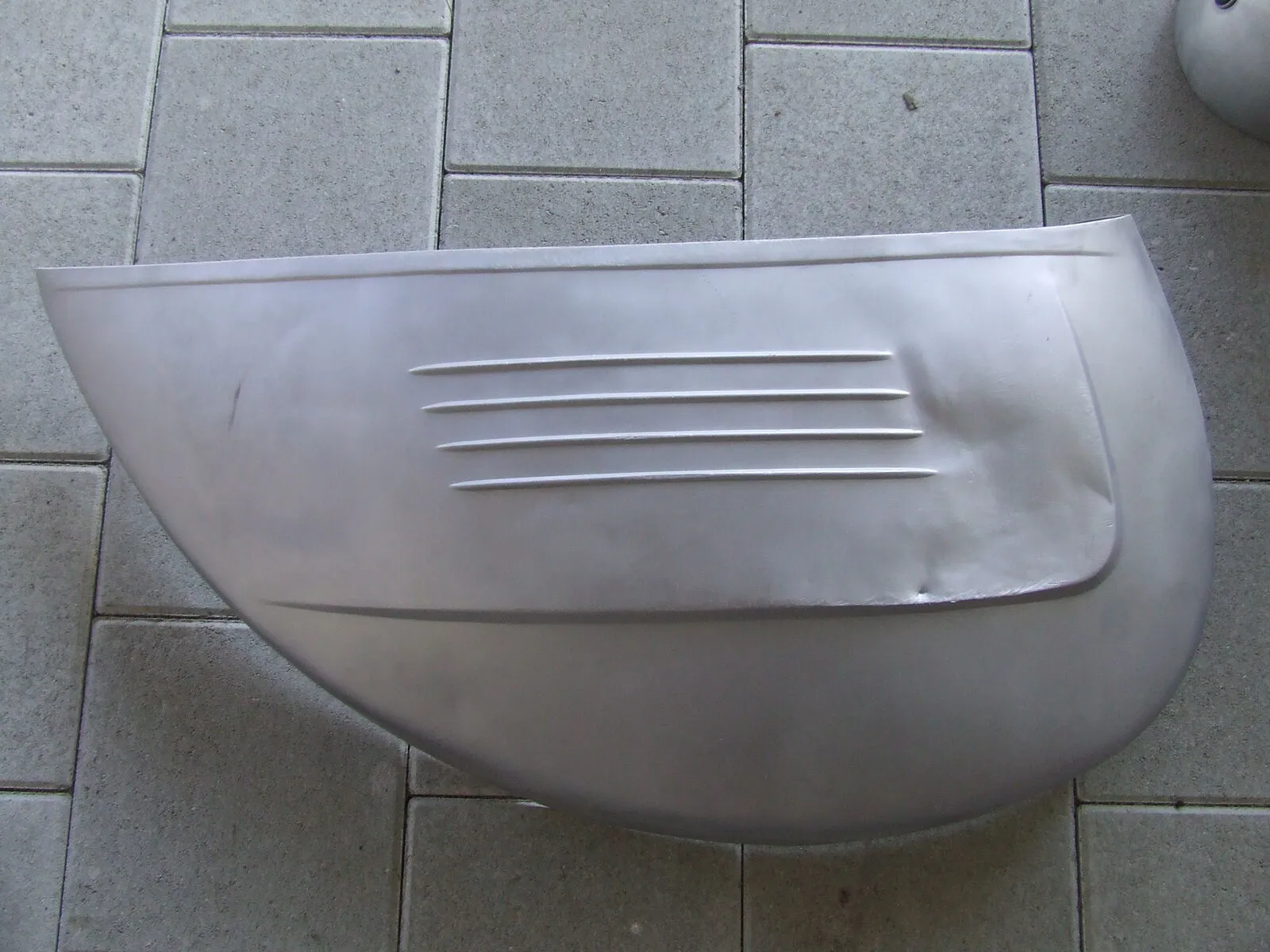

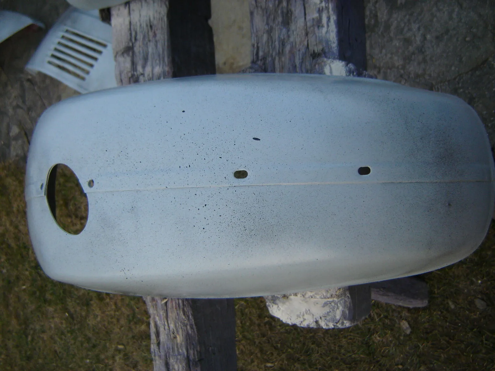

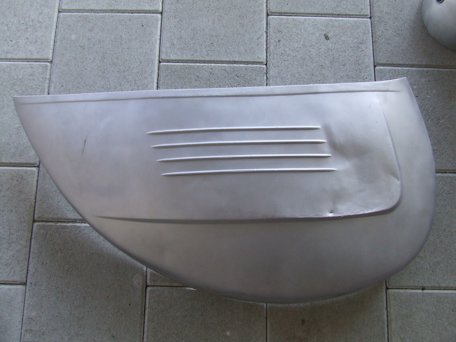

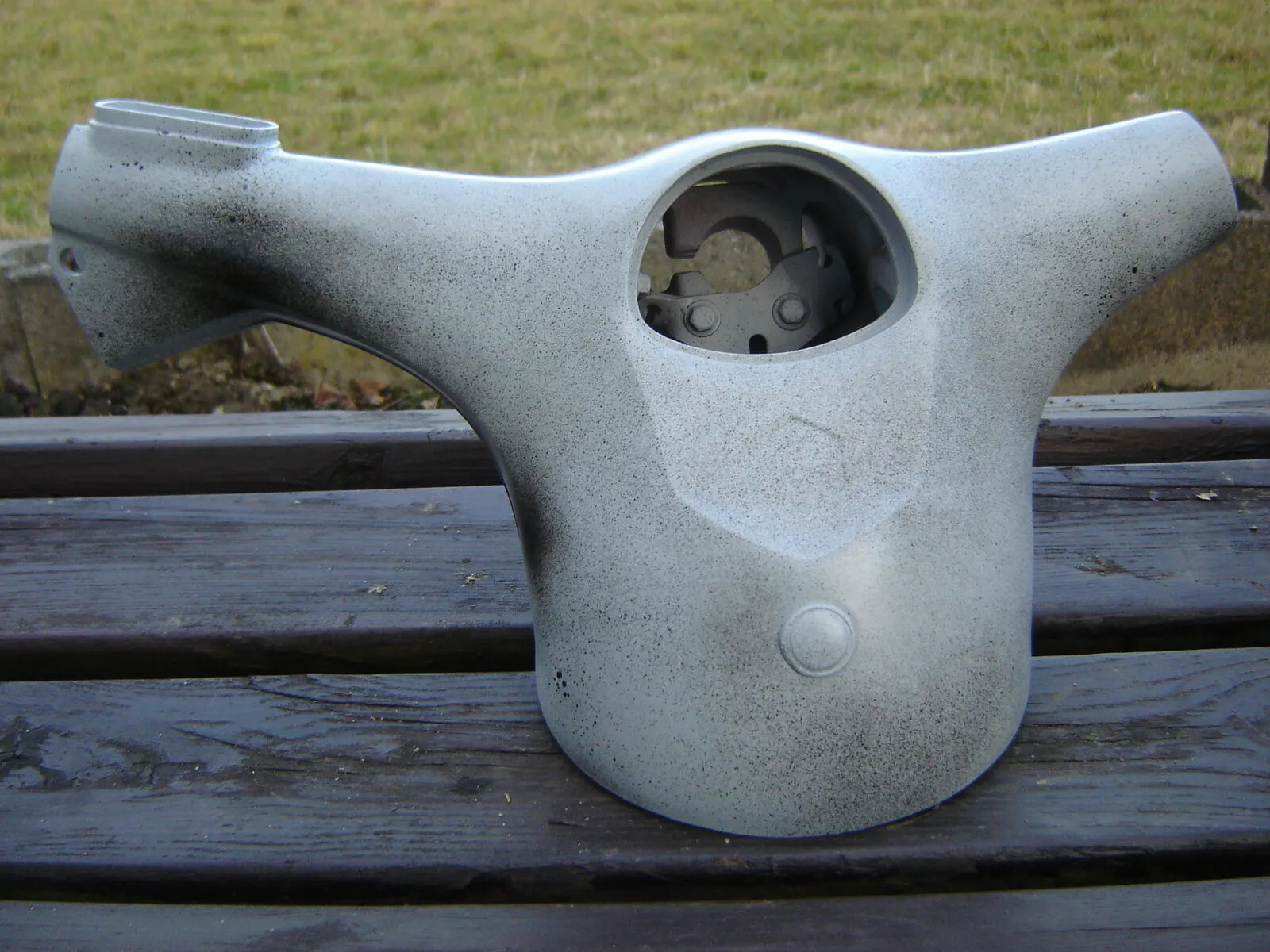

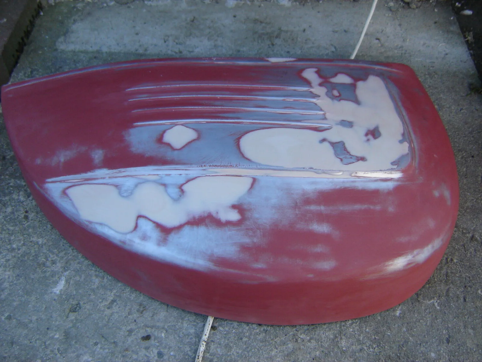

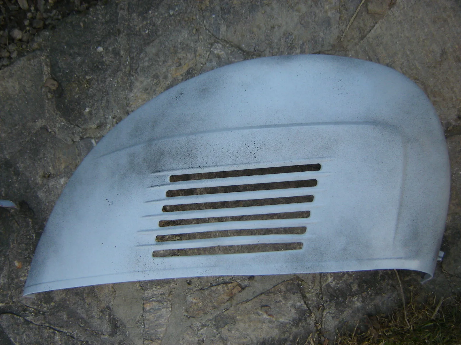

    wärend die Rep-Bleche gefertigt wurden hab ich die Anbauteile instandgesetzt , was die wenigste arbeit war
    Bis aufs Trittblech sind alle Bleche da jetzt gehts ans anpassen und einschweißen
    sobald es was neues gibt , mach ich neue Fotos

    Wenn ich mir allerdings die selbstgefertgten Rep Bleche ansehe, schweige ich in Demut.

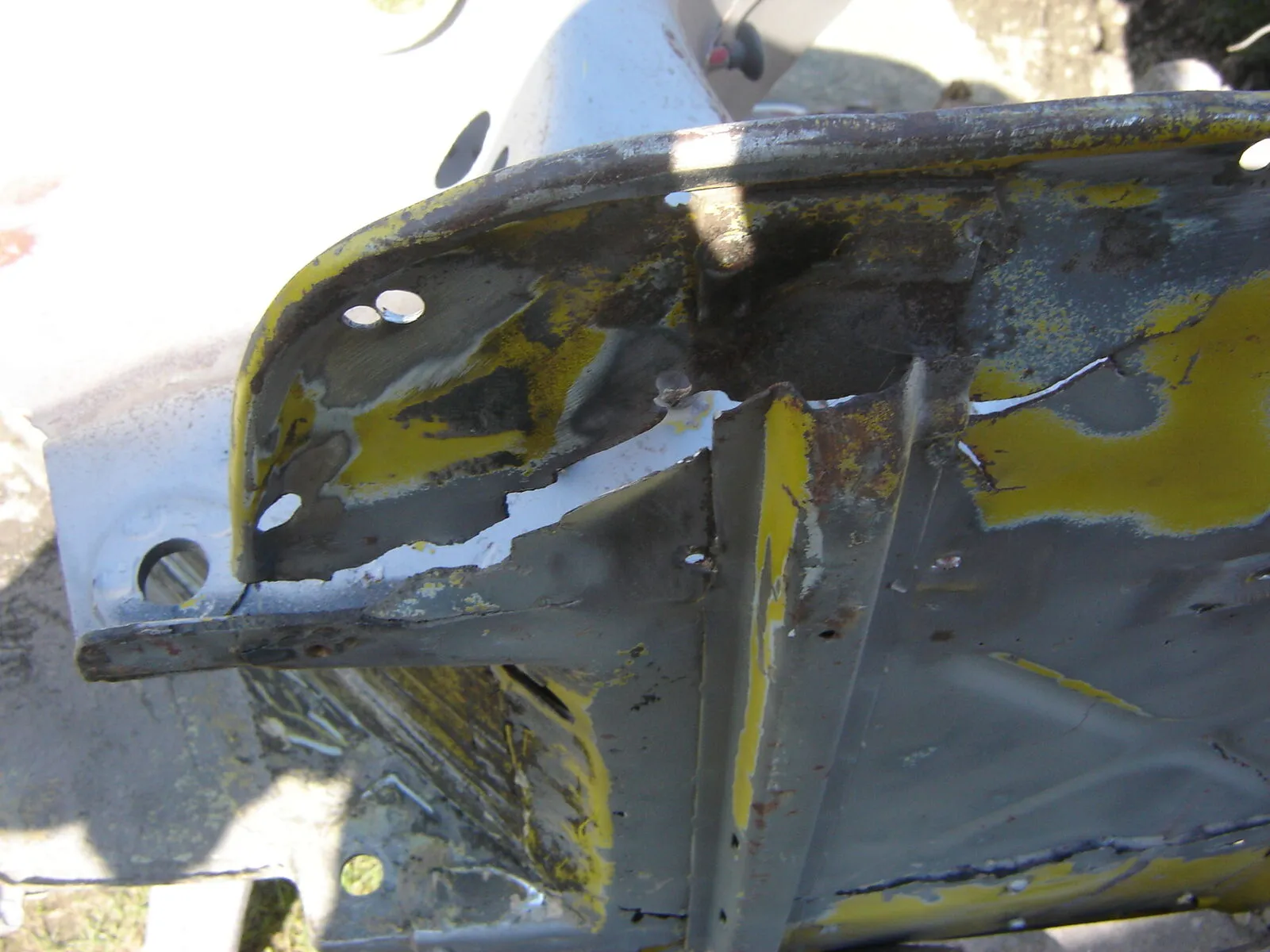

    • October 13, 2012 at 21:04

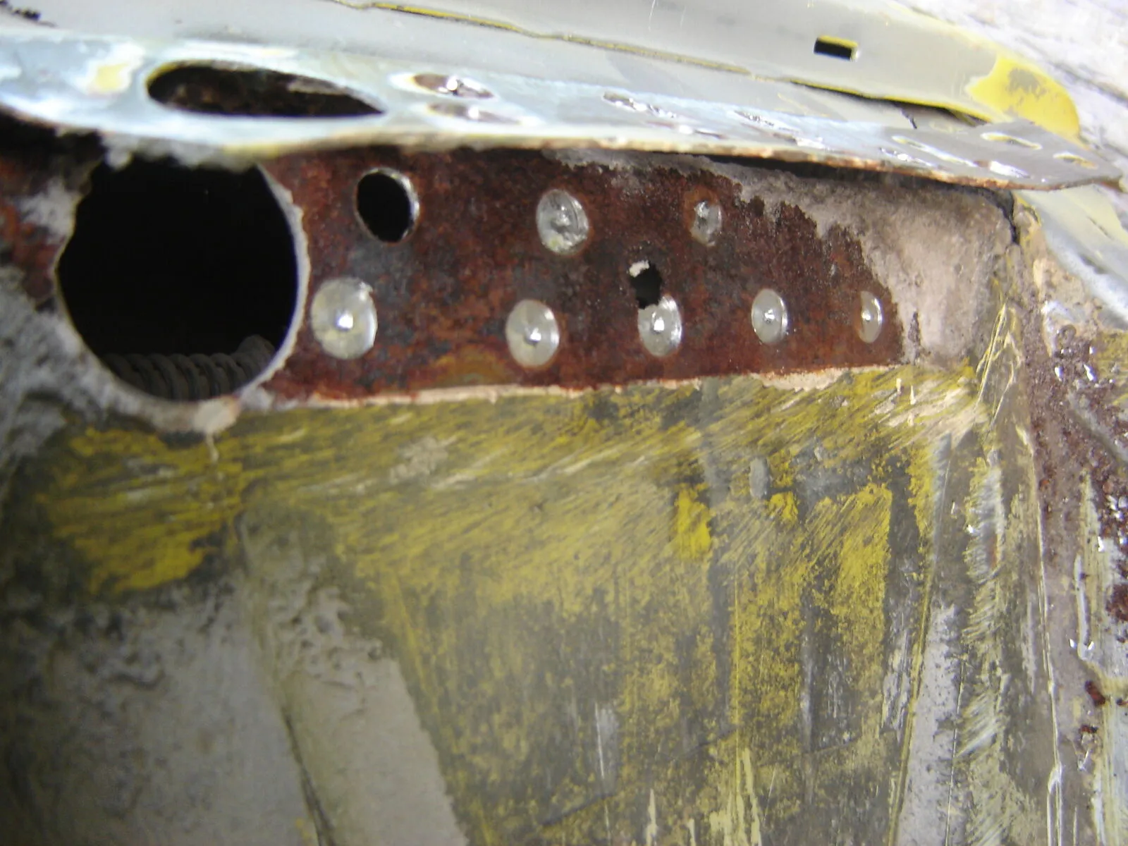

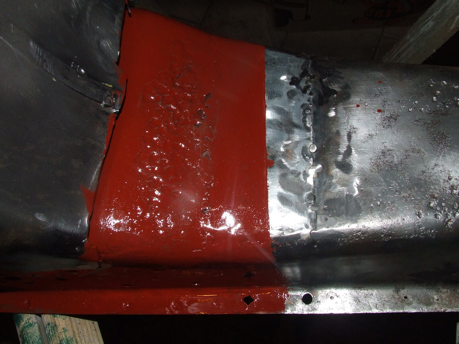

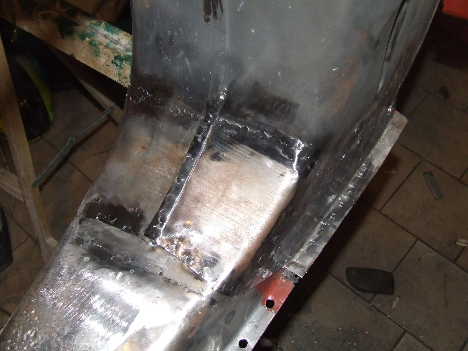

    Tunnel ist wieder stabilisiert , mit je einen 1,5mm Blech

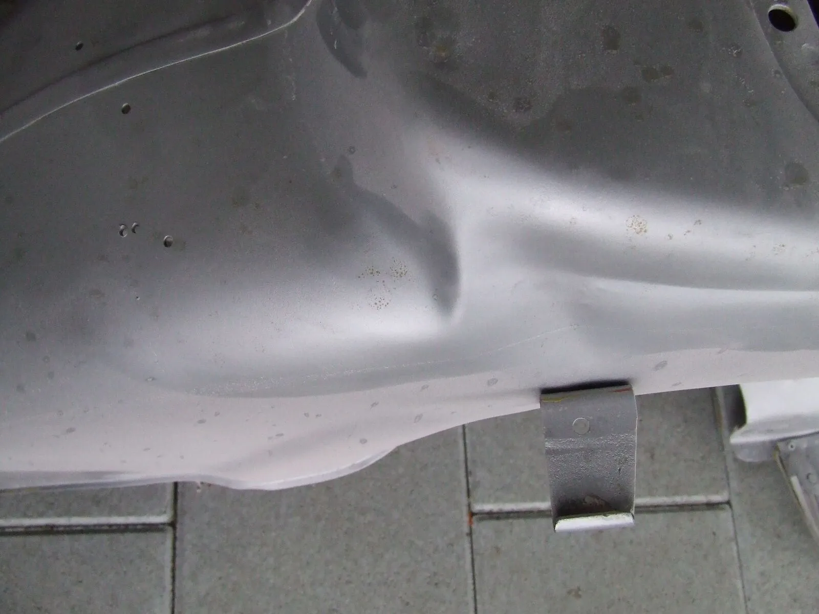

    • October 30, 2012 at 20:56

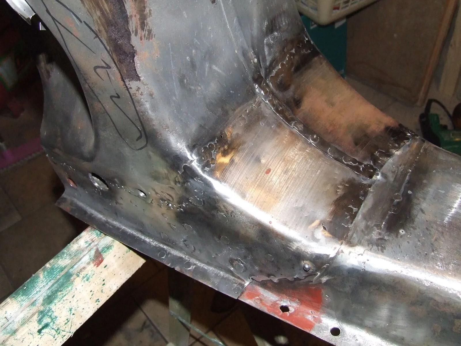

    Rahmen/Tunnelübergang wieder hergestellt , ab jetzt gehts relativ einfach weiter

    • October 30, 2012 at 21:14
    8o wow..respekt.. wieviel std. waren das?
  • rally221
    rent a tent
    231
    21,561
    4,113
    Braunau am Inn
    Freerider SC
    • October 30, 2012 at 21:18
    bis zum Status Quo ca 40 - 50 std
