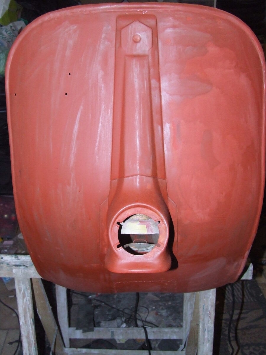

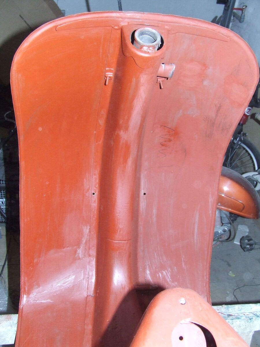

    • December 29, 2013 at 11:52
    • #48

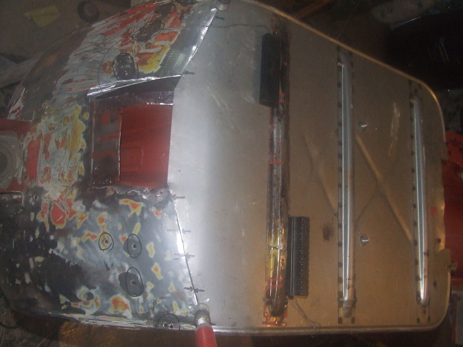

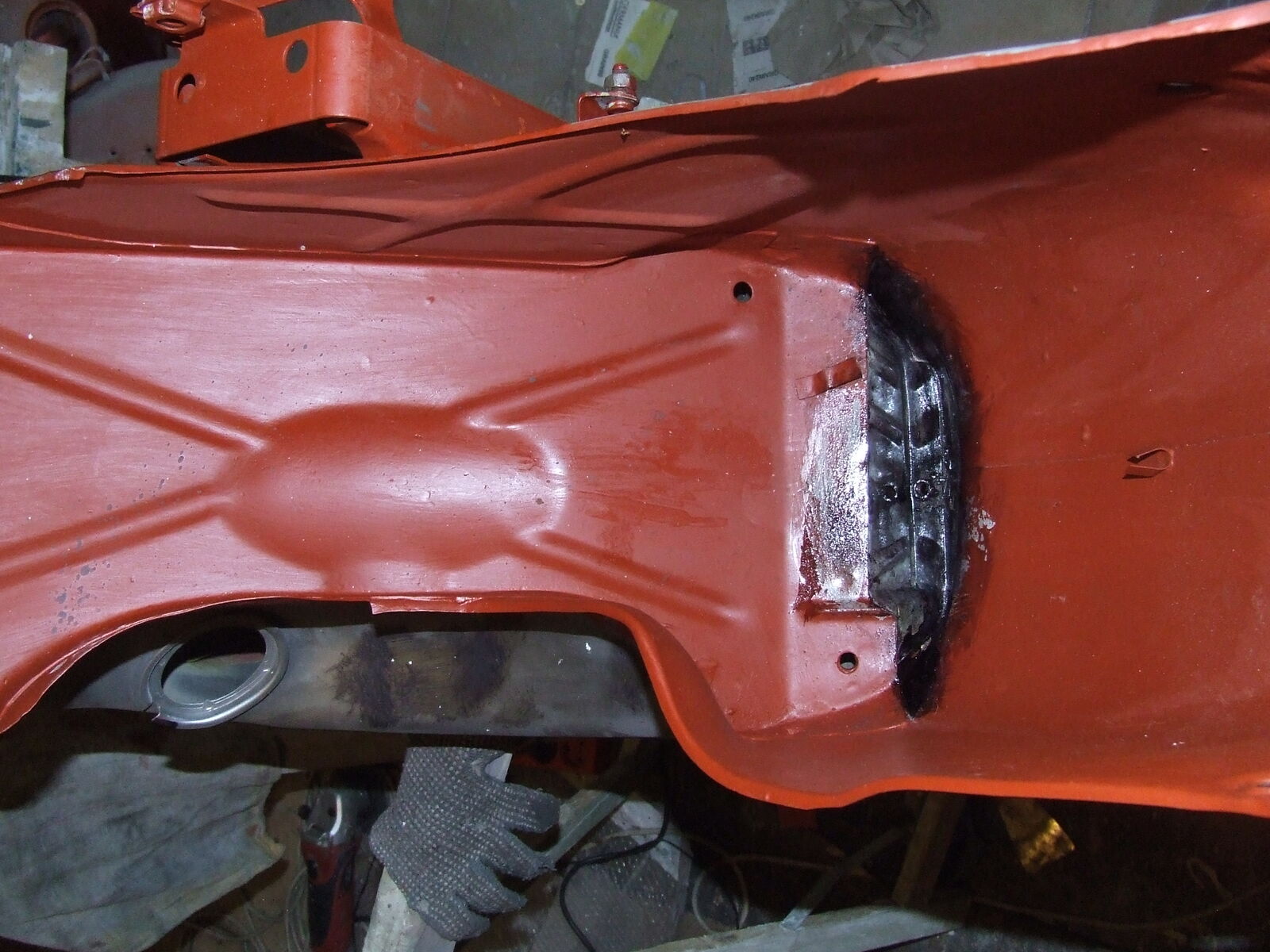

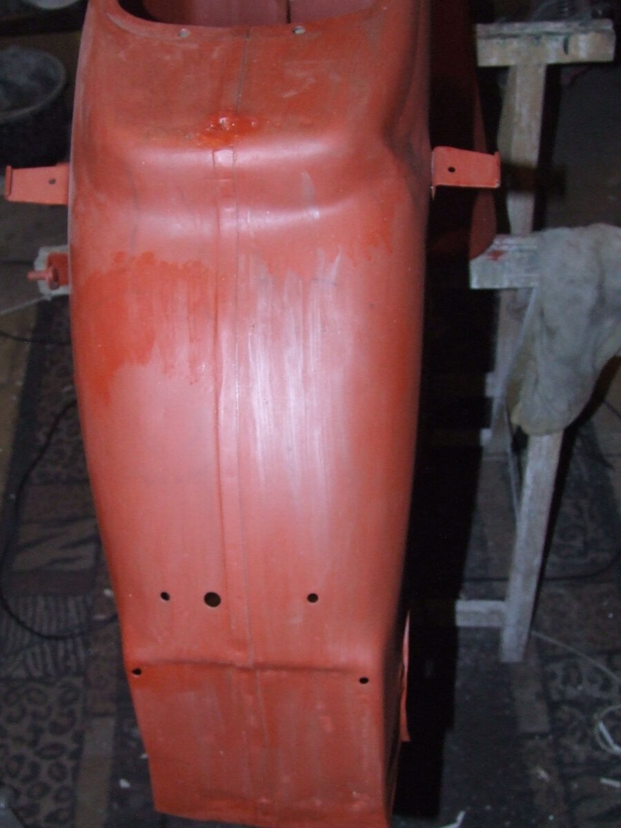

    Mal wieder was neues von der Front und wieder Material für die Bildersammler

    • December 29, 2013 at 13:01
    • #49
    Derbsten Respekt vor Deiner Arbeit.

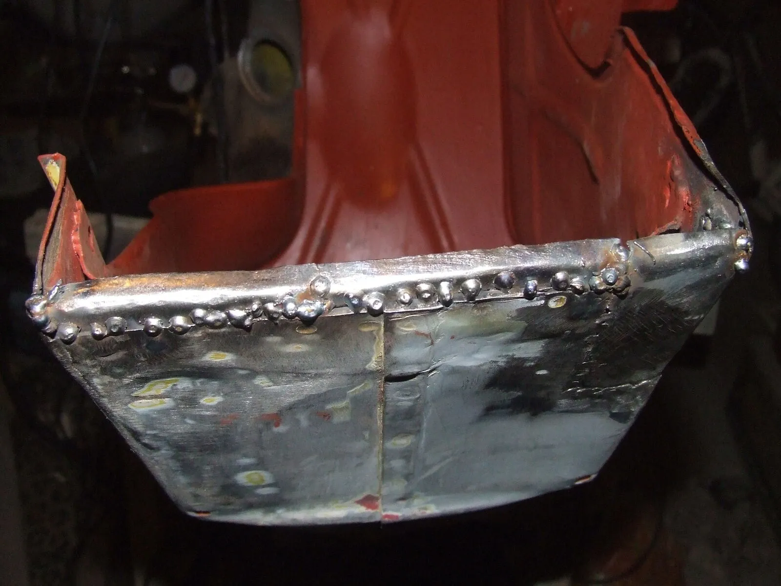

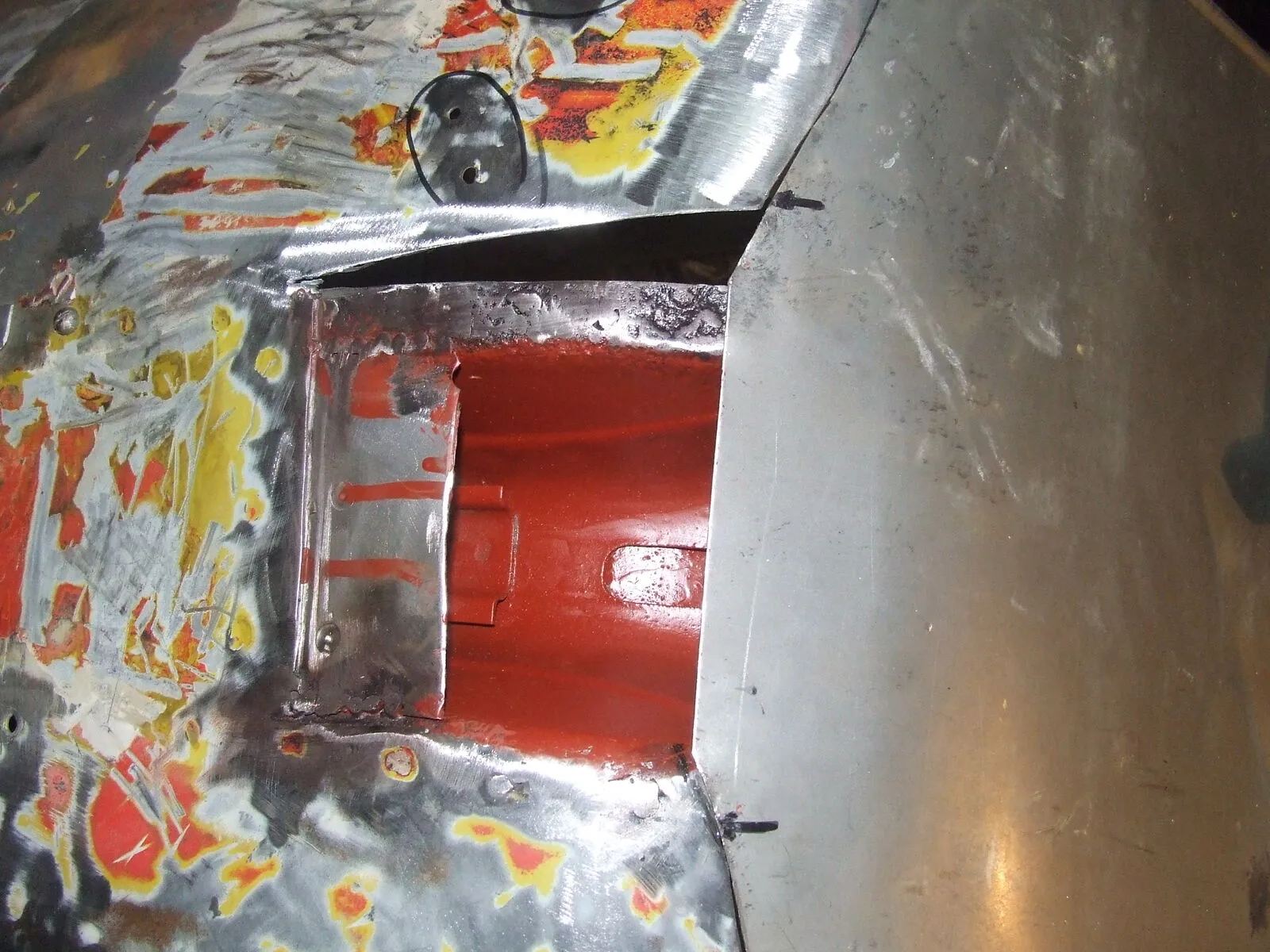

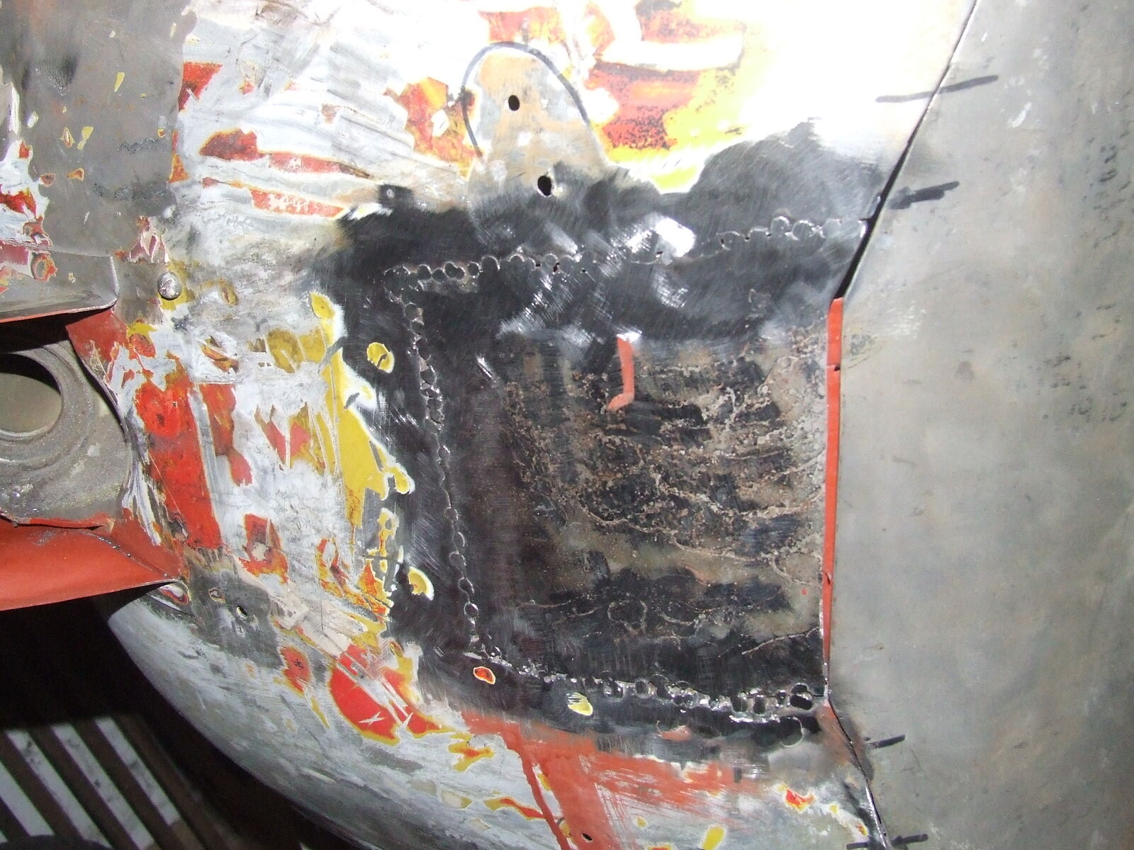

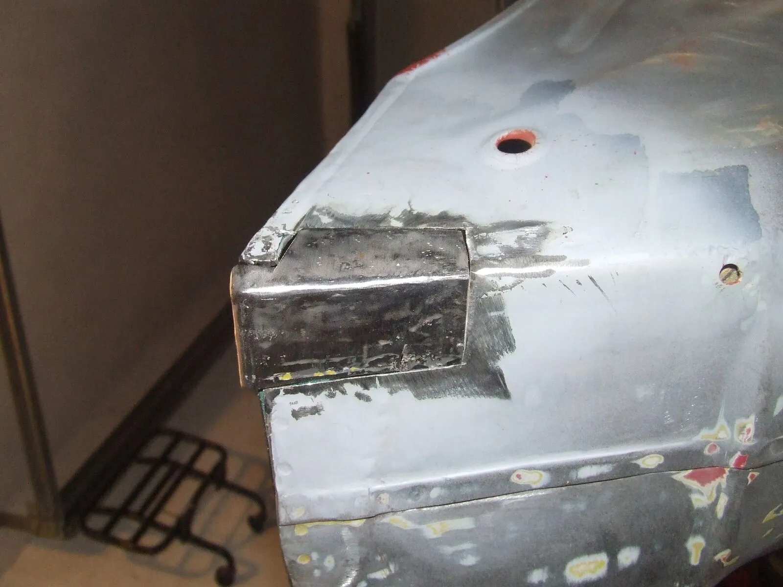

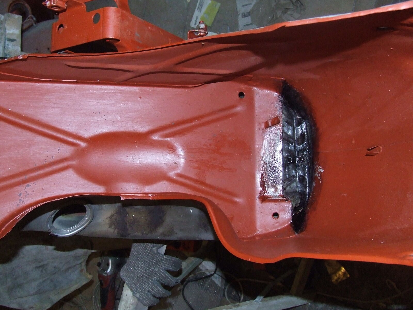

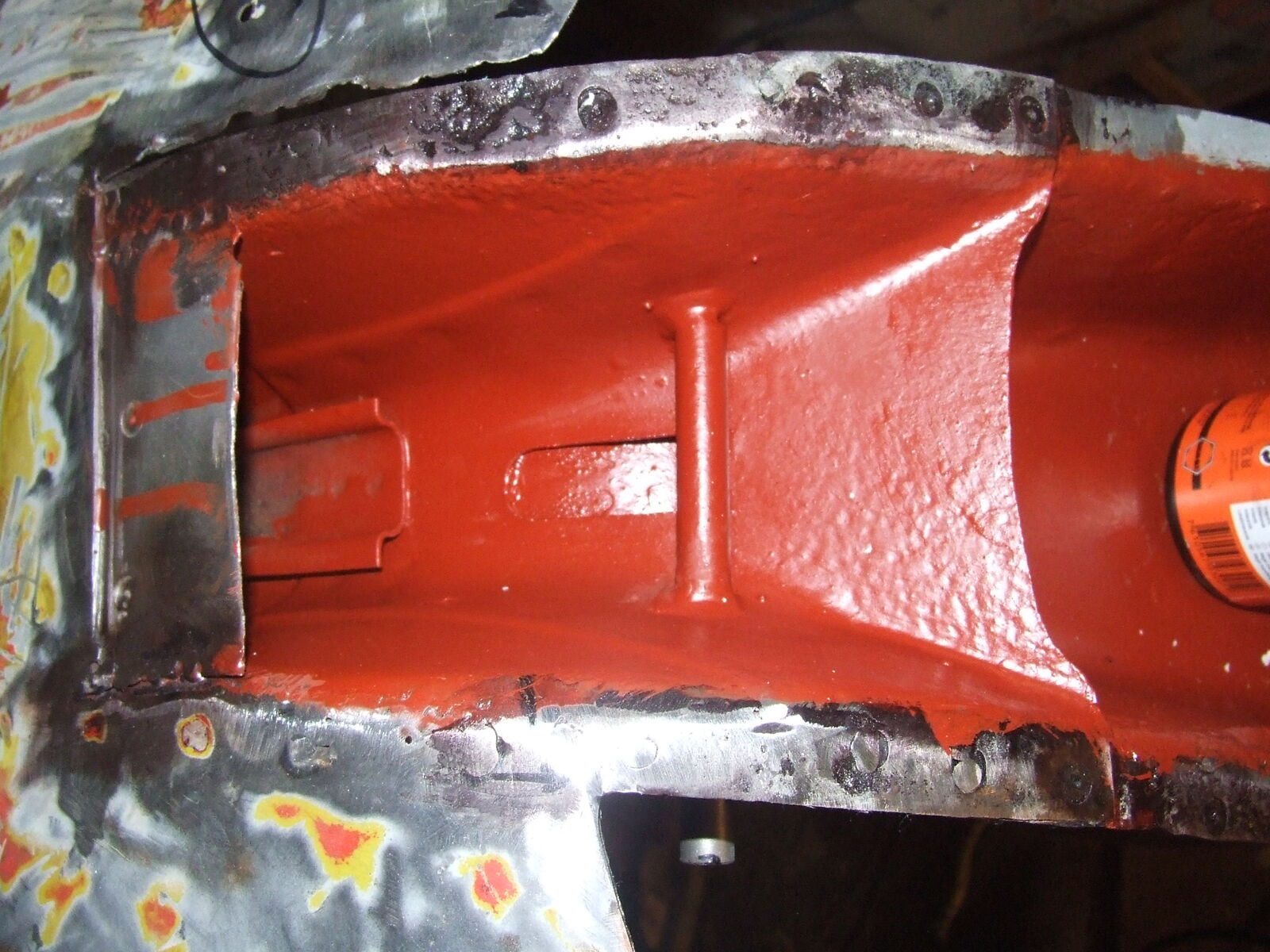

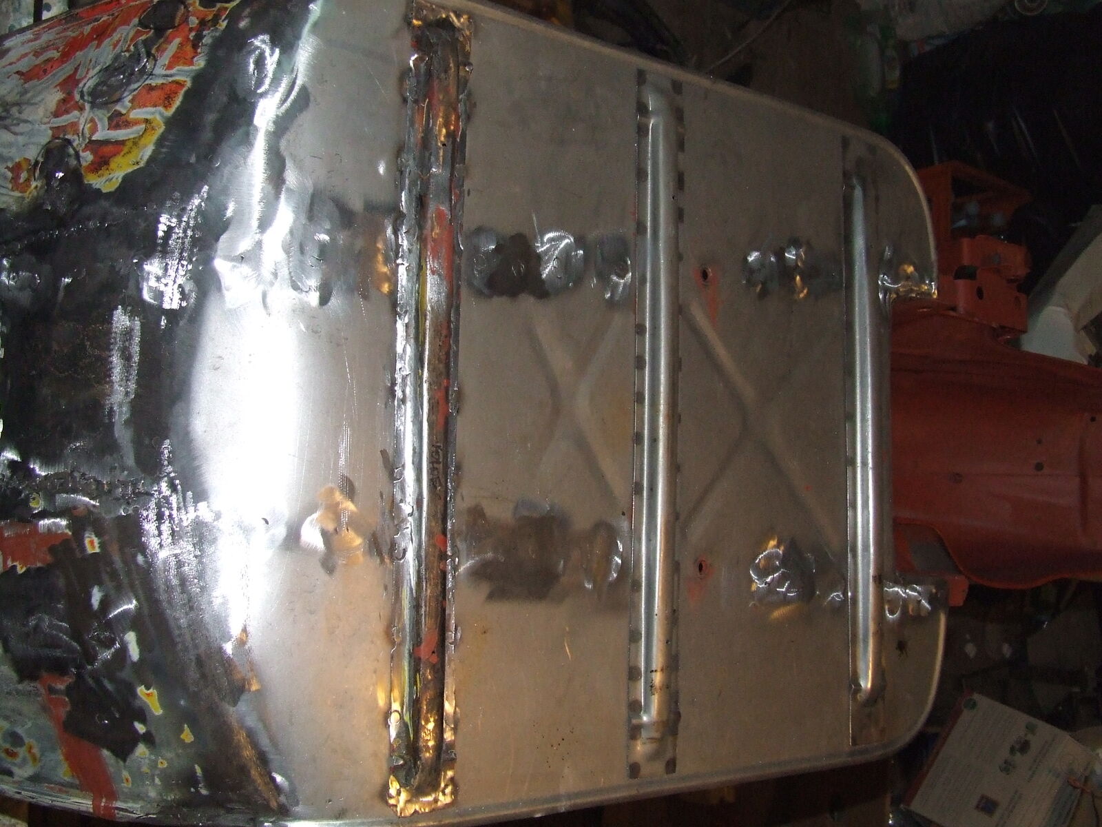

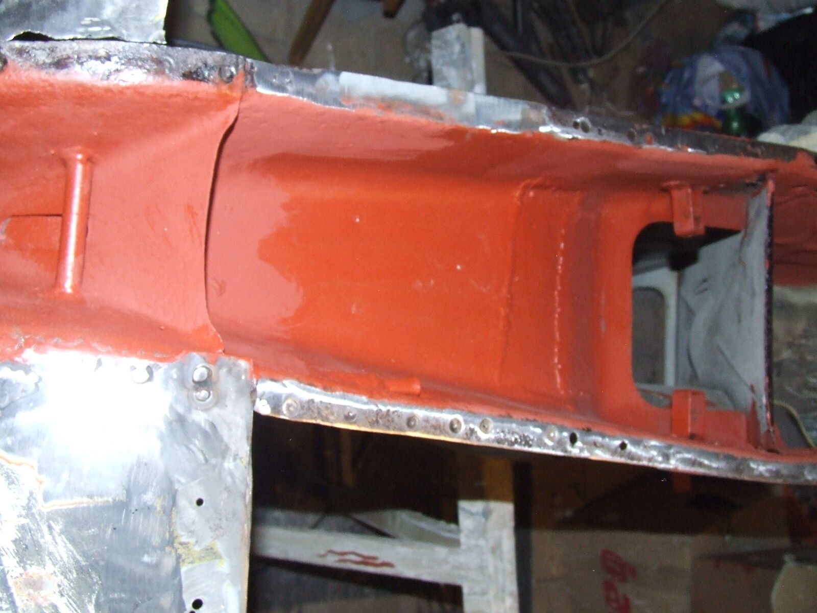

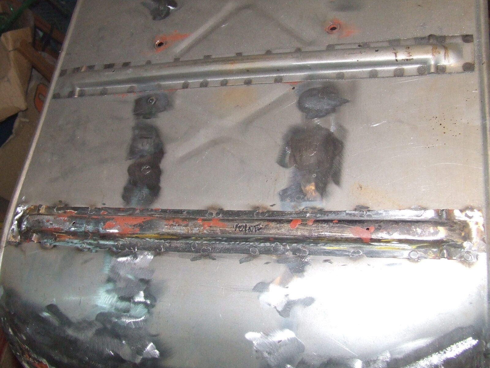

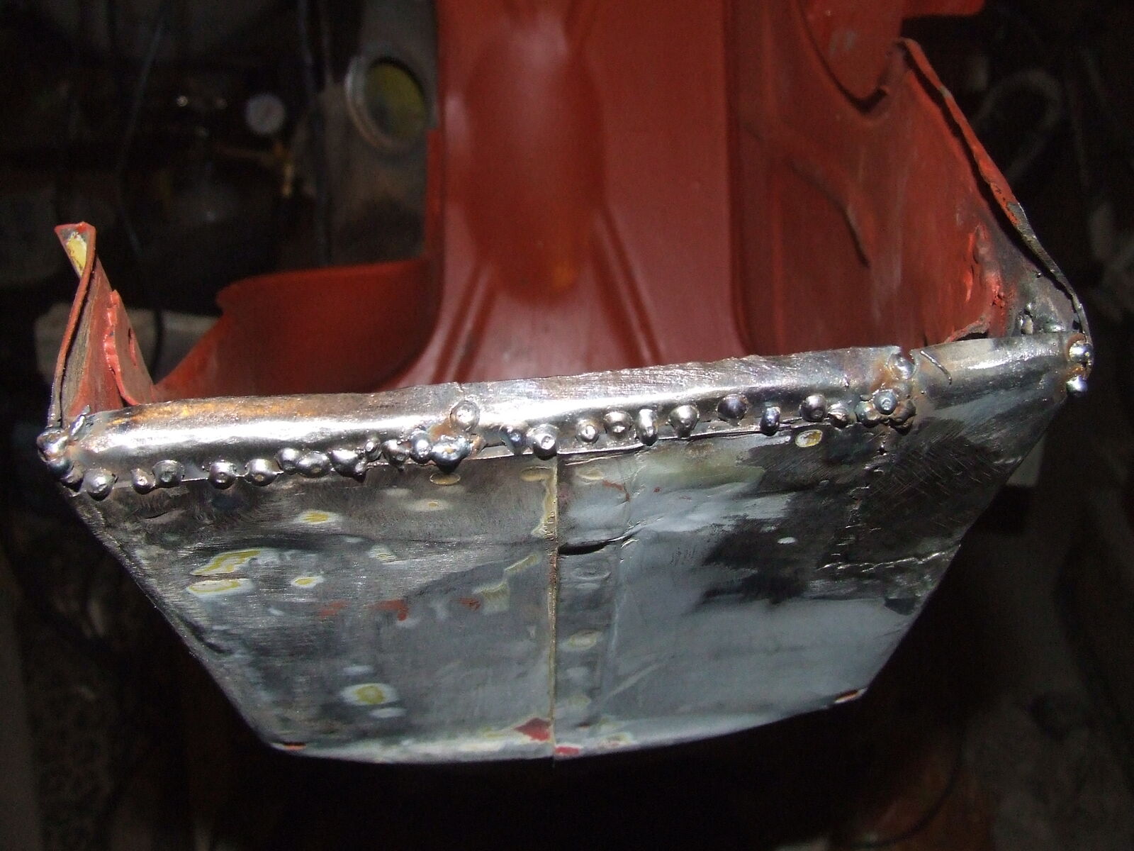

    • January 3, 2014 at 20:14
    • #50

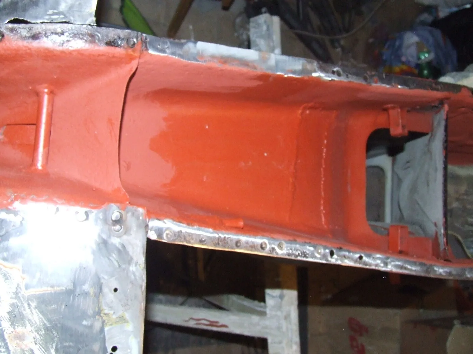

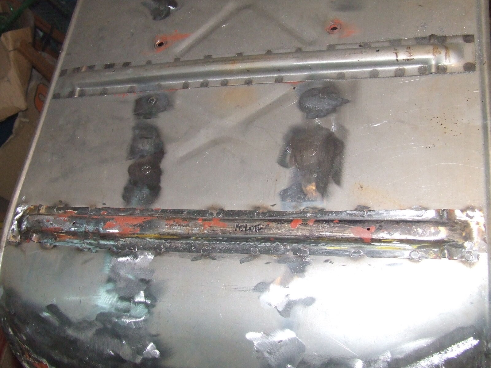

    Heute noch ein paar Rep. Bleche angefertigt , innen grundiert und alles verschweißt

    • January 3, 2014 at 20:53
    • #51
    Respekt oida :thumbup:
    wenn das Hubby sieht, heult er :D
    O-lackdebatte fällt ja aus.. :D
    Grosse Kunst in Blech...cool... die wird ja doch wieder :love:
    Ich hoffe ich seh das Ding, bevor die Teile, die Du nicht Aufarbeiten must durch sind :rolleyes:
    Hau rein :thumbup:

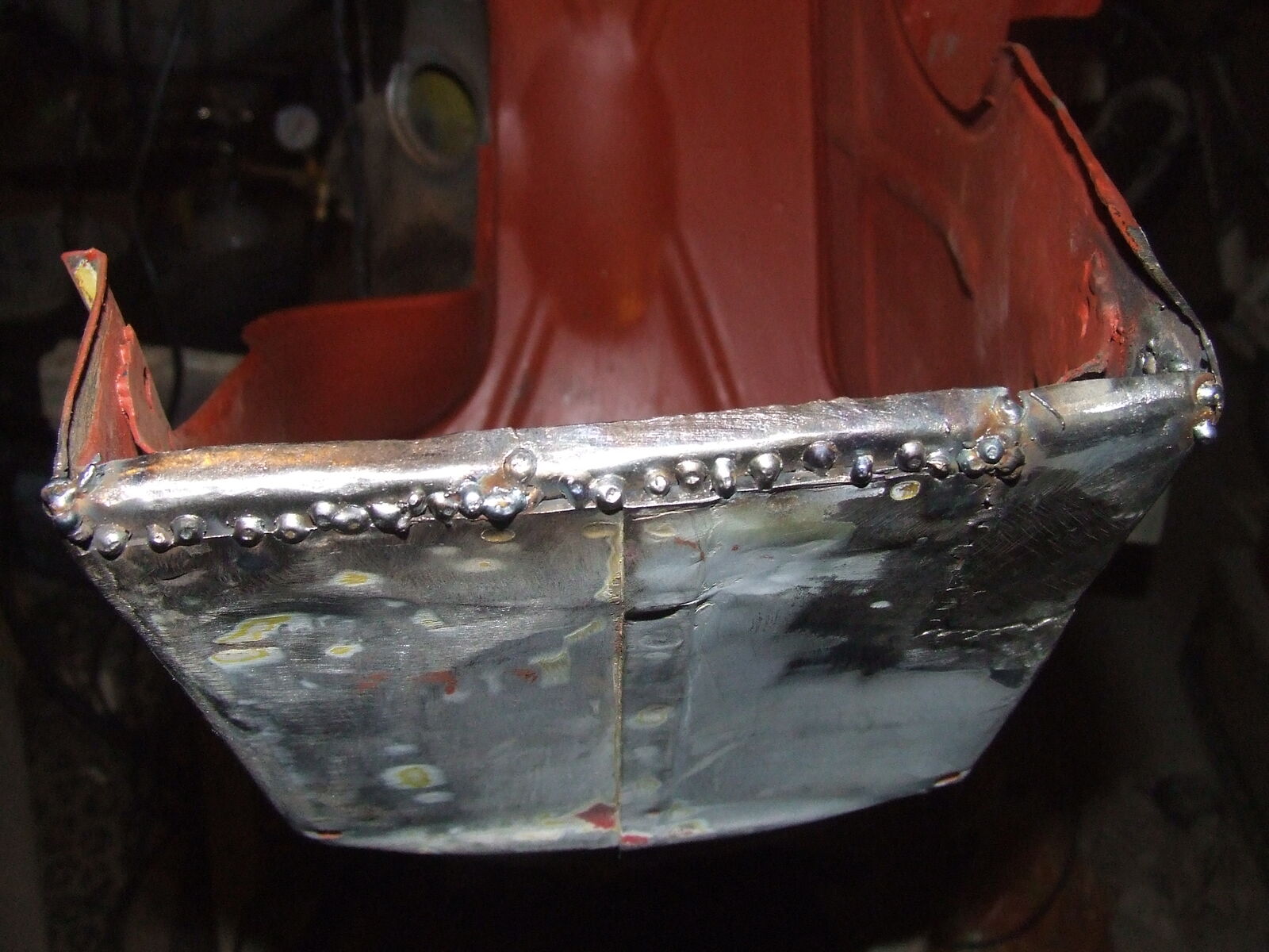

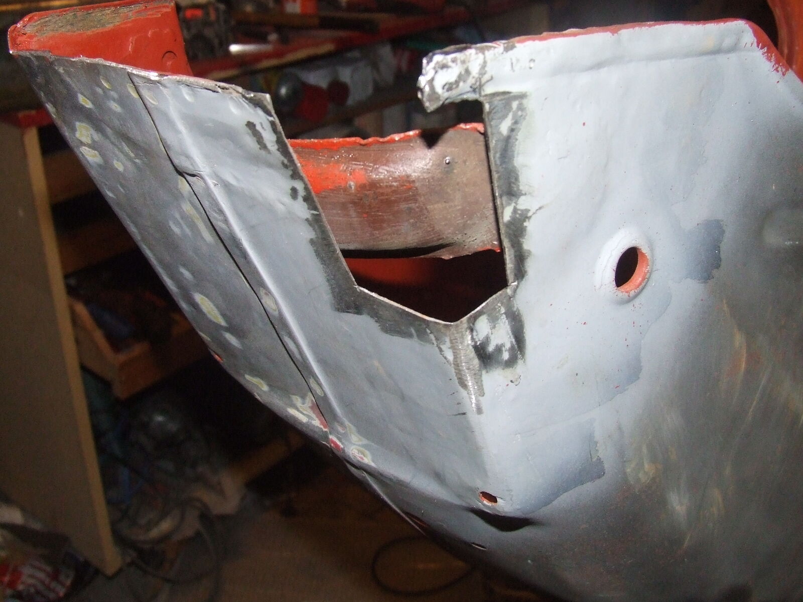

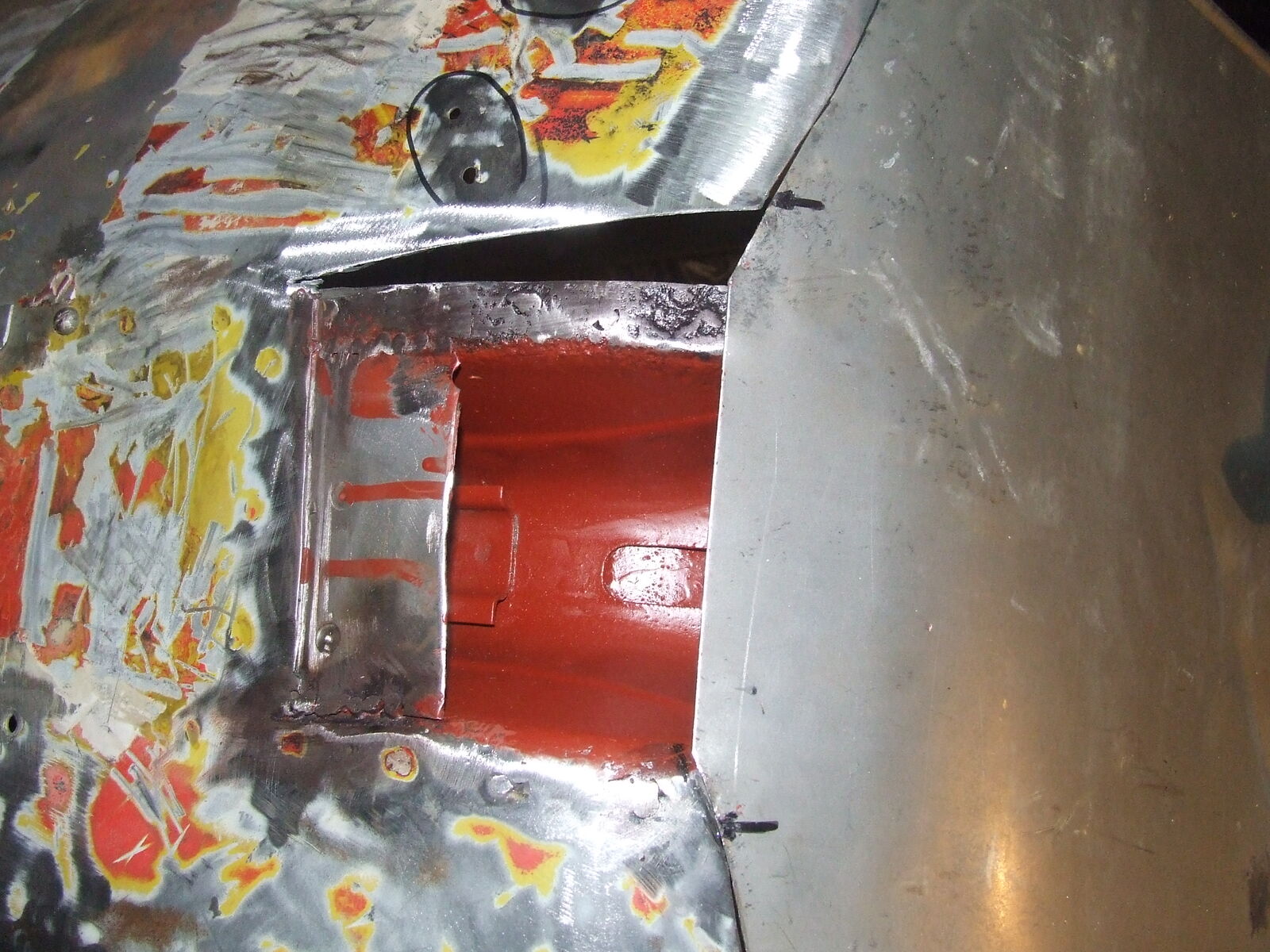

    • January 4, 2014 at 11:10
    • #52
    jetzt braucht er ja noch nicht heulen , sind ja erst die groben vorarbeiten gemacht , jetzt kommen die feinheiten dran
    aber zuerst muß ich mit der Rally für die Rally Schweißdraht holen fahren , ist gestern ausgegangen :S
    vorne am beinschild ist noch einiges an O-Lack :whistling::D

    • January 4, 2014 at 17:14
    • #53
    wenn das das Concept ist,.... ist es Krank :D
    O-Lack? Gelb..oder Oranje... egal... Hübsch hast schon..
    mach mal ne Ratte 2-)

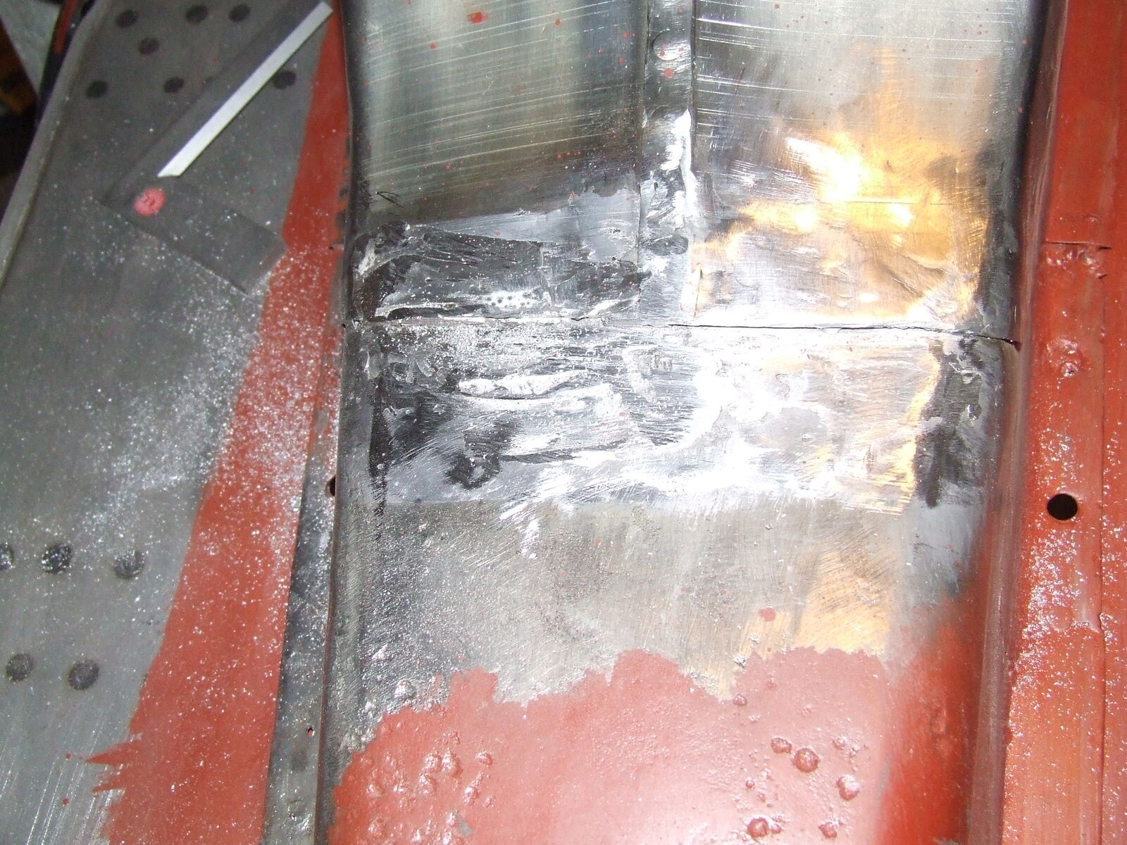

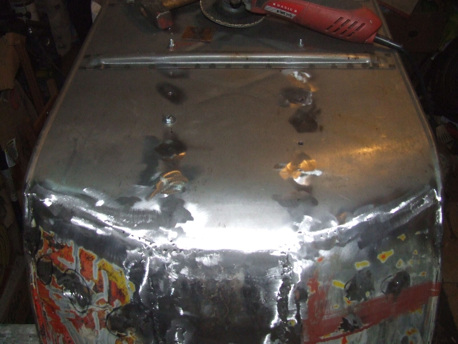

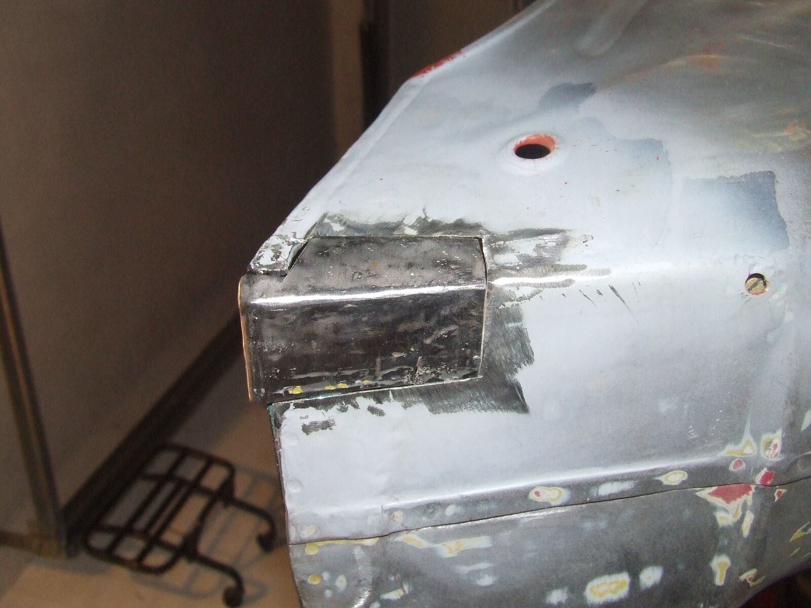

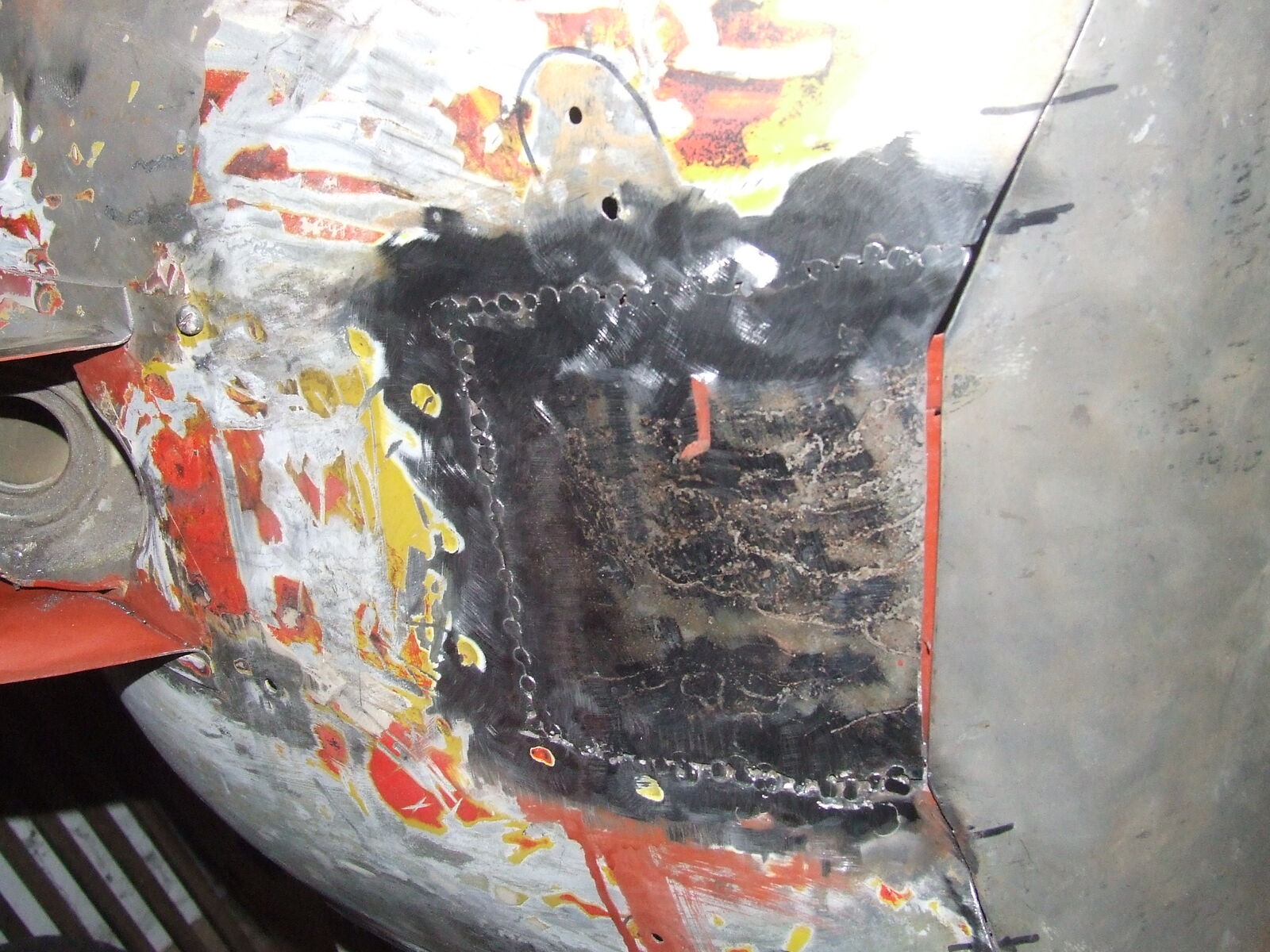

    • January 4, 2014 at 18:08
    • #54
    Ja super O-Lack Ratte mit max 15cm² O-Lack :D
    Ratte is nicht so mein Ding , schwanke derzeit zwischen 2 Farben auch beim Motorkonzept bin ich mir mal garned sicher :-1

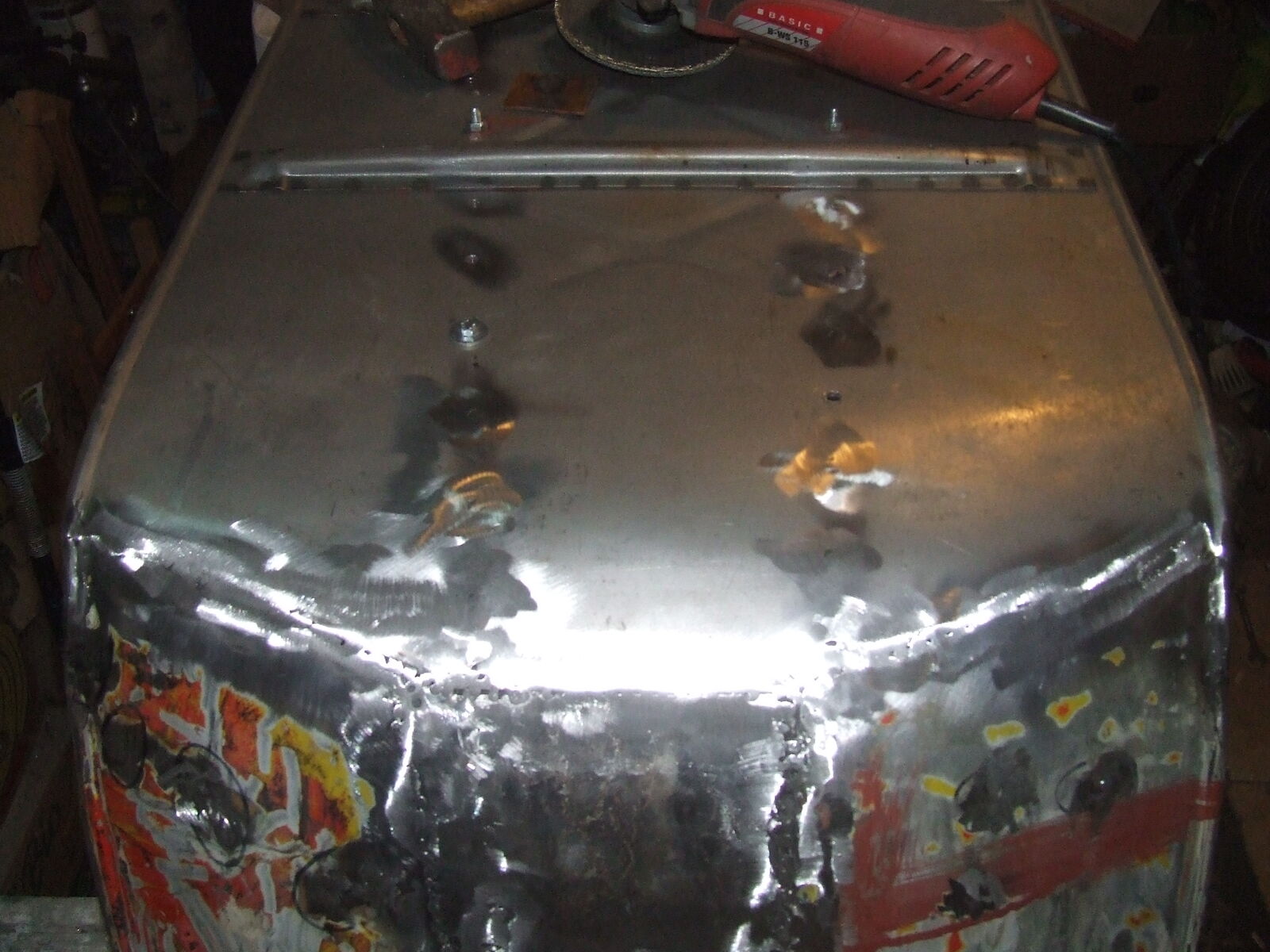

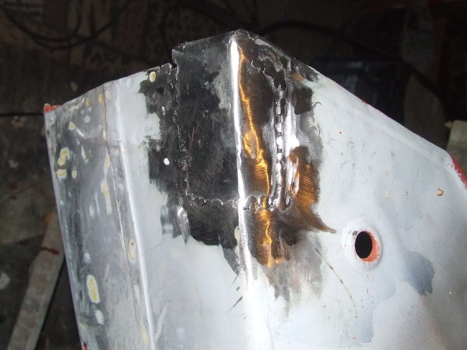

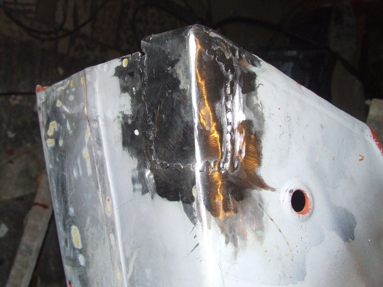

    Heute mitn schweißen fertig geworden

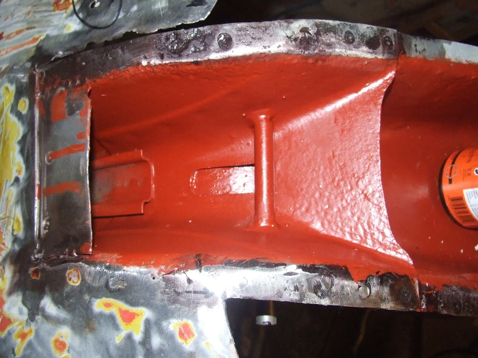

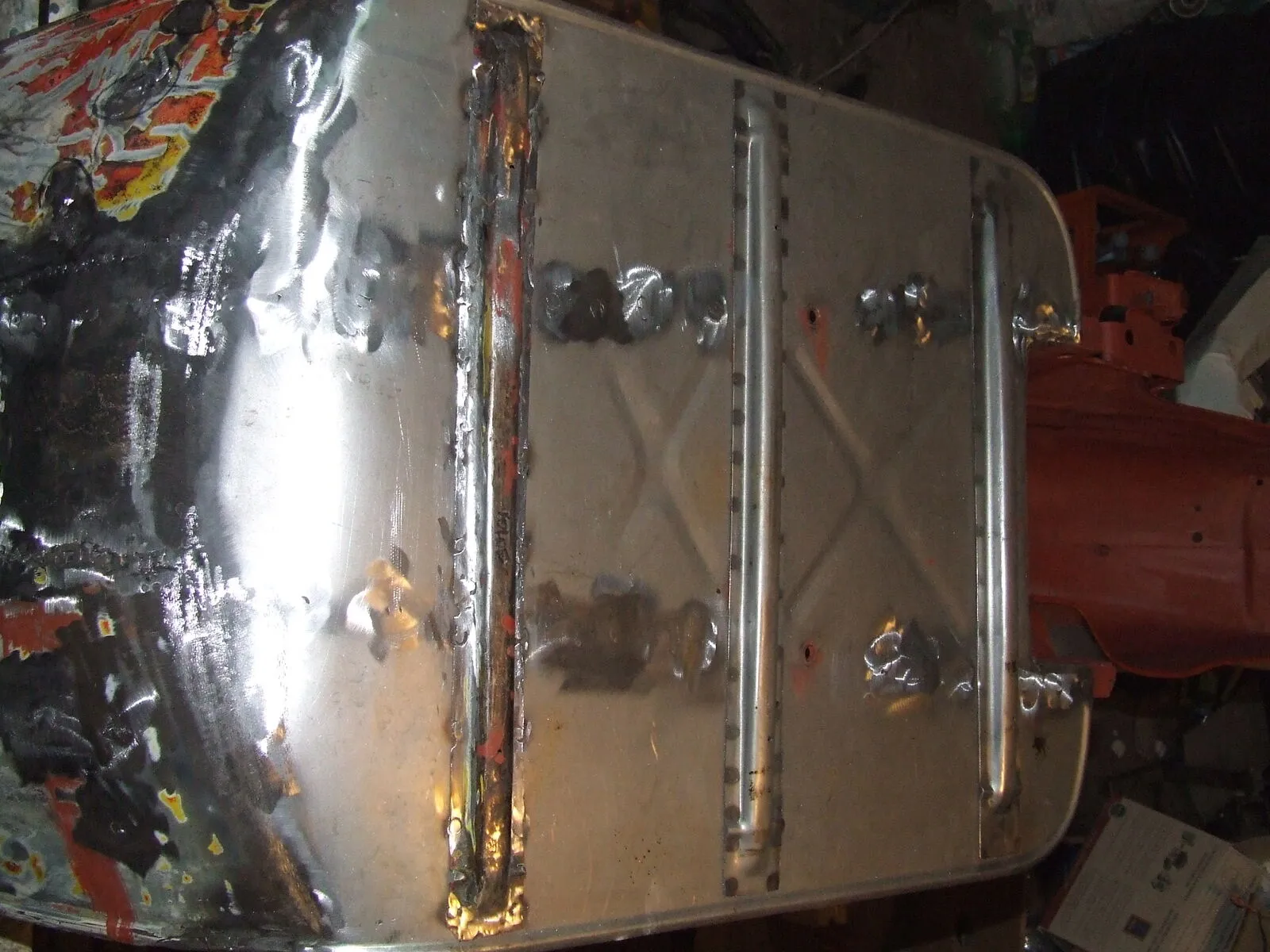

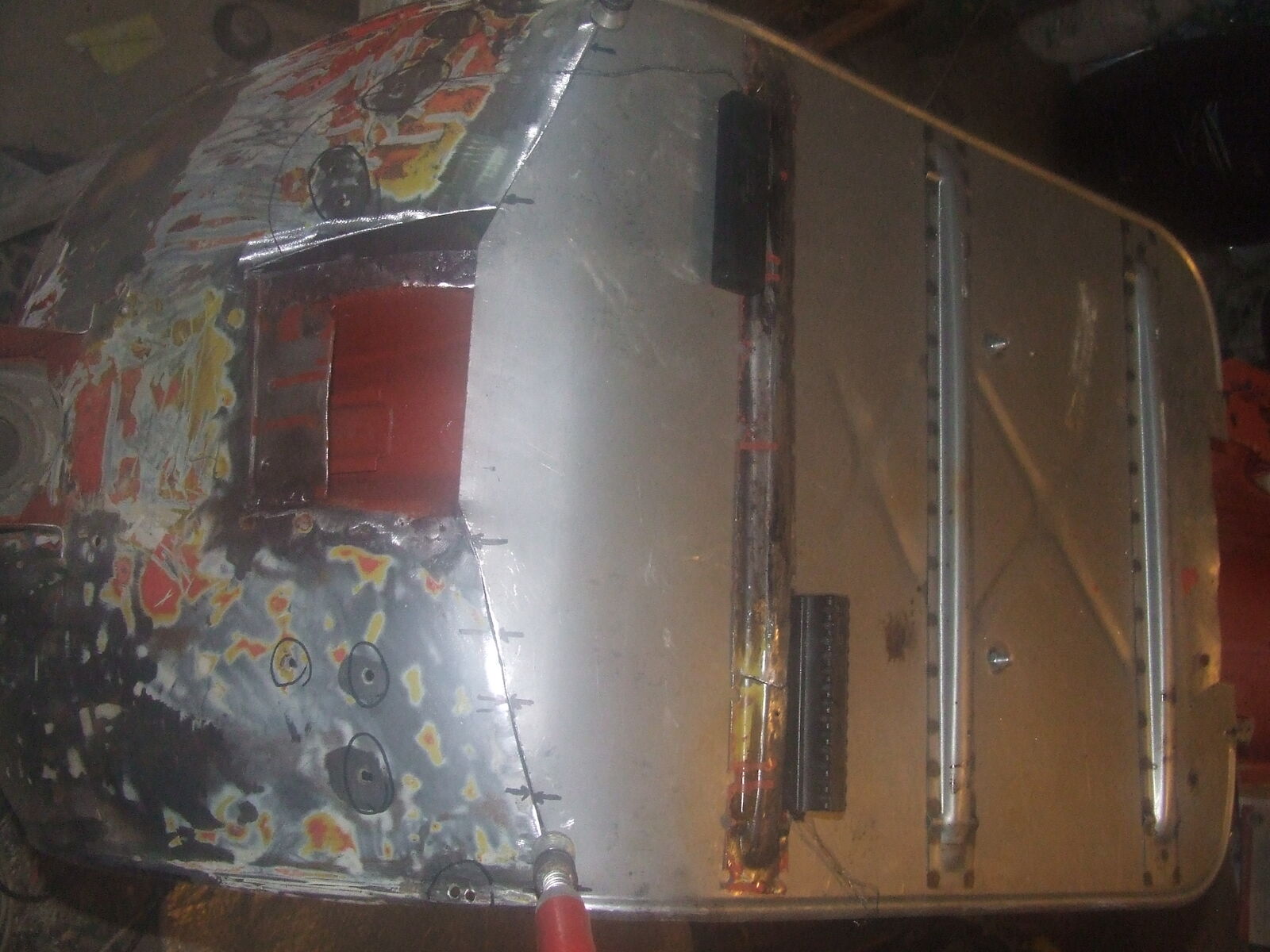

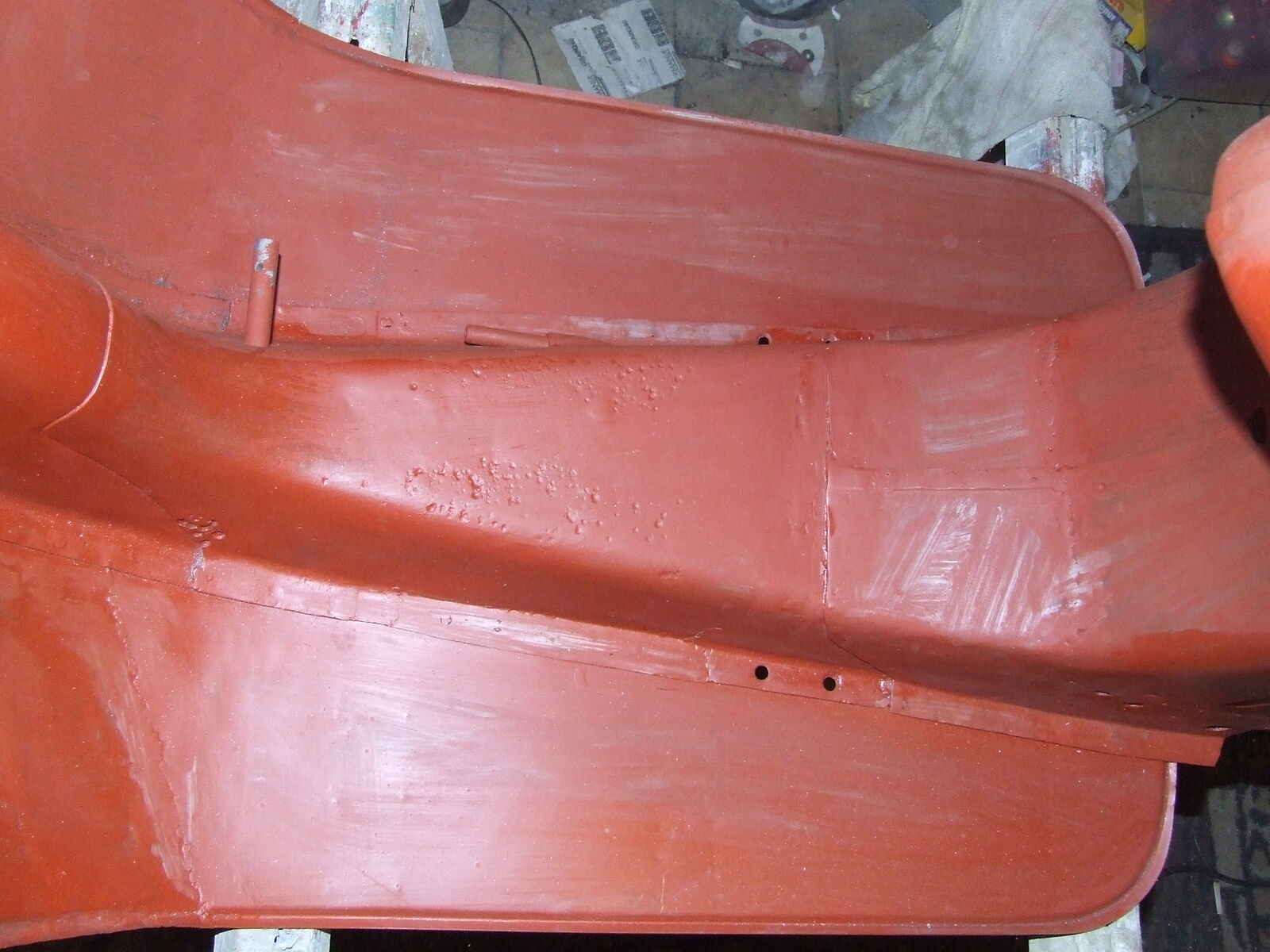

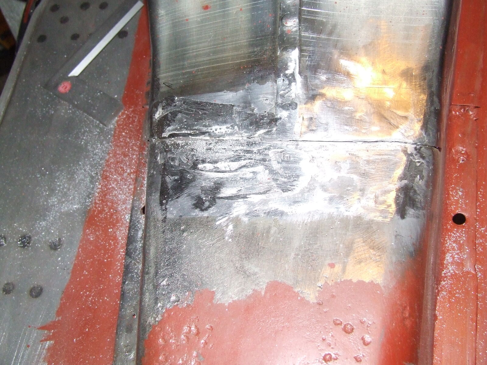

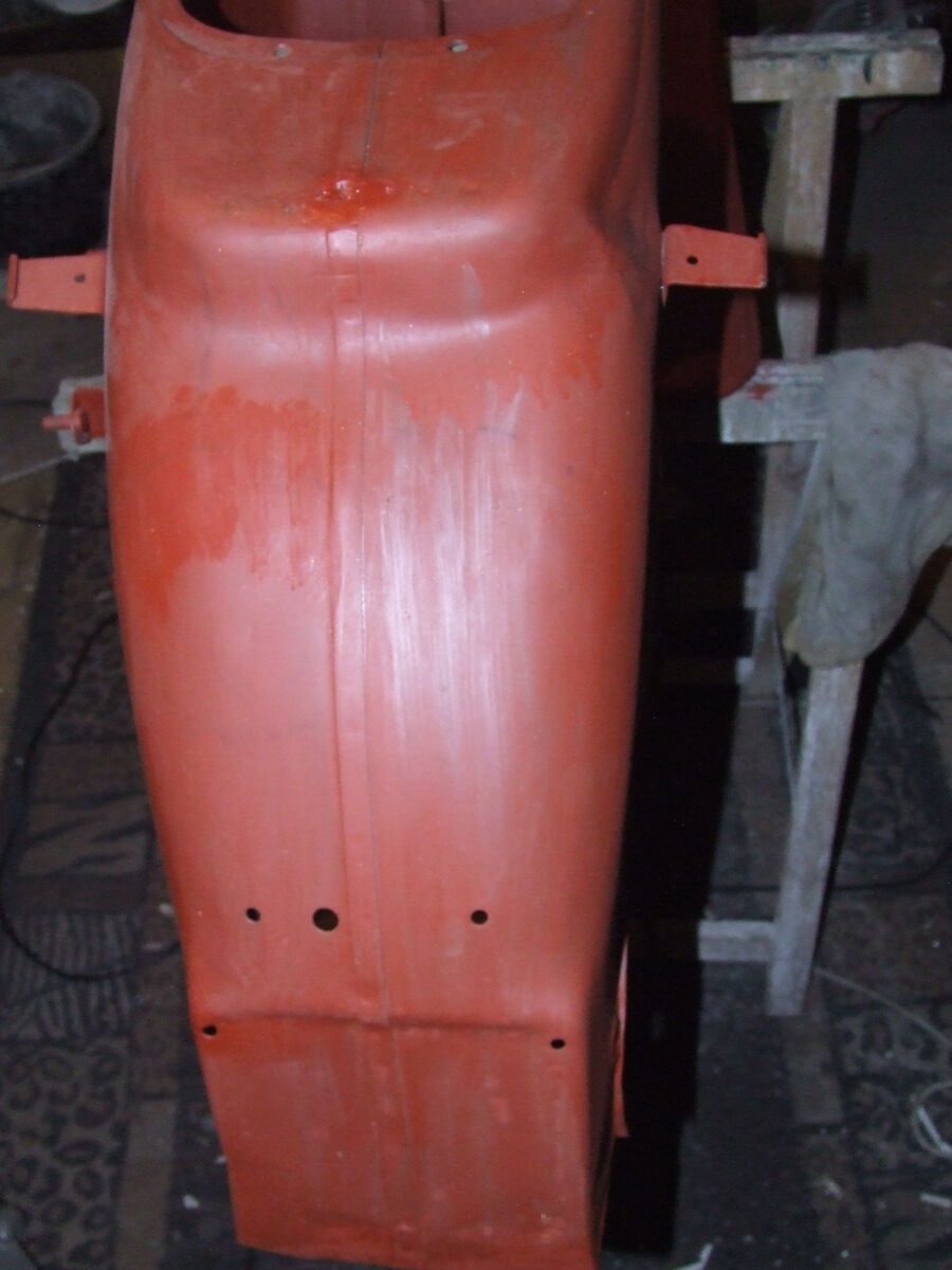

    • January 11, 2014 at 22:25
    • #55

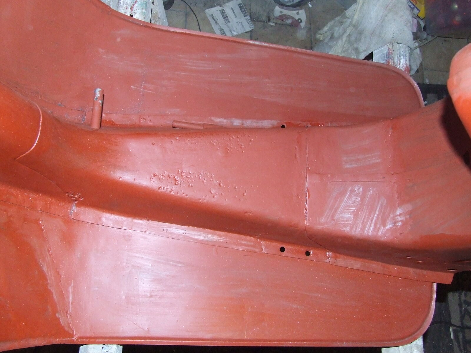

    Heute alles sauber verschliffen , noch 3 Löcher zugeschweißt , übergang vom Holm zum Rahmenheck gezinnt und grob grundiert (wird eh zum Teil wieder runtergeschliffen )
    Jetzt gehts an die Feinarbeit
    Member of "Rogue Unit SC"
    Der Teufel hört Techno
    • January 13, 2014 at 14:15
    • #56
    Holla die Waldfee, wenn man mal überlegt, wie das vorher und nun aussieht! Topp! :thumbup:
    (von einem, der gar nicht schweissen kann... rotwerd-) :D )

    • January 13, 2014 at 16:02
    • #57
    nun ja ich bin auch nicht der begnadete Schweißer eher der trail & error Schweißer :S
