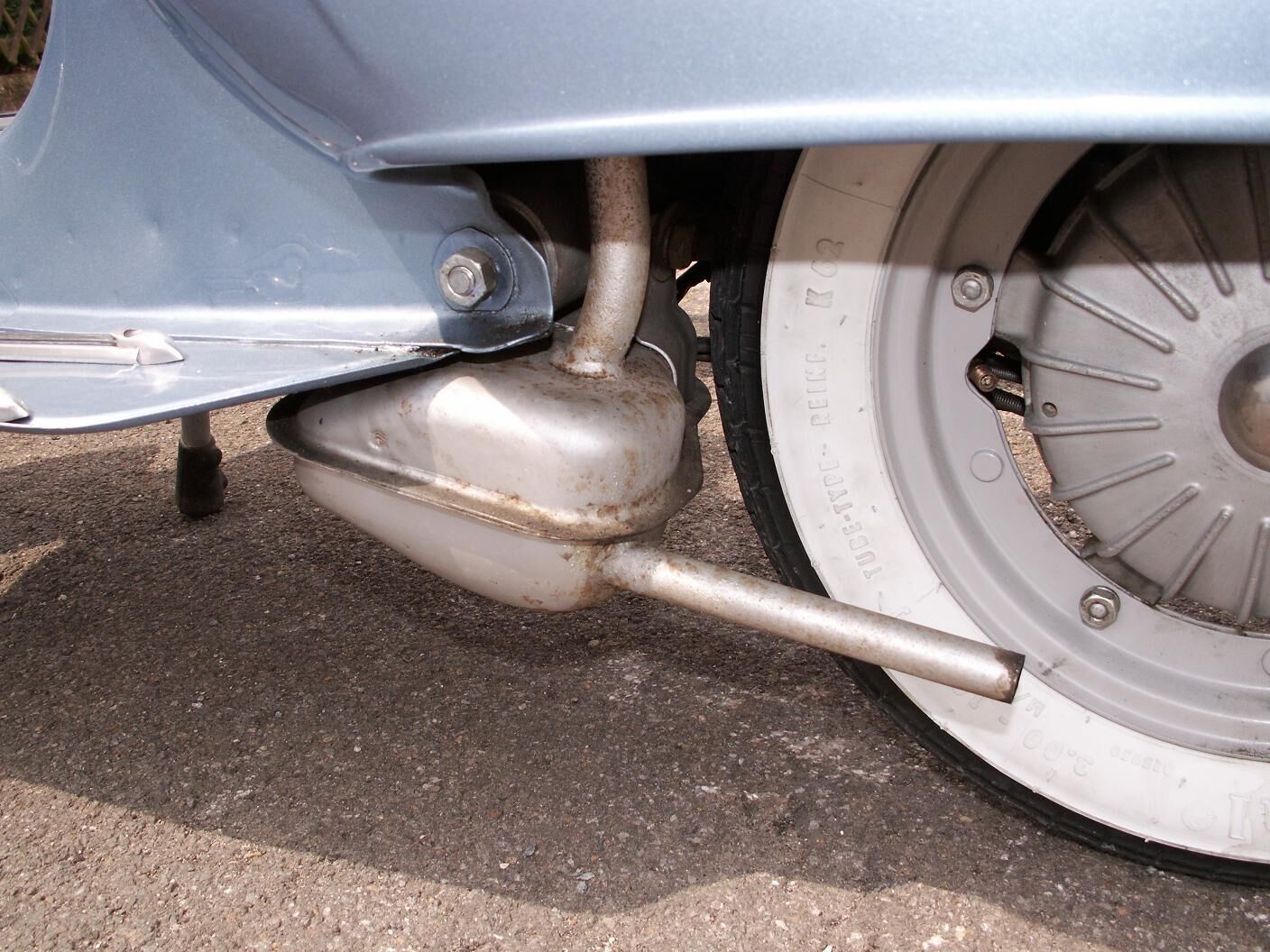

    hab mir letzte Woche in einem Online Shop Weißwandreifen von Continental gekauft, genaue Bezeichnung CONTINENTAL K62- 3.00 - 10 TT 50J .
    Jetzt hab ich das Problem das der Reifen hinten am Auspuff ansteht obwohl er die gleiche größe hat wie der alte. Ich hab den Reifen auch richtig herum eingebaut :thumbup: daran kann es nicht liegen!
    [Blockierte Grafik: http://i127.photobucket.com/albums/p127/Molaka/26052008292.jpg]
    [Blockierte Grafik: http://i127.photobucket.com/albums/p127/Molaka/26052008290.jpg]
    Kennt jemand von Euch dieses Problem oder hat eine Lösung!?

    Reifen an sich richtig angebaut ok,aber hast du den Reifen richtig auf die Felge montiert?wenn du dir die Felge anguckst,siehst du,dass eine Seite breiter ist.Diese gehört auf die Trommel und das Ventil vom Schlauch muss dann zu dir zeigen.

    Da hab ich schon drauf geachtet, glaub ich mal!
    Aber so muss es doch richtig sein oder??? Die Schmale Felgenseite zum Auspuff???

    war bei mir auch!
    bieg die kante von auspuff einfach mit ner rohrzange um

    Du hast aber den Schlauch falsch eingebaut . Das Ventil muß über das Dreieck in der Felge in fahrtrichtung nach links zeigen .

    Ok dann war der vorher auch schon falsch drin aber kann es daran liegen ?(

    Hab mal bei meiner geschaut , aber da ist fast noch ein Zentimeter platz .Will ja nicht unken , aber was ich vom Rahmen so sehe , könnte man auch denken du oder der Vorbesitzer hat mal mit dem Auspuff aufgesetzt ( zu hohe Bordsteinkannte ) .Und deswegen hat sich alles etwas nach hinten verbogen .Noch ne Möglichteit , als der Auspuff montiert wurde , wurden die Unterlegscheiben zwischen Auspuff und Motoraufhängung montiert . Sind immerhin 4 mm.

    Hi, war bei mir auch so. Musst einfach an der Aufnahme wo die Schraube reinkommt ,wo der Auspuff festgescgraubt wird bischen das Blech biegen, dass der Auspuff weiter nach unten ( Richtung Boden) zeigt, bringt gleich ein paar mm.

    So, Reifen sind jetzt drauf und das Hinterrad hat genug Platz.
    Hab auch gleich mal ne Runde gedreht und geschaut, ob durch die Zentrifugalkraft beim fahren noch alles passt!
    Hab wie mir geraten wurde da Blech vom Auspuff mit Rohrzange und Hammer sauber umgelegt!
