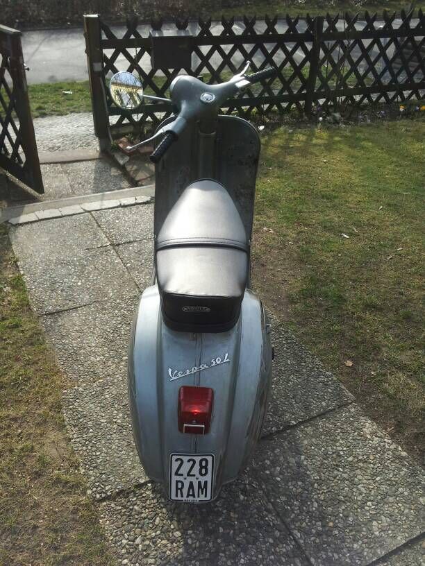

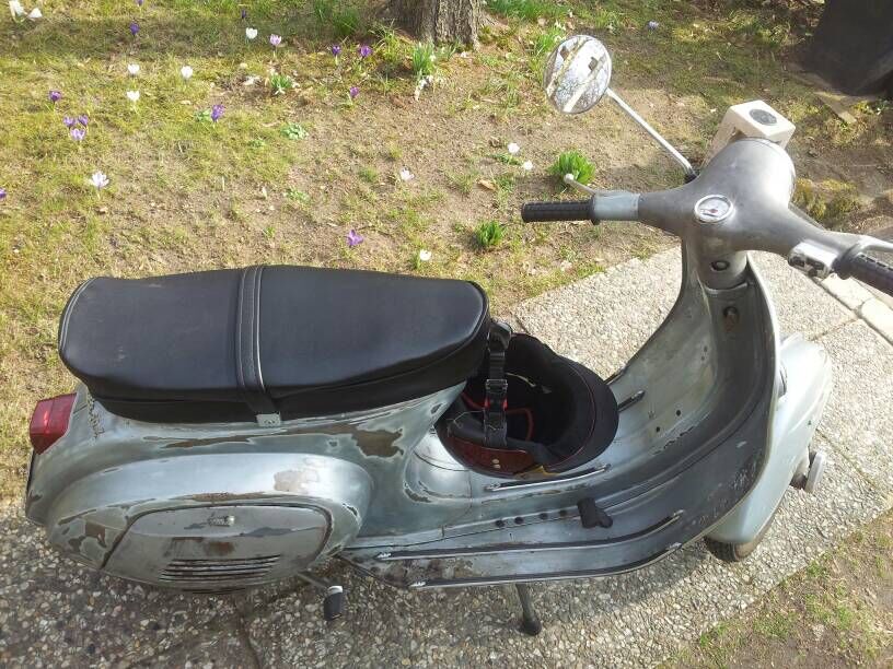

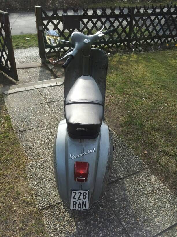

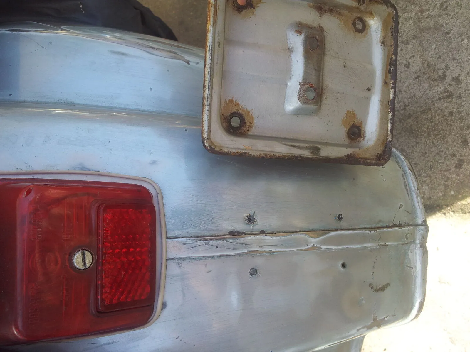

    Hmm iwie passt der Kennzeichenhalter nicht..... muss ich mir da eine Adapterplatte basteln oder gibt es einen der passt?
    Sind Spiegel für den TÜV Pflicht?

    an einem Spiegel will sich der Prüfer schon ergötzen,ob der nachher beim fahren mal abfällt is neandere geschichte

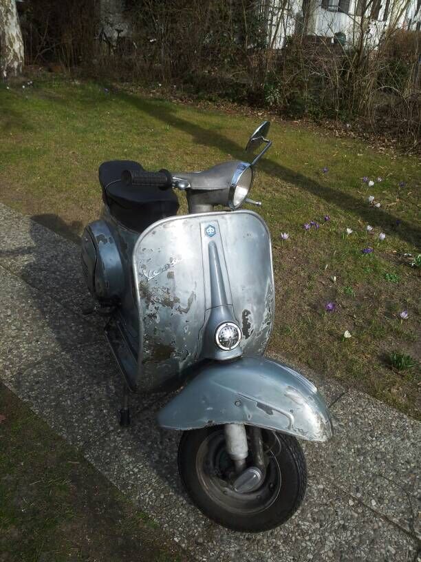

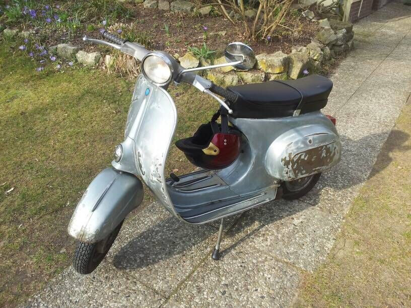

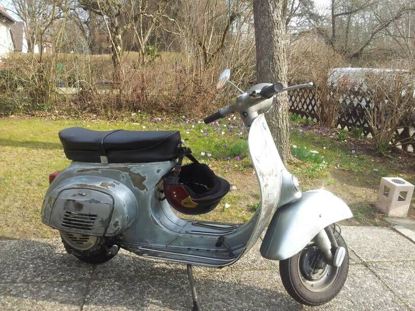

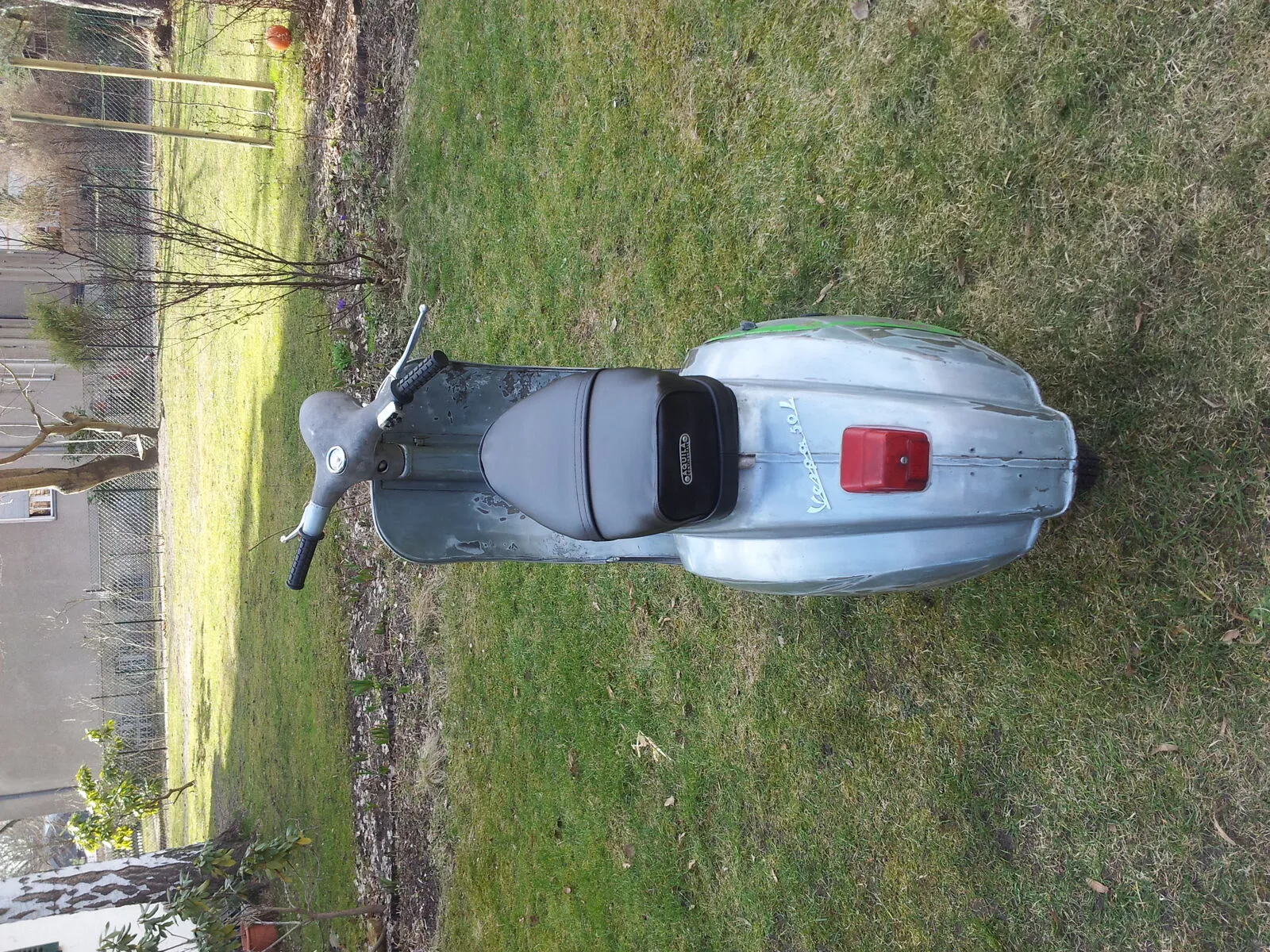

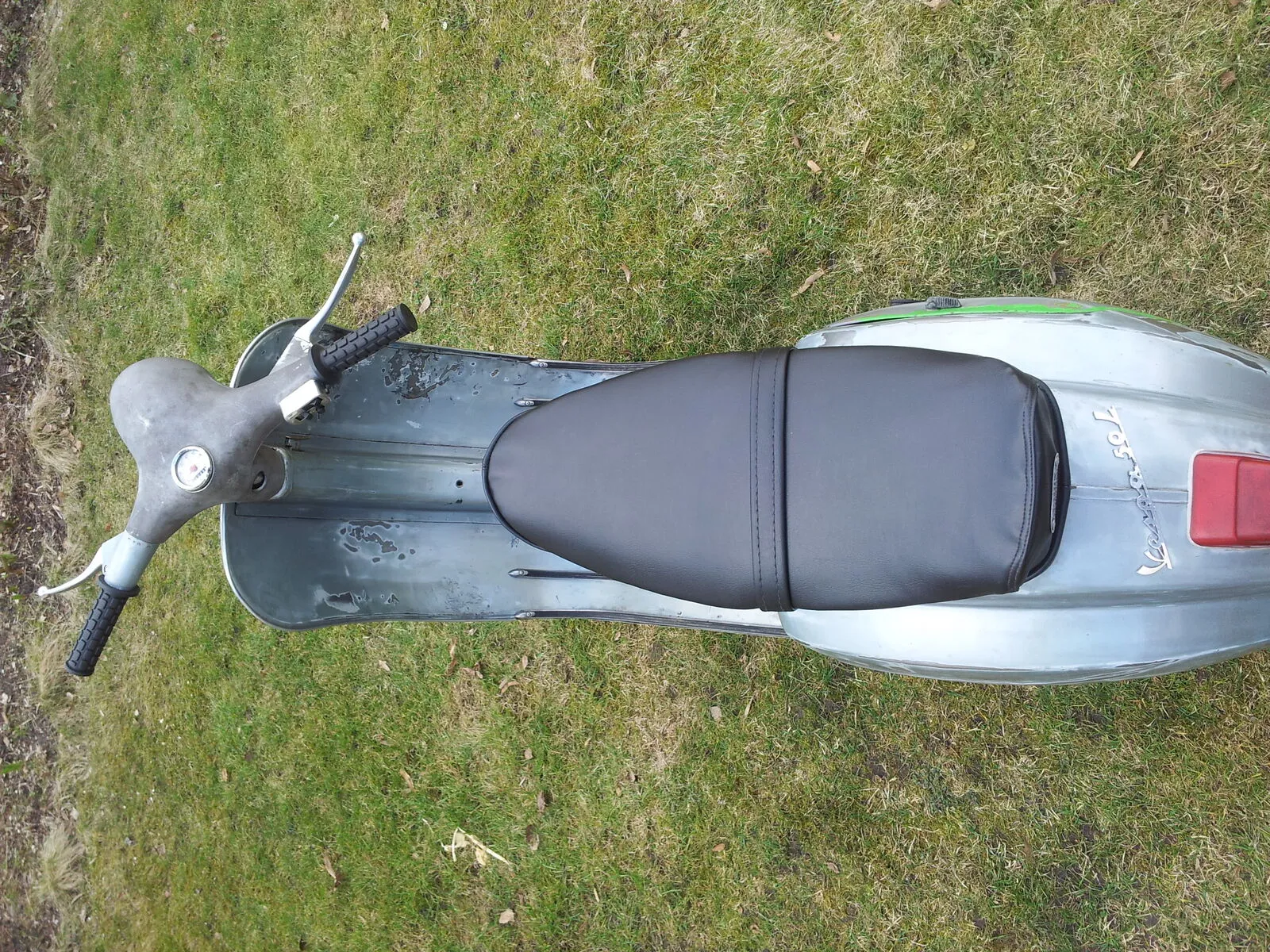

    So hier ein paar aktuelle Bilder ich hab auch noch eine Aufnahme von dem Geräusch.ich probiere das mal hier hochzuladen.

    Eigentlich pfeift eine grade verzahnte Primär viel lauter als eine schräg verzahnte. Ich finde trotzdem, dass es sich bei dir noch total im Rahmen hält.
    Fahr mal ne Street Triple oder Daytona 675. Das nenn ich pfeifen. 8o

    Wird der Kupplungskorb sein. Hört man öfters bei SF mit Tuninig. Nicht weiter schlimm.
    Könnte auch gut sein, dass die Beläge/Scheiben durch sind.
    Gruß Luk

    naja also getunes ist nichts... Der Kupplungskorb... das könnte sein hab den bisschen biegen müssen weil der iwie verzogen war und die letzte Druckscheibe nicht gepasst hat (also der innere Korb) vllt ist er jetzt nicht richtig ausgewuchtet....
    Die Beläge sind neu/3000 km gefahren und sahen noch top aus.
    Naja nen Kumpel hat ne Vespa 50 special und bei ihm hört man nichts dergleichen finde das klignt iwie schon bisschen komisch vorallem weil ich die Kiste evt. verkaufen wollte/muss und dann schon alles in Ordnung sein sollte ;)

    gibt verschiedene primärs mit originalübersetzung. ggf falsches primärzahnrad zur falschen primär. oder pinscoritzel. oderoderoderoder. wenn das primärzahnrad fest ist und nicht am korb nagt: scheißdrauf.
    ist definitiv von der primär.

    Finde das Geräusch auch nicht übermäßig schlimm bis hin zu normal für ne fuffi (also die haufen, die ich bisher gefahren bin ;) )
    Hast du das Owatrol eigentlich nur auf die freien Stellen oder auch über den Lack gemacht?
    PS: Freut mich das es noch mehr so junge Schrauber gibt ;).
