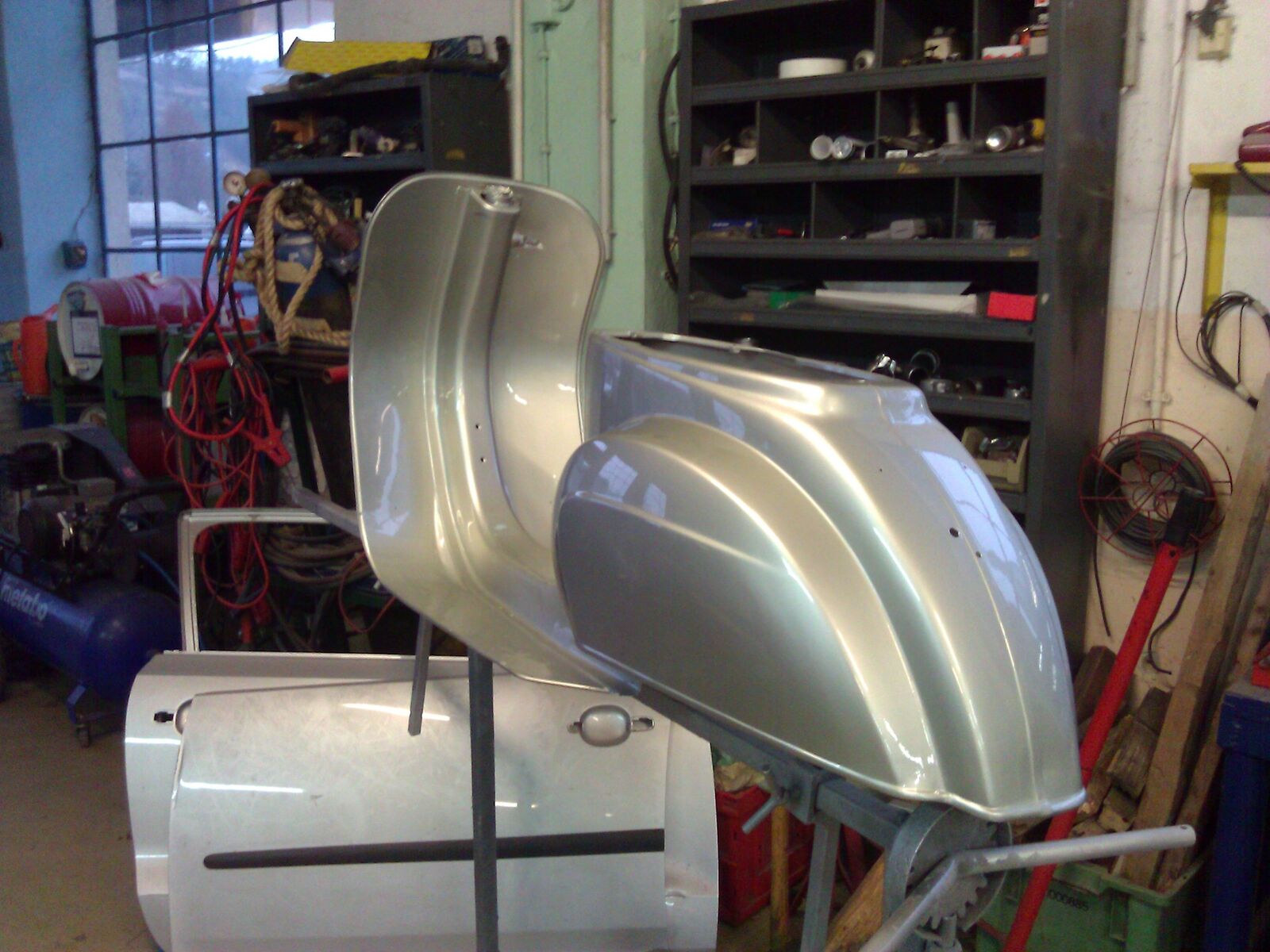

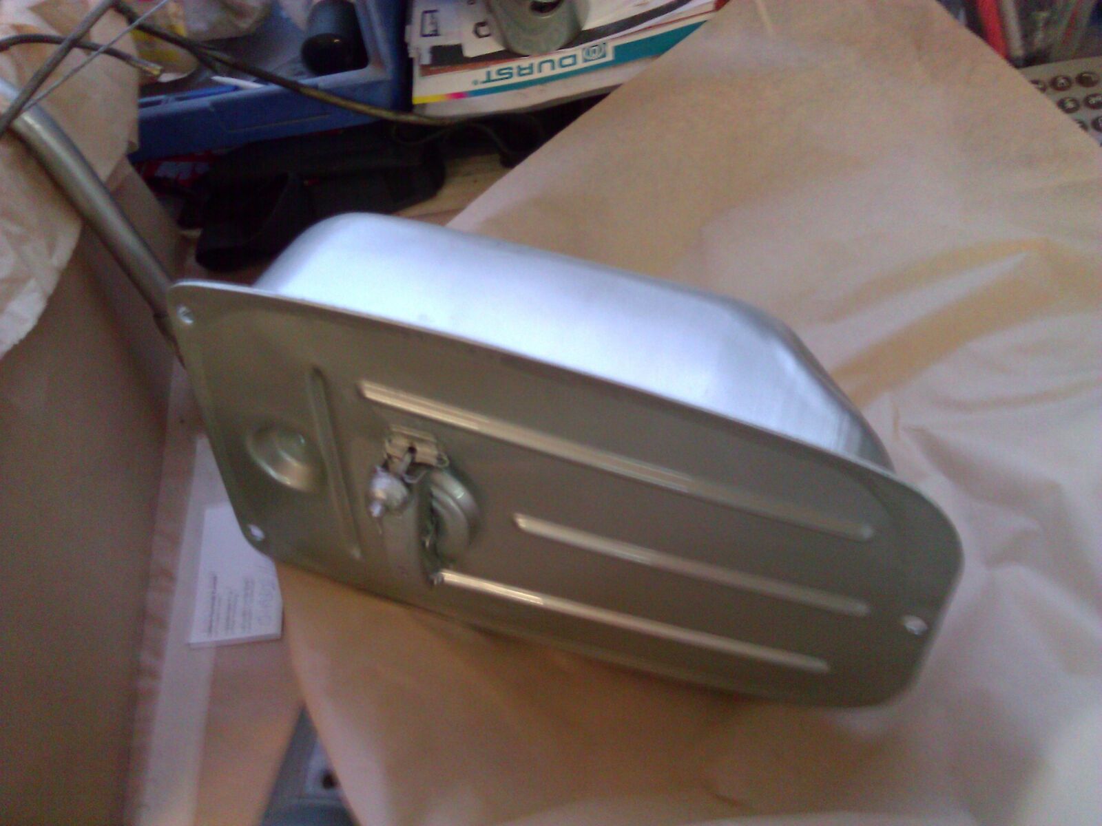

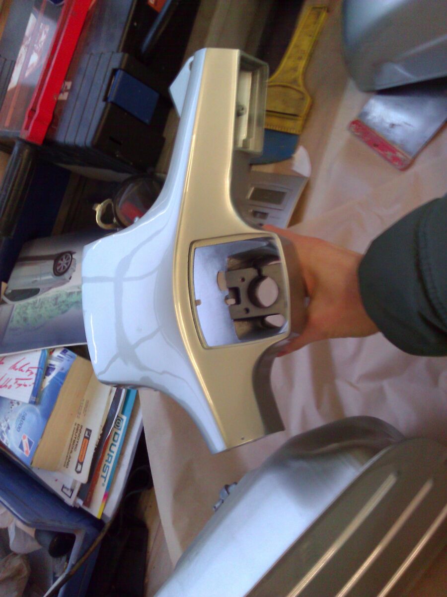

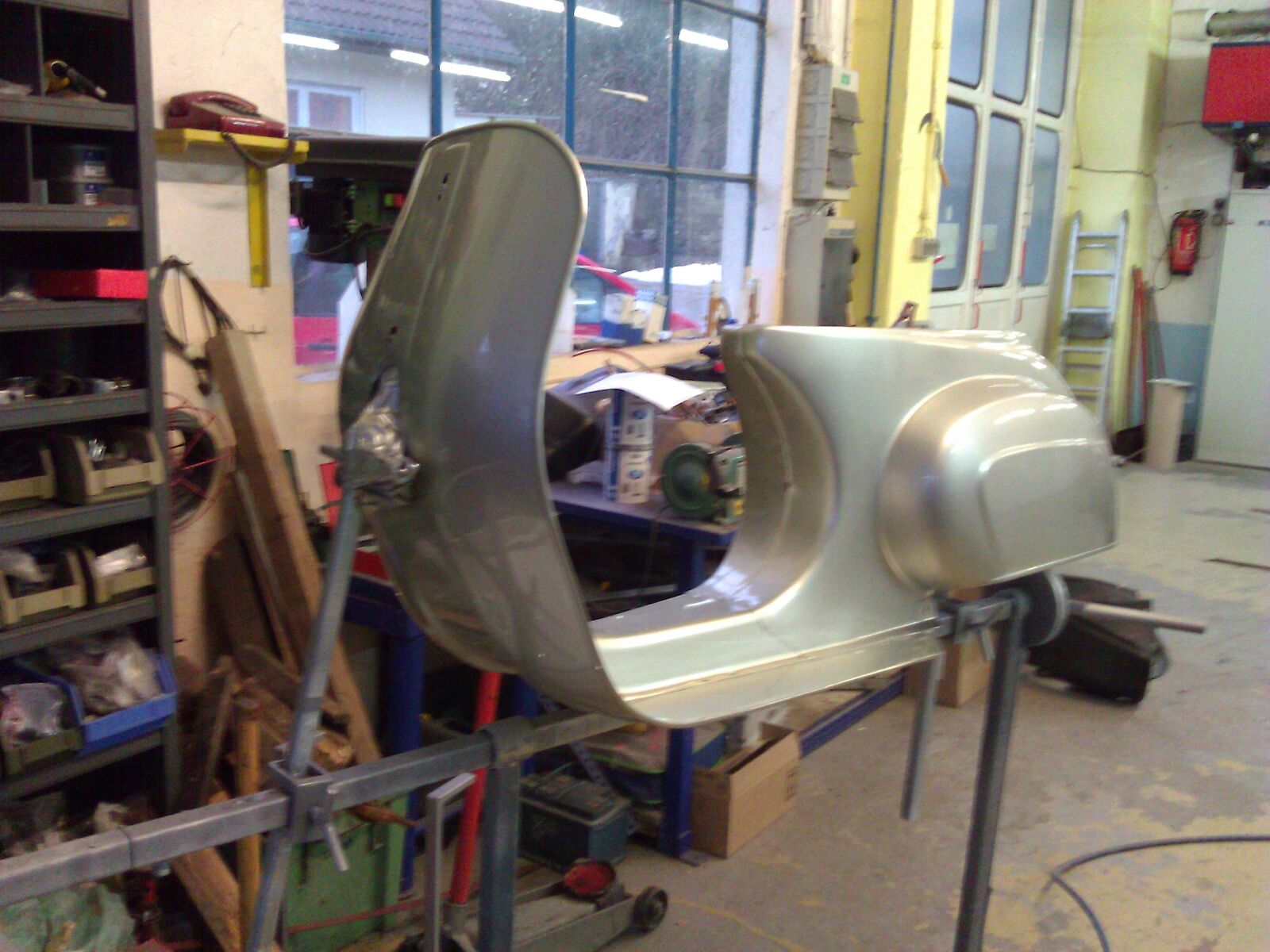

    So ich melde mich nun auch mal wieder, hatte sehr viel zu tun und musste die Vespa außen vor lassen leider...naja jetzt nehme ich die gute in angriff!
    Habe sie zerlegt und neu lackiert ich möchte sie die Monate jetzt bis zum Sommer restaurieren komplett!
    Hier ein paar bilder

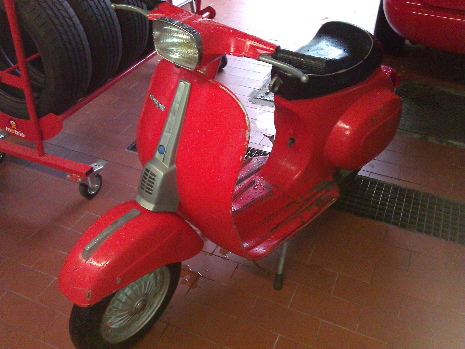

    • March 5, 2013 at 19:27
    Original Farbe war Weiß! Der Vorbesitzer hat sie umlackiert wenn man es lackieren nennen kann^^ in Rot ,habe sie nun in ein 50er Jahre Silber umlackiert.
