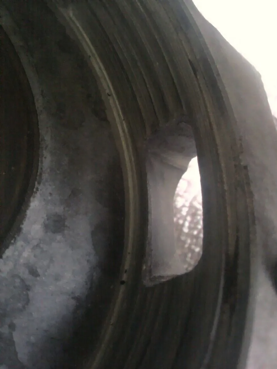

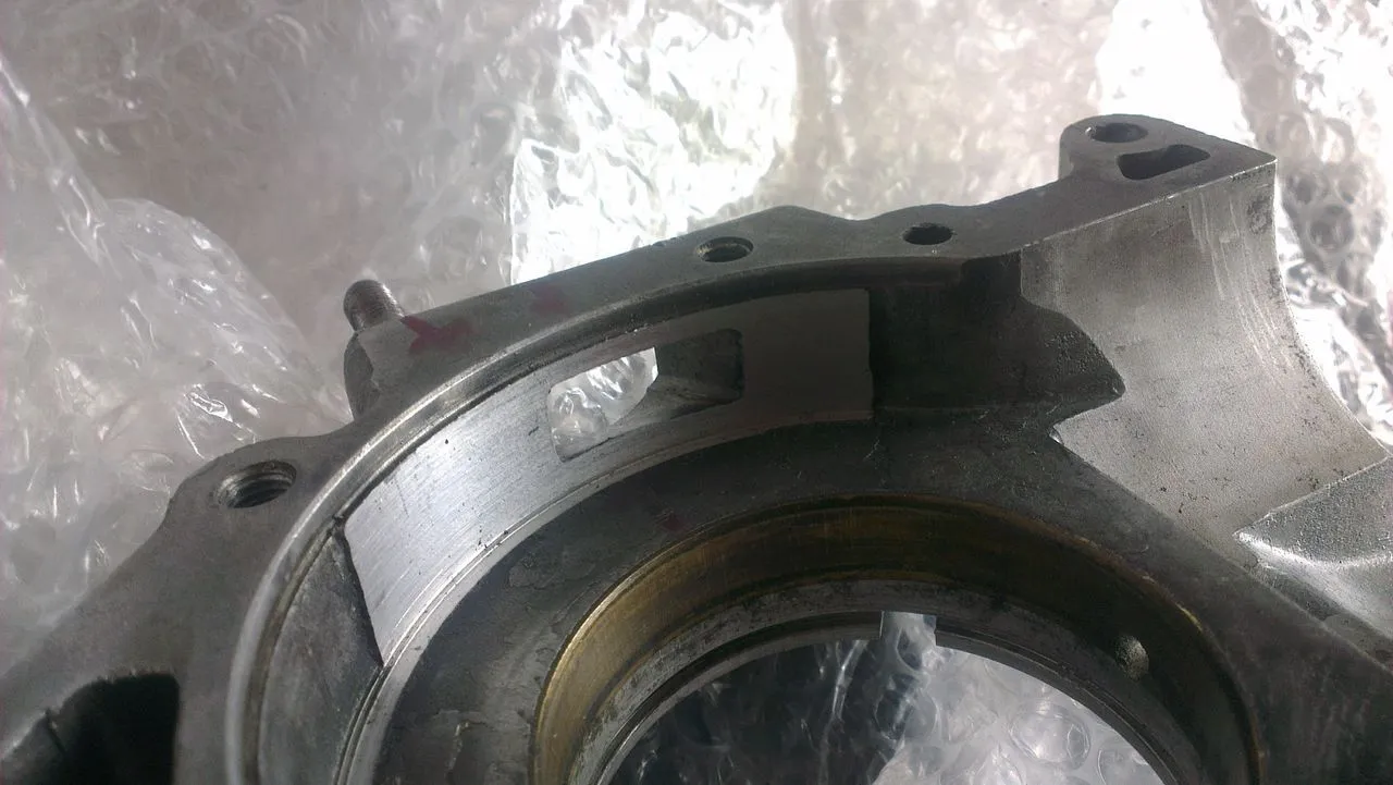

    mal wieder was neues: restauration einer VBB Bj 1961. Die Vespa befindet sich seit 1964 im Familienbesitz und wird nun restauriert. Motor lief nicht, karosse war schrott, praktisch war sie eine leiche.
    letztes jahr wurde sie komplett zerlegt und der rahmen wurde gestrahlt, gespenglert und fertig lackiert, nun geht es an den motor:

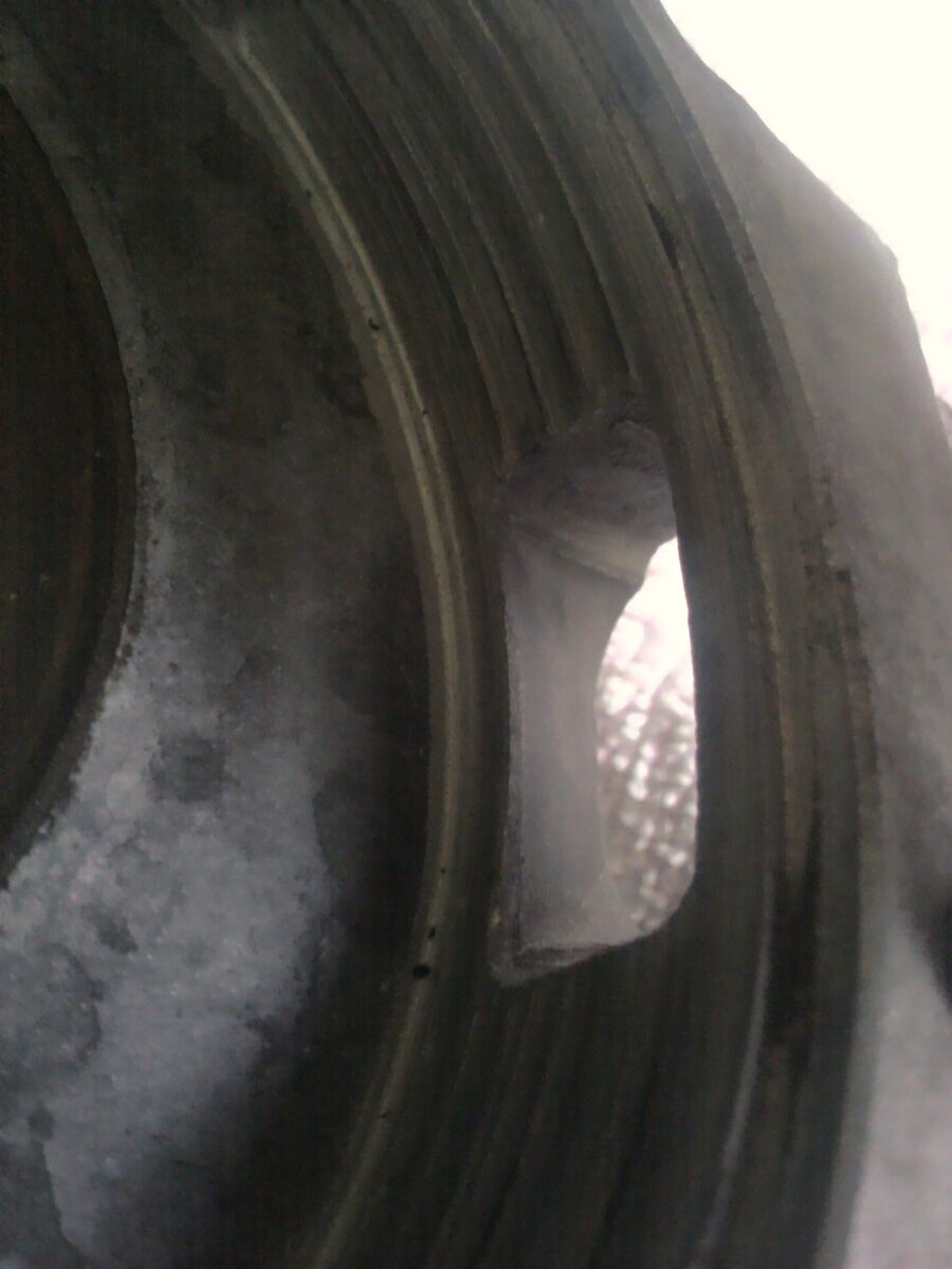

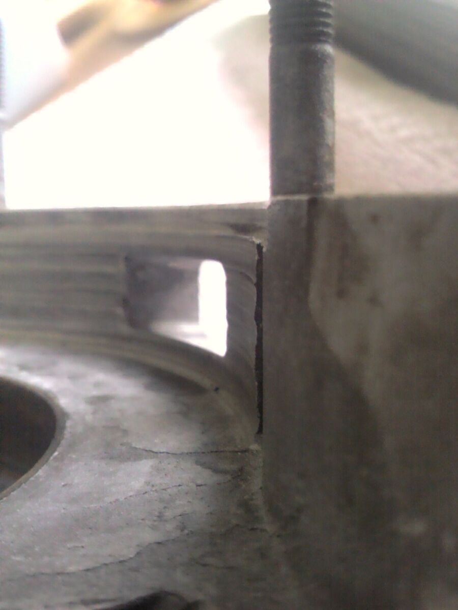

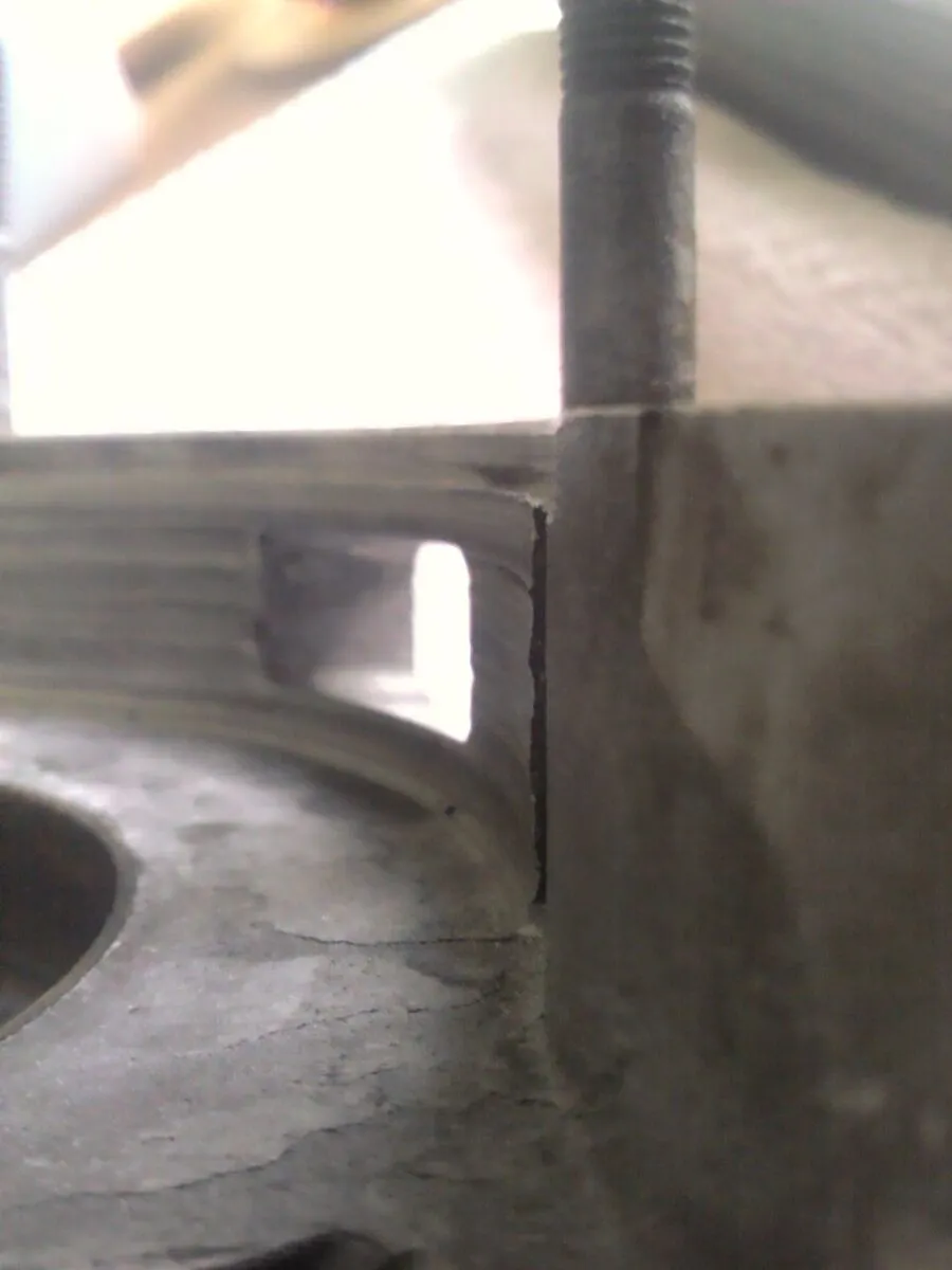

    Es sind mal kolbenclips in die kurbelkammer geflogen und haben sich dort etwas ausgetobt, den drehschieber hats etwas in mitleidenschaft gezogen, nun meine frae, wie stark? :S
    auf dem einen bild der laengs nach kann man gut erkennen wie tief die rillen sind, ich deke das ist zuuu tief um noch von dichtflaeche sprechen koennen..
    was nun? umbau auf membran? gebrauchter PX motor? was sagt ihr?
    Mfg
    Michi
    edith fragt: wie sieht das mit der membran aus? welche/woher? lf ist relativ neu fuer mich

    Ich würd da sicherheitshalber auf Membran umbauen und den "Rest" da entfernen.

    Servus der Herr,
    ich würds auch nicht riskieren!
    Schau dir halt nach nem günstigen PX-Block.. die Dinger haben nur Vorteile wenn du nicht UNBEDINGT auf Orschinol bleiben willst!!!
    Und WENN ein PX-Block... dann unbedingt Um-Zürückbaukit wieder auf 8 " :D

    schick den Motor dem kobold (GSF) der schweißt dir den Drehschieber

    also wuerdet ihr auch reparieren..
    Werd ihn mal fragen was er sich bezahlen laesst und dann weitersehen

    so es ist amtlich, motor kommt zum kobold!
    freu mich schon wenn der aerger mit dem DS vorbei ist :rolleyes:

    Ich hätte den Einlass gefräst und wie meine vorredner schon sagten auf Membran umgebaut die welle hätte man dan auch noch ordentlich bearbeiten können aber wenn halt keine Leistung brauchst dan eben nicht. :P

    nein soll ein einfacher halb originaler tourer werden, fuers schnell fahren gibts was anderes ;)

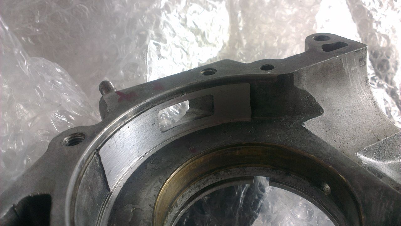

    So nach ner gefuehlten ewigkeit ist nun endlich mal der DS fertig, echt super arbeit vom martin :love:
    edit sagt:
    wer NEUWERTIGE teile fuer den motor hat wie getriebe. kurbelwelle etc bitte alles anbieten!
