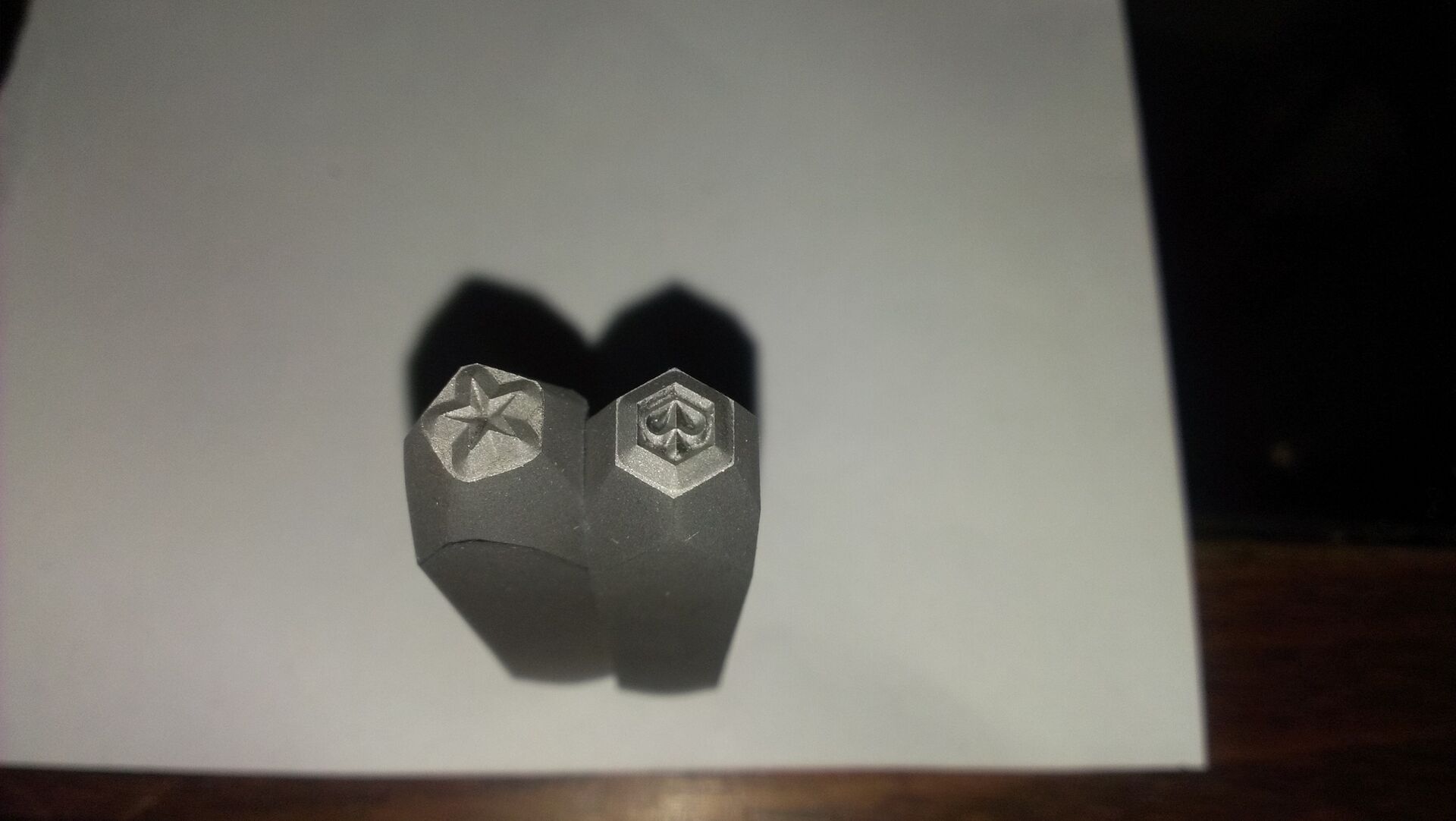

    • December 31, 2013 at 13:58
    • #198
    Grüße
    Zapper
    Suche: Derzeit nix
  • padzed
    @Lilienthal - 28865
    2,232
    340
    24
    Lilienthal
    1981 PX80E, 1976er Rally 200 Bausatz (gerade dabei ;-)) - 1964er VBB2T Vespa-Sieb 150 (fährt wohl nie) - 1966 Vespa 50/N (fährt wieder) - 1978 Vespa 50/N (fährt die Frau)- 1983 PK 50 XL Rush (fährt viel)
    • January 2, 2014 at 19:50
    • #199
    Wofür brauchst du die denn? ;)
    Hoch lebe die "Motor-Manufaktur"
    als vliegen achter vliegen vliegen, vliegen vliegen achterna
  • Mediakreck
    4,983
    911
    Dort wo der Pfeffer wächst
    v5x2t mal 2
    • January 2, 2014 at 20:13
    • #200
    Das is jetzt aber nicht legal, weißt du das eh? ^^
