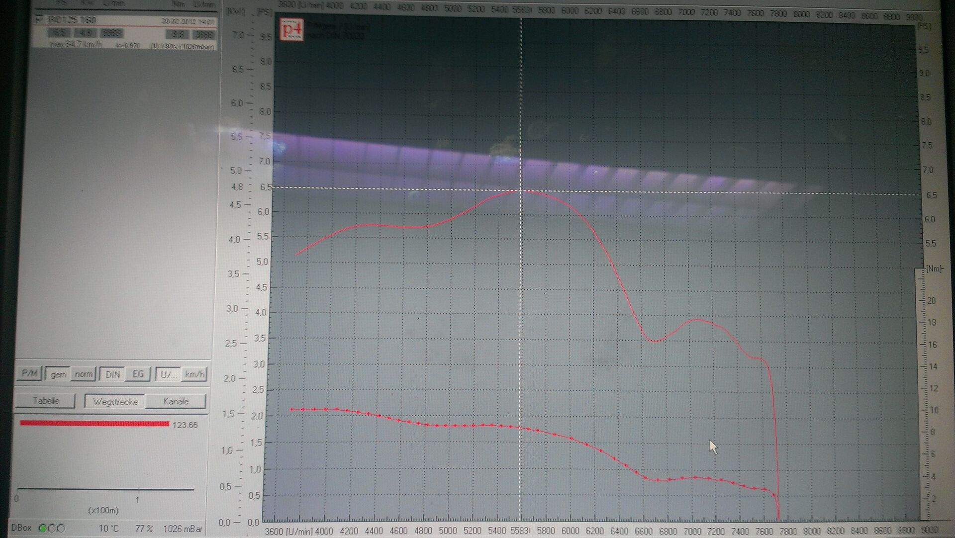

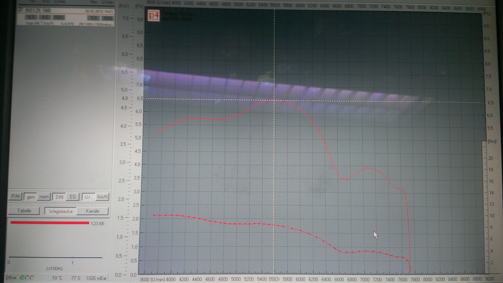

  • So, heute ist Zustand von meiner PK gemessen.
    Nächster Schritt, Auslass auf 62,5% vergrößern und schön durchziehen, aktuell habe ich 51%. Überströmer werde ich auch noch etwas anheben. Aktuell sind das 116° und Richtung 120° hat sich als gut erwiesen.
