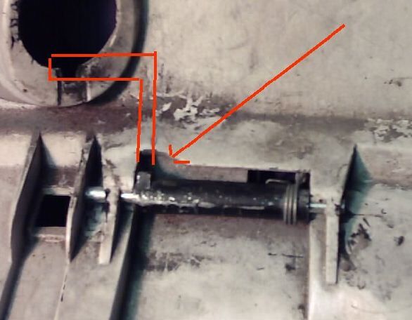

    Mein Gepäckfachschloss meiner xl2 ist hin, was genau damit passiert ist weiß ich nicht, habe die Vespa so schon gekauft. Ich habe mir alle Teile neu gekauft, da die zugehörigen Teile größenteils nicht mehr vorhanden sind.
    Jetzt komme ich zu meinem Problem: Wie ich das Gepäckfach abmontiere und so weiß ich, nur wie bekomme ich die Teile wieder zu einer funktionierenden Verriegelung zusammen? Habe ja nun nur die einzelnen Teile rumliegen und wenn man keine Ahnung hat, wie das vorher ausgesehen hat ist es schwer, das wieder hinzubekommen.
    Hat jemand Bilder oder Anleitungen?
    Liebe Grüße 2-)
    • October 18, 2012 at 14:28
    Hallo wofür die Anleitung, hier zwei Bilder. Die Feger auf den Hebel stecken, so, dass der U-förmige Teil VOR dem Haken liegt. Einsetzen, Achse einschieben und fertig.
