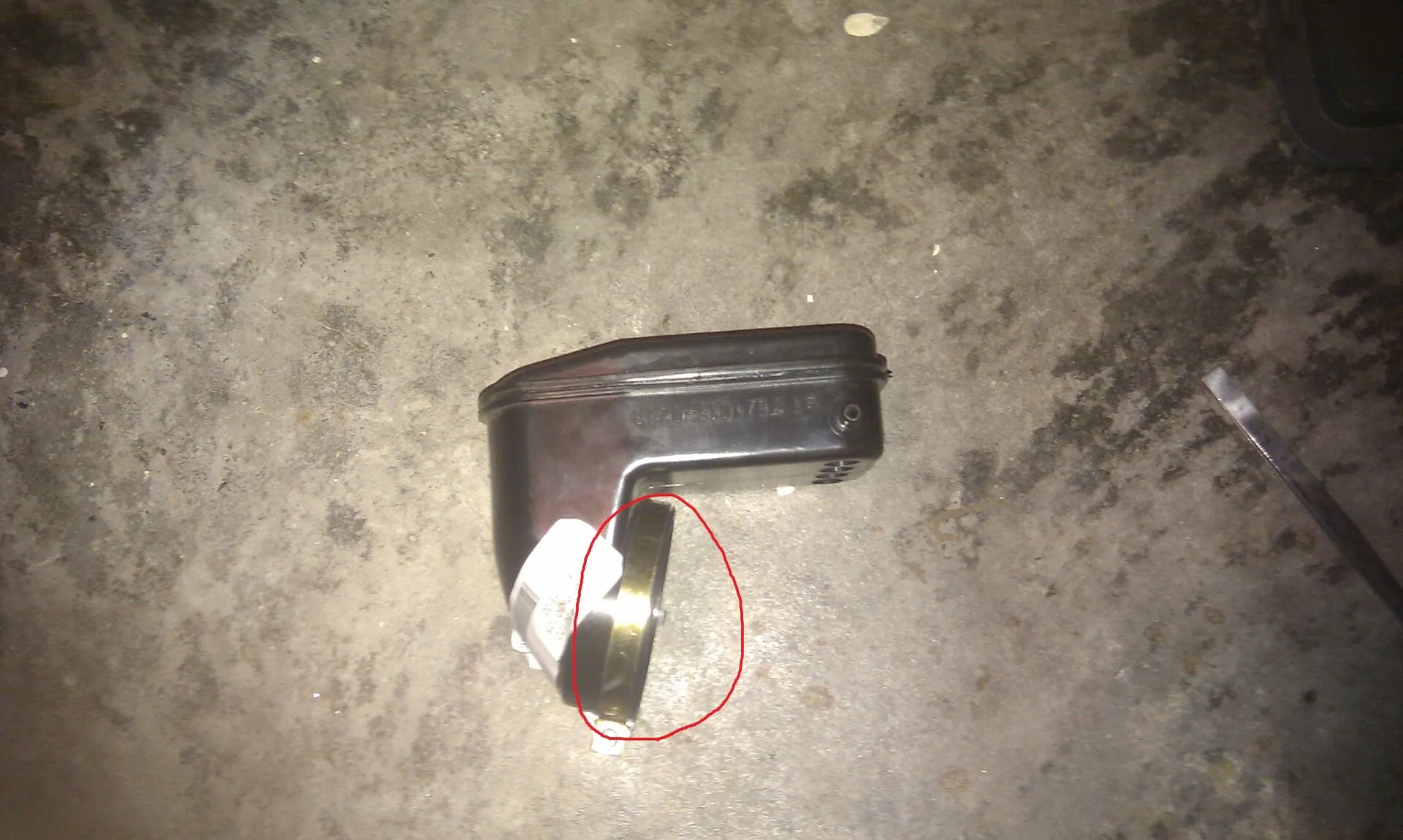

    und zwar habe ich folgendes Problem:
    Ich habe mir einen neuen Luftfilter für meine PK50 bestellt. Der Luftfilter muss ja auf den Vergaser nur das ende (Rot eingekreist) ist zu kurz, also da, wo der Luftfiltereinsatz drin ist.
    Hat jemand eine Idee wie ich das Problem beheben kann?
    Danke schonmal im Vorraus ;)

    kann nicht sein. versuch nochmal ein bisschen und schau woran es liegt. ist das sieb richtig drin?

    der Einsatz hat eine kleine nase, die greift dann im kunststoff des Gehäuses.

    Ja, der einsatz ist richtig drin
    Gruß aus Paderborn vom Dennis
    • November 8, 2012 at 14:51
    Der Luftfilter ist exakt so, wie er sein soll. Wenn du einen SHB Vergaser hast (16, 19 oder 20), dann passt der auch da drauf. Montiert wird er so, dass der eckige Teil von oben auf den Vergaser blickend in Fahrtrichtung links neben dem Vergaser sitzt.

    Genau so habe ich es montiert. Mein Vater hatte vorher einen Tuning luftfilter mit dem teil der Rot eingekreist was aber dann länger war. Der passt.

    Was für ein Vergaser ist denn verbaut?

    Da fragste mich was... Ein standart vergaser der in einer PK50 Baujahr 85 drin ist... Sorry hab noch keinen Plan davon hab das ding erst seit einigen Wochen.

    Wenn da ein Standard 16.16er SHB selbst bis hin zu einem Dellorto SHB 20L drin sitzt, muss der Luffi auch passen. Sicher, dass der Filtereinsatz richtig und auch richtigrum drinsitzt?

    Ist sie vl. eine Automatik?

    Schomal den Luftfilter einer Automatik gesehen? Da würd mal rein garnix passen!

    Wenns keine Automatik is muss das passen, egal ob s,xl,xl2 muss er auf einen Dello passen von 16-20 mm.
    Ansonsten könnte nur ein anderer Vergaser sein.

    Mach mal ein Foto von deinem Vergaser. sinnlos-)
