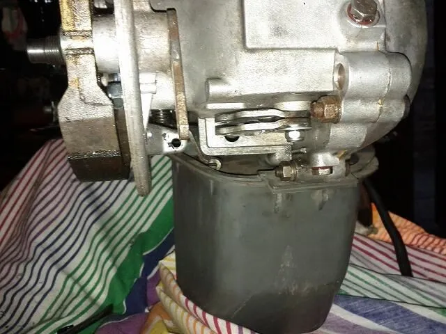

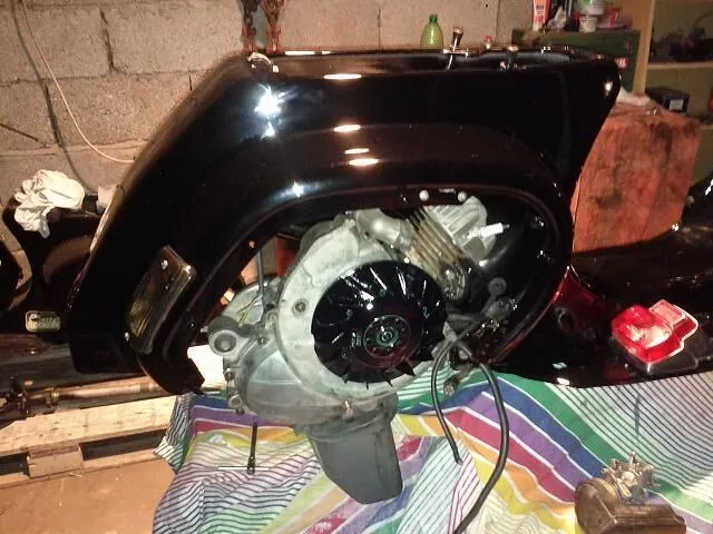

    hier mal paar Bilder. Gibt es verschiedene Gehäuse von der xl2?

    Nein. Sieht doch gut aus. So wie es sein soll...

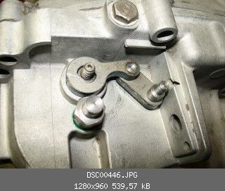

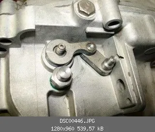

    das Gehäuse sieht aber anders aus, hat so ne Aussparung, die hab ich net....findest du zufällig eine Einbauanleitung?

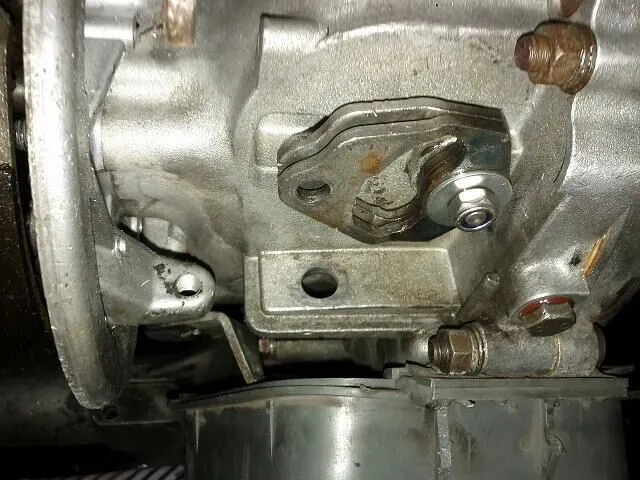

    Die bei Deinem Motor abgebildete Seilzugaufnahme fällt weg und dort wird der Umlenkhebel montiert dann werden noch 2 löcher gebohrt/gewinde geschnitten wo die Seilzugeinsteller montiert werden.
    Der Befestigungsbolzen wird dort montiert wo die Schraube für die Schaltabdeckung sitzt (diese Entfällt ebenfalls)
    Ist doch garnet so schwer das ganze , es geht problemlos bei Deinem Motor ...
    Hier ist nen Bild bei wie es fertig montiert aussieht :
