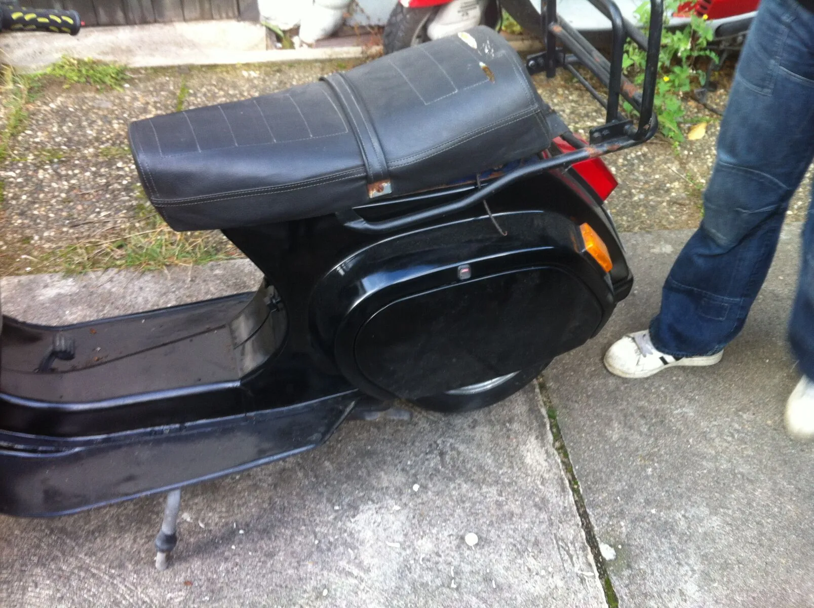

    Moin,

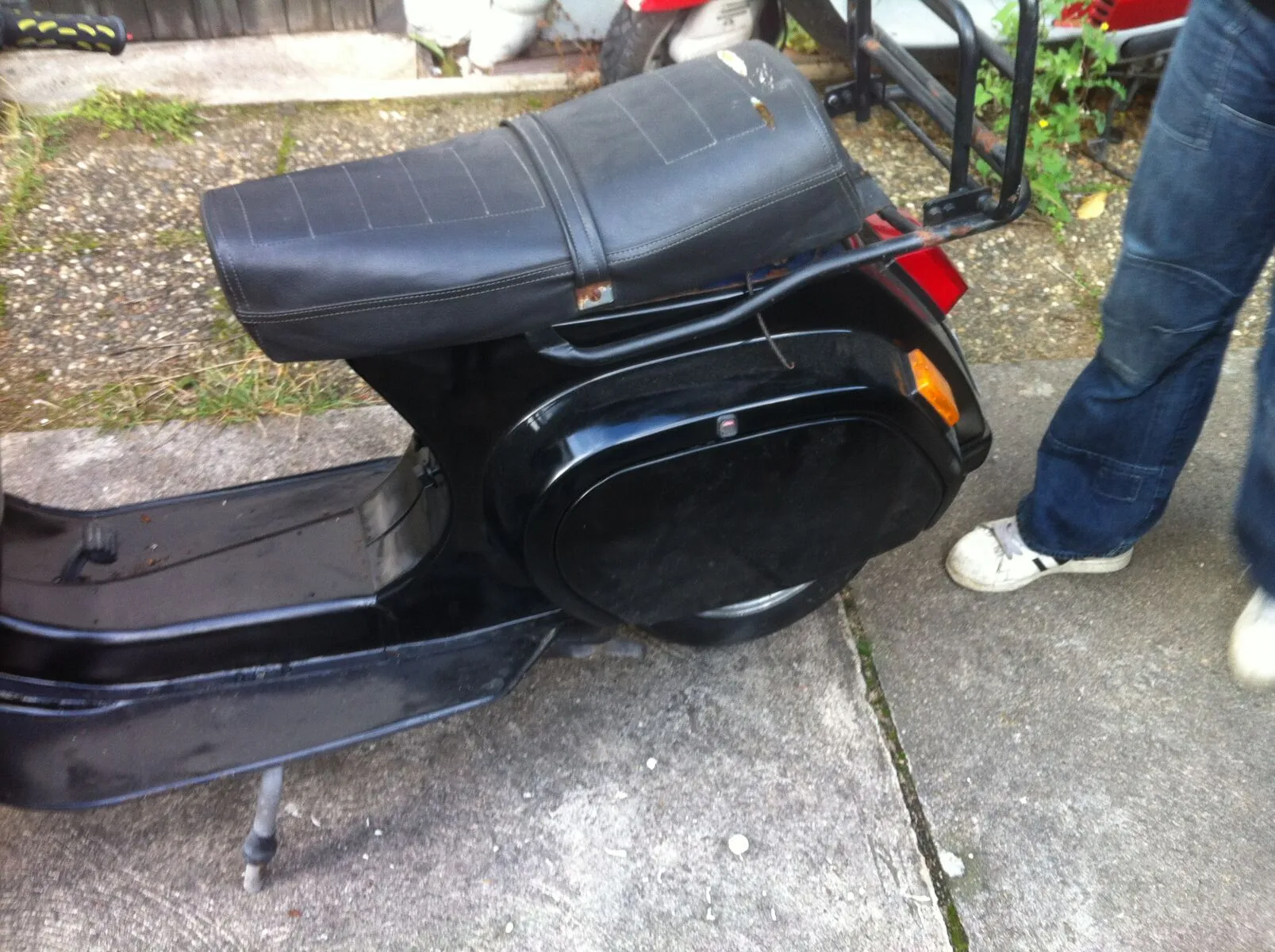

    ich habe mich getraut und mir mein erstes Schmalrahmenprojekt zugelegt!
    Eine italienische PK50S von '85 mit einem XL2-Elestart Motor.
    Habe leider kein Komplettbild O-Lack war wahrscheinlich Weiß!
    So dann habe ich heute angefangen sie zu strippen!
    Und dabei allerlei Lustige Dinge entdeckt. ("übelst zugerichtete teile")

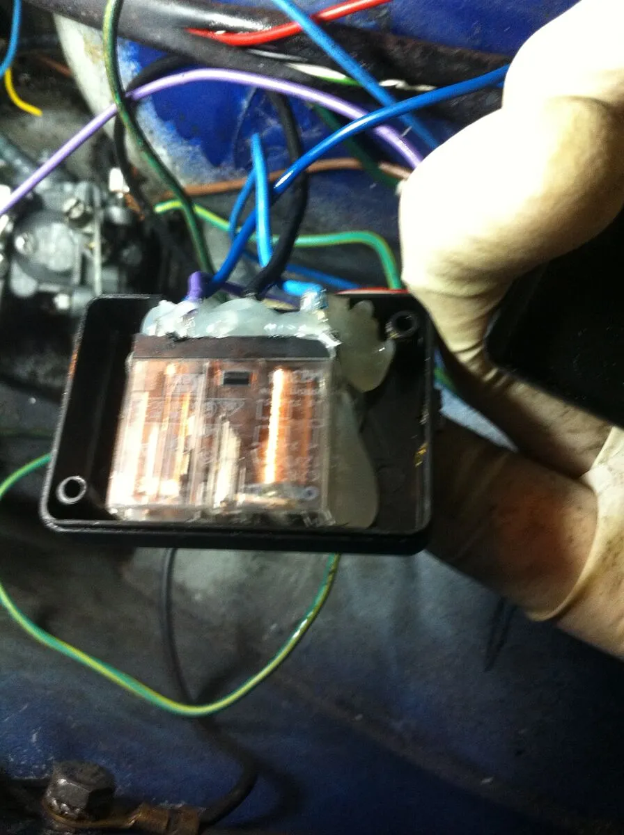

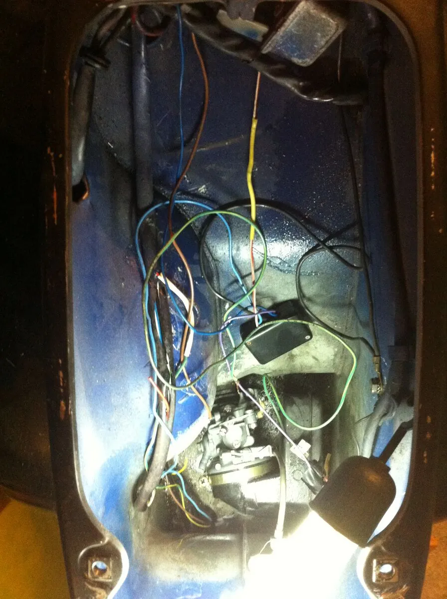

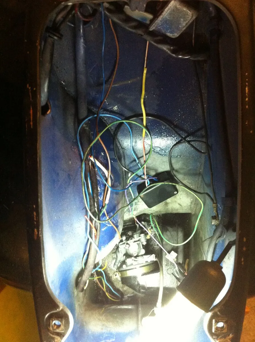

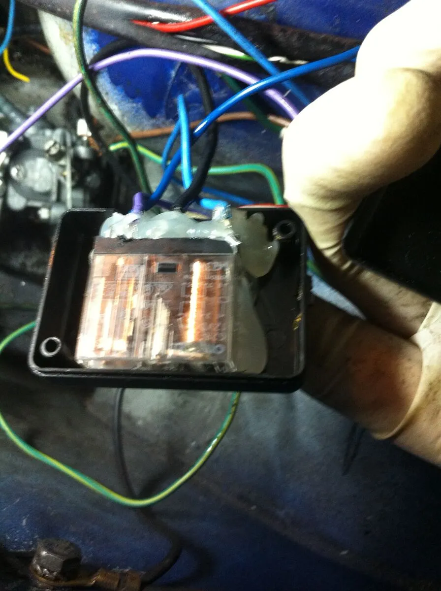

    was ist das? noch so ein ding befand sich unter der kaskade.

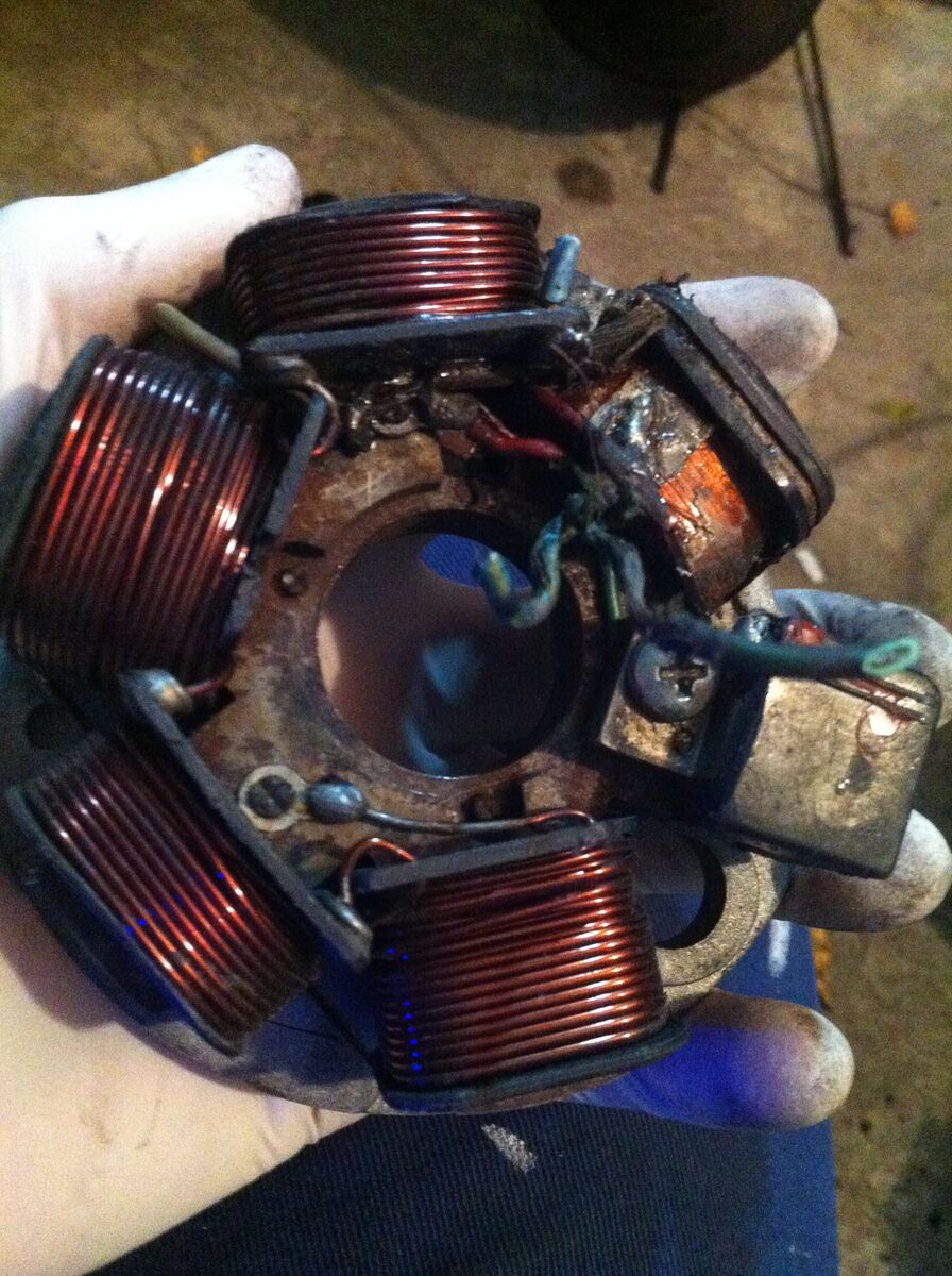

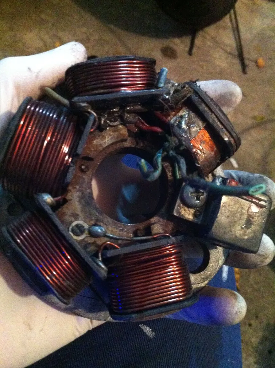

    wie wird die zgp richtig verkabelt?ist das es eine 12v kontaktlos?

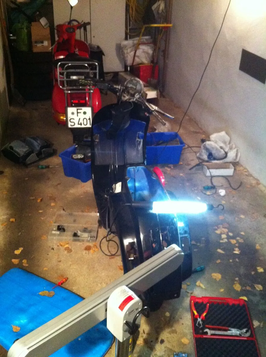

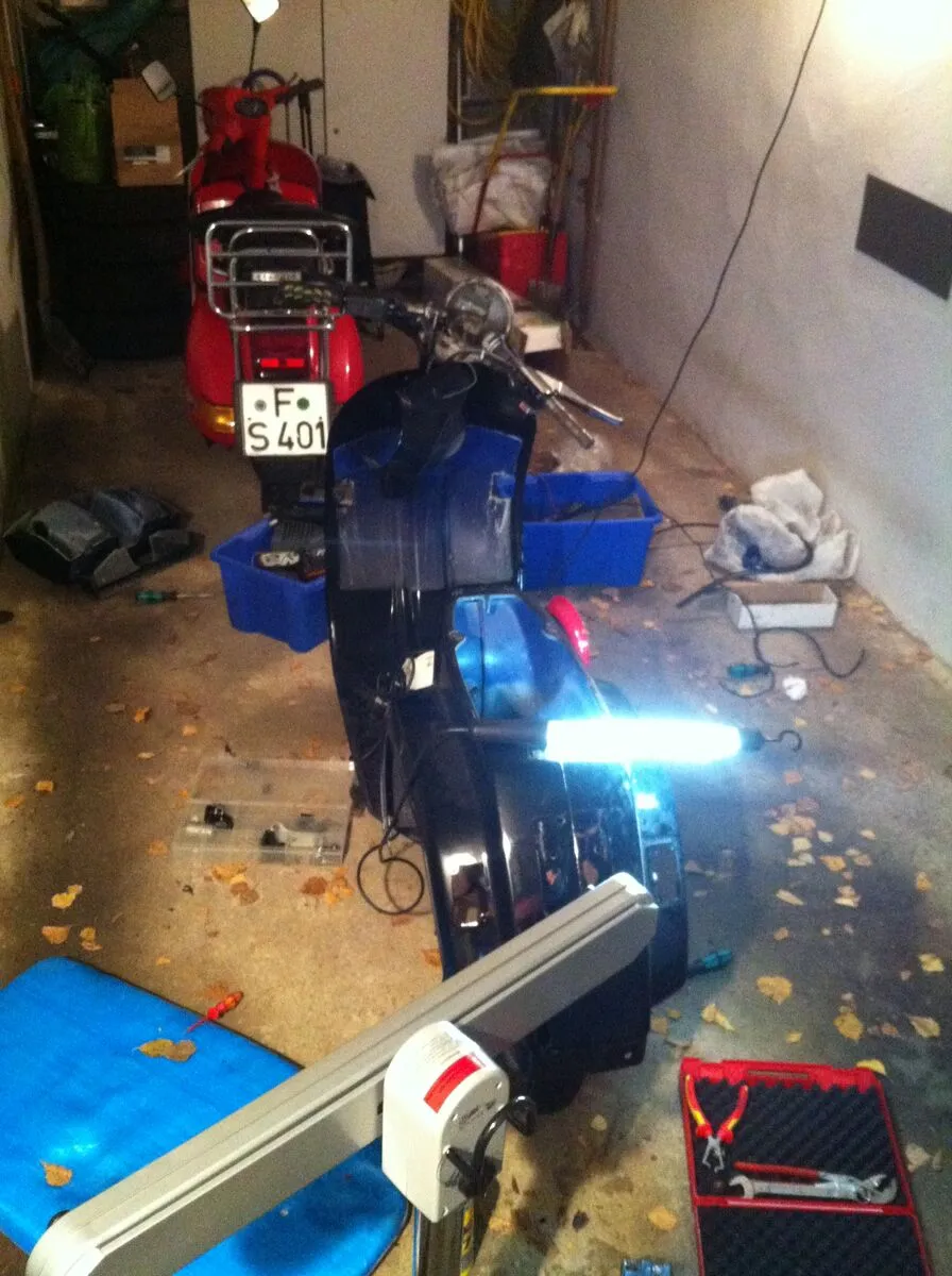

    das war der endstand vorhin um 22:20 hinten zu sehen meine px

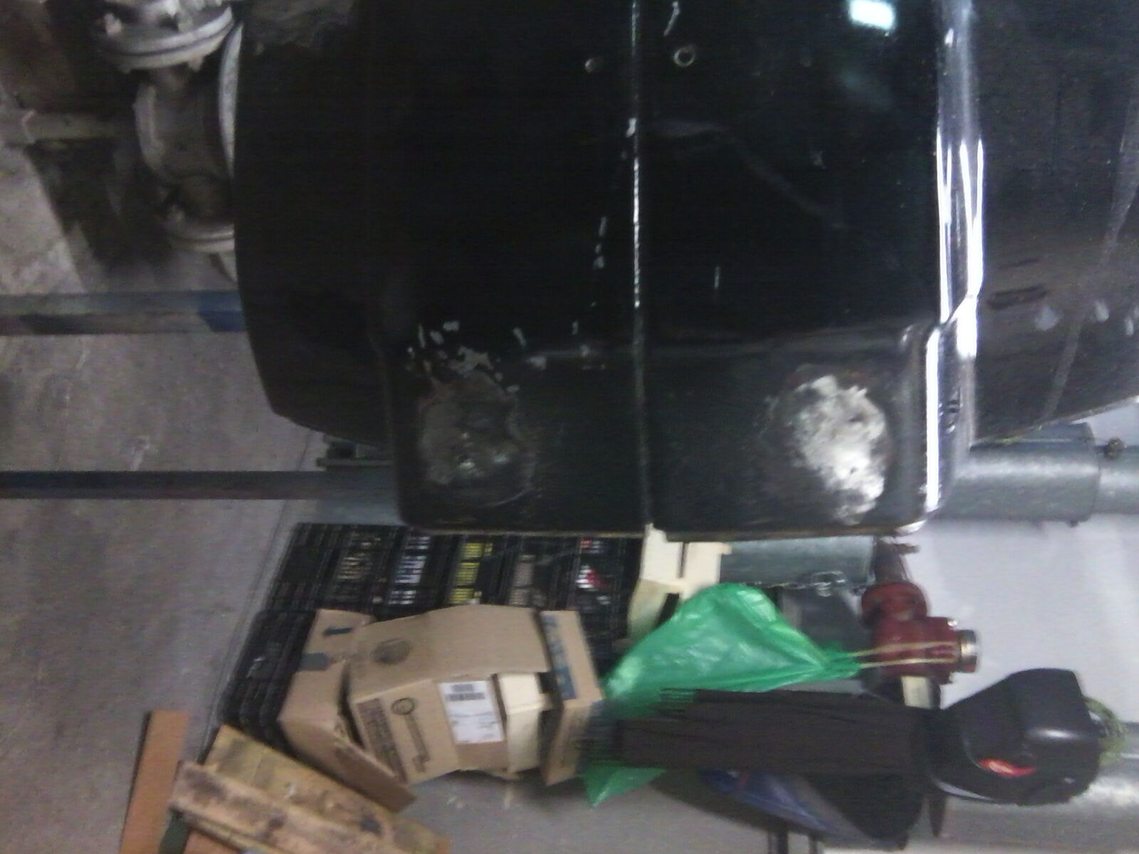

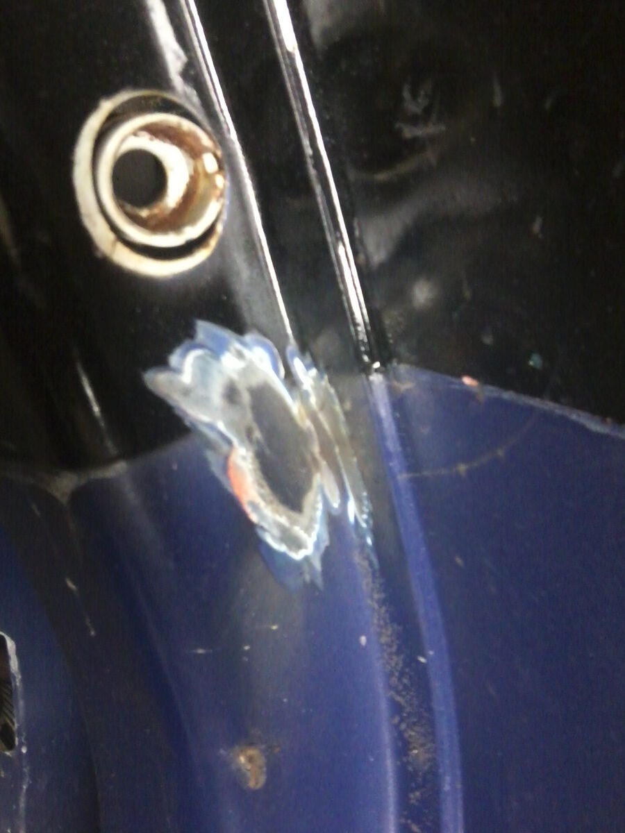

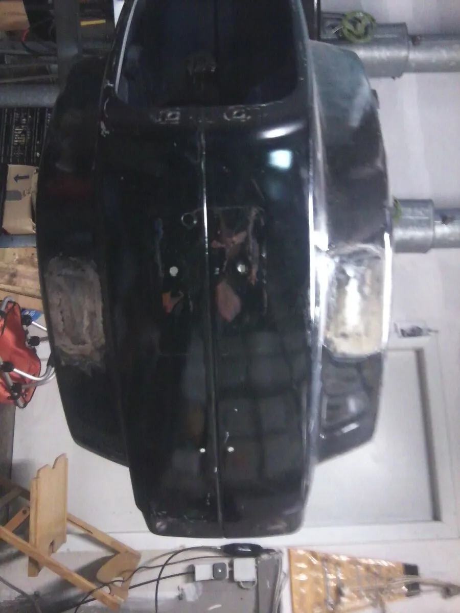

    stand 11.12.12:
    die pk ist komplett auseinandergenommen und wird die tage hoffentlich gestrahlt, währenddessen probiere ich kleinteile zu reinigen.
    stand 16.12.12:

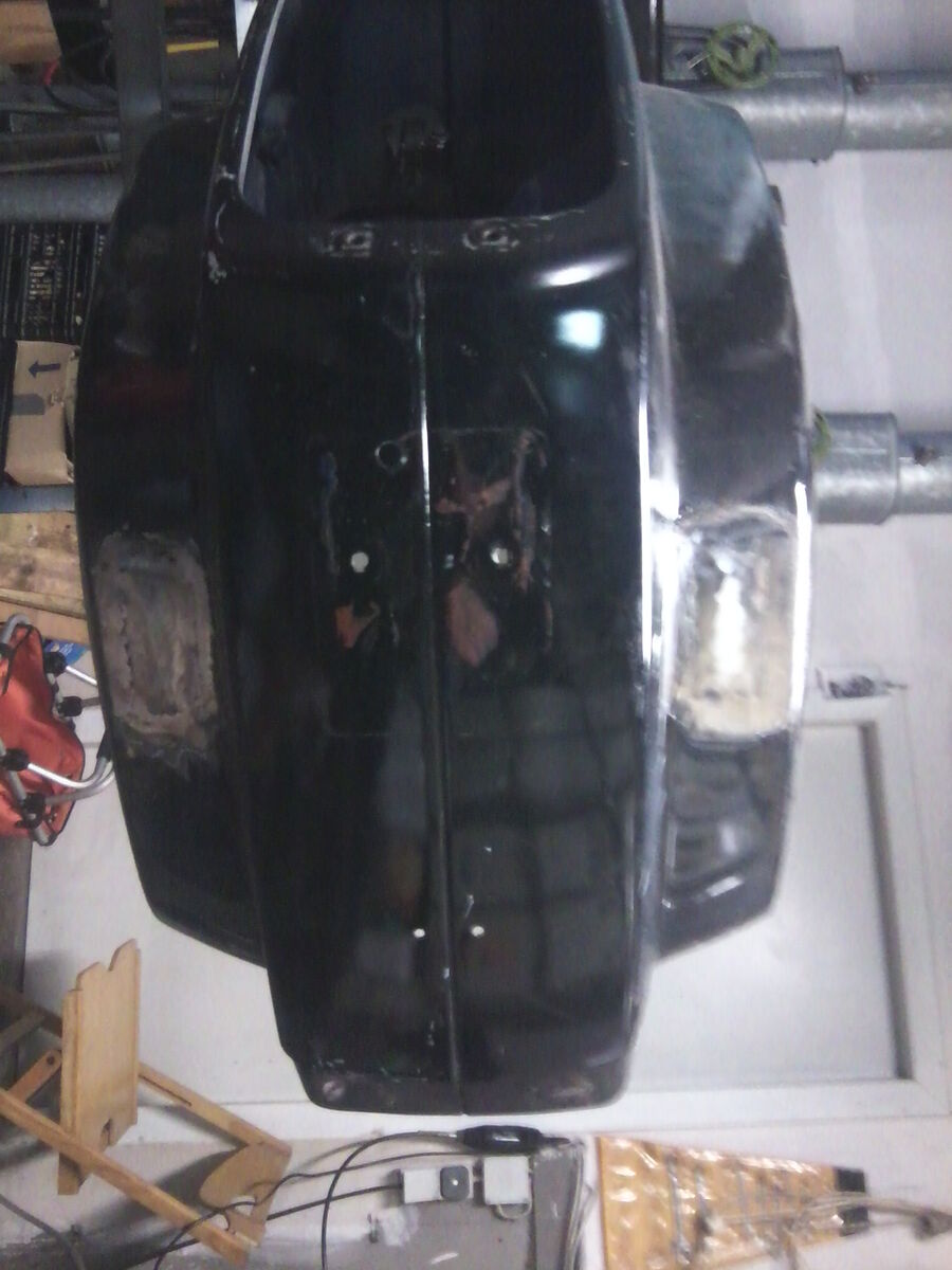

    pk wurde mitm caddy zum Basjoe: gefahren zum schweißen.
    stand 18.12.12:
    zugeschweißte blinker hinten
    spritzschutzaufnahme
    blinkerkabeldurchführung
    ich halte euch auf dem laufenden

    Zu deiner Frage "was ist das?":
    Das ist ein Relais (sieht aus wie ein "Finder"-Relais) in einem zusammengebasteltem Gehäuse.
    Was es schaltet ist natürlich die andere Frage! :D
    2,597
    62,132
    11,831
    • December 10, 2012 at 11:23
    Ist das in der Mitte eine Quecksilbersäule? Event. eine Alarmanlage mit Bewegungssensor.
  • jotten
    1,746
    205
    Ganderkesee
    • December 10, 2012 at 11:35
    rassmo: Wovon sprichts du??
    Wenn du das meinst, was ich meine, dann Nein. Kein Quecksilber. Ist ein ganz einfaches Steckrelais!
    2,597
    62,132
    11,831
    • December 10, 2012 at 11:40
    jotten: Ich meinte das gleiche Teil.
  • jotten
    1,746
    205
    Ganderkesee
    • December 10, 2012 at 11:41
    Ah, OK, also wie gesagt, ist ein Steckrelais, sowas wie das hier z.B.:
    • December 10, 2012 at 11:47
    Die ZGP ist eine Kontaklose, hat ja einen Pickup drauf. Ob nun 6V oder 12 V: Was für Birnen sind denn drin? Wegen der Verkabelung kannste Du Dir sonst auch mal die Schaltpläne hier anschauen:

    hedgebang: Die ZGP war nicht verbaut, war sozusagen eine Zugabe, verbaut war eine 12V Kontaktlos. Deshalb gehe ich davon aus, dass es auch eine 12V ist.
    jotten: Habe mir schon gedacht, dass es ein Relais ist nur es ist für mich nicht klar geworden was das Teil schalten soll. Der Vorvorbesitzer hat anscheinend auch einen Zusätzlichen Kill-Switch verbaut.

    • December 10, 2012 at 12:14
    Hassla: Wohin führen den die Kabel? Event. Ersatz für defektes Blinkrelais?
  • Hassla
    2,876
    563
    Frankfurt
    PK50XL2 Elestart; PK50S; PX200E Elestart GS
    • December 10, 2012 at 12:39
    rassmo: Hätte sein können, dass es für ein defektes Blinkerelais eingebaut wurde. Aber: 1. Wieso verbaut man dann 2 davon? 2. Wieso verbaut man dann unter der linken Backe ein originales Blinkerrelais? 3. Wieso unter der dem Tank und unter der Kaskade befestigen?
    Werde aber eh einen neuen Kabelbaum reinziehen, denn alles andere wäre Pfusch.

    Kann es sein, dass er probiert hat mit den Relais, den Kabelbaum von nicht Elestart auf Elestart umzubauen?

    kenn mich mit elestart modellen überhaupt nicht aus, weiß ja bei mir fliegt sämtlicher elektroschrott sofort raus...bis auf licht natürlich.
    aber ich würde tippen das es sich bei dir um nen kabelbaum von ner italo pks mit 4spulen generator handelt.

    Bei der Karosserie habe ich mir gedacht, dass ich auch den Spritzschutz entfernen will und die Aussparungen dafür zuschweiße(n lasse).
