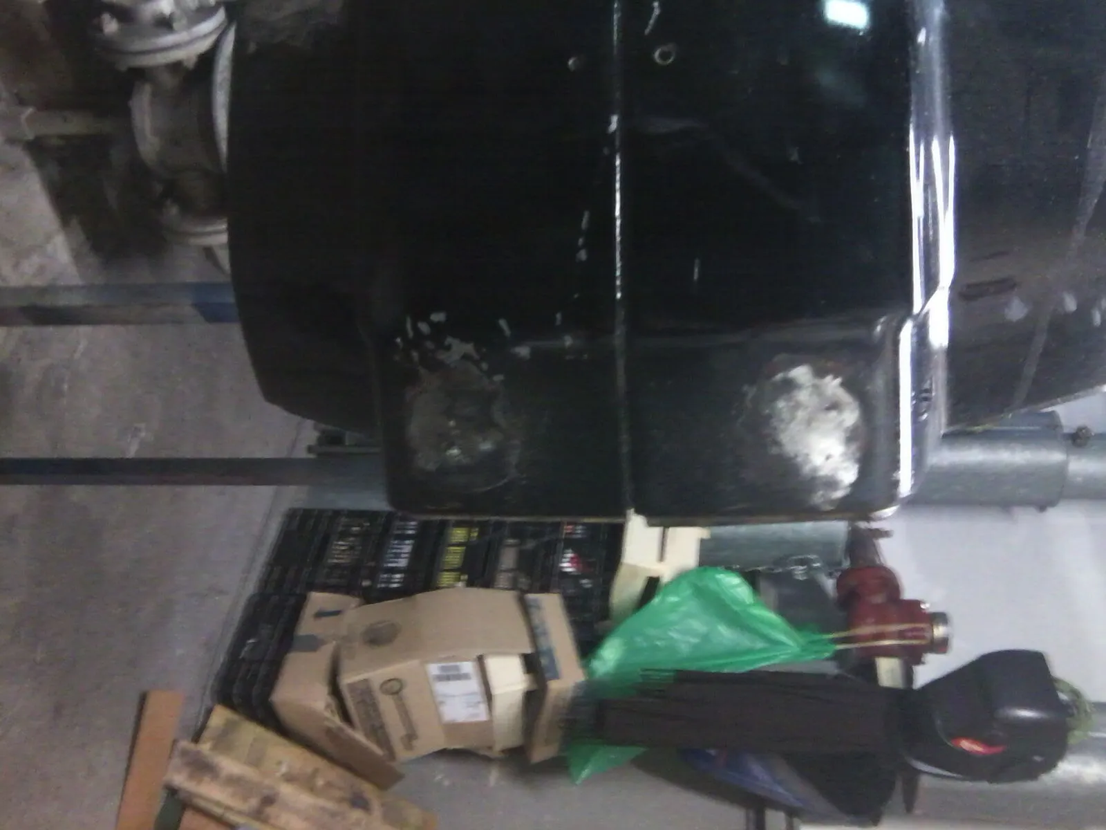

  • Vorhin habe ich den Rahmen zum Basjoe gefahren, dass er mir paar Löcher Schweißt:
    • Blinker VoHi
    • Blinkerkabellöcher
    • Stoßdämpferaufnahme hinten
    • Rahmenabschluss

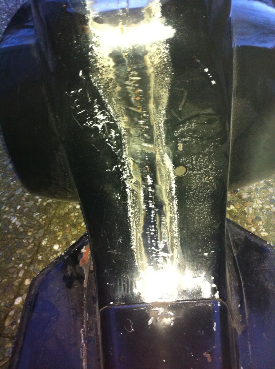

    Nun stehe ich aber auch noch vor der Frage, ob ich das Heck komplett cleane, also auch die Sicke in der Mitte am Heck und vorne im Durchstieg, wie sind eure Meinungen dazu?
  • Komplett aufgeräumt sieht der Arsch sicher sehr anziehend aus :thumbup:
    Wenn du die Möglichkeit hast, würde ich es machen lassen.

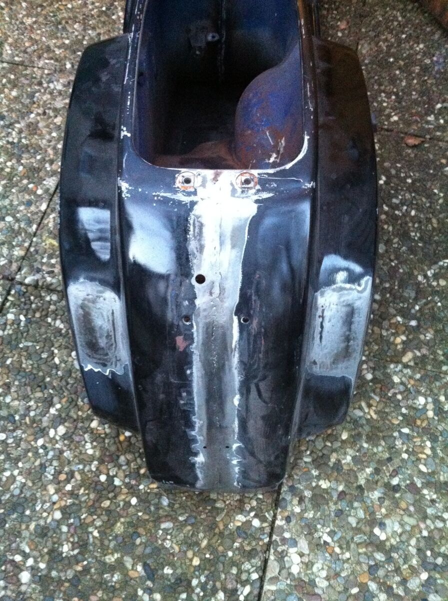

  • Anbei ein paar Bilder aus der Schweißerhöhle Basjoe:
    Zugeschweißte Blinker hinten
    Spritzschutzaufnahme
    Blinkerkabeldurchführung
  • Mono PK ori Bank (wobei die Repros unter alles Sau sind)
    Spritzschutz ist was feines, ich ärgere mich, dass ich ihn dieses Mal weggelassen habe, da schau ich lieber ein Stück Gummi an, als eine 25cm lange Dreckspur auf meinem Heck.
    Sicke lassen, denn wo fängst an und hörst auf? Denn dann müssten auch alle Punktschweißung glatt werden.
    Wenn dir Blech nicht gefällt hol dir ne XL 2 die ist hinten glatt!
    Farbe Schwarz.
    Welche Seitenbacken willst du? Denn wenn du auf dem Cleanen Trip bist, könnten die der PK 50 passen. Ah die hast du ja schon.
    Gruß Luk
  • Die Ori Pk Mono finde ich deutlich zu klobig.
    Spritzschutz wird überbewertet. Hat mein Motorrad auch nur dahingehend dass ich nicht nass werde sondern die Sozia:D
    Wieso Pk Seitendeckel? Habe ich doch drauf?!
    Xl2 kommt mir nicht ins Haus muss das Elend ja bei meinem Bruder sehen. Schrecklich. Und außerdem ist dann an der Seite dann so hässlich.
    Die sicke würde ich dahingehend wegmachen/Schweißen, dass ich hinten Anfänge und bis zu dem Durchstieg gehe.

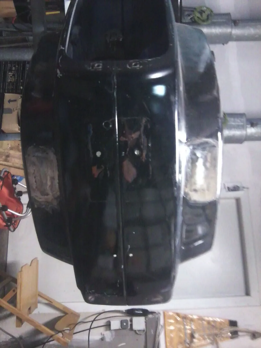

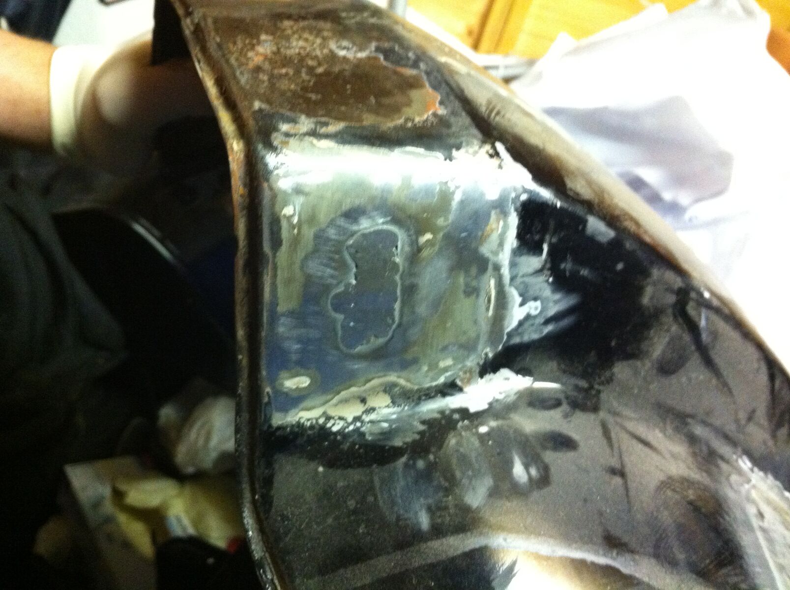

  • So hier gibt es auch was neues, Blinker vorne zu und Hecksicke zu:
    Als Rücklicht gefällt mir das BGM Antik Rüli Mini ganz gut nur habe ich ein Bild gesehen wo es auf einer Pk montiert war und das sah wiederum zum Kotzen aus...
    Heute (Donnerstag) wird noch die Dämpferaufnahme geschweißt und dann erst einmal Skifoan.

    Matte im durchstieg, alles andere ist weder schoen noch praktikabel.

    Da ich die Originale Matte gefunden habe wird die verbaut.

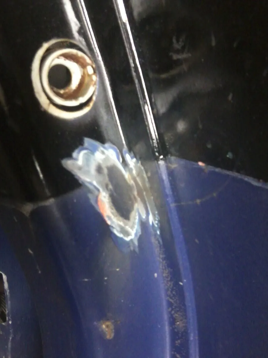

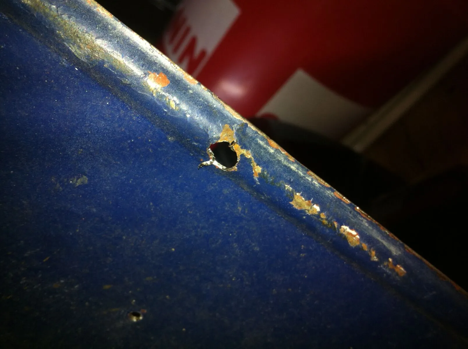

    Habe mich vorhin mal dran gemacht, die vom Vorbesitzer zugeschweißten Löcher für die Trittleisten wieder aufzubohren.
    Gesagt getan, löcher gesucht, angekörnt, 2mm Bohrer, danach 3mm Bohrer am ende noch mit einem Flachsenker die Löcher entgraten.
    Dabei habe ich anscheinen bei einem Loch zu viel Kraft aufgewendet, aus einem 3mm rundes Loch wurde ein 8mm großer Grand Canyon.

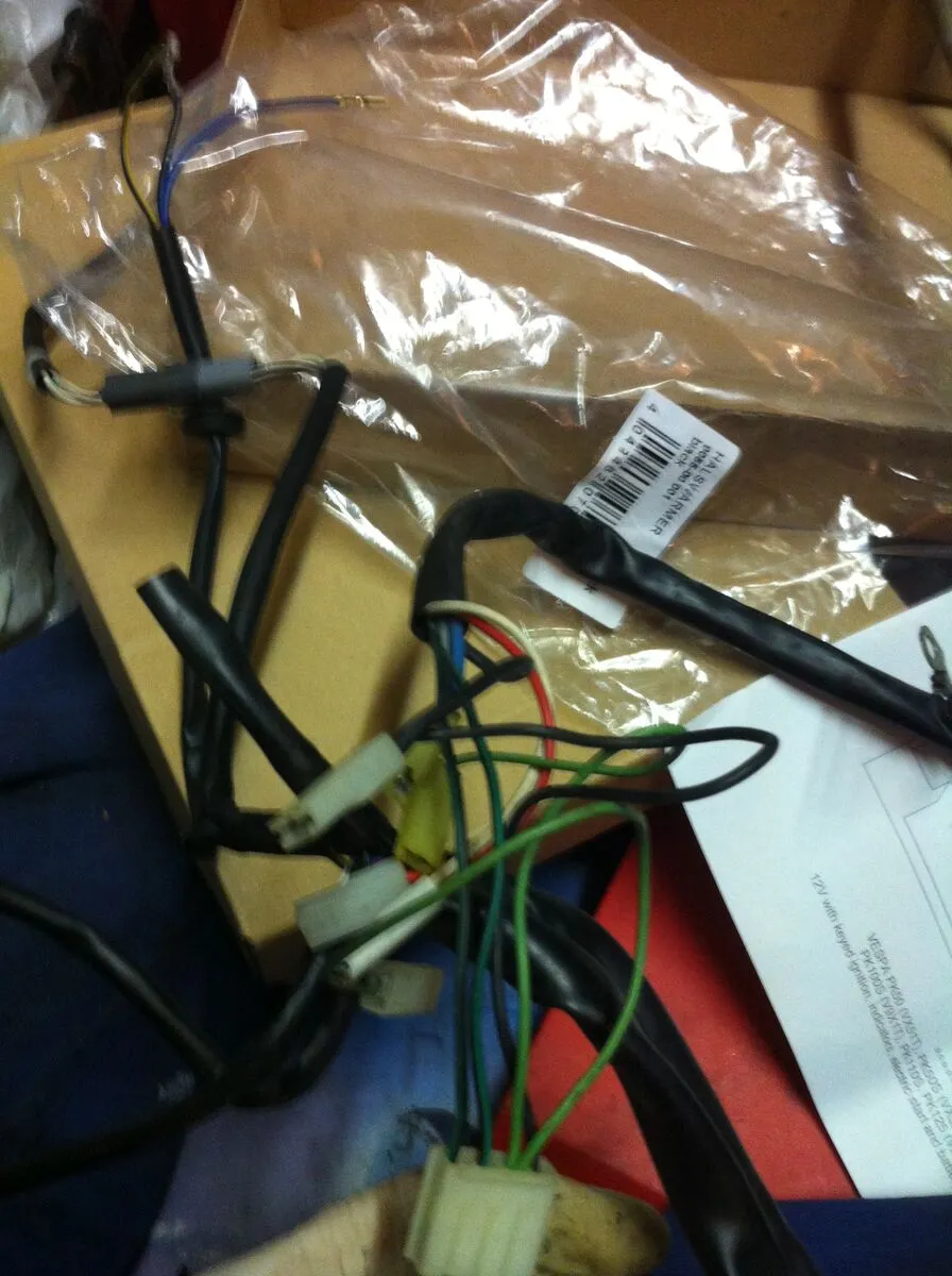

    Genervt wie ich war, habe ich mir gedacht, wende ich mich mal dem am Freitag gelieferten Kabelbaum zu, überlege so, was kommt hinten hin was vorne, als ich dann beschlossen habe, dass die Rundstecker nach vorne kommen, wollte ich mich dem Batterie/Akku-Anschluss zuwenden, ich schau und schau, :" Also Felix", sagte ich zu mir selbst "wenn das vorne ist, muss die andere Seite hinten sein." Ich hab mich nach den Akkuanschlüssen wund gesucht, bis mir dieser Stecker aufgefallen ist:
    Und was sagt das dem wissenden Vespaschrauber?

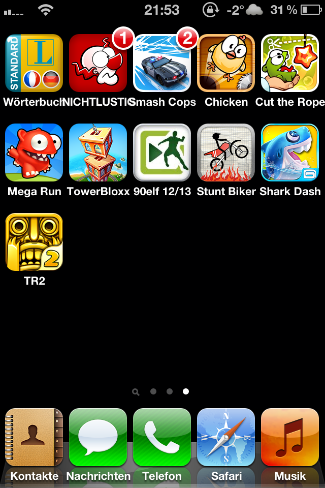

  • Mediakreck: Einfach weil ichs kann...;P Mein iPhone ist jb, und da gibts dann Mods in Cydia, welche das ermöglichen!
