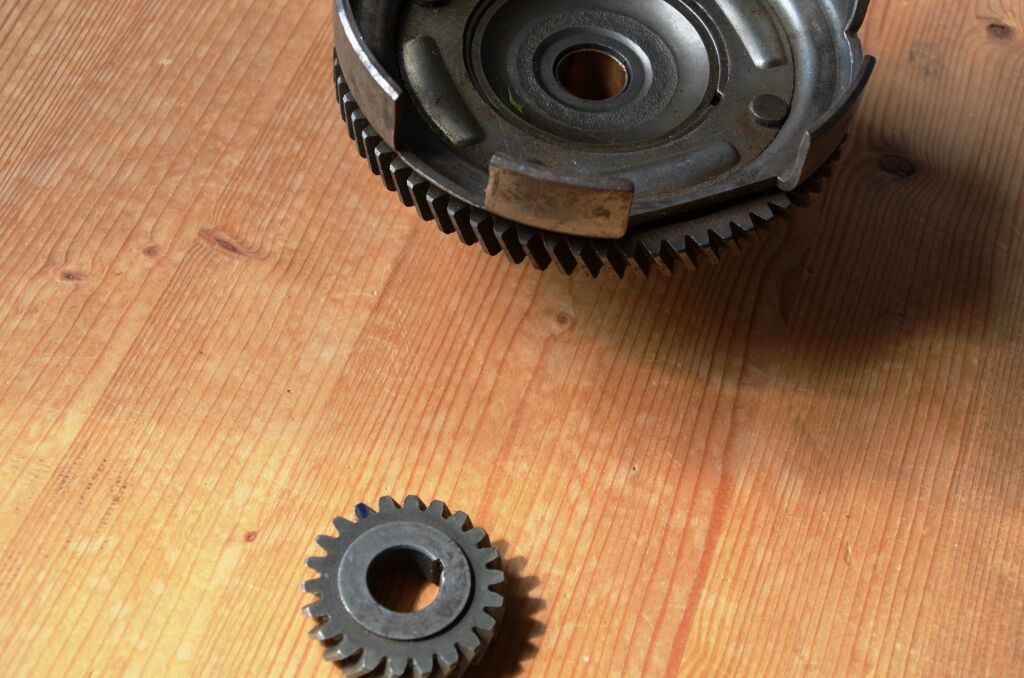

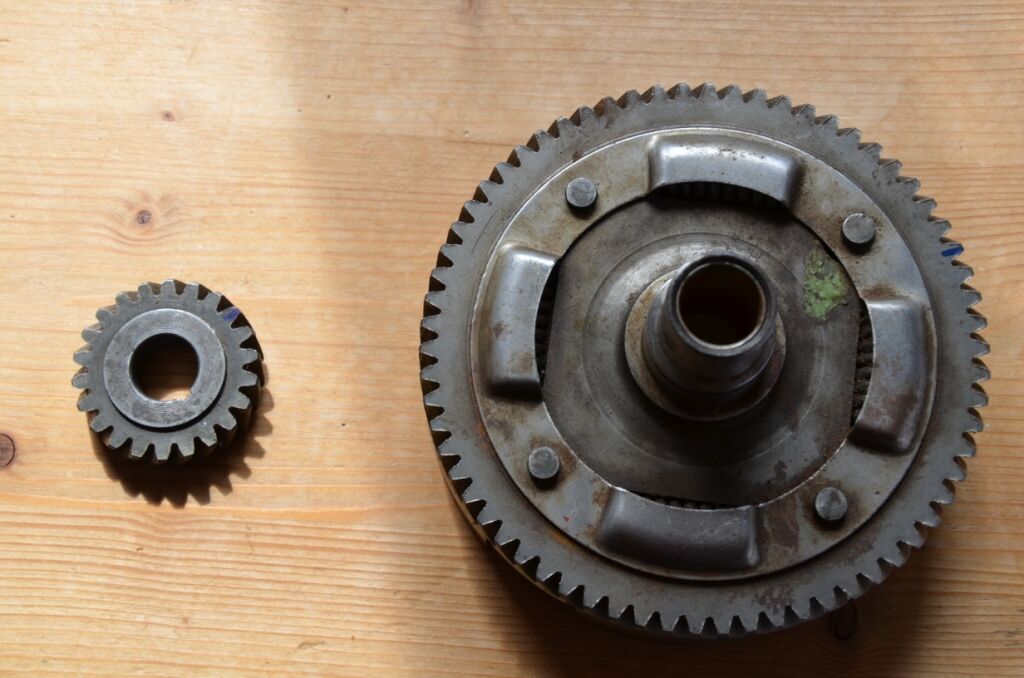

    hier sind die bilder von der schrägen 3.00er primär ... es sind 22 bzw 66 zähne

    vermutlich hast du dich verzaehlt und es ist eine 2,86. macht aber nix.

    ich habs nochmal nachgezählt aber wieder komme ich auf 22 bzw 66 und 66/22=3 oder hab ich da einen denkfehler?!

    ich hab gerade selber die zähne gezählt, ich fass es nicht. Wo haste das her? Kannste ruhig verwenden, glaub mal sollteste dich für den 100er zylinder entscheiden, willst du die ÜS nicht wechseln, weil es einfach perfekt passt. Einzige was noch etwas stören könnte ist der anschluss in den 4ten gang. Der vierte ist, was bescheleunigung angeht etwas lahm, aber das wird dir ERSTMAL nicht auffallen. Warum schickst du den motor zum kobold?

    was glaubst du warum hab ich mir das teil sofort geschossen obwohl ich noch gar nicht gewusst hab ob ichs wirklich brauche oder nicht?! 2-)
    habs vom "Oloone" ausm GSF bzw ich glaub der is hier auch aktiv () der hat damals zwei stück verkauft ... keine ahnung ob er noch welche hat - probiers mal wenn du bock hast
    ja das hab ich schon gelesen dass selbst die 3.00 nicht unbedingt perfekt zu jedem 102er passt bzw der vierte gang etwas zäh werden könnte das is mir aber denke ich relativ wurscht
