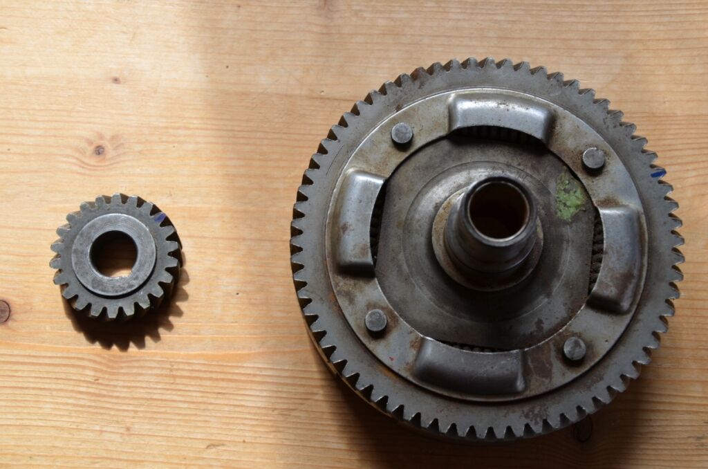

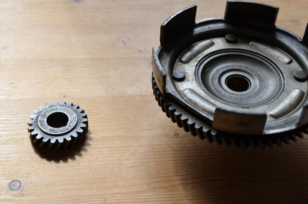

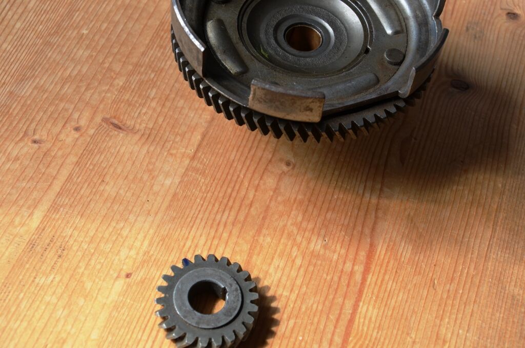

    hier sind die bilder von der schrägen 3.00er primär ... es sind 22 bzw 66 zähne
    der HP4 motor ist schon der zweitmotor ... der originale ist ein XL2 Kat motor - also mist - aber der bleibt komplett original sollte ich mal probleme mit den kapperlständern bekommen
    selber fräsen würde ich so oder so nicht das überlass ich schon einem profi
    trotzdem fände ichs schad da die HP4 motoren eh rar gesäht sind und zumindest der DS eine akzeptable größe hat
    es stellt sich für mich wirklich nur die frage ob drehzahlarme 85er/102er zylinder mit der "rennkurbelwelle" oder einer normalen besser bedient sind

    vermutlich hast du dich verzaehlt und es ist eine 2,86. macht aber nix.
    der DR passt plug and play auf die originalüberströme. als kurbelwelle schadet etwas mehr einlasszeit in keinem falle. das einzige ist., wenn du es bis zum exzess treibst, könnte sich der roller etwas schwerer ankicken und etwas schwerer abdüsen lassen.
    etwas mehr würde es natuerlich bringen, wenn du die überströme erweiterst, also hier im zylinderfuß und im motorgehäuse. ist aber bei diesen kleinen arschzylindern nicht zwingend.
    der 19.19er passt auch gut zum 102er, auffm 75er braucht er eigentlich nur mehr sprit.

    ich habs nochmal nachgezählt aber wieder komme ich auf 22 bzw 66 und 66/22=3 oder hab ich da einen denkfehler?!

    ich hab gerade selber die zähne gezählt, ich fass es nicht. Wo haste das her? Kannste ruhig verwenden, glaub mal sollteste dich für den 100er zylinder entscheiden, willst du die ÜS nicht wechseln, weil es einfach perfekt passt. Einzige was noch etwas stören könnte ist der anschluss in den 4ten gang. Der vierte ist, was bescheleunigung angeht etwas lahm, aber das wird dir ERSTMAL nicht auffallen. Warum schickst du den motor zum kobold?

    was glaubst du warum hab ich mir das teil sofort geschossen obwohl ich noch gar nicht gewusst hab ob ichs wirklich brauche oder nicht?! 2-)
    habs vom "Oloone" ausm GSF bzw ich glaub der is hier auch aktiv () der hat damals zwei stück verkauft ... keine ahnung ob er noch welche hat - probiers mal wenn du bock hast
    ja das hab ich schon gelesen dass selbst die 3.00 nicht unbedingt perfekt zu jedem 102er passt bzw der vierte gang etwas zäh werden könnte das is mir aber denke ich relativ wurscht
