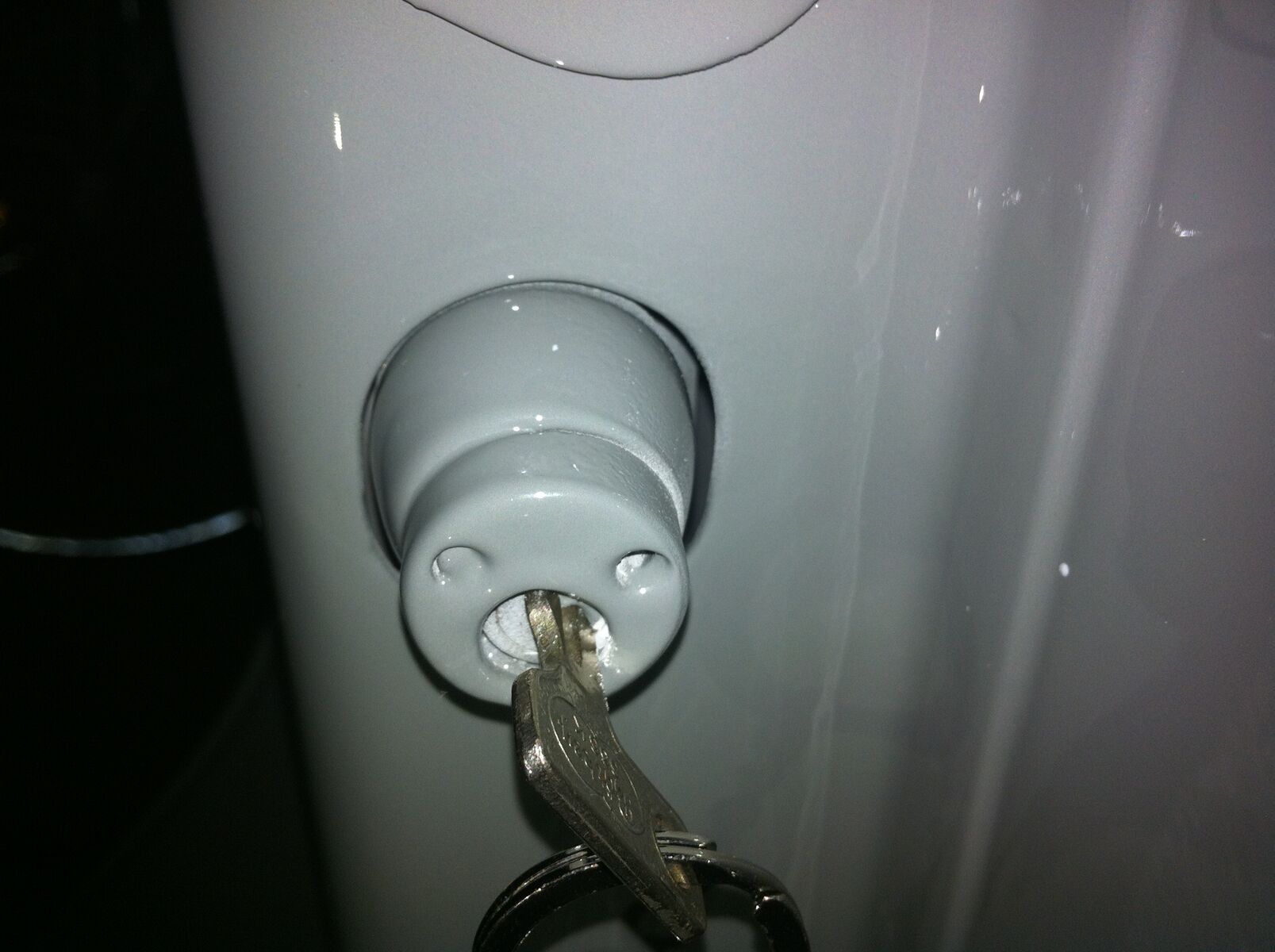

    Der Lackierer hat natürlich über das Lenkradschloss lackiert :(
    Jetzt schließt das Ganze zwar noch, lässt sich aber nicht mehr öffnen!
    Wie soll ich vorgehen um den ganzen Lack dort ab- bzw. rauszubekommen?
    Danke !

    Würde erstmal das abkleben was Lack bleiben soll dann mit nen Teppichmesser vorsichtig den Lack runterkratzen (keine tiefen Kratzer reinmachen) und zum Schluß mit ner Poliermaschiene die Alukappe aufpolieren . Fertig !
    Oder gleich ern. die Kappe wenn Geld keine Rolle spielt... dazu brauchste dann noch 2 neue Nieten !
    In den Schließzylinder ordentlich WD40 rein dann wird der schon gangbar werden , erstmal nur rein raus bewegen nicht gleich mit drehen versuchen !!!
    Viel Spaß und Glück , hoffe Du hast dem Lackierer kein dickes Trinkgeld gegeben .... Vollpfosten !!!!

    Cardoc2001 hat das wesentliche beschrieben.
    Aber ein kleiner Hinweis sei erlaubt.
    Wer seinen Roller mit montiertem Lenkradschloß abgibt darf sich darüber nicht wundern.

    kannst du wirklich mit einem teppichmesser entlacken. oder du nimmst die hülse ab, kann man vorsichtig raushebeln, brauchst keine neuen nieten, nur nicht aufbohren!
