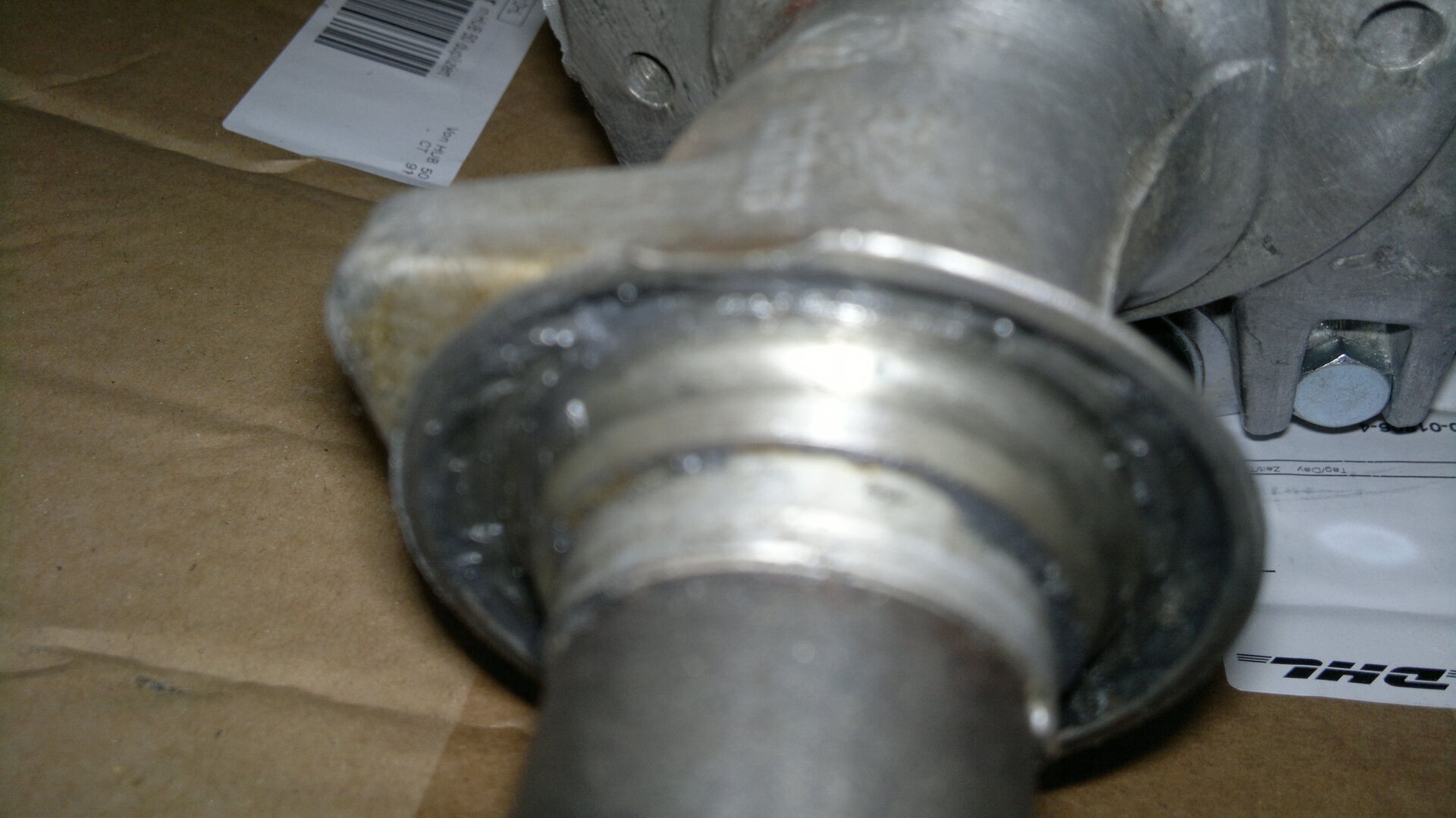

    Weiter habe ich an meiner Gabel eine kleine Beschädigung festgestellt, siehe Bild. Dort wo das Kugellager für die untere Lagerschale drin liegt habe ich eine Eindellung festgestellt, die ist mir vorher nie aufgefallen, kann das ein Problem werden? Kann man den Ring von der Gabel tauschen oder muss man dann die ganze Gabel tauschen?

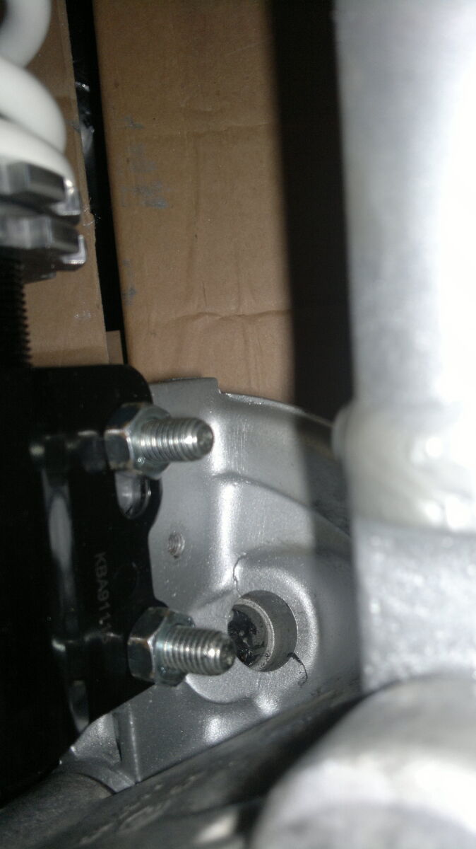

    Die letzte Frage, wie heisen denn diese Einstellschrauben mit welchen man die Bremse an der Bremsankerplatte einstellen kann? Die ist bei mir nämlich nur noch rudimentär vorhanden also nur das Gewinde, das Teil in welchem die Hülle des Seilzuges stecken soll ist abgebrochen also brauche ich es neu. Siehe auch Foto da ist das Gewinde in der Bremsankerplatte zu sehen. Wie heist das Teil, welches da rein muss.

    Das Mehrzweckfett was du da hast, passt.
    Die von die gezeigte Eindellung ist nicht weiter dramatisch. Allerdings würde ich, wenn die Gabel schonmal draußen ist und das Lager nichtmehr das Beste ist, gleich das obere und unten Lenkkopflager mittauschen. Natürlich mitsamt der Lagerschalen und des bei dir eingedellten Staubschutzes.
    Die Einstellschraube heißt Einstellschraube. Klick dich dazu einfach mal durch die Explosionszeichningen der Onlineshops, ist eigentlich selbsterklärend.
    Aha das ist also der Staubschutz. Ist der jetzt wechselbar? Und wenn wie ?
    Heiß machen abziehen oder wie geht der runter und wieder drauf?
    M.f.G.
    Vespa 1982
    • January 1, 2013 at 21:55
    Der Staubschutz ist auf dem Stuerrohr aufgesteckt und wird vom unteren Lagersitz gehalten , der Lagersitz ist aufgepresst .
    Um diesen zu erneuern muß der alte mit einem Meißel runtergeschlagen werden , und der neue Vorsichtig (ohne Macken reinzuschlagen ) aufgeschlagen oder besser gepresst werden .
    Dazu dient dieses Werkzeug :
    Wenn Du handwerklich geschickt bist geht es auch ohne dem Werkzeug !
