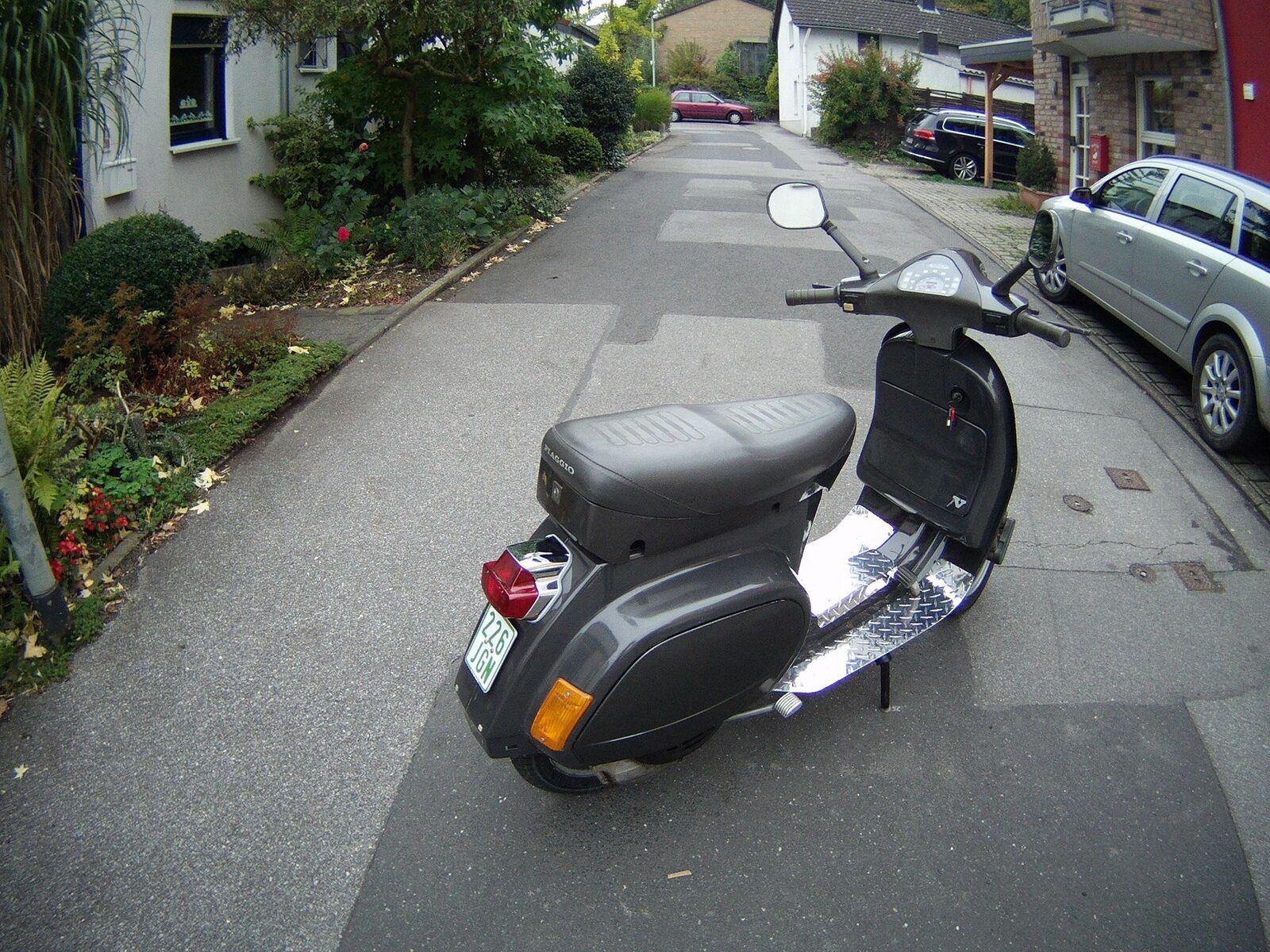

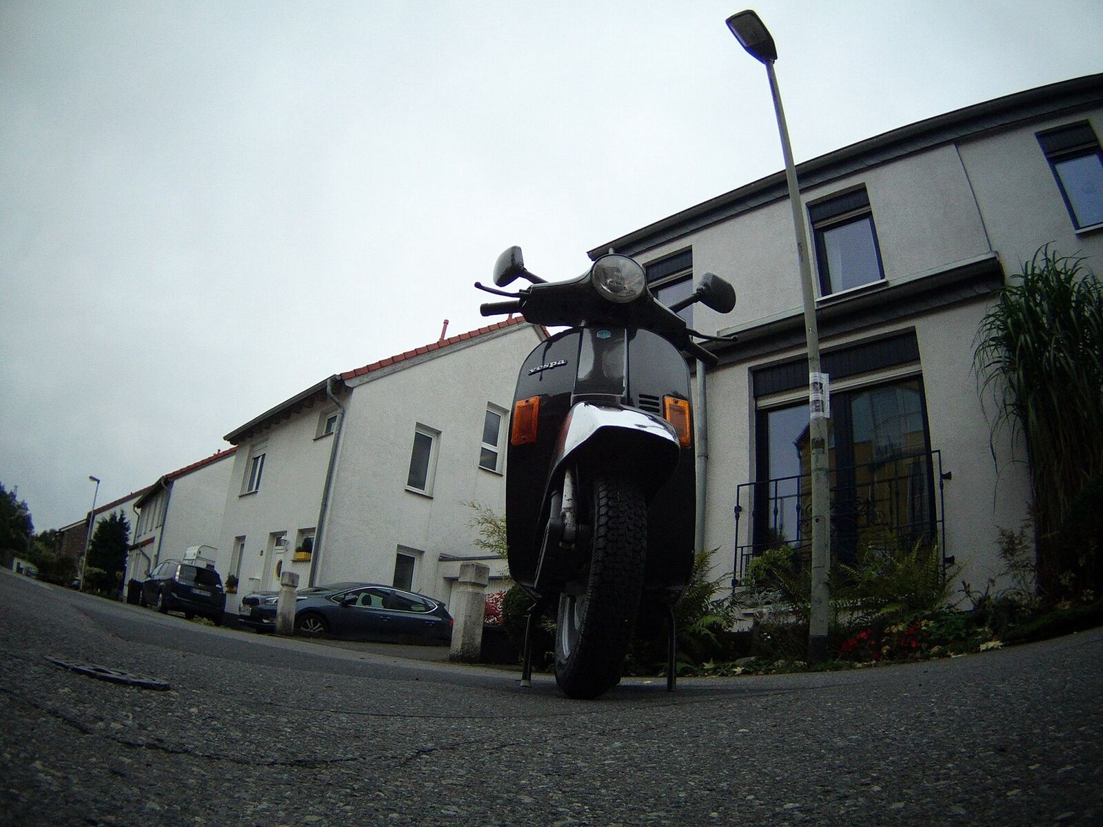

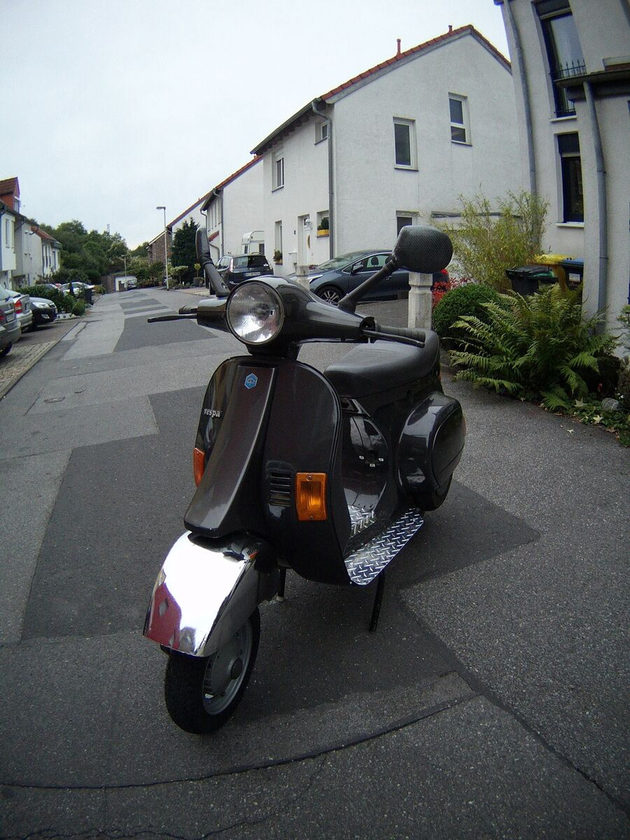

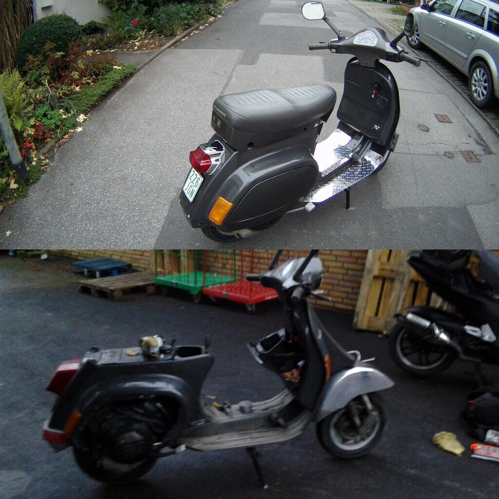

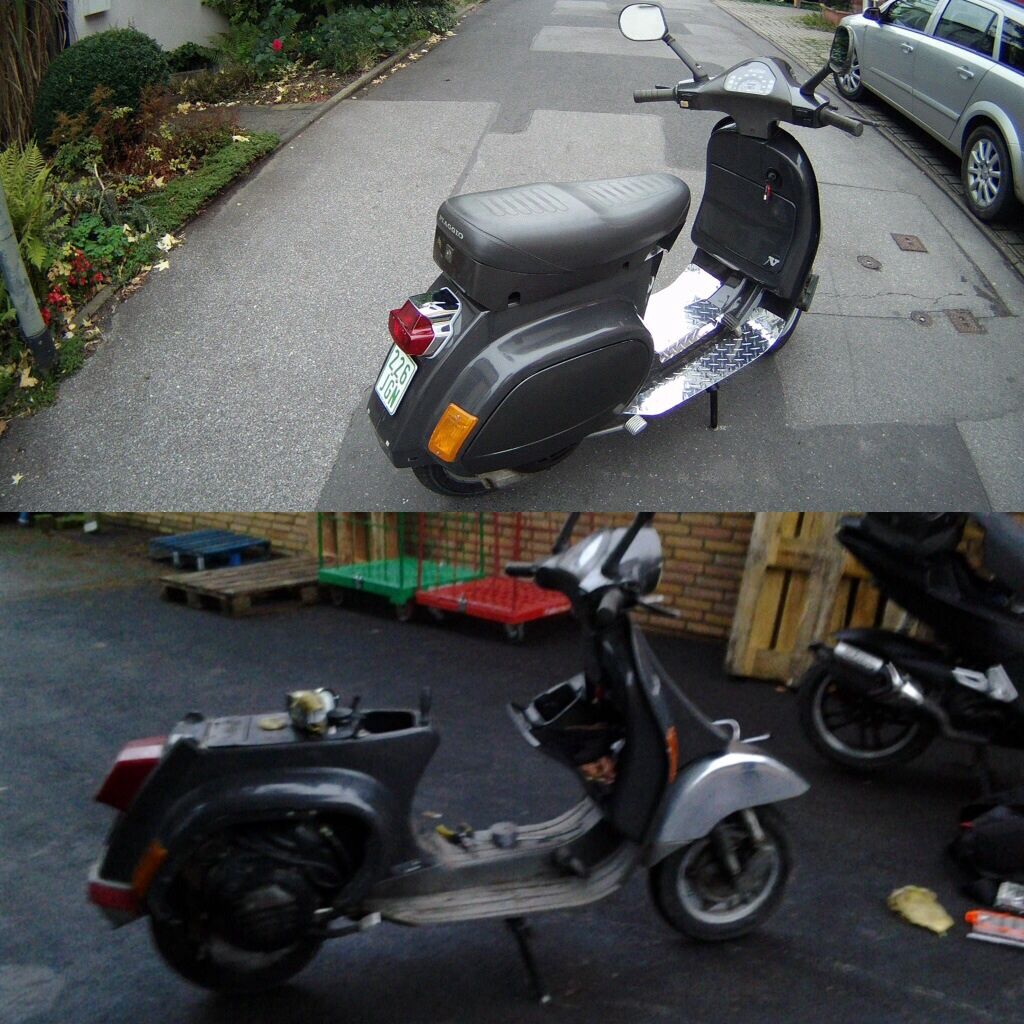

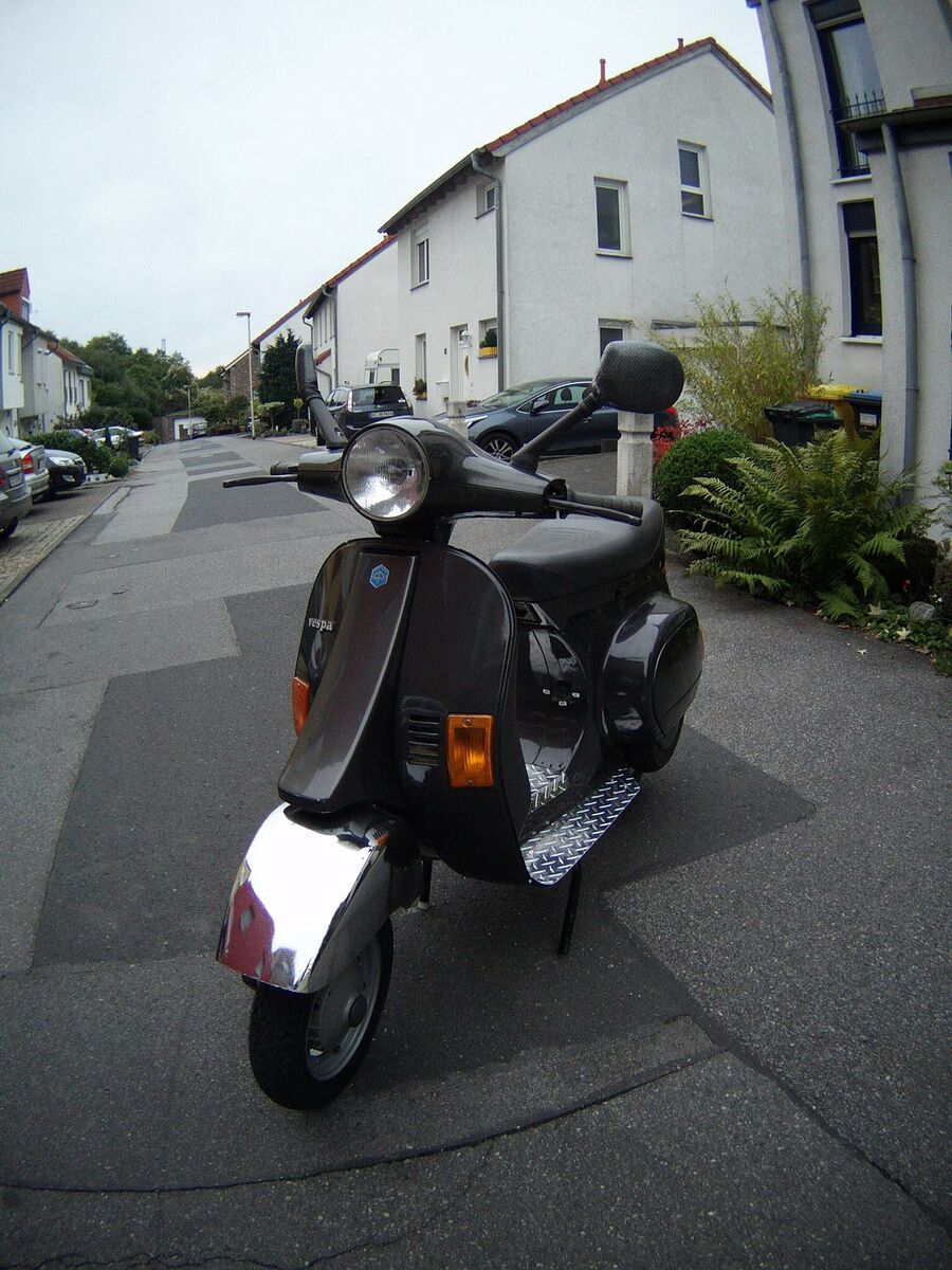

    Hallo alle zusammen
    Ich hab mich lange nicht mehr gemeldet da es ansich nichts mehr zu Berichten gab.
    Aber jetzt habe ich die Vespa ENDLICH fertig.
    Es kann und wird auch noch einiges dran gemacht (Aussehens mäßig) aber Motor und Co, laufen jetzt ohne Probleme.
    Eins der Probleme die dazu führten das der Roller nicht ordentlich lief war zu einem kaputten und losen Krümmer, ein loser Zylinder Deckel wodurch spritt austrat und auch Luft reinkam.
