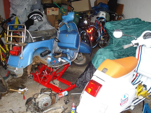

    So,
    heute hab ich mal mit dem Zerlegen begonnen...
    [Blockierte Grafik: http://s14.directupload.net/file/d/3141/fyk4hs44_jpg.htm]
    Und die ersten Teile sind auch schon eingetroffen... ...ich konnte einfach nicht wiederstehen... :D
    [Blockierte Grafik: http://s7.directupload.net/file/d/3141/eq8j99is_jpg.htm]

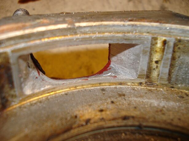

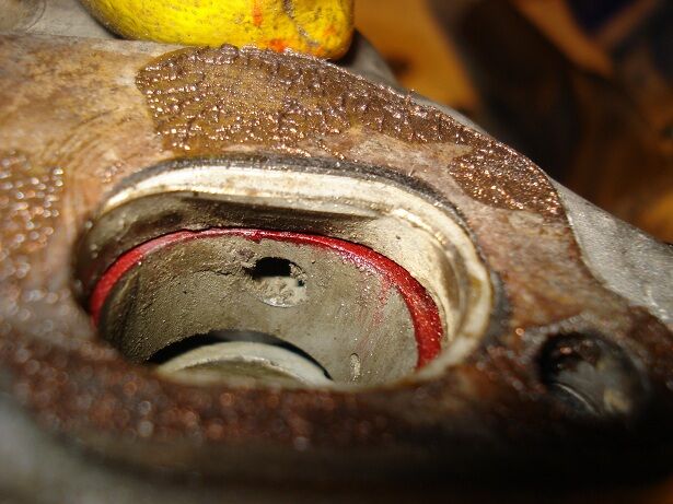

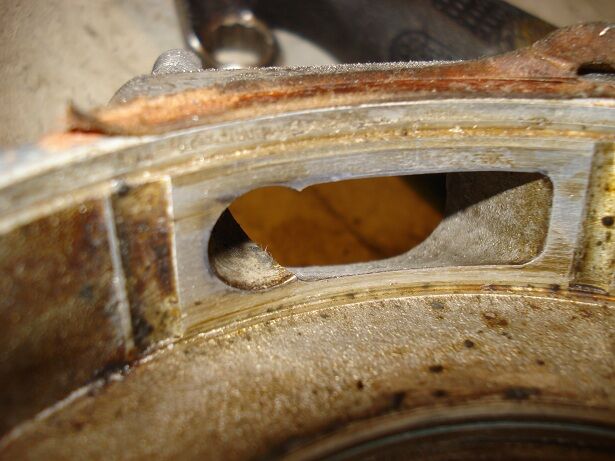

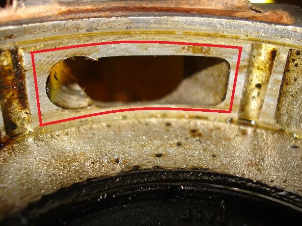

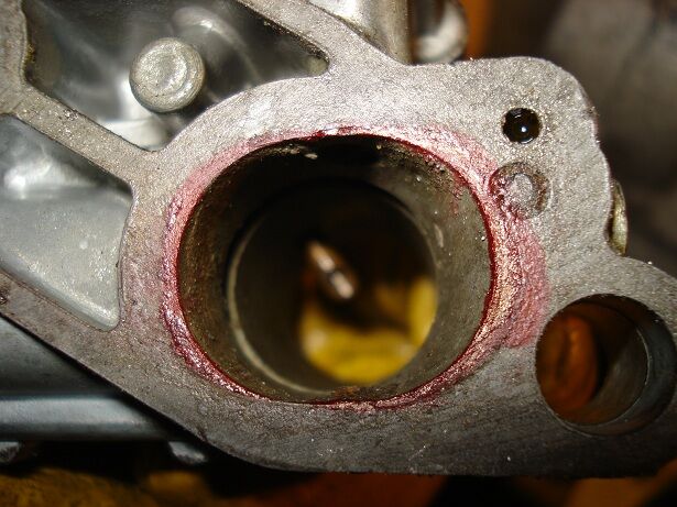

    So, habe heute Abend mal den neuen Dremel getestet und ein bisschen die Feilen geschwungen... ...aber es bleibt noch immer viiiieeel zu tun, und leider is der 20-er SI ein bisschen klein für den schönen Einlass im Gehäuse... :S

    • February 7, 2013 at 00:36
    • #33
    Hier mal meine orginalen Steuerzeiten:
    Einlass: 106° v. OT -> 46° n. OT => 152°
    Außlass: 72° + 76° => 148°
    ÜS: 54° + 58° => 112°
    => VA: 18°
    mein lieber Scholli! DAS ist mal entmutigend!!!
    Wie soll ich denn da was draus machen? :-O
    Ich habe ehwig rum gerechnet, und bin zu dem Schluss gekommen, dass folgende Zeiten wohl das Optimum darstellen müssten:
    175°/126°-24,5°
    ...die würde eine Höherlegung des Zylinders um 2,6 mm bedeuten und ein Hochziehen des Auslasses um 3,7 mm!
    Höhere Zeiten bekomm ich nich hin, ohne dass ich mind. 5 mm am Außlass nach oben muss; und ich denke das ist rein technisch nicht machbar, oder? Ich fürchte dass schon die 3,7 mm sehr problematisch werden, oder :?:

    Tja, leide fehlt mir wohl die Zeit dieses Jahr den FS zu erweitern; deshalb bleibt's erstmal bei einer 125-er mit O Tuning!
    So, und jetzt gehts weiter!
    Motor ist neu gelagert und wieder zusammen. Habe nochmal alles vermessen, und werde den Zylinder jetzt zunächst um 2,2 mm anheben. Mit meinem Cosa 2 ZK komme ich ohne Unterlegen auf eine QK von 0,8 mm, was mir definitiv zu gering ist, da der Motor auch halten soll. Somit spare ich mir zunächst das Abdrehen und werde zunächst nur unterlegen.
    Folgende Steuerzeiten werden damit erreicht:
    ÜS 124°
    AS 173°
    => VA 26,5°
    QK: 1,2 mm
    Allerdings muss ich wegen den ungünstigen Steuerzeiten des O-Zylinders den Auslass um 3,6 mm nach oben ziehen! Ist da ausreichend Fleisch da, oder ist diese Zahl eher unrealistisch?
    Und wie sind die Erfahrungen bezüglich der Auslass breite? Was ist eine gute Kombi zwischen Haltbarkeit und Leistung?
    Edit: Ich glaube mich zu erinnern dass es irgendwo ein Progrämmchen gab, das einem Auslasschablonen druckfertig berechnet hat... ...lieg ich da richtig? Und wenn ja, wo finde ich denn das? :rolleyes:

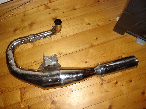

    - 125 ccm O-Tuning (2mm höher) + Cosa 2 Zentral-ZK
    - 20.20 SI ovalisiert
    - Sip Performance
  • Vespa Tuning
