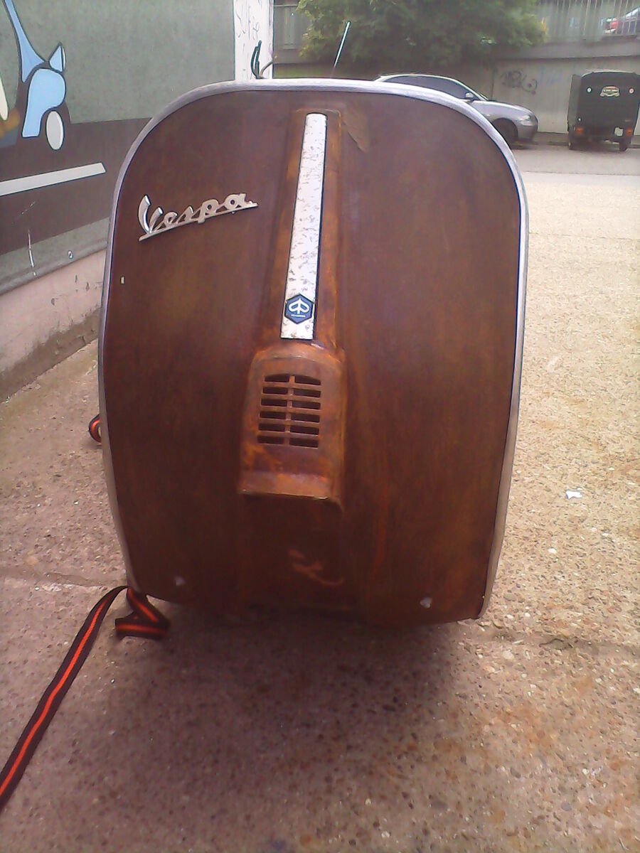

o-lack projekt wird gestrichen, hab ja wie gesagt keinen gefunden. wird vielleicht irgendwann weiter gemacht oder zur ss50 replica umgebaut.

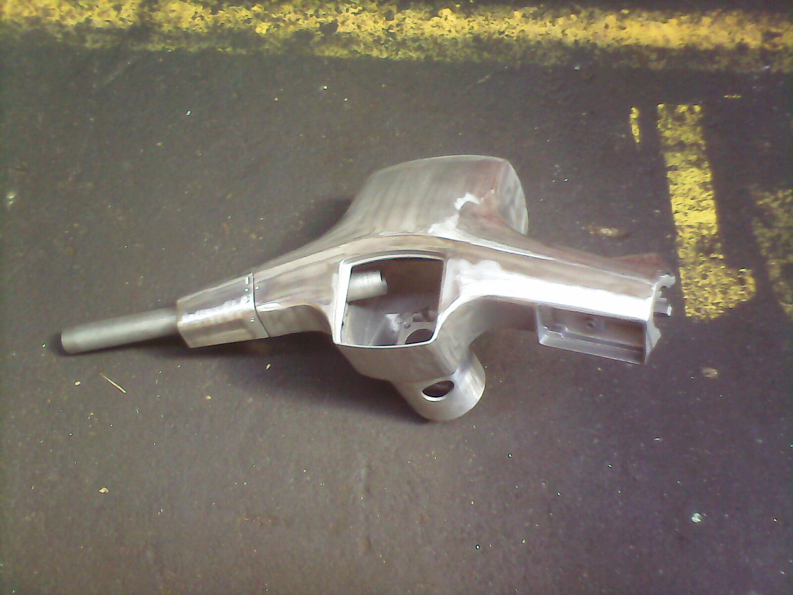

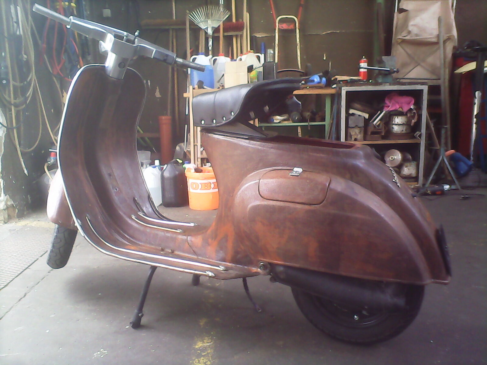

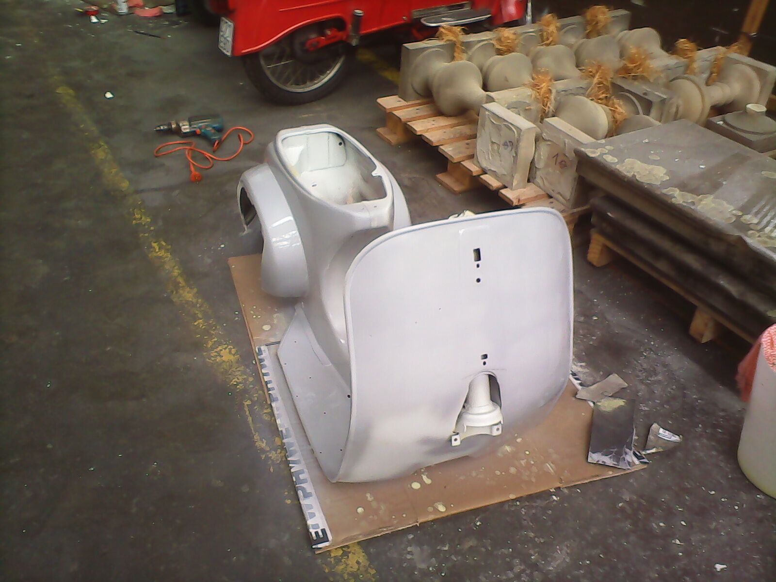

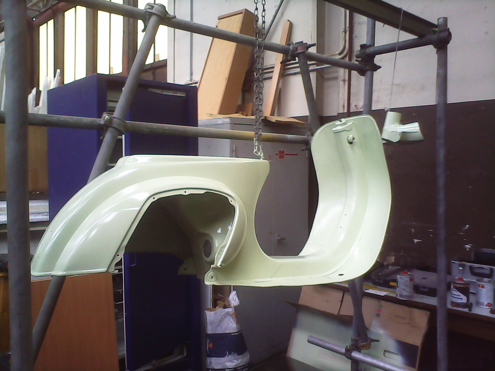

hab mich jetzt entschieden den rahmen von "schwarzwild" wieder aufzubauen. nur so tief wie möglich und mit poliertem lenkkopf, denke das passt besser zur verchromten seitenklappe. ->motor fertig

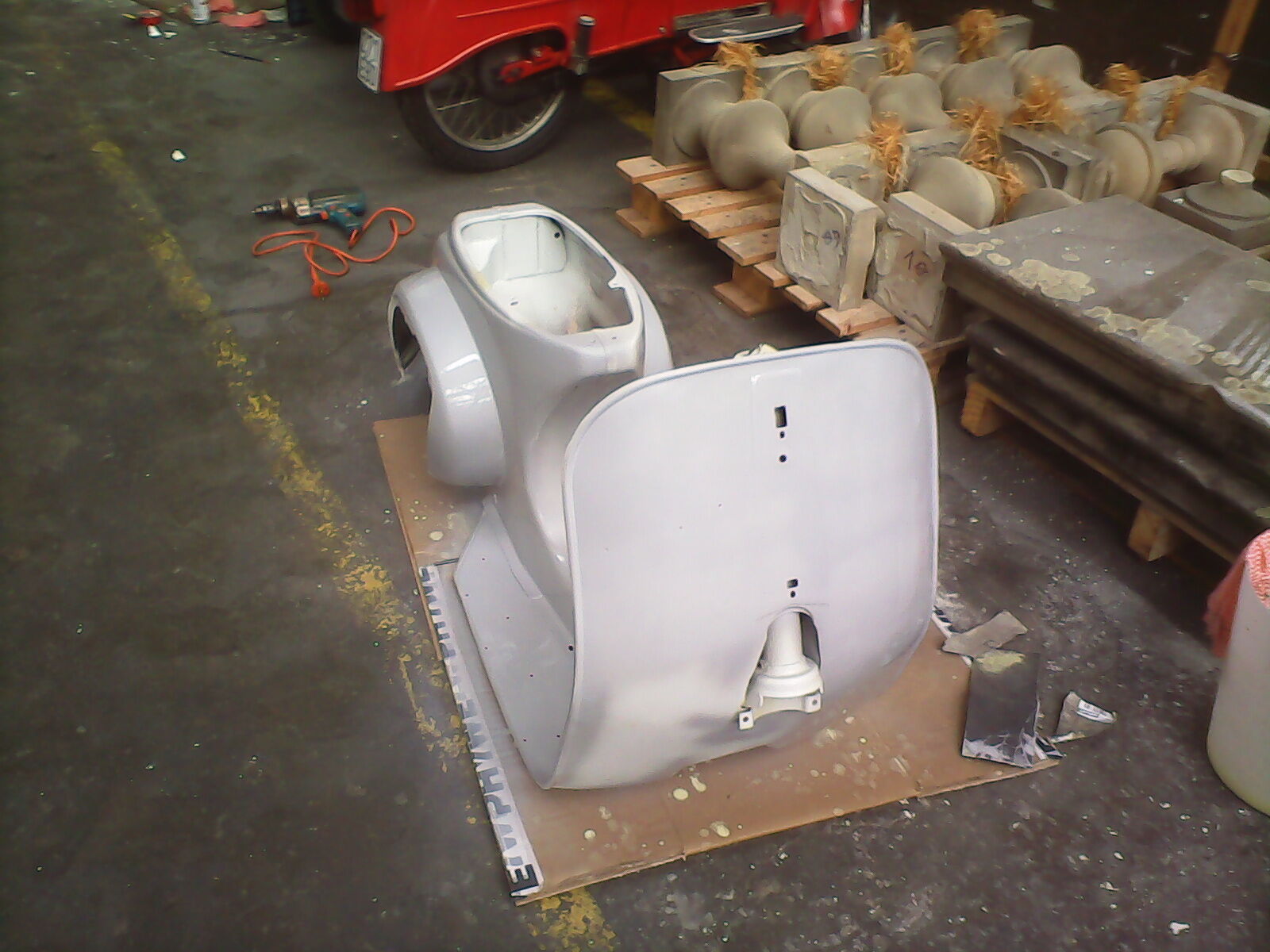

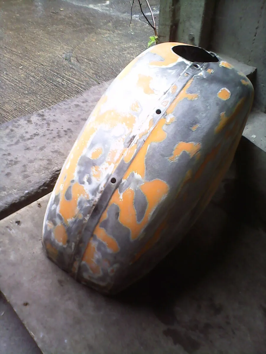

der andere v50 rahmen ist grundiert, gespachtelt und glatt geschliffen. wartet nur noch auf gutes wetter, zeit meinerseits und dem finalen lack. ->motor fertig

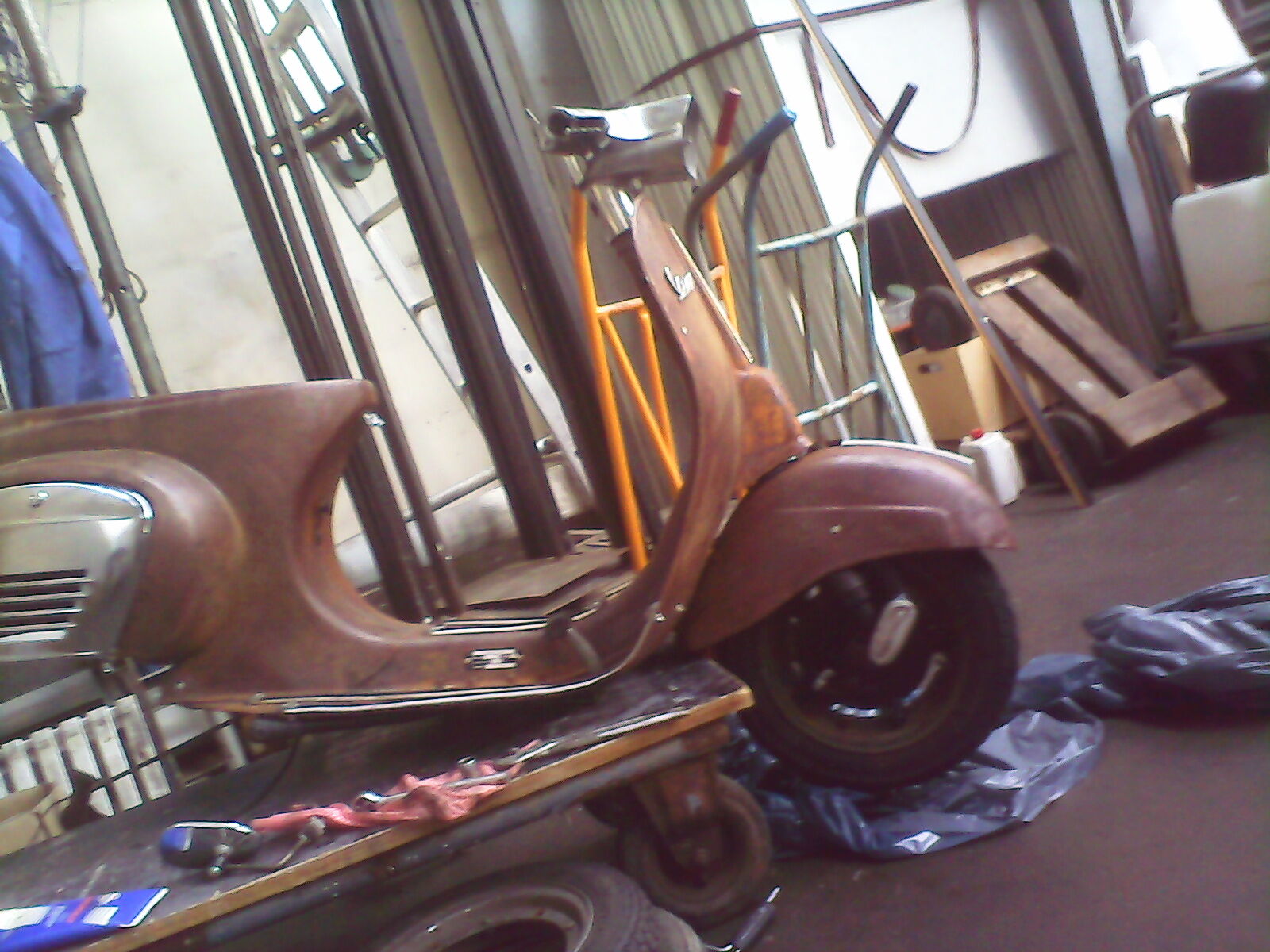

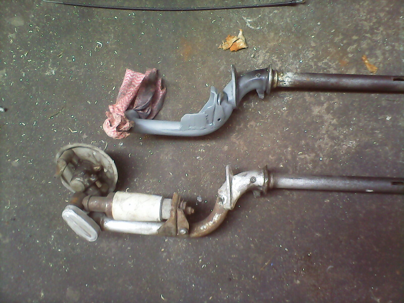

der racer bekommt jetzt ne pkxl gabel und als motor nen 112ccm malossi. ->im aufbau

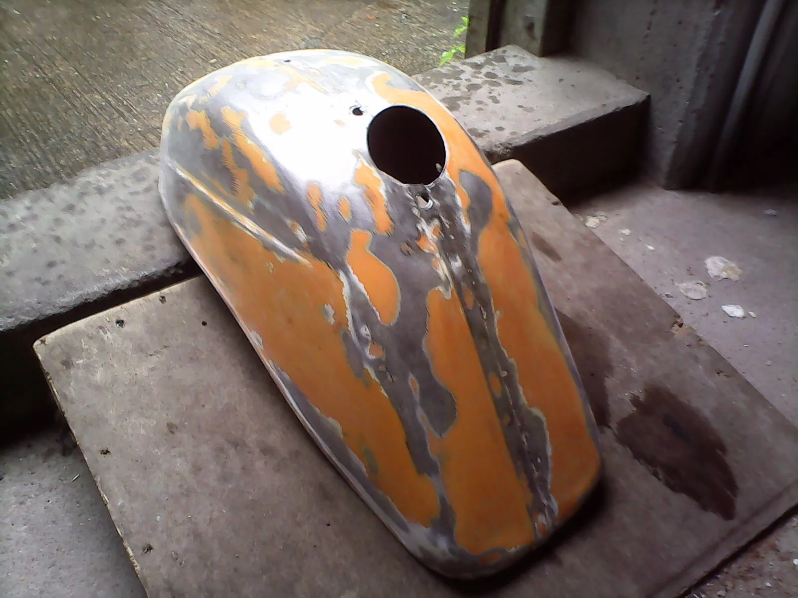

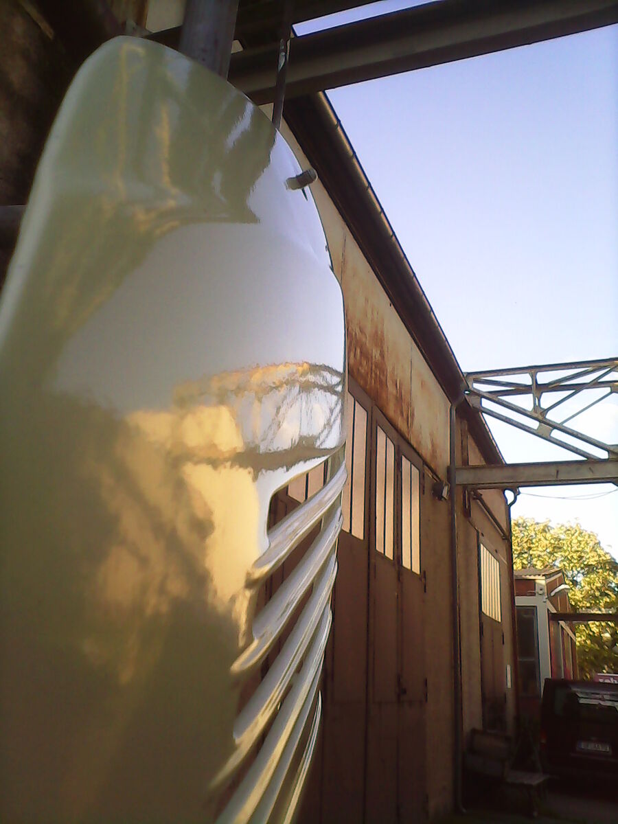

wollte heute, da das wetter gut ist/war lackieren...leider mussten heute unbedingt die hallennebenmieter da sein.

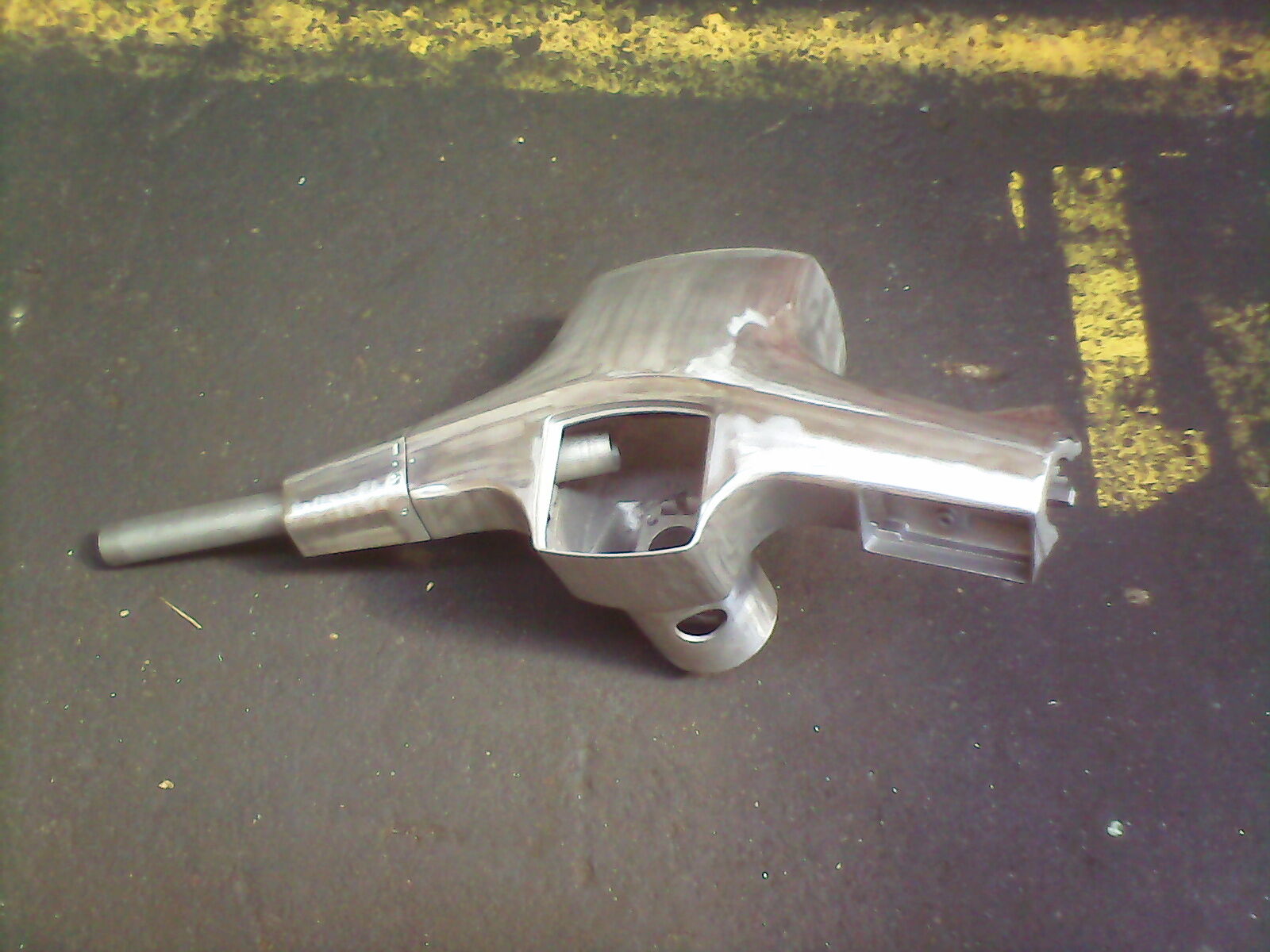

kann ja schlecht neben deren segelboot den rahmen lackieren. ich glaub die hätten mich über die planke geschickt.also hab ich mir heute die zeit mit schleifen vertrieben. nochmal übern rahmen um hoffentlich alle kratzer und unebenheiten zu entfernen. danach noch den lenkkopf angefangen zu schleifen bis 400er. bis der glänzt kanns noch ein bissi dauern.

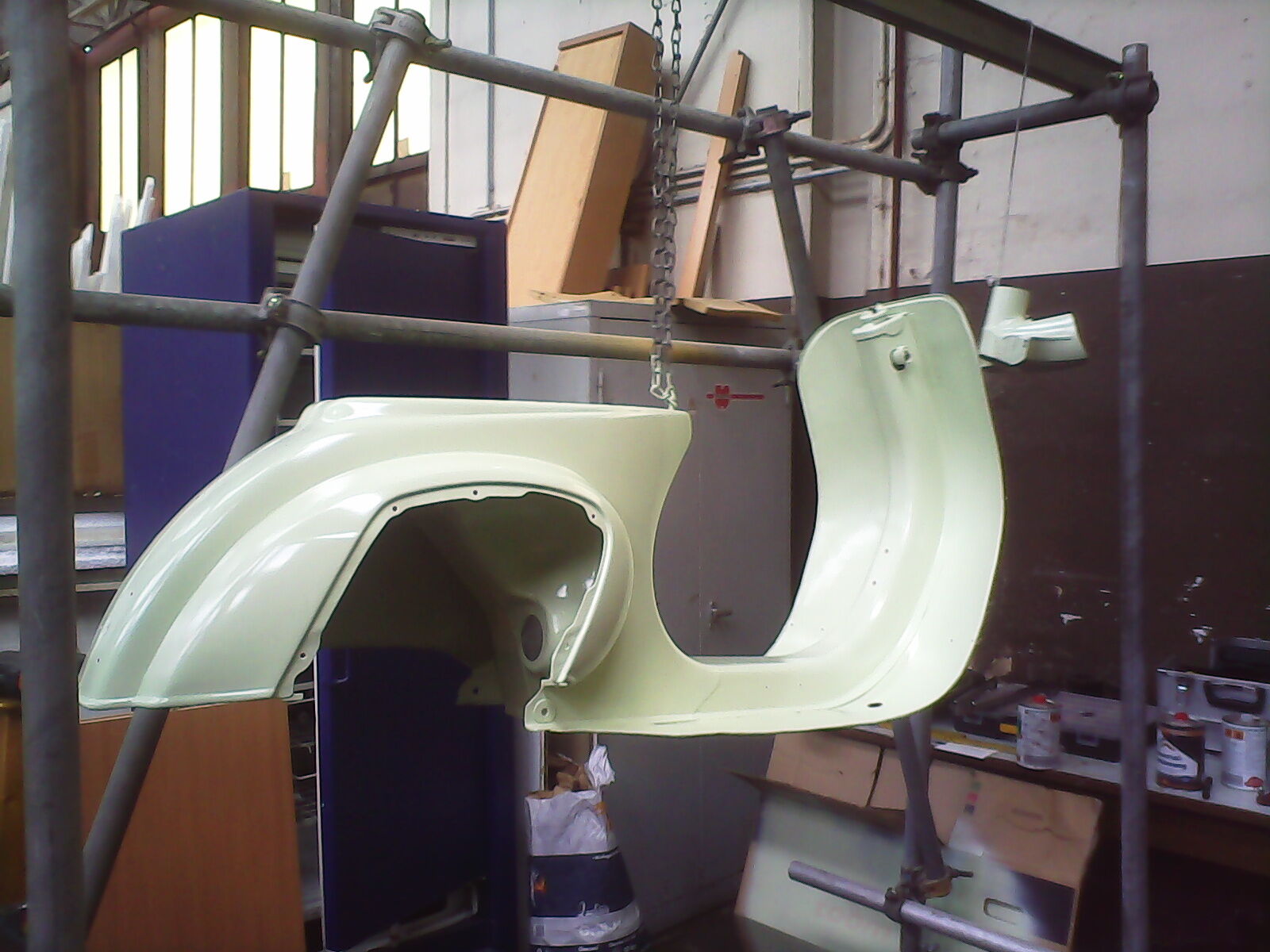

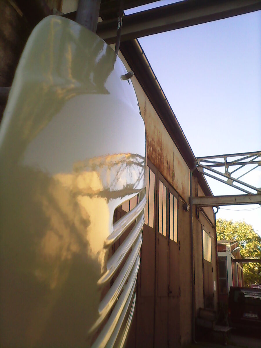

v50 für die freundin gestern fertig lackiert...leider scheint dir farbe umgekippt zu sein. der roller ist jetzt mintgrün mit dunkelgrünen punkten. trotz filtern und mehrmaligem umrühren. fazit ich soll die kiste nochmal lackieren.

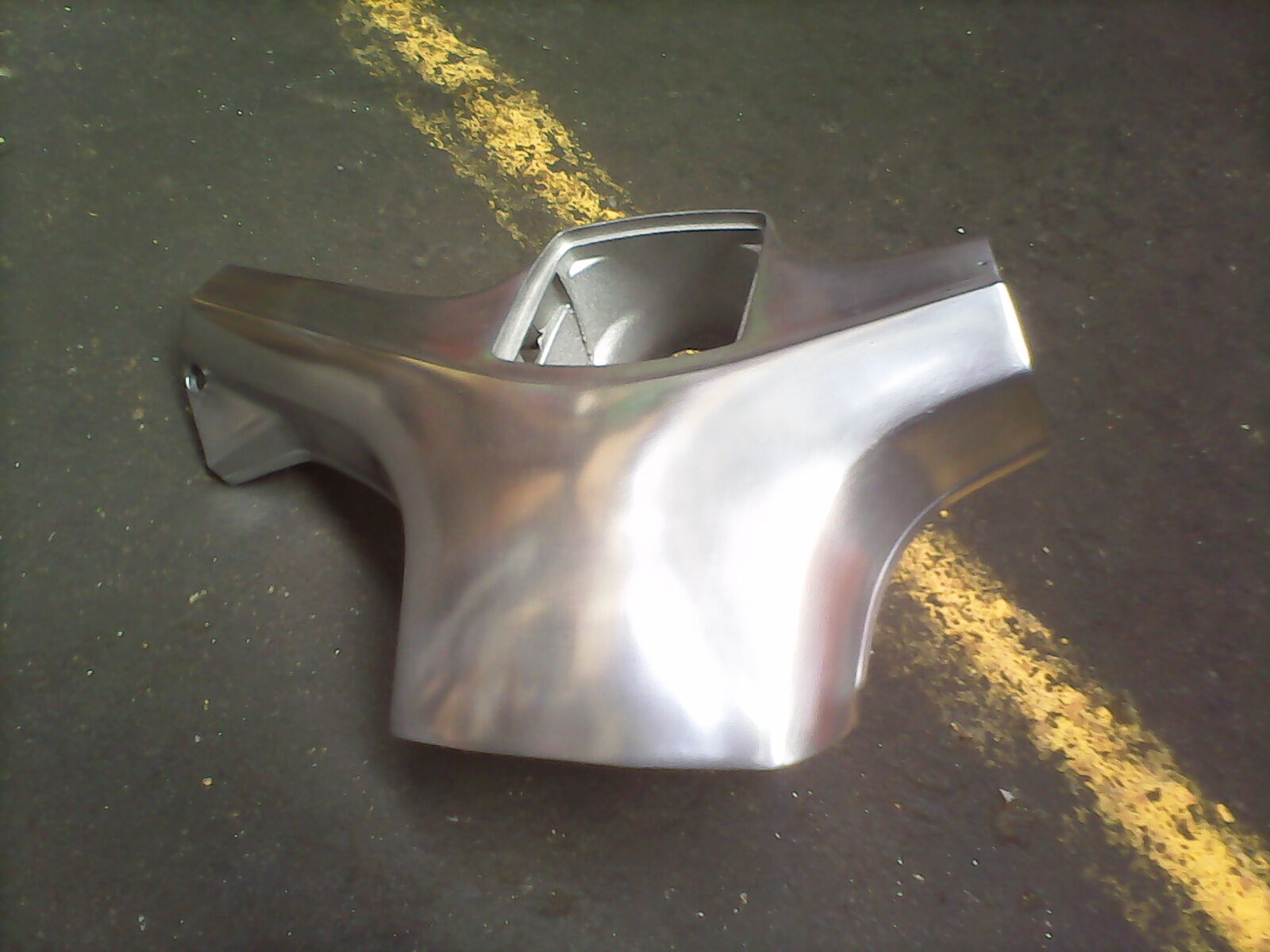

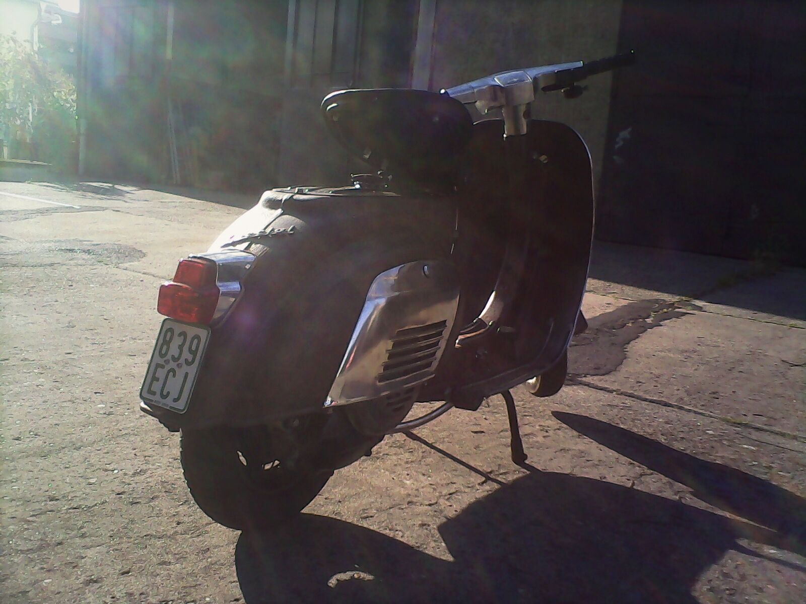

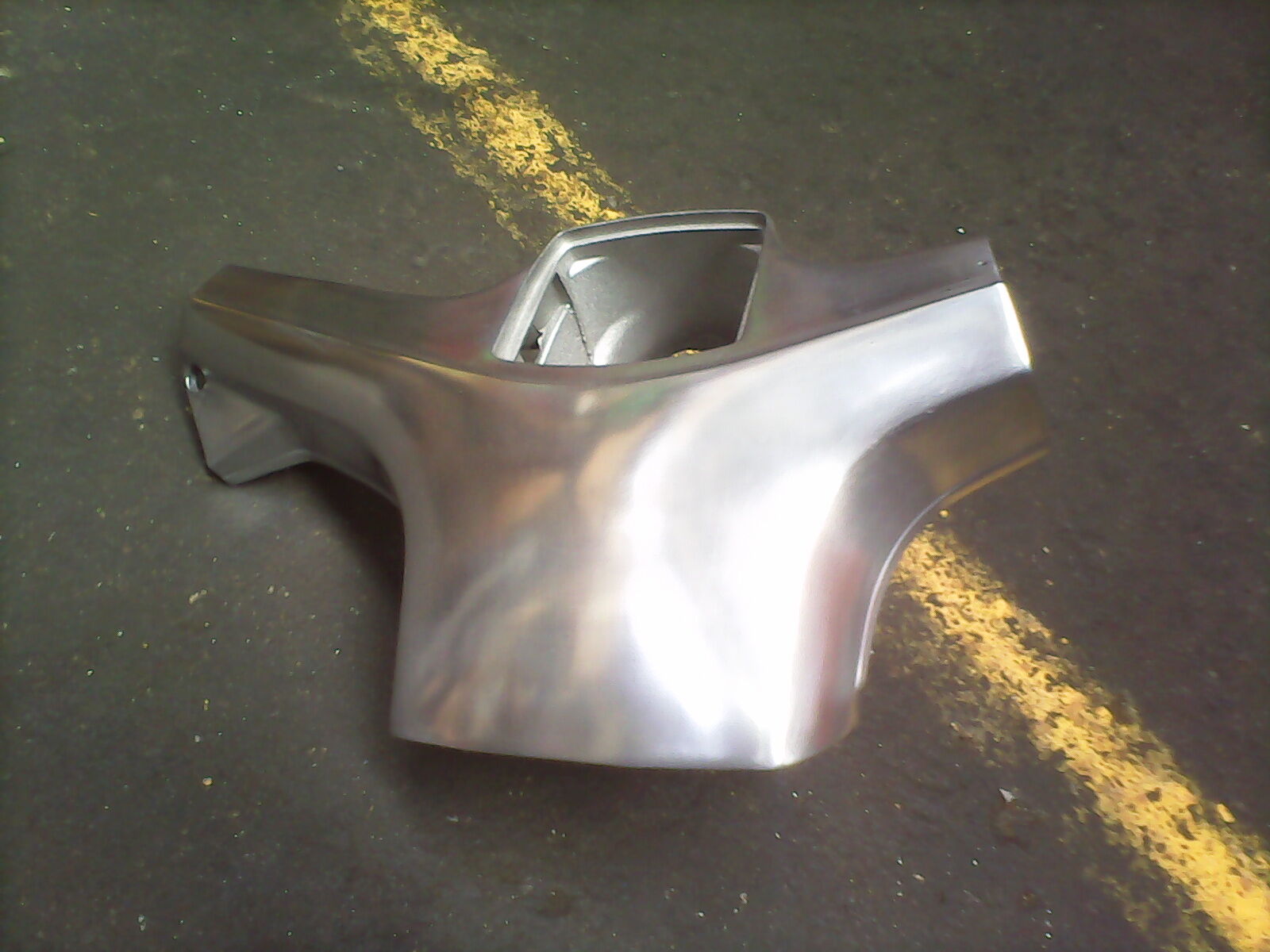

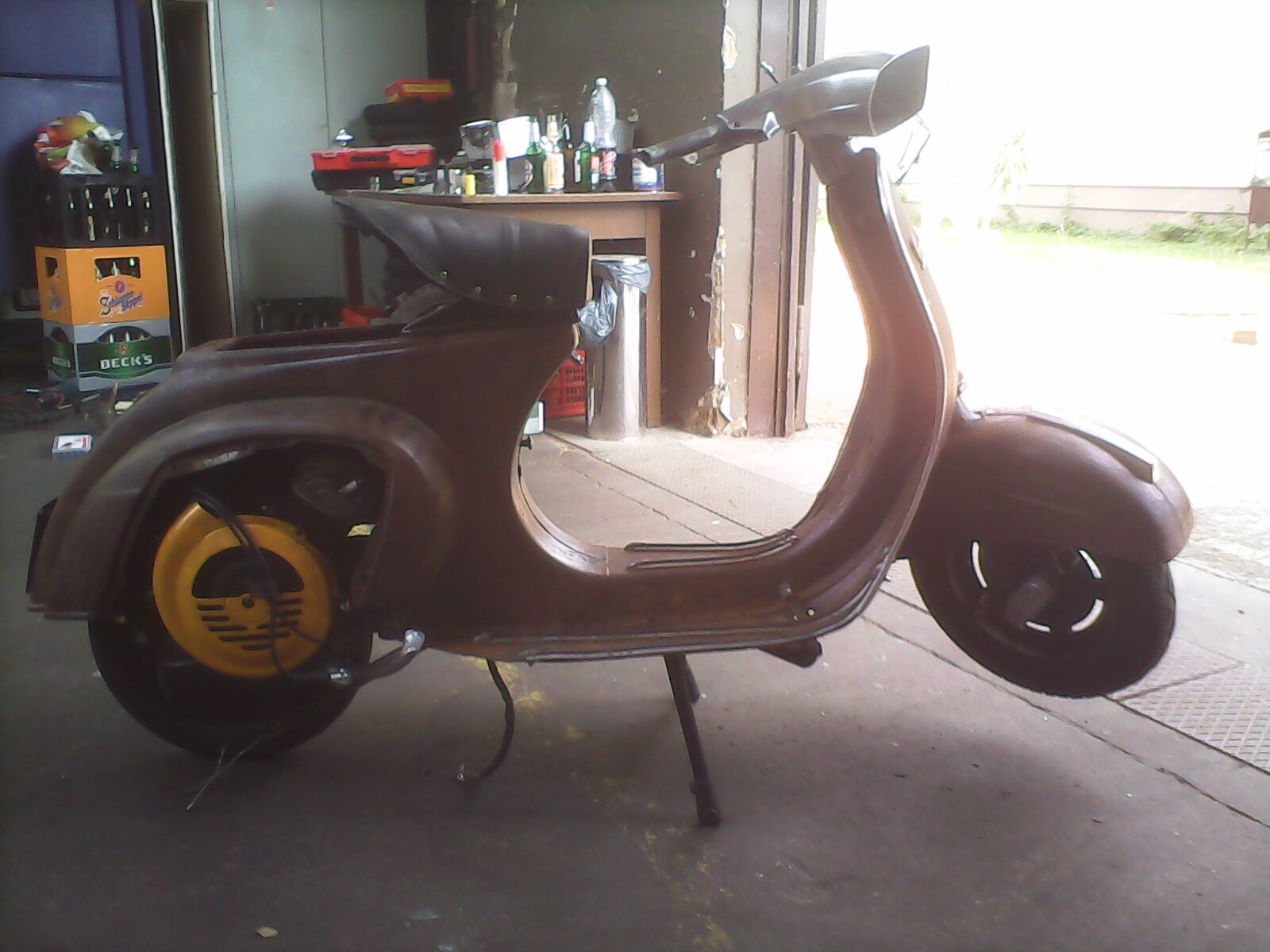

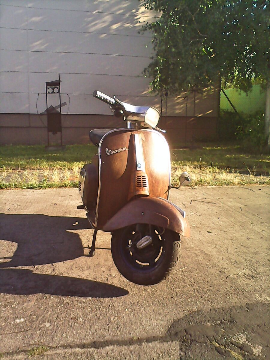

lenker ist fast fertig poliert und die gabel hab ich heute um 6cm gekürzt. morgen noch die dämpferaufnahme versetzen und mal schauen ob ich die kiste zusammen krieg...falls nix fehlt.
eigentlich wollte ich heute die reuse zusammenbauen...hätte mal lieb er nicht soviel kürzen sollen das lenkrohr. hab heute knapp 6std. gebraucht bis das lenkrohr im rahmen ist, ohne das entweder der reifen beim einfedern an den kotflügel geht oder der kotflügel an den rahmen. nächstes mal mach ich nur max. 5cm.

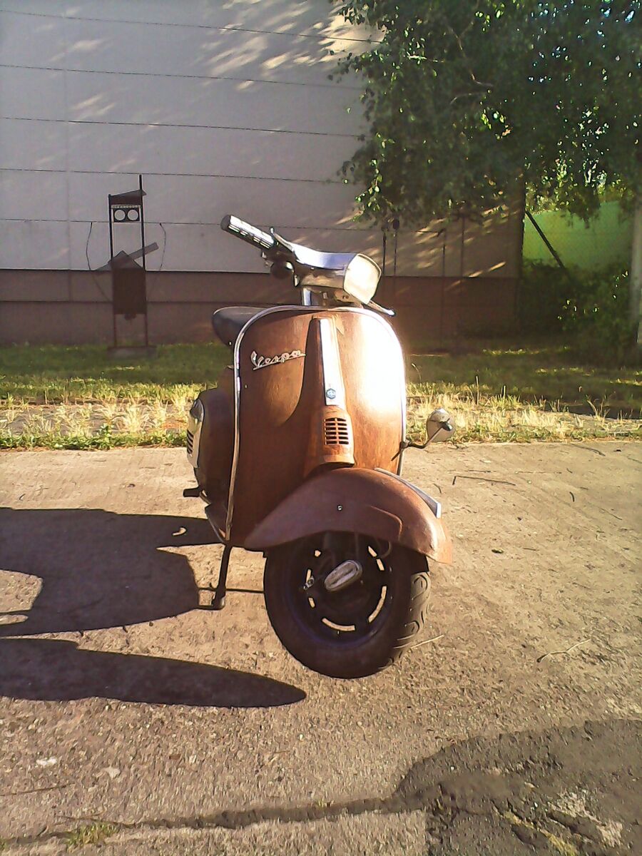

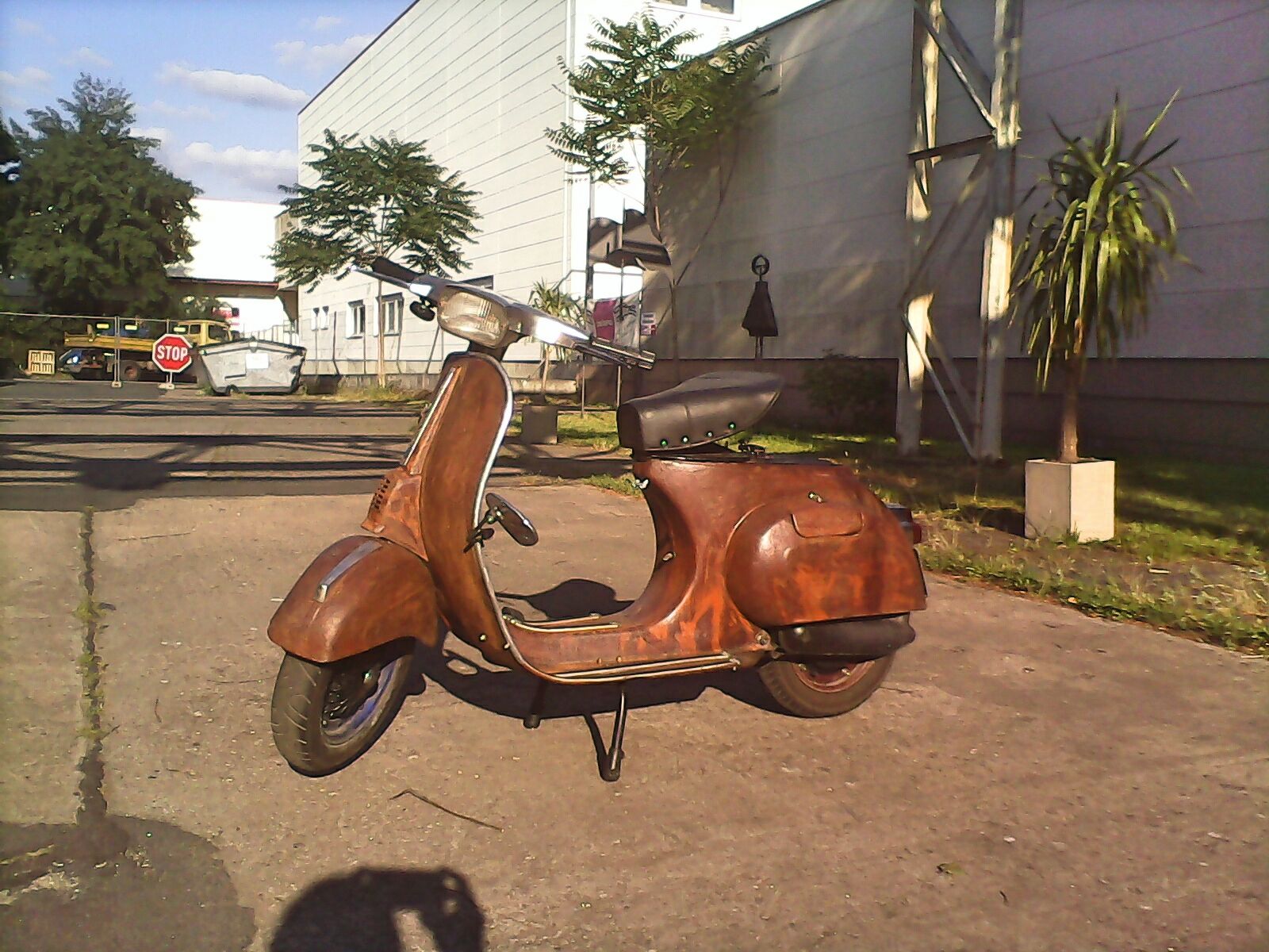

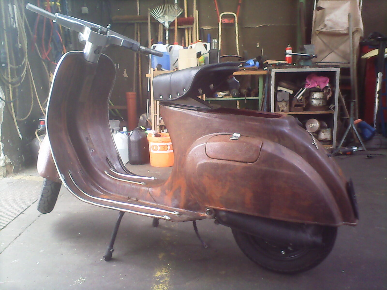

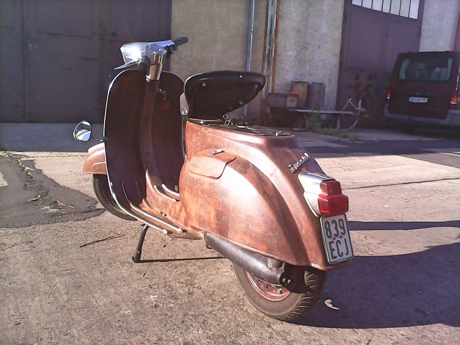

bin seit 2 tagen fertig mit der reuse, bin aber erst heute zum fotographieren gekommen.
nach den probefahrten ist mir aufgefallen das der reifen an den kotflügel anschlägt...und das nur weil ich den reifen gewechselt hab. also federweg um nen cm verringert. fährt sich richtig schön...geradeaus
, bei kurvenfahrten hab ich zur zeit noch angst das ich aufsetze. obwohl der ständer erst bei ca. 45° aufn boden schleift.seitenständer finde ich grad nicht mehr, also wurde der hauptständer erstmal gekürzt.
