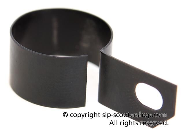

    Wer kann mir helfen, wie wird das Teil eingebaut?

    Die Feder wird mit der Schraube für den Bremshebel (rechts) gehalten !
    Sie verhindert das sich der Gasgriff beim abbiegen nicht zurück dreht , falls mit Handzeichen und ohne Blinker gefahren wird ...

    Dachte ich mir auch, aber dann bekomme ich den Gasgriff nicht mehr eingeschoben weil Durchmesser zu groß. ?(
    Kann es sein, dass es daran liegt das ich einen Supersprint Rundlenker habe?
    Wieviel zu groß? Die Feder soll das Gasrohr schon fest umschließen.

    Na ja die Feder is js nicht dick, mit nen bissel feilen und Gewalt würde das schon gehen :D
    • January 12, 2013 at 21:15
    Die sog. Feder ist eher eine Klammer die den Gasgriff fest umschließt um es gegen zurückdrehen von selbst hindert.

    Achso, ich dachte das die Feder eigentlich genau das Gegenteil macht 8|
    Also den Griff automatisch zurück dreht...
    Mein Griff sitzt so schon ziemlich stramm.

    Cardoc hat in seinem ersten Beitrag hier im Thema ja schon erklärt, welche Funktion diese Klammer/Feder erfüllt.
    dann lass sie weg, erfahrungsgemäß muss man eher nachhelfen, dass der griff sich wieder zurückdreht, va wenn der lenker gestrahlt wurde
