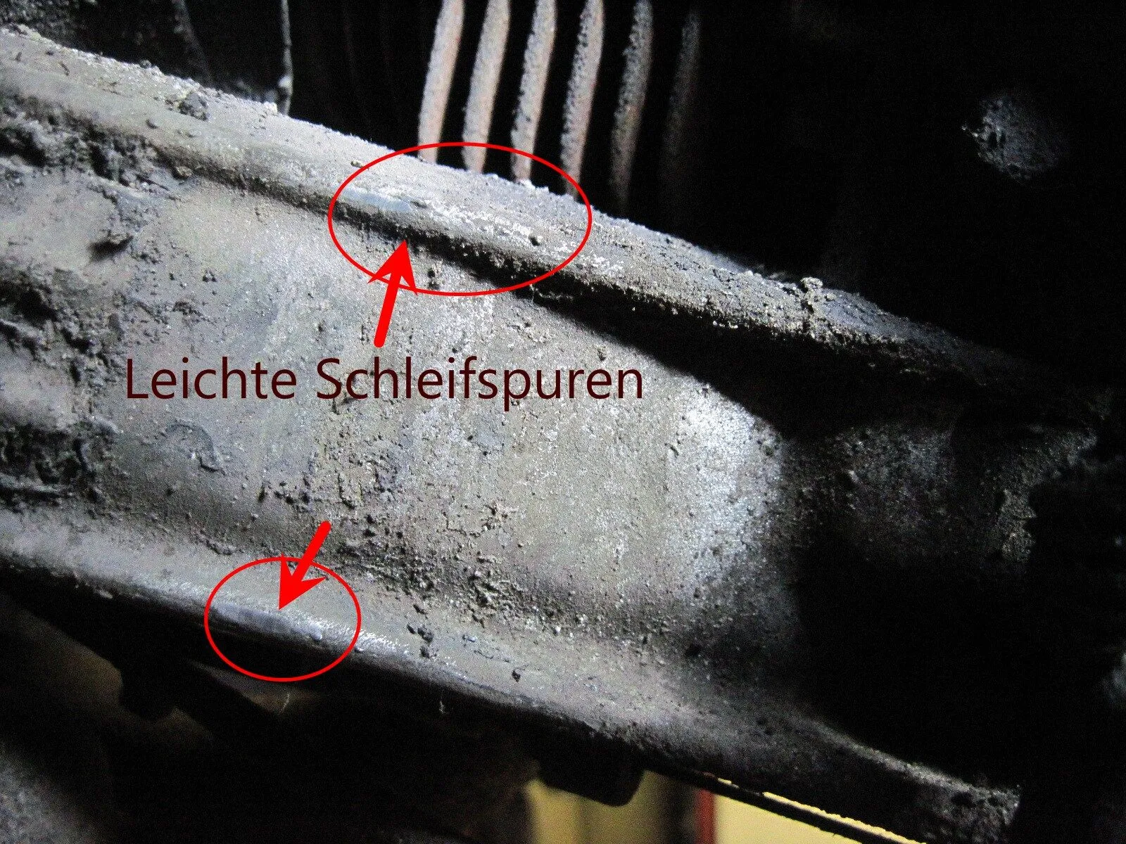

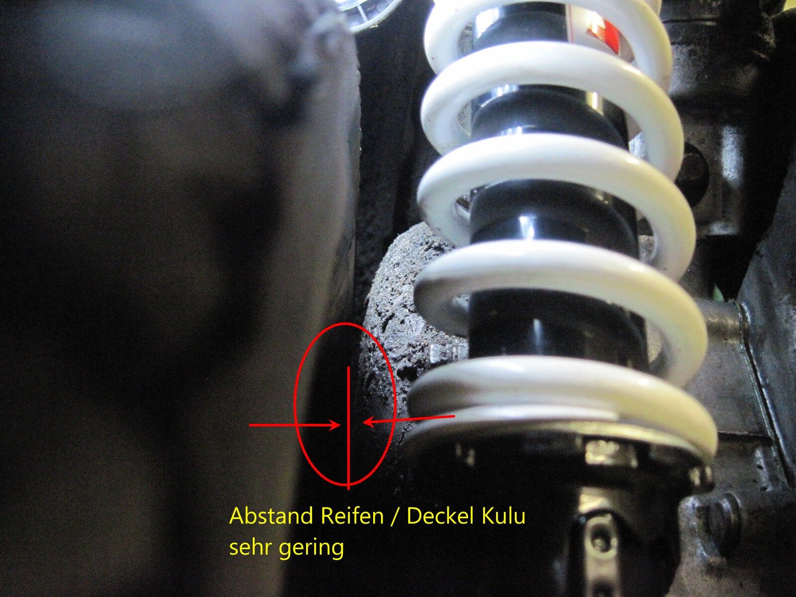

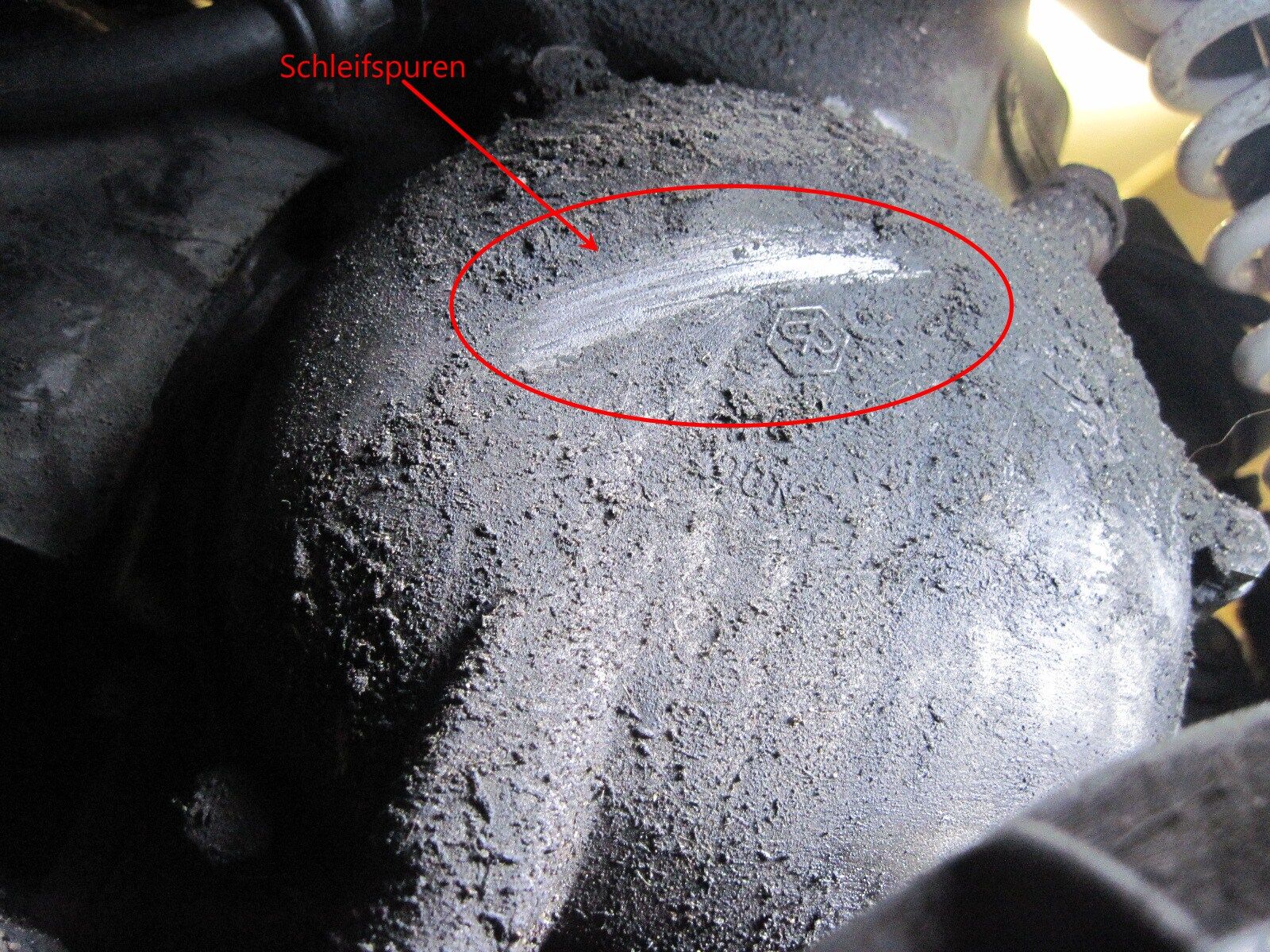

    hab mal wieder was zu Fragen . Hatte am Samstag vor 3 Wochen das hintere Radlager an meiner PX 80 Lusso gewechselt . Nun habe ich gestern noch einen Neuen Stoßdämpfer eingebaut und festgestellt das am Kulu-Decker und an der Traverse oder Rahmen vom Motor/Schwinge ( Weis nicht genau wie das Ding heisst ) Schleifspuren gesehen . Panik macht sich wieder Breit bei mir . Was ist daß ? Ist das Lager zu Dünn? Kann aber nicht sein . Davor sitzt doch ein Sicherungsring . Habe das Lager mit 110 Nm angezogen . Dann die [lexicon='Bremstrommel',''][/lexicon] mit der Mutter auch mit 110 Nm
    Am Reifen selbst sind keine Spuren mehr zu sehen . Passt aber von der Höhe und Abstand zu den Schleifspuren . Auch der Abstand zum Kulu-Decker ist sehr gering . Ich Schätze mal 1 - 2 mm Abstand . Ist dass nicht zu wenig ? Ich denke mal , ich hatte mal vor einiger Zeit festgestellt dass das Rad ein wenig Hin und Her Gewackelt hat besonders in Kurven . Hatte dann das Rad etwas fester angezogen und das Wackeln war weg . Könnte das der Übeltäter gewesen sein ? Weil ja jetzt keine Schleifspuren am Reifen mehr zu sehen sind . Wäre es auch noch möglich dass der Reifen Schief aufgezogen ist ? Ich fahre zur Zeit Hinten einen Barum 3,50 x 10 . Wie sieht es aus wenn ich zwischen Br-Trommel und Felge zusätzlich U-Scheiben lege ? Dann kommt das Rad weiter nach Aussen und der Abstand zum Kulu_Deckel wird größer . Hat da jemand eine Idee für mich ? Oder habe ich da was Falsch gemacht . Bitte Euch mir mal was dazu zu schreiben . Ich bedanke mich schon mal im Vorraus bei Euch .

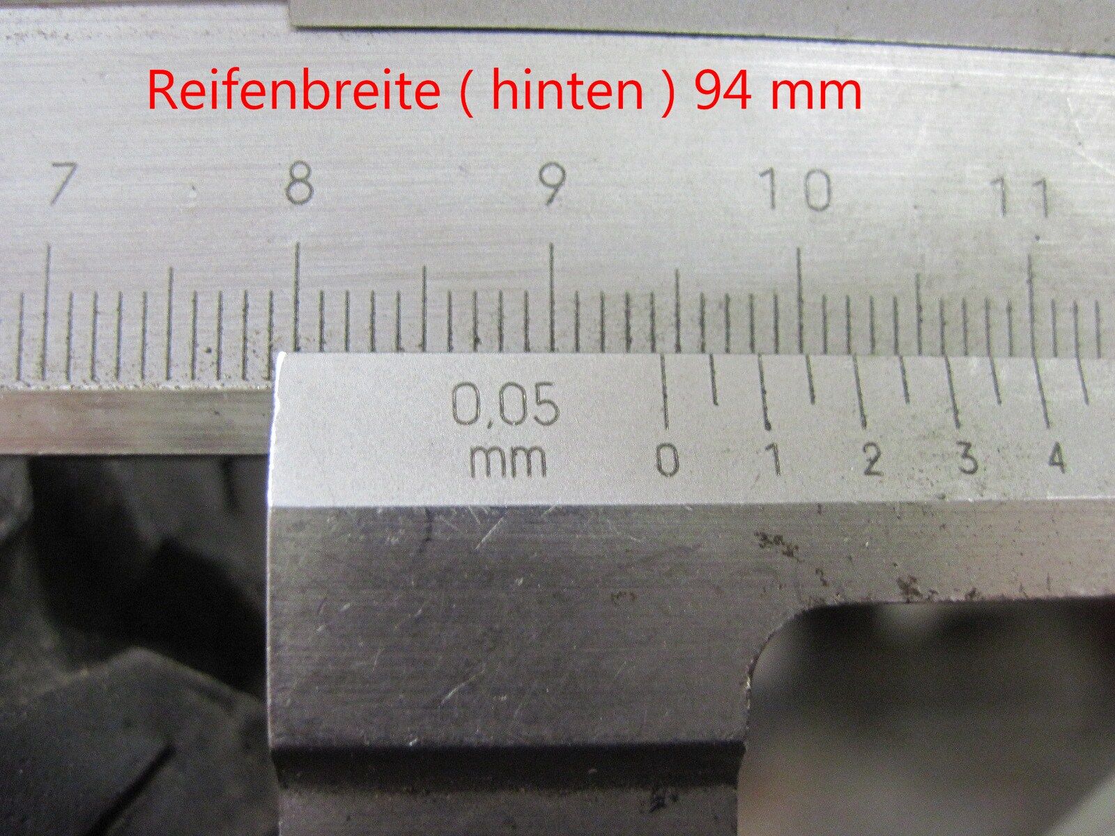

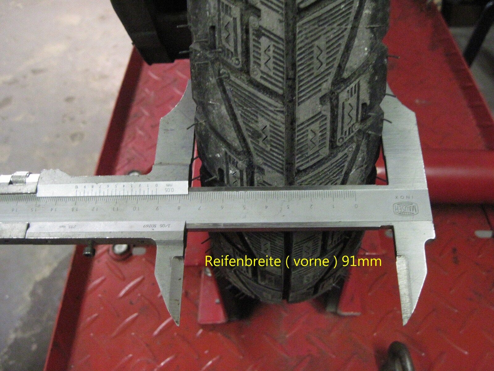

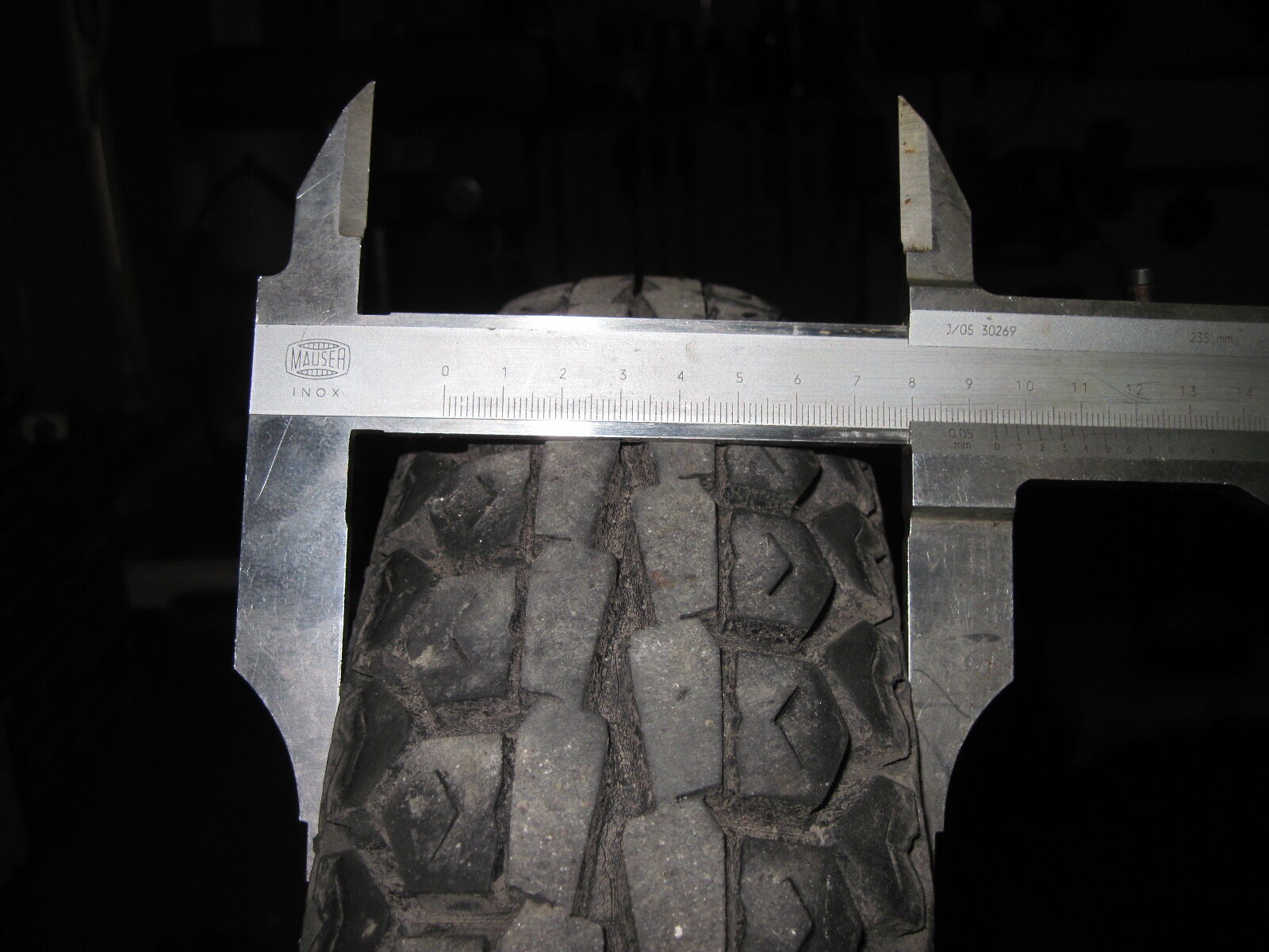

  • Nee , habe den Reifen nicht Falsch drauf gehabt . Am Reifen sind keine Spuren mehr zu sehen . Wie ich schon sagte , das könnte nur sein dass das Radlager zu Locker war . Hatte es nochmal nachgezogen und nun ist das Wackeln ja weg . Was mich nun noch Stört ist , dass der Abstand zum Kulu-Deckel sehr Gering ist . Wenn nun mal ein bischen mehr Luft drauf ist , wird der Reifen am Rand ja Dicker und Schleift dann wieder . Hab heuet Vormittag nochmal alles abgebaut und Photos gemacht . Der Hinterreifen ist auch 3mm Breiter als der Vordere obwohl es auch ein 3,50x10 Barum ist . Vorne habe ich einen Heidenau 3,50 x 10 drauf und der misst 91mm Breite . Was mich allerdings Wundert , dass das erst jetzt in den letzten Tagen so ist . Fahre ja schon 1 1/2 Jahre damit rum und vorher war nie was gewesen . Alles Palletti . Zur Verdeutlichung habe ich mal ein Paar Bilder angehängt .

  • Was zeigt bild 4?ich erkenn das aufm handy kaum,sorry.hab grad mal bei mir geschaut.so mega viel platz ist da ja generell nicht.reifendruck stimmt?oben der stoßdämpfer sitz auch richtig?setz mal jemand drauf und guck mal unter belastung.bin sonst ratlos,sorry.
  • Jo , Reifendruck habe ich 2bar . Bild 4 ist Schlecht zu Erkennen da sehr wenig Platz ist . Stoßdämpfer ist auch Perfekt . Dann noch was , wie soll ich da jemanden drauf setzen und dann da drunter kriechen . Mein Bauchumfang misst 1,20 Meter. Und auf der Hebebühne traut sich keiner dann noch auf der Vespa zu plazieren . Wäre mir auch zu Gefährlich . Also lass ich es so und warte mal ab bis sich was Neues ergibt . Erstmal vielen Dank für Deine Antworten .
