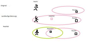

    Hier mal ein Kunstwerk damit auch der Vechs das Repeater Zeug versteht:

    • #33
    :thumbup: genau! Der verstärkt das nicht sondern wiederholt das Signal!
    Kann ein stinknormaler Router überhaupt als Repeater bzw. als Extender herangezogen werden?

    Deswegen die Sache mit den 2 WLAN NETZEN, genaugenommen wiederholt der auch nicht, sondern sendet sein eigenes Singal, welches aber meistens von der SSID genauso heisst wie das des Routers.
    Ein Repeater ist sozusagen ein Router.
    Das was man inzwischen zuhause stehen hat, hat mit einem Router im netzwerktechischen Sinn eigentlich nur noch wenig gemein, da es auch so sachen wie dhcp/modem/dns und co miterledigt

    Ich versteh es trotzdem nicht ?(
    Bei uns auf der Arbeit haben wir auch alles über Wlan. Da der Router aber nichts durchs ganze Büro funkt kam 1 (!) weiterer Router als repeater ran. Jetzt funkt mein Laptop den Repeater an und mehr nicht. Kein 2 Wlan Netz nix. Genau so will ich das auch machen.
    Deine wirklich schöne und nahezu detailgetreue Zeichnung sagt mir aber ich bau ein 2tes Netz auf, dann müsste ich doch immer mindestens 1 Router und 1 Repeater einsetzen.
    Edith schreit: Ok, ich glaub ich hab den Fehler: Es baut sich kein 2tes Wlan Netz mit eigenständiger SSID auf, der Repeater baut ein identisches Netz auf und es sieht für den DAU aus wie ein großes Netz. Wenn mein Router also die WDS Funktion hat sollte das Prinzip ja klappen.

    • January 15, 2013 at 12:29
    • #36
    Sehr gut lieber Vechs, scheint du hast es begriffen :D, ein 2. Netzs ist es aber trotzdem auch wenn du es von "aussen" nicht unterscheiden kannst.
    Wenn du also den Router aussen an deinem Haus mit deinem Heimrouter verbinden willst brauchst du ein Netz zu deinem Hausrouter (der is dann praktisch teil deines normalen Haus WLANS), und für die verbindung rüber in die Werkstatt brauchst du eine weitere verbindung.
    also muss dein router 2 verschiedene wlan netze elichzeitig bedienen können, das können nicht alle
    Edit sagt, ja wds funktion sollte das können.
