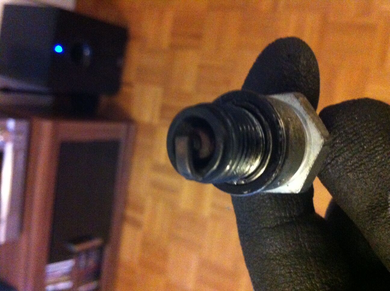

    Bin heute wieder mal eine kleine Runde gefahren. Die Vespa abgestellt und nach ca. 15min Standzeit wollte ich sie wieder ankicken aber nein ging wider nicht.
    musste die Vespa dann wieder anschieben. Daheim angekommen wieder abgestellt und da ging se wieder einwandfrei an.
    Was ist nur los mit dem sch... Ding?
    Hier mal ein Bild meiner Zündkerze nach der Fahrt.
    • January 27, 2013 at 18:31
    • #59
    Als sie nicht anging , haste mal die Kerze rausgeschraubt und geguckt ob Funken da ist und ob Kerze nass ist ?
  • Rollermann 1983
    355
    66
    86830 Schwabmünchen
    50N Special
    • January 27, 2013 at 19:08
    • #60
    Hatte leider kein Werkzeug dabei und Daheim ging sie ja wieder.
    Ich weiß jetzt echt nicht mehr weiter... Einmal geht sie, einmal geht sie nicht. Es nervt einfach nur :(
    Kann mich nur tausendmal bei euch für eure Geduld mit mir bedanken!
